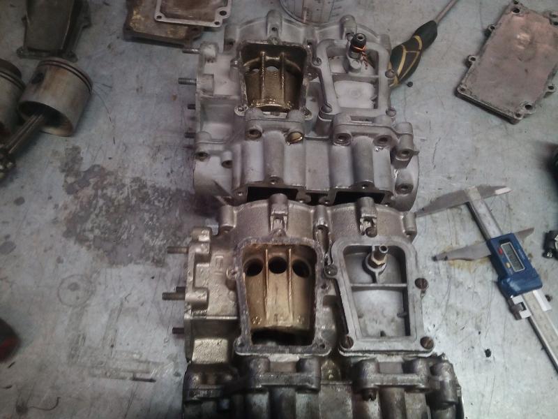

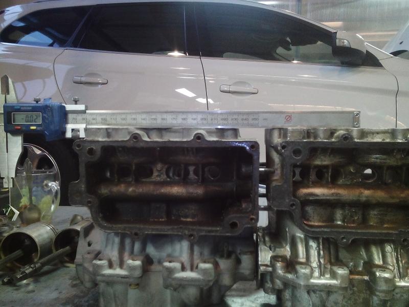

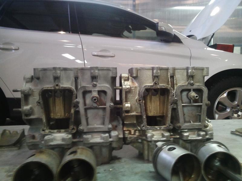

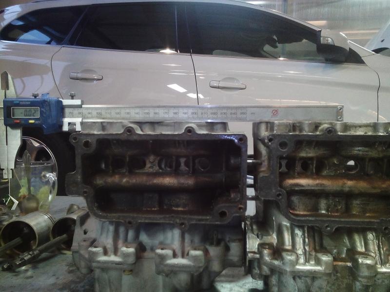

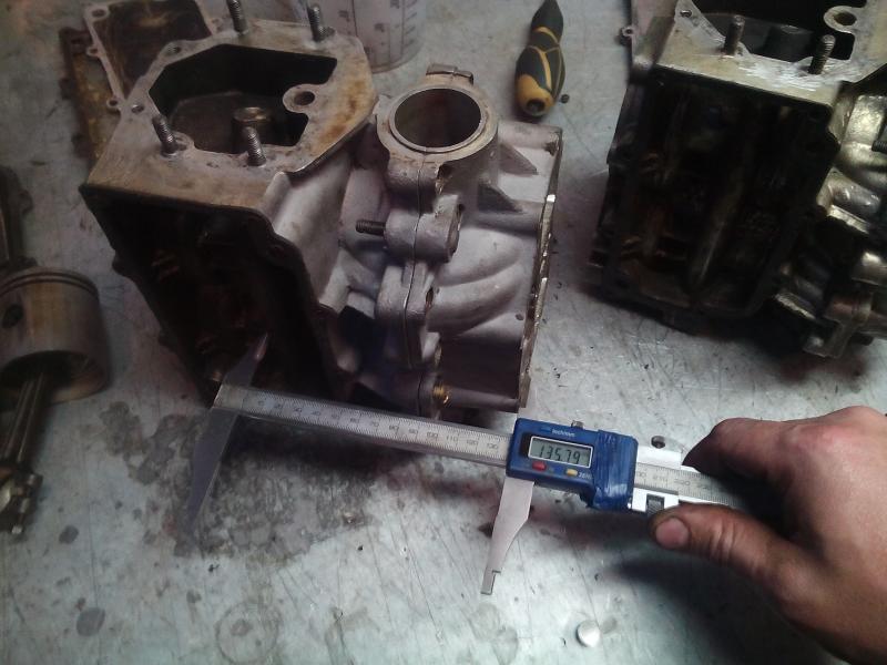

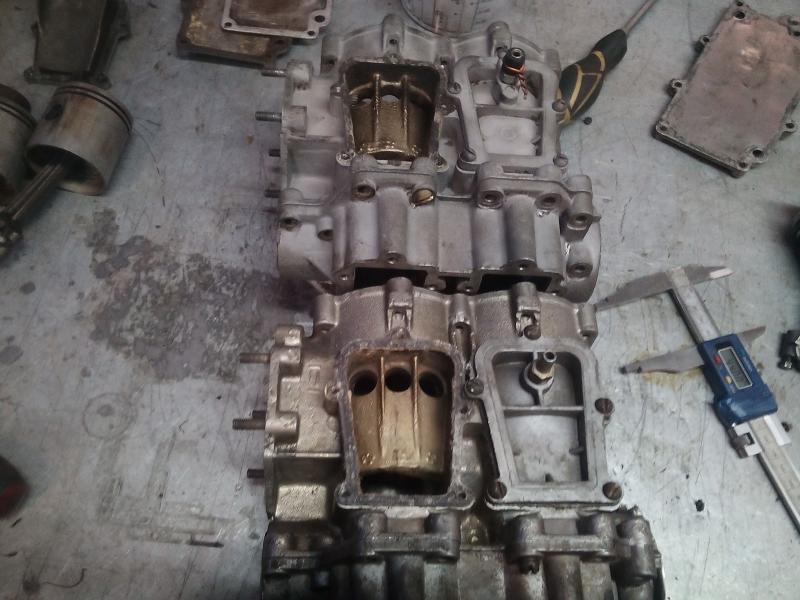

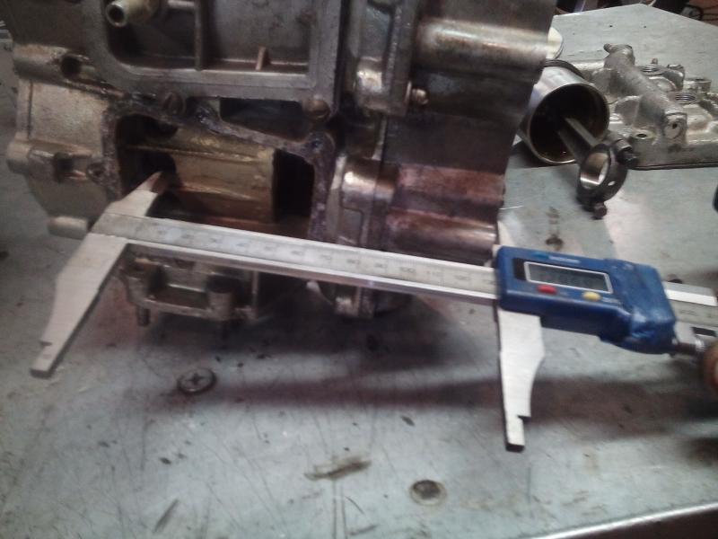

Я думаю такой вопрос задают многие!Вот и задумался праверить два блока на их различия и вазможно сабрать мотор на 12.5 сил из блока 10ки

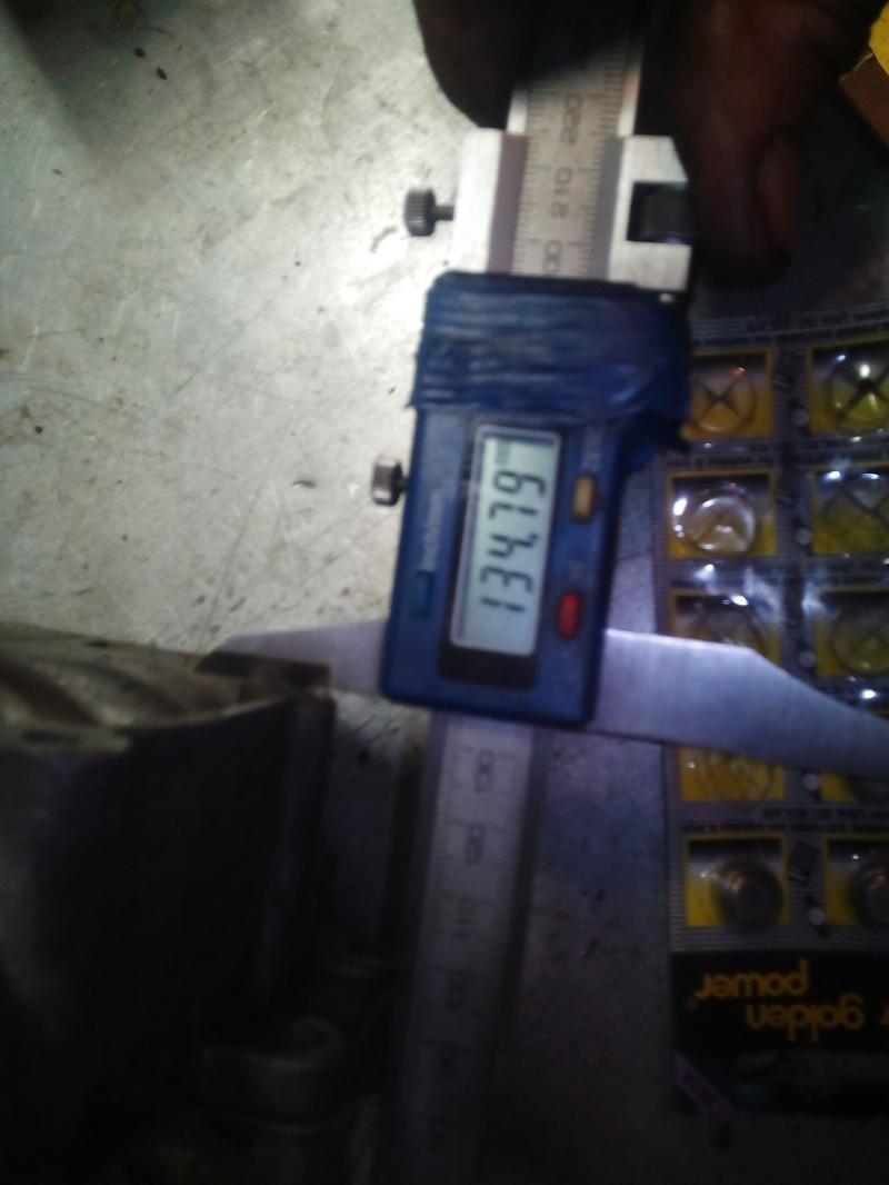

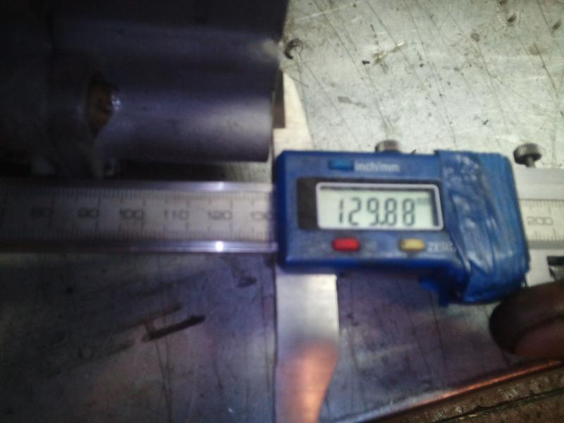

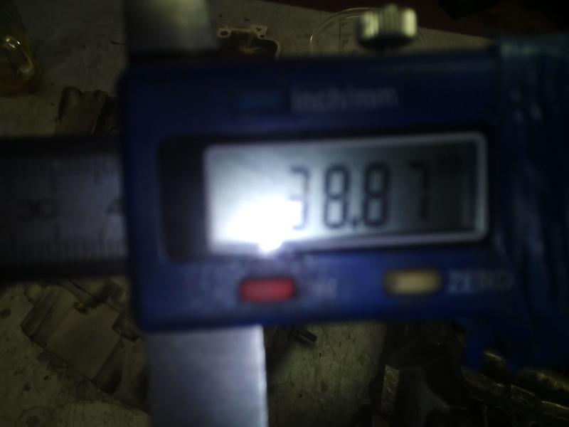

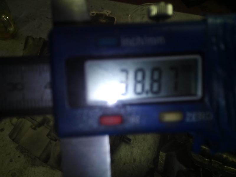

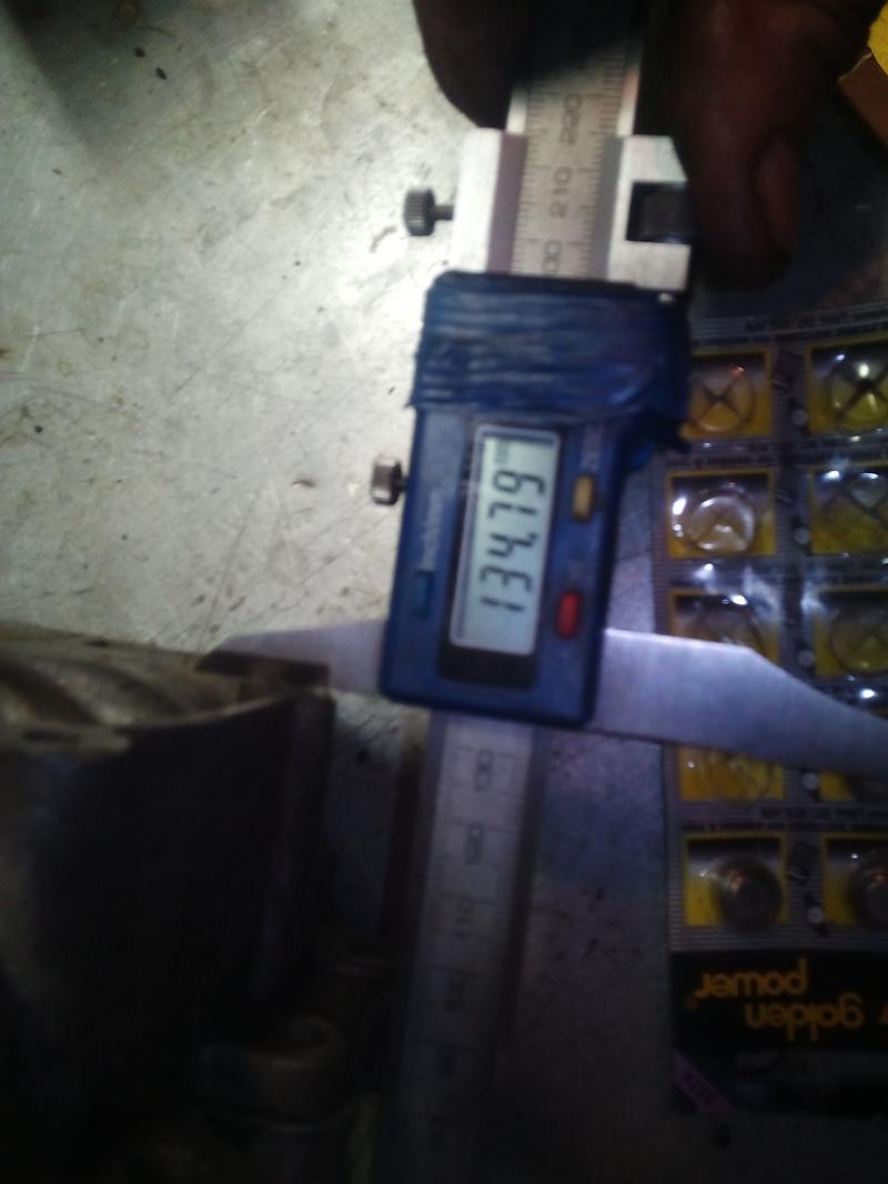

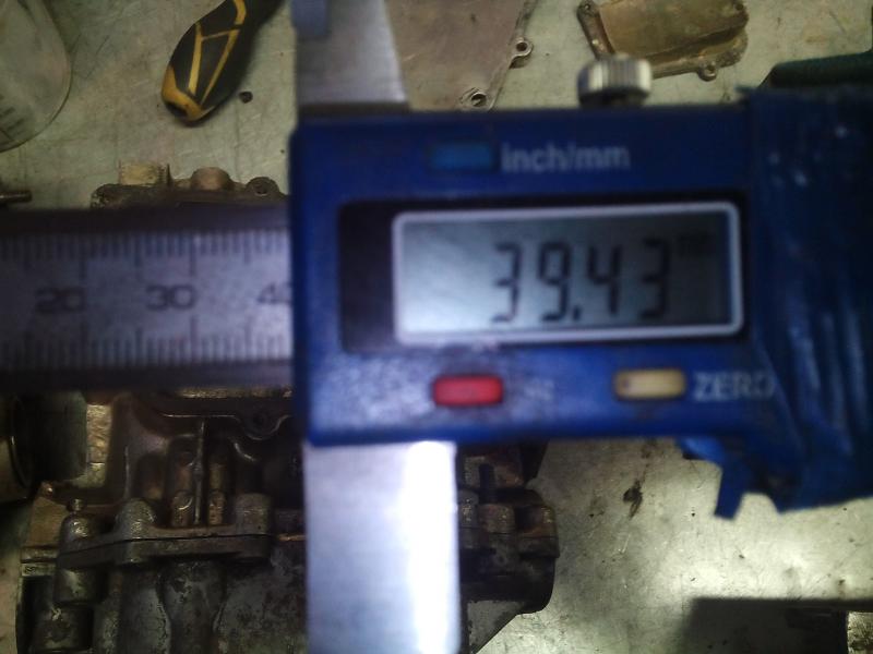

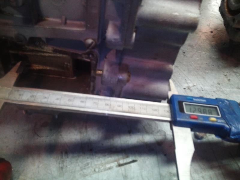

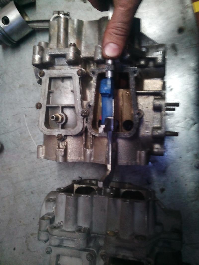

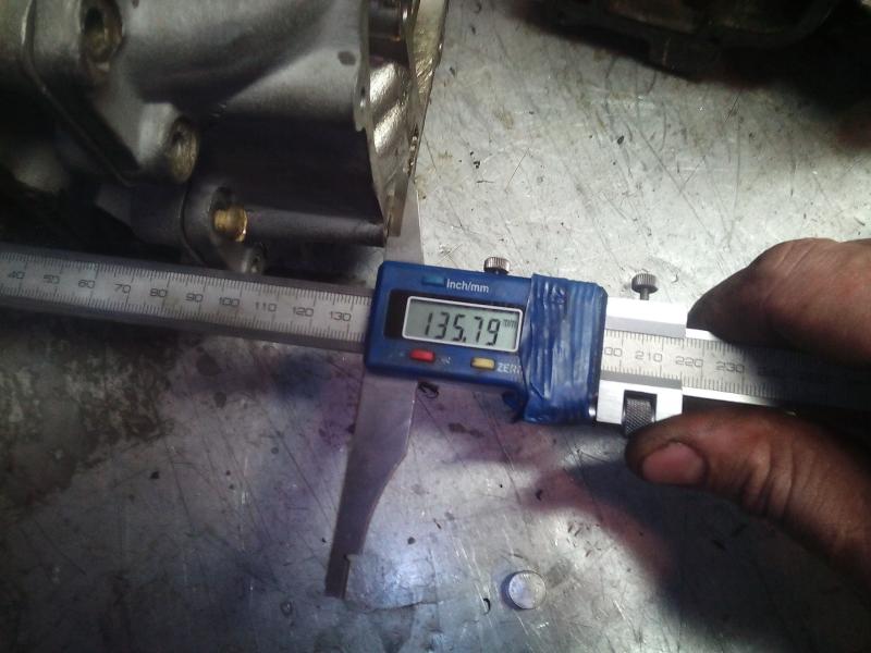

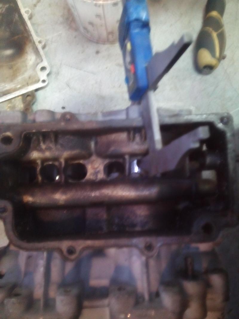

Снял размеры и вот что получилась.Прозба смотреть с низу верх.

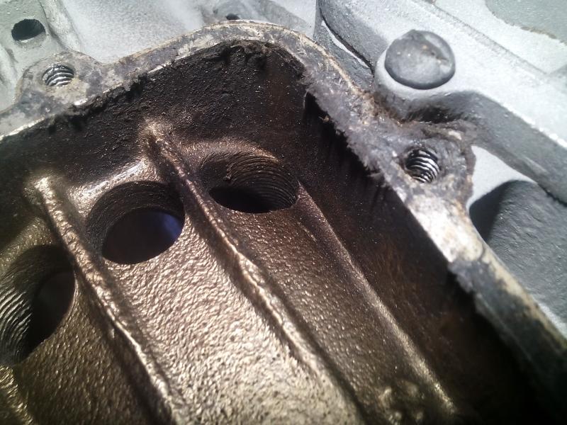

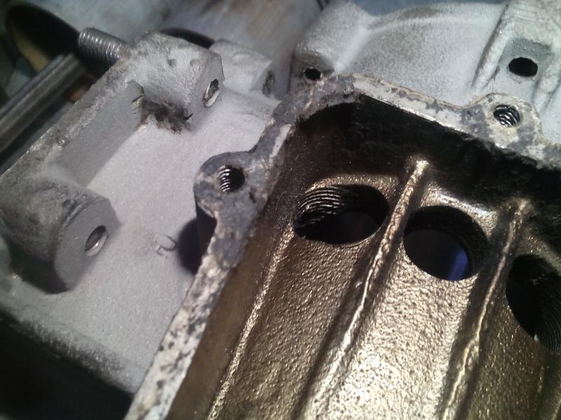

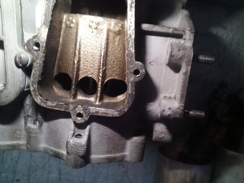

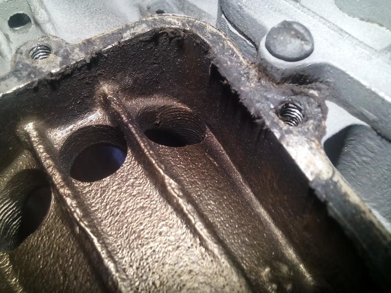

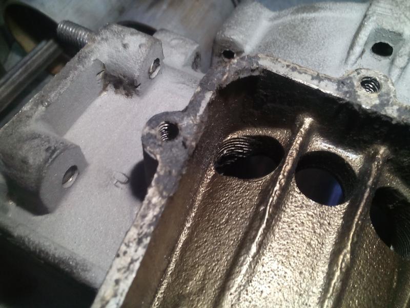

При детальном рассмотрении блоков видно что с сверлением отверстий не церимонелись особенно с точностью.

вывод есть?
блоки одинаковые?
окна их расположение и площадь совпадает?
про головку и поршня и так известно.

сейчас заметил нет размеров впускных окан.надо заменить.

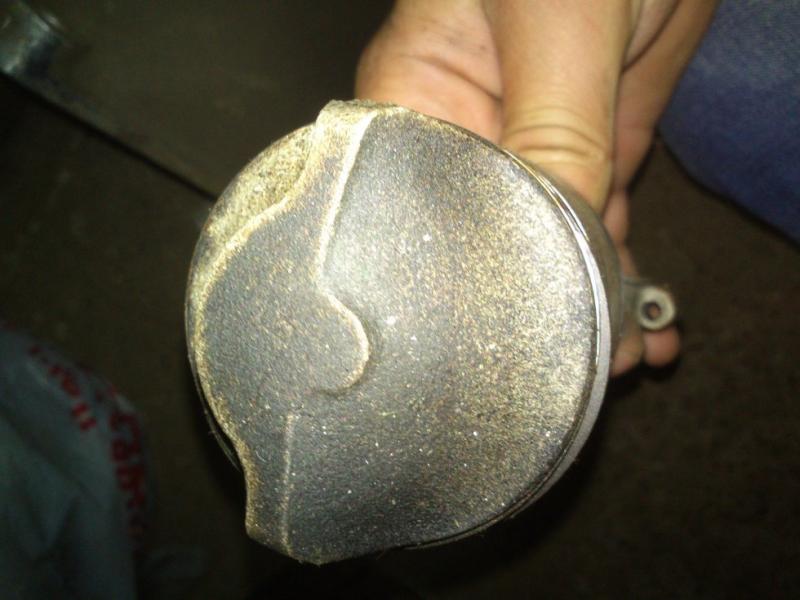

можете сделать фото поршней М и 12,5 донышком установив на столе, поставив рядом оба? чтобы можно было судить о высоте дефлектора, расстоянию от пальца до колец/дна поршня.

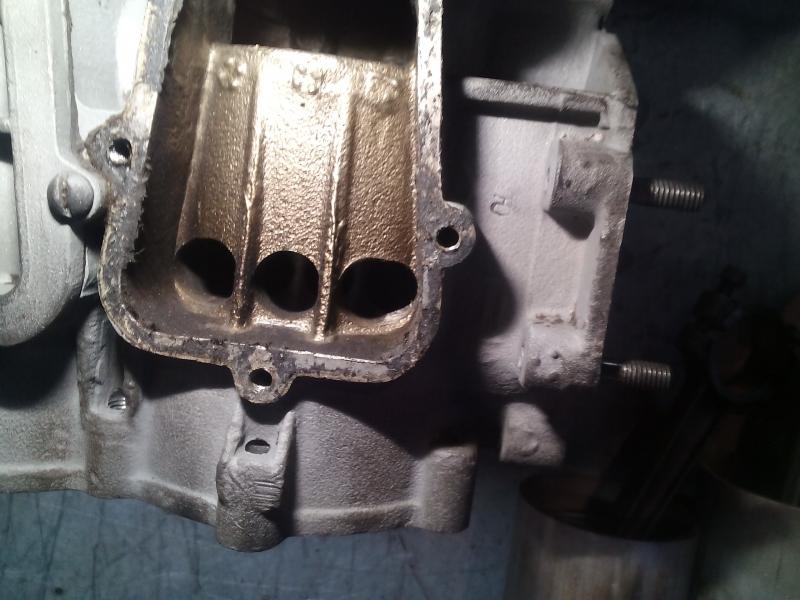

Молодца , Кирилл . ! Присоединяюсь ! Рустаму дружеское пожелание -- начать с изучения фазировки работы моторов , разобраться с конструкции поршней и колец , формой дефлекторов "М" , "М-М " и " М-12.5 " и т.д и т.п . Когда ты будешь знать , что есть отличие в форме продувочных отверстий в блоках ( У "Москвы -10" все три они круглые , а в "М-12.5 " среднее круглое , а крайние овальные !!! ) -- дело пойдет веселей и понятней . Удачи тебе в познании !!

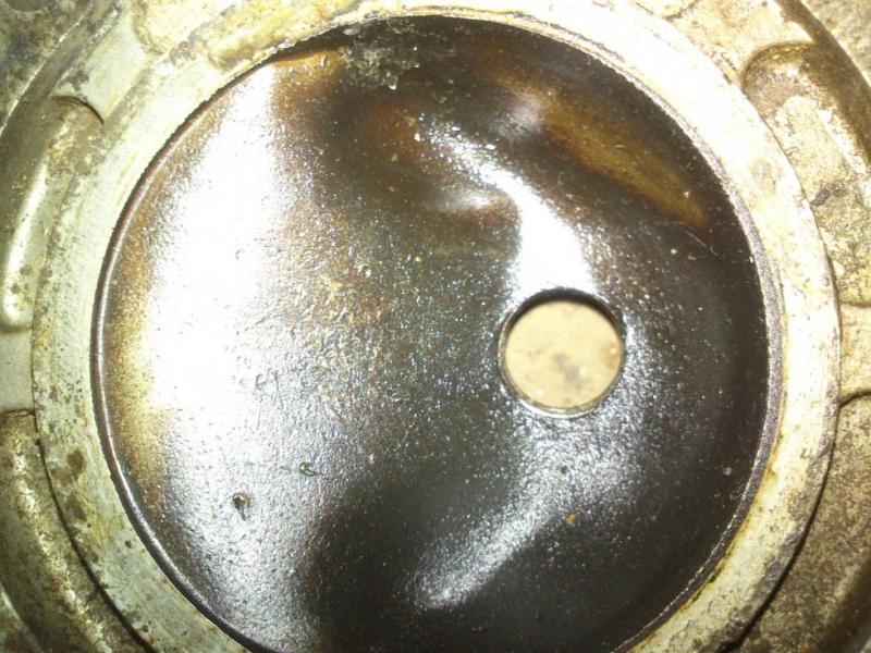

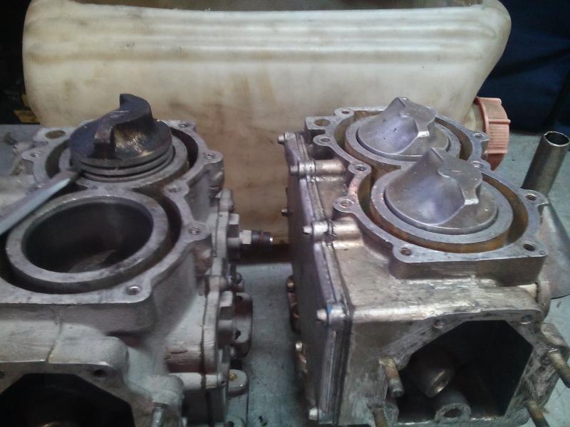

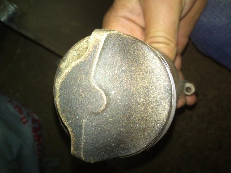

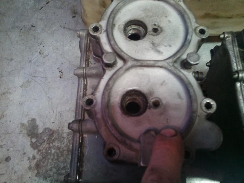

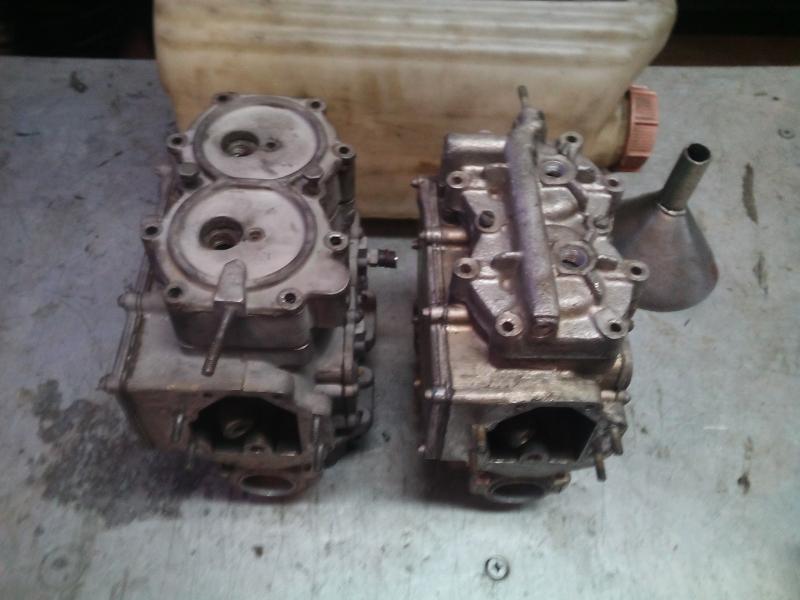

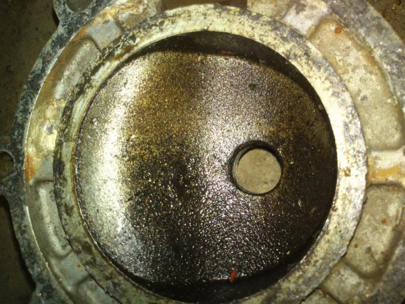

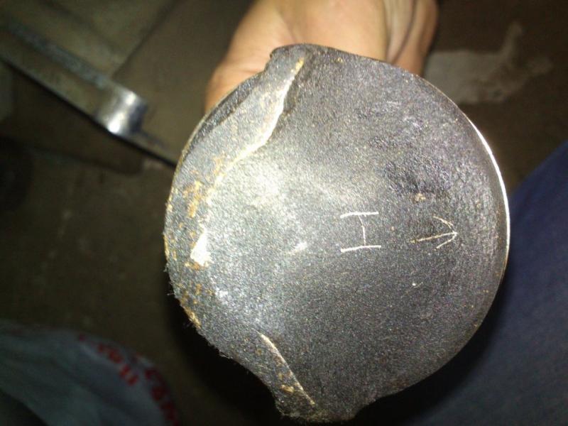

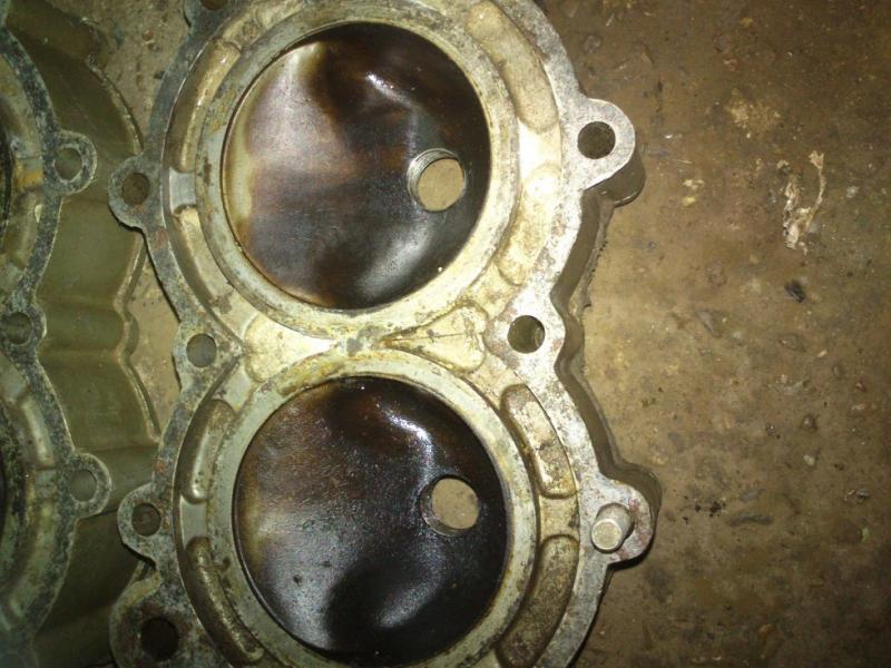

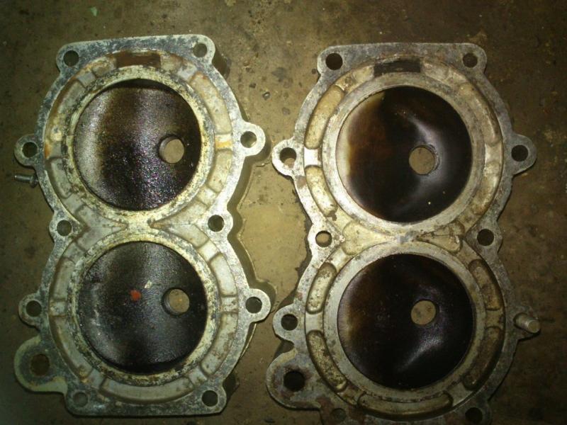

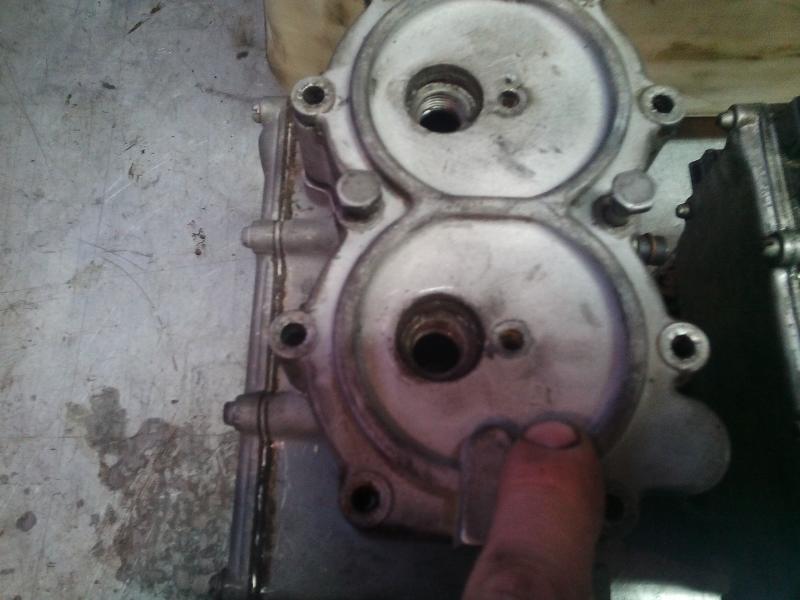

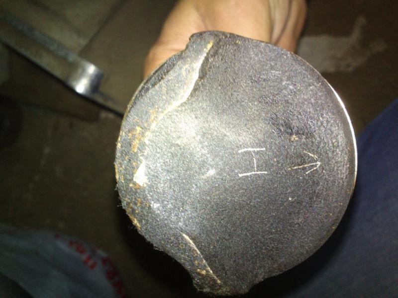

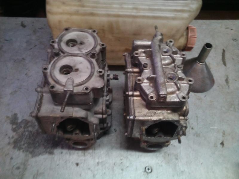

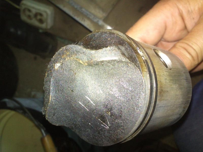

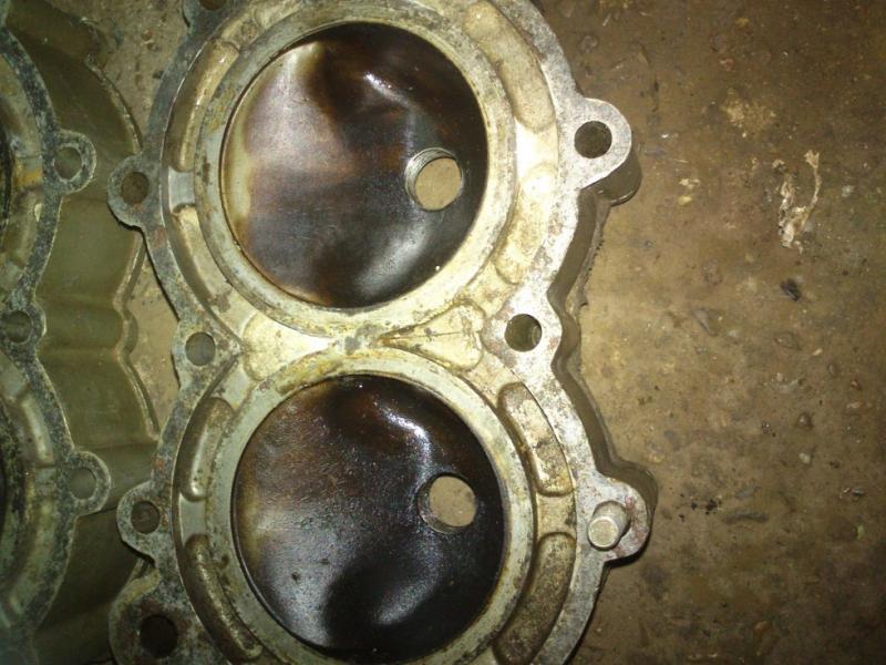

Я конечно спорить не буду,но то что ,поршня и головки от М-М и 12.5 отличаются это точно!!! И вряд ли 12е поршня встанут с головой от М-М. Буду в гараже постараюсь заснять,как раз есть разобранная М-М и 12.5. Где то я выкладывал уже фото головок,но не могу найти :(
ПС Вот нашел,разберетесь где что или подписать???

Из описания:"Двигатель "Москвы-12.5" отличается от двигателя "Москвы-М" тем, что в блоке головок были ещё раз уменьшены камеры сгорания и изменена их форма, что повысило геометрическую степень сжатия до 7.1 . Кроме этого были применены поршни с другой формой дефлектора и двумя компрессионными кольцами (вместо трёх колец на поршень у предыдущих моделей), в блоке цилиндров продувочные и выхлопные окна выполнялись большей высоты и сечения. Такие нововведения повысили мощность мотора до 12.5 л.с."
