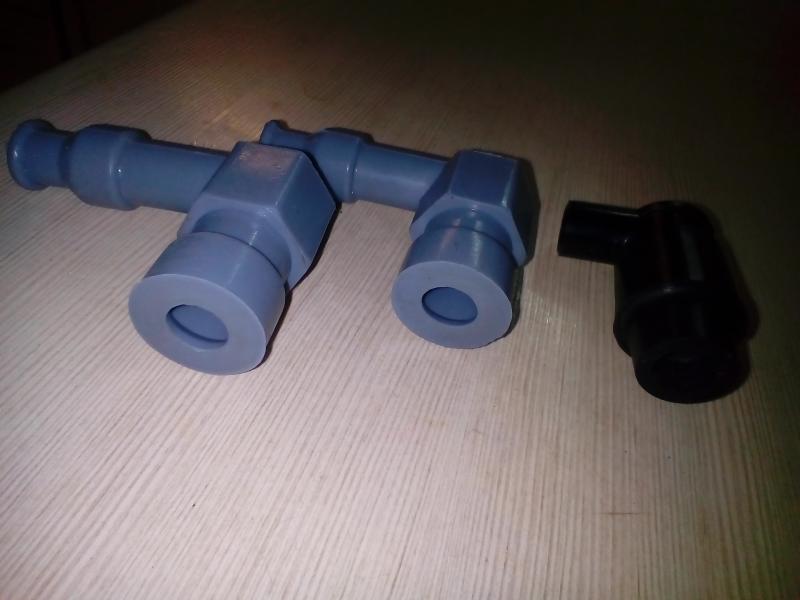

Выкручивал свечки из из одного колпачка вывалился сердечник с пружинкой, который на свечу насаживается.
33510-98601-000 вроде как номер колпачка по каталогу сузы
По каталогу NGK идет как LB10EHAK 10 Kиллоим.
Может от чего другого подойдет? Кто менял на сузе свечные колпачки?
Там вообще бронепровод можно из катушки вытаскивать?

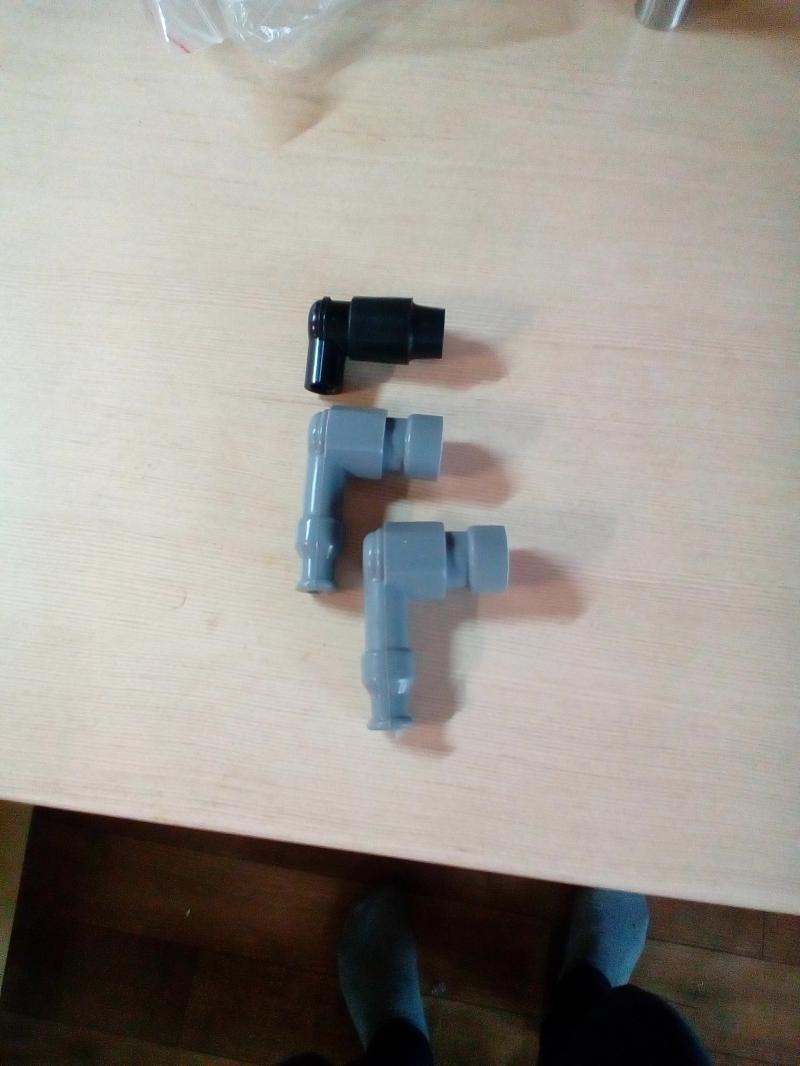

Сам отвечу на свой вопрос. Подошли от скутера, из ближайшего ларька запчастей. По 100 рублей, силиконовые.

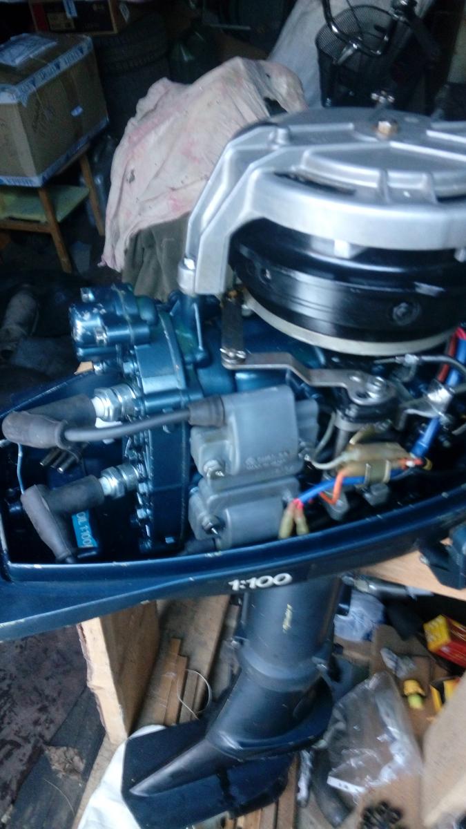

Попробовал выкрутить ВВ провод из катушки...,чего то у меня не получилось,а применить силу побоялся,не хочется потом искать новую катушку...
Кому удалось выкрутить...-отпишитесь пожалуйста.Очень хочется заменить старые ВВ провода на свежие силиконовые.

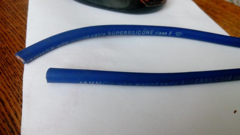

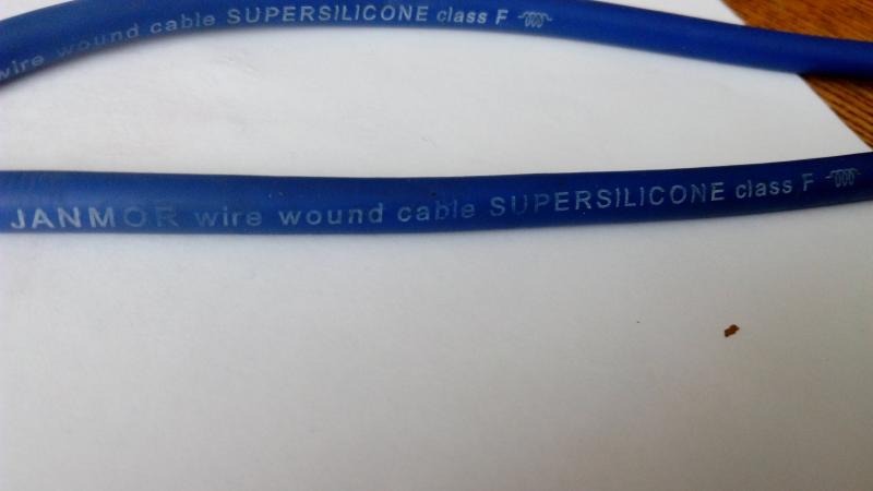

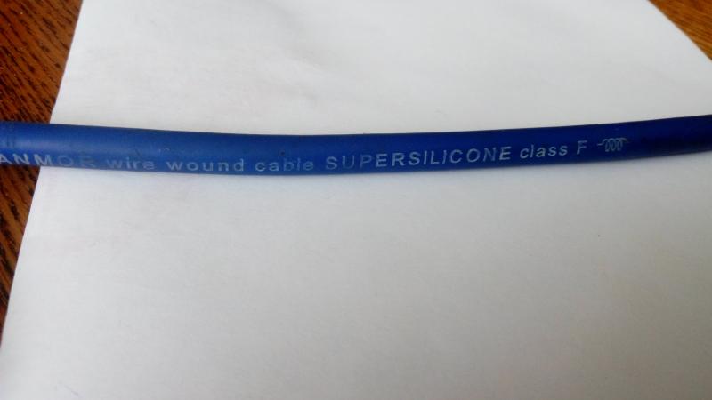

совсем не на всех селиконовых пр-х графит внутри, не мешайте в одну кучу изоляцию и сам провод. ЗЫ))дам наводку, при изготовлении неоновой рекламы используется провод как раз тот что надо: мягкий, изоляция не дубеет на морозе(проверено на снегоходе 5лет :good: ) не ломается и в и сами жилки не ломучие, в NGK-колпачки как родной, в вихревские катушки чуть тонковат, но с подмоткой стоит крепко, цвет белый(ну мне такой достался) рекомендую, везде его ставлю: бензопила, буран, вихрь, скоро на сузуки 65 встанет.

А сделай фото жилы из нутри и общий вид

на выходных в гараж выберусь, прихвачу кусочек. дома нет.

zavitay сказал(а):
Гавно эти колпачки! Хрен в жилу попадешь с ними. Я с такими случался уже. Поставил,и потом месяц не мог понять,почему мотор толком не работает. То же самое мне сказал и наш профессор Овчинников! Тебе слова,в первой фразе! :D
Да все отлично с колпачками от скутера, те что я разместил.
В жилу отлично попал, вкрутились в провод намертво, силикон плотно облегает провод.
Уже испробовал на воде, все отлично.
Да, у них хвостик длинноват, тут я не спорю, поэтому он был успешно укорочен ножом на 1 СМ. Как раз в размер родных.

:D :D :D телефон сам исправляет! Может тебе повезло. У меня не получилось закрутить как следует. Пишу,что было у меня. Но когда заменил на обычные колпачки,сразу холостые ровные стали.

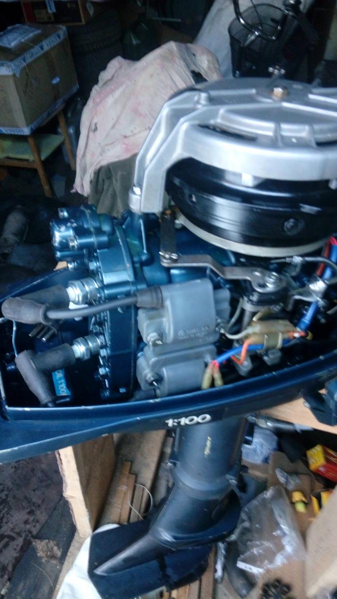

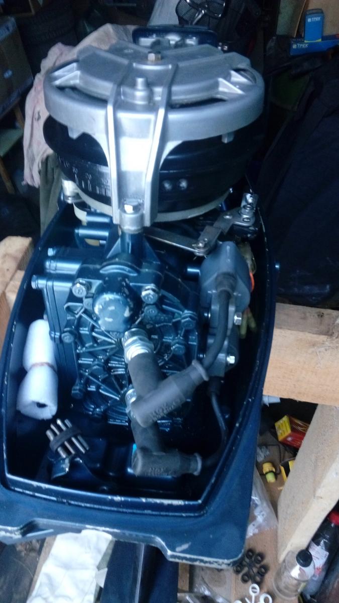

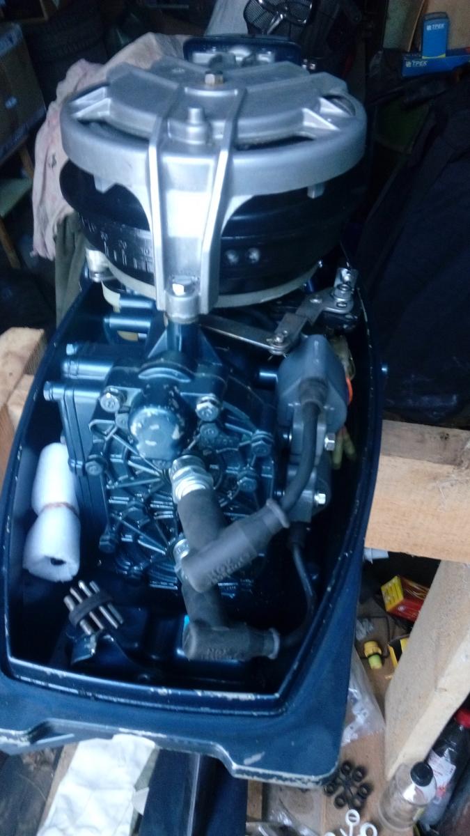

Я тоже колпачки NGK TB05EMA поставил на ямаху 8.Верхний ВВ провод получился довольно сильно натянут,а нижний очень свободно,почти болтается(не в колпачке!).Вот и хочу поменять родные деревянные(за 30 с лишним лет) на мягкие силиконовые,забыл марку,цвет внешней оболочки синий.Родной ВВ провод из катушки ямахи без применения грубой физической силы,извлекаться не хочет ни как,а ломать нет желания...-как быть?

А ВВ провода хотел эти поставить.
