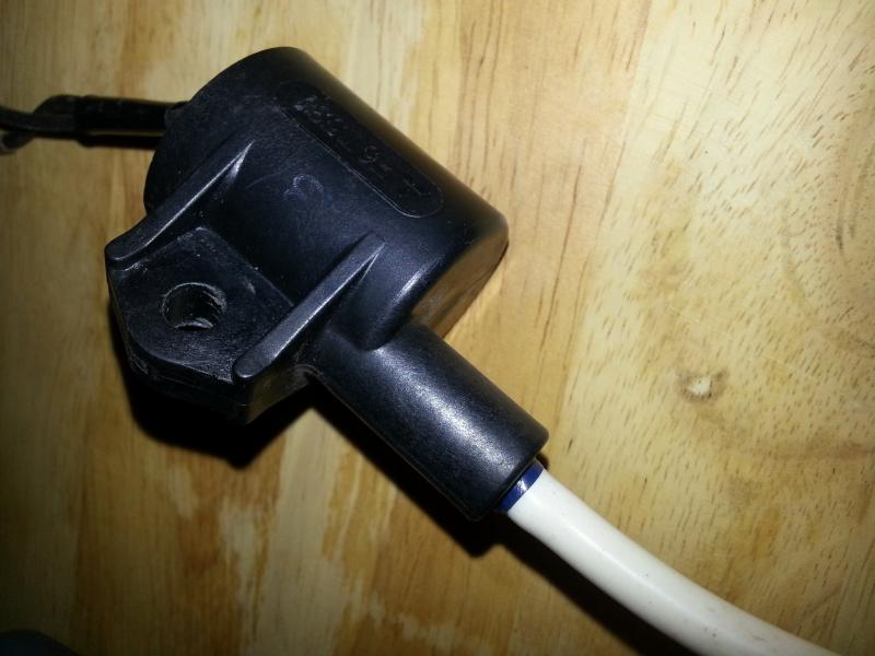

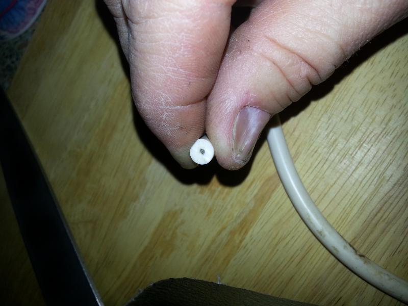

совсем не на всех селиконовых пр-х графит внутри, не мешайте в одну кучу изоляцию и сам провод. ЗЫ))дам наводку, при изготовлении неоновой рекламы используется провод как раз тот что надо: мягкий, изоляция не дубеет на морозе(проверено на снегоходе 5лет :good: ) не ломается и в и сами жилки не ломучие, в NGK-колпачки как родной, в вихревские катушки чуть тонковат, но с подмоткой стоит крепко, цвет белый(ну мне такой достался) рекомендую, везде его ставлю: бензопила, буран, вихрь, скоро на сузуки 65 встанет.

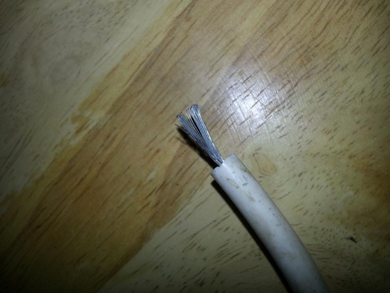

А сделай фото жилы из нутри и общий вид

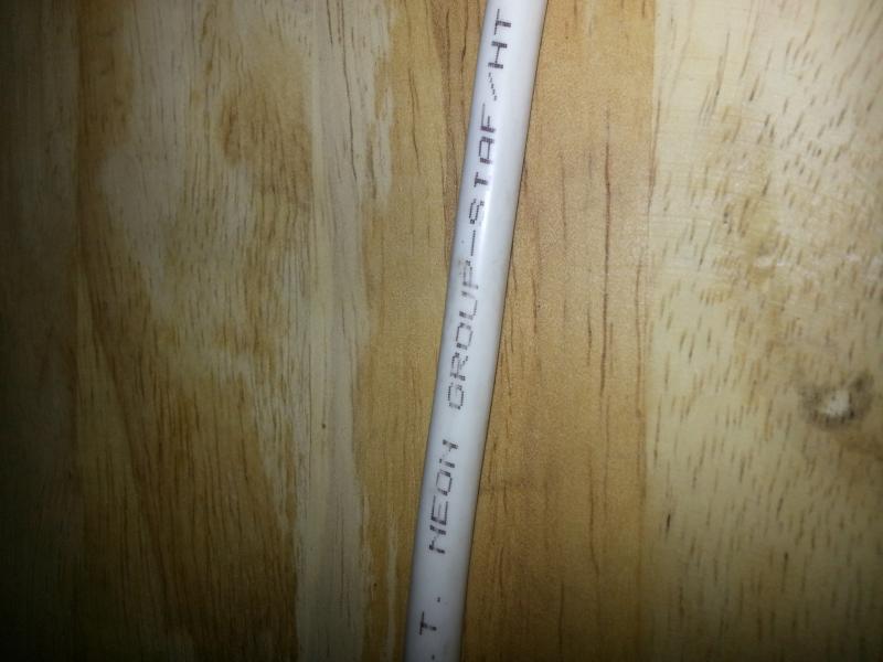

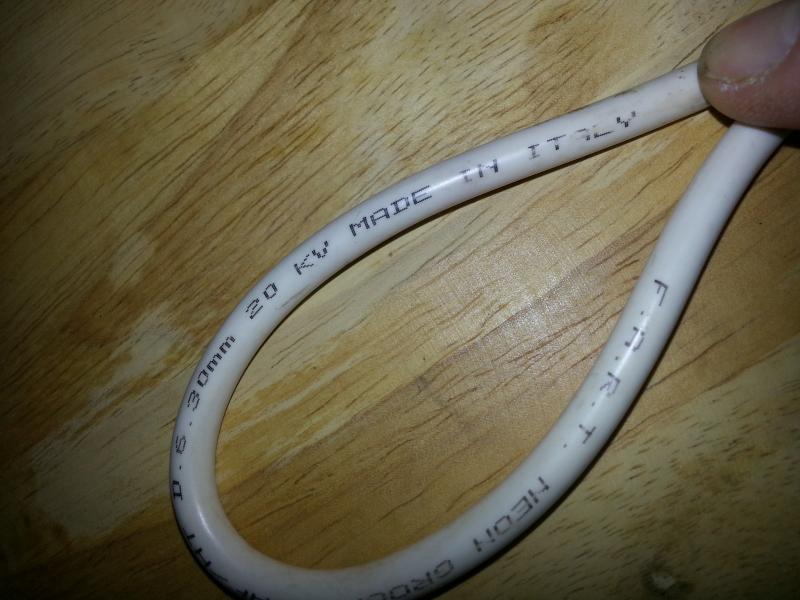

По просьбам телезрителей, нашел кусок провода с маркировкой

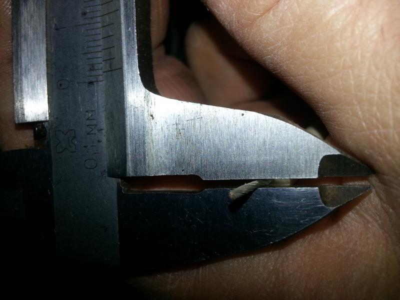

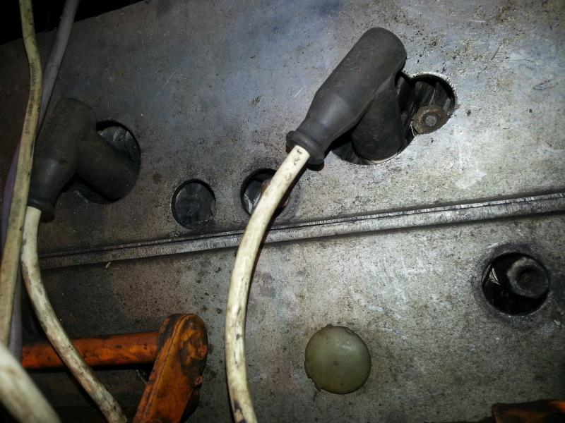

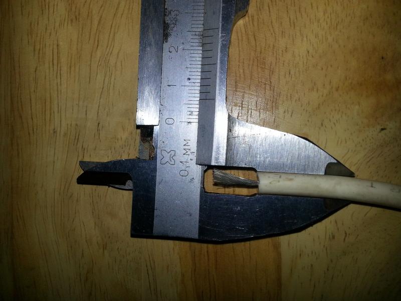

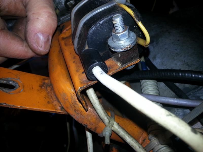

еще фото, под катушки тонковат, ну если поискать по маркировкам можно и потолше найти, мне достался в халяву, поэтому пользую этот, пробоев нет. холостые стабильны

она углеволокно?
globax75
25.12.2016
Нижегородская область
фрегат м 11,групер 330
в поиске
И мягкие и жесткие(типа железных) жилы есть.
