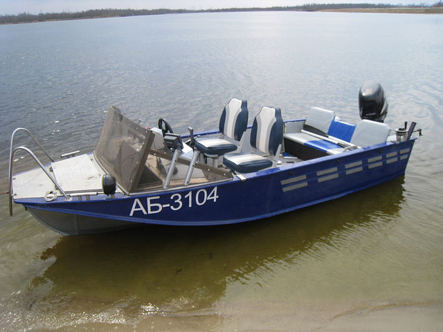

Мне вот интересно КАК ...Скакали по метровым волнам на полной тапке целый сезон. И может в пирс на полняке вошли. Свой Воронеж по 50 кой 120 кг весом использовал в тяжелых условиях и в 6 ром по волнам скакал хоть и не метровым но на полняке .Короче получал он у меня под хвост регулярно. :) как говориться и в хвост и в гриву...Вот он мой бывший красавчик на фото. И он оставил о себе только положительные эмоции.
