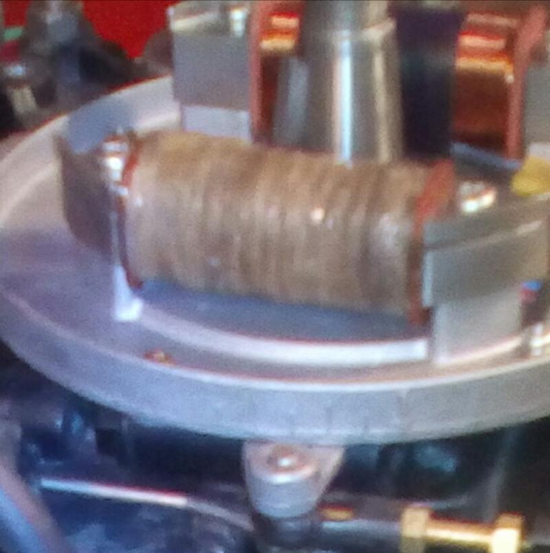

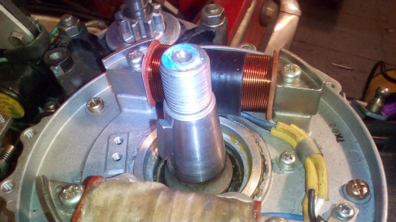

Однажды, он на полном ходу клинанул и заглох, маховик отказывался проворачиваться. В гараже, после осмотра, было выявлено, что отломился пластиковый язычок который входит в зацепление с ручным стартером. Он отломился и вся система заклинилась. Сняв ручной стартер, маховик стал свободно вращаться, но двигатель, по прежнему, не заводится.
Что было проверено:
1. Во время запуска вспышек нет, но из выхлопа немного идет дым и капает масло. Пытаюсь заводить от электростартера.
2. Искра есть. Искра хорошая, жирная, примерно с сантиметр в длину. У меня на машине даже хуже, чем здесь.
3. Бензин подается в карбюратор, свечи мокнут.
4. Компрессия ~7 в каждом цилиндре.
5. Еще снимал маховик, чтоб перемотать катушку генератора, так как не было зарядки. Катушку перематывали, все установлено обратно на место.

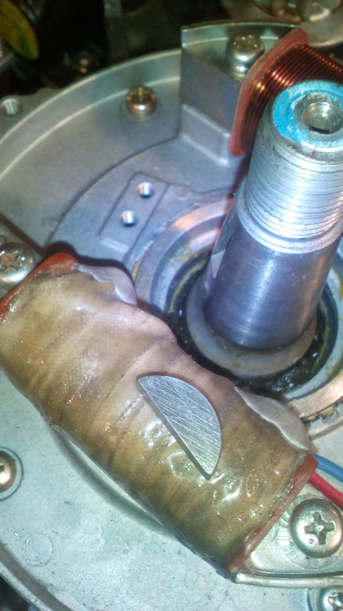

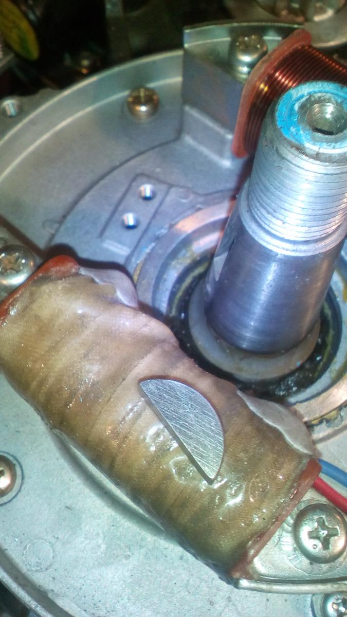

telect. Боюсь обидеть,но.., шпонка маховика в порядке?
telect
19.07.2016
иркутск
казанка 5м2
mercury 30E
Эм... А где она? Маховик садится на вал, на валу выступ, все притягивается гайкой. Где там шпонка?

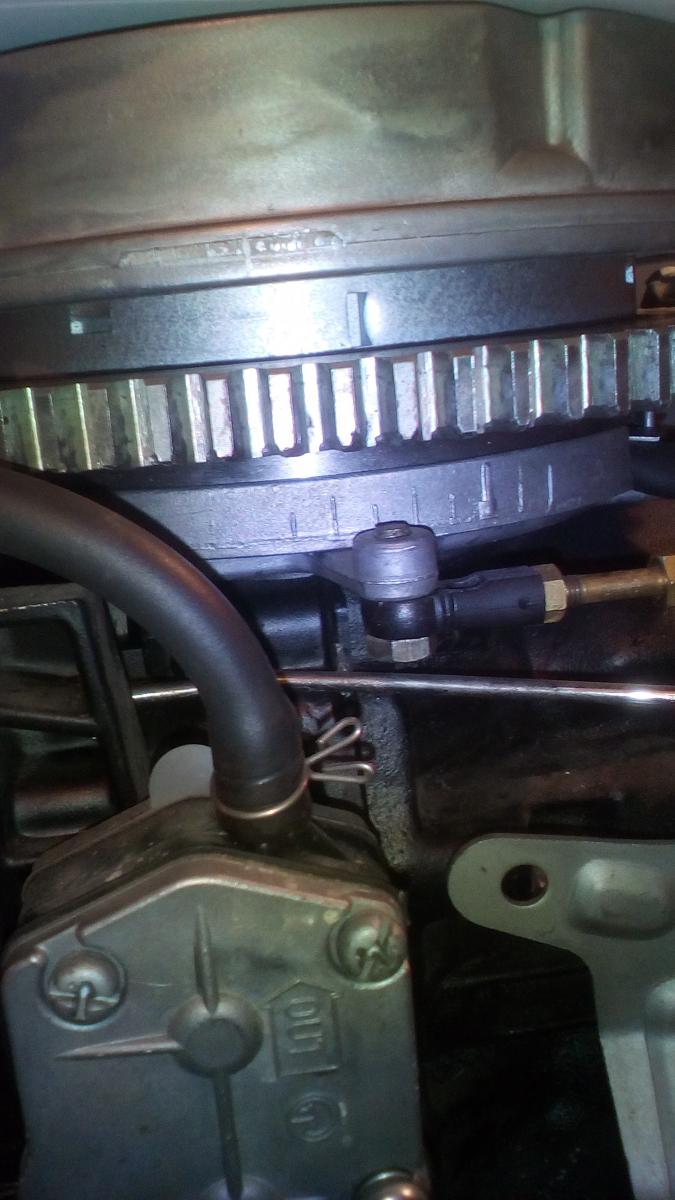

Покрутил зажигание. Если сдвигать ближе к третьей риске при открытой дроссельной заслонке, то появляются вспышки, но мотор так и не завелся. Куда надо крутить относительно стыка блоков? В инструкции как-то непонятно изложено

Сними маховик,найди зализаную шпонку,выбей,замени и ездий........иначе не поедет.

Паш,привет.я в отличии от тебя постеснялся задавать вопрос про шпонку,тем более что под маховиком все проверили..........а зря.....

Ну если вы про эту, то она вроде в порядке. Снял, повертел - целая.
Да и без нее двигатель бы не чихал, поршни бы не двигались

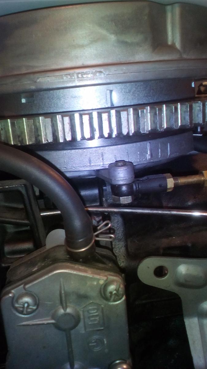

Где зажигание должно находиться?
клин очень резкий был? на маховике остались какие отметины?

Клин случился на полном ходу. Маховик без повреждений
На фото плохо, но видно, что шпонка направлена не на насечки зажигания
надо выкрутить верхнюю свечу, поставить поршень в ВМТ и сделать соотв отметки на маховике и блоке (или сравнить с имеющимися). потом стробоскопом посмотреть, совпадает ли искра с этими метками (и если нет, то насколько)

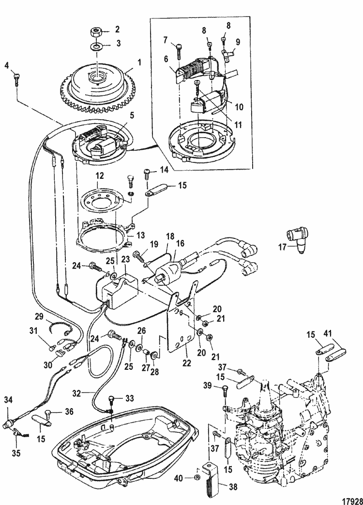

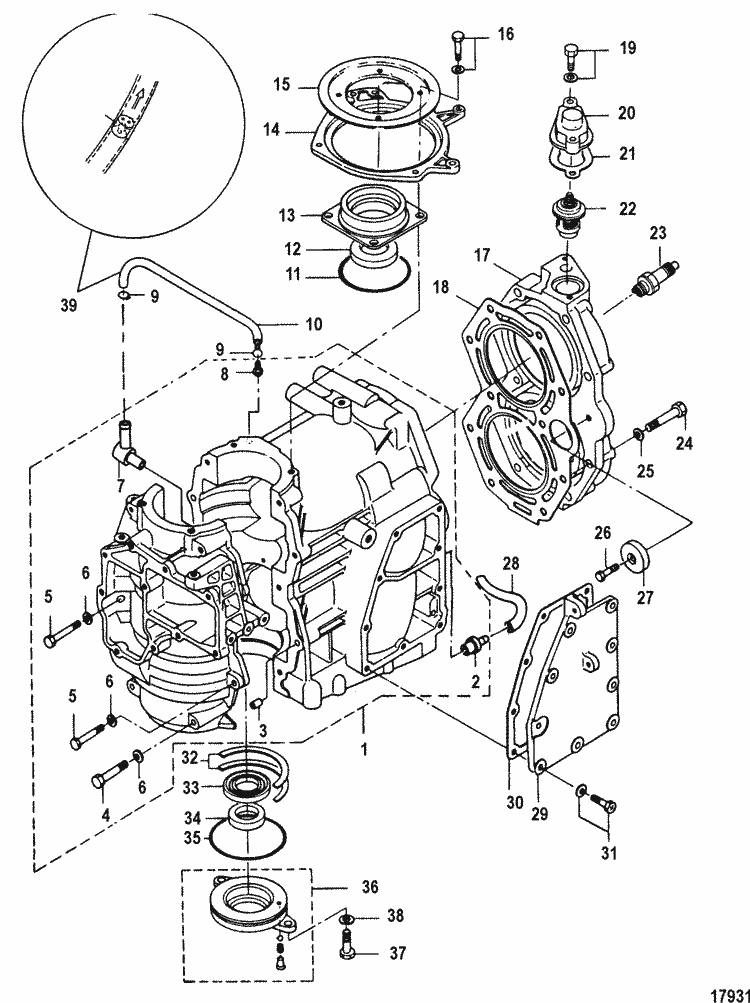

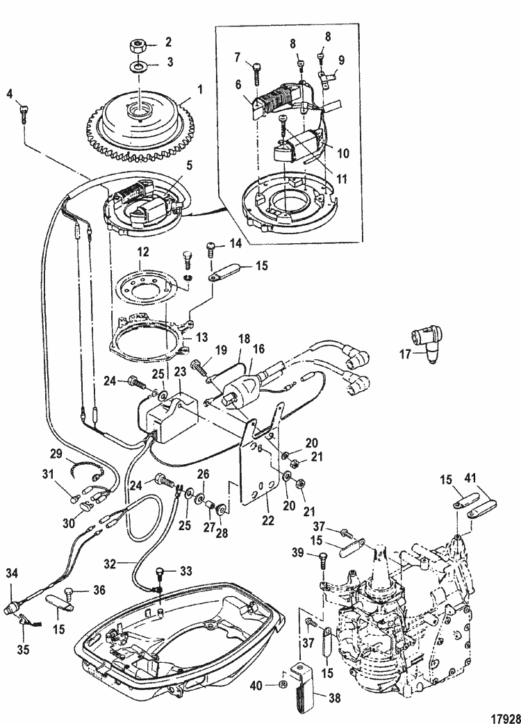

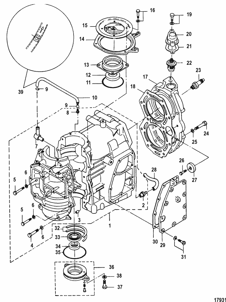

Внимательно посмотрите крепление блока зажигания на 1 схеме деталь №12 с деталью 13 на 2схеме , пошевелите вправо влево прислушиваясь к звукам:- есть какая-то деформация в крепеже приведшая к смещению зажигания
вообще интересно, как пластиковая собачка стартера, не только поглотила всю инерцию максимально раскрученного мотора (хотя бы маховика), но и фактически "посадила" всю его мощу. притом резко... где то эта энергия должна осесть.
