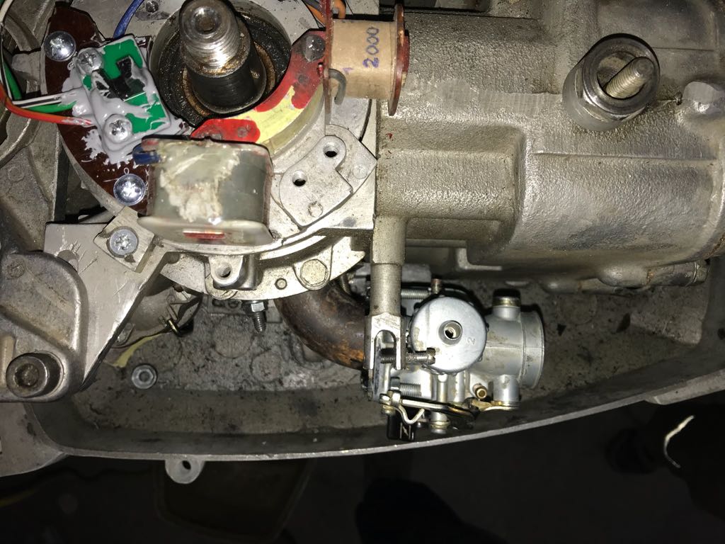

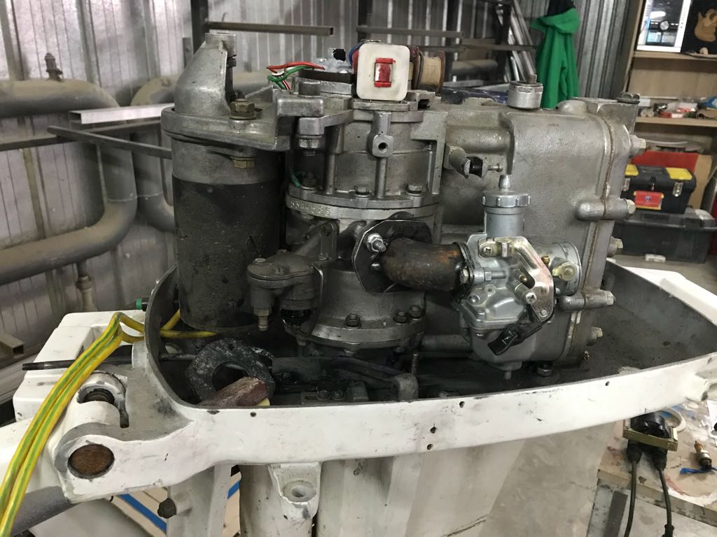

в общем решил поэксперементировать с другим карбюратором на вихре. купил pz27 китай. читал что заслонка неправильно открываеться неравномерно будет питание., сделал вывод немного удлинить патрубок :)
в общем получилось нормально, хорошо бы подсказали по жиклерам диаметр или пропускную способность кто побывал уже.
