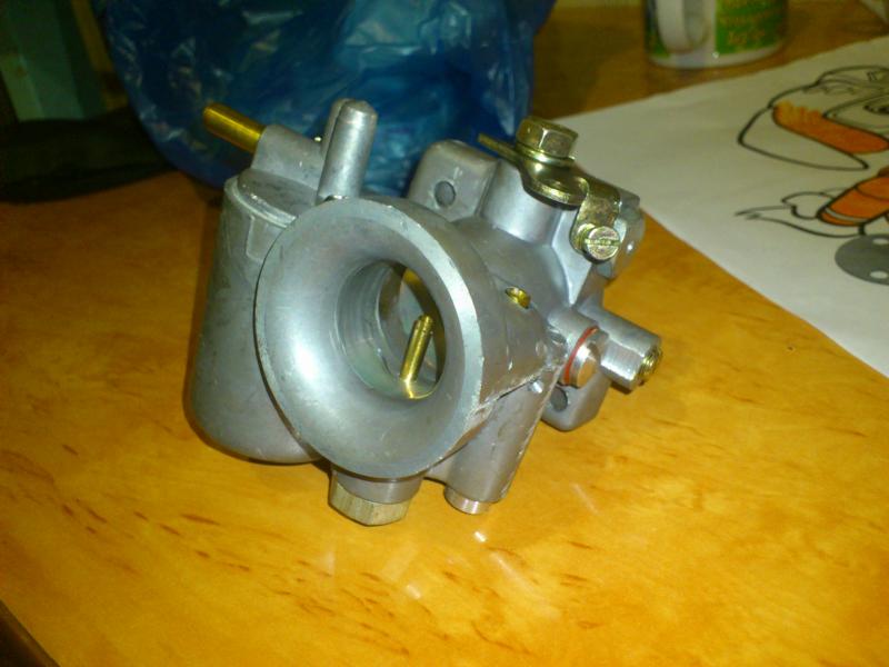

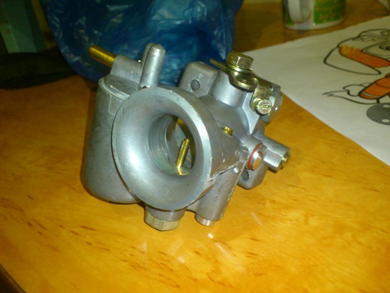

Приобрел новый карбюратор на свой вихрь китайский, может кто пользовался уже знает как он в работе?

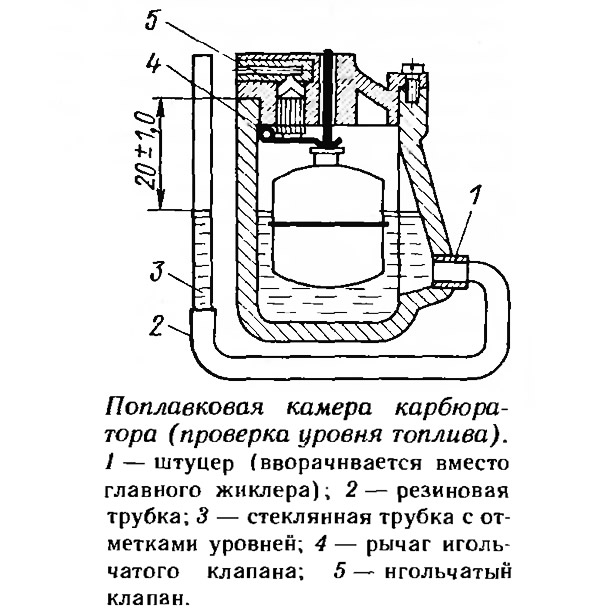

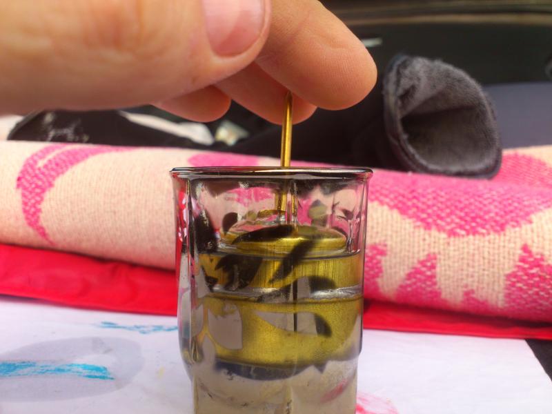

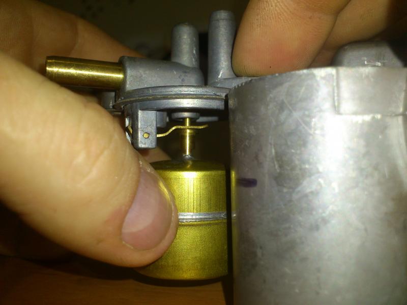

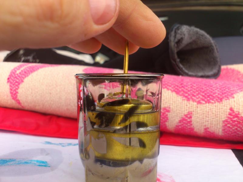

Регулировку уровня топлива провел следующим образом
Через неделю думаю все установлю посмотрю что получилось

у кореша стоял-все нормально.

Стоит на "Вихре - 30" с 2013 года. Покупал в Украине. Продаван честно сказал, что на заказ пересылают с России, а в Россию он попадает с Китая. Немного повозился пока закрепил на блоке двигателя и уровень топлива регулировал по нагрузке на воде. Четыре сезона - полет нормальный. Отверстие в заслонке не сверлил, при включении хода двиг не глохнет (зажигание от Дмитрия).
4 200
Пользовался. Оказался лучше всех родных, что я использовал. Плохой приём с холостых, если машинка двухрычажная или на румпеле, то норм.

Ставил такой карбюратор, выкинул нах. Переписывать не буду, накидаю ссылок topic3079-350.html#p269301
topic3079-275.html#p232810
Китайский поплавок затаил в себе сюрприз. При установке хорошего бензонасоса у китаепоплавка не хватает подъёмной силы, чтобы запереть иглой отверстие. topic3079-275.html#p233468
Ещё про поплавок topic3079-275.html#p233468
Ну и далее.
+ для облегчения контроля и настройки topic3079-300.html#p236360
Стабилизирует холостые topic3079-300.html#p254821
Так же очень полезно пролить ГТЖ и не вкоем случае не рассверливать до 1,55 мм, у Сташкевича ошибка. Для 72-76 бензинов пропускная способность заложена заводом в 290 млл/мин. Для 92-го должна быть чуть меньше, а ГТЖ 1,55 мм. льет около 400 млл/мин.
4 200
Ну, не знаю.... вообще ничего не делал, поставил-поехал. В предвзятости меня сложно обвинить, к китайщине отрицательно отношусь. Наверно качество неровное или производители разные. Причём и на родном, и на электрическом бензонасосе полет был нормальный.

Как и все китайское -лотерея.Мне ,как и KAV75,весь мозг вынес на совершенно новом Вихре(стоял с завода).Сделано-окно уровня,на оси заслонки вставлены резиновые уплотнительные кольца(люфт с новья).Просверлено отверстие под холостой ход,самой долгой была подгонка заслонки под окно(не ровное литье).Сейчас приемистость ,расход,да и в целом работа вполне устраивают.Хотя лежит совершенно новый ,аккуратный СССР.

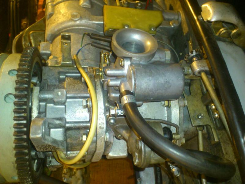

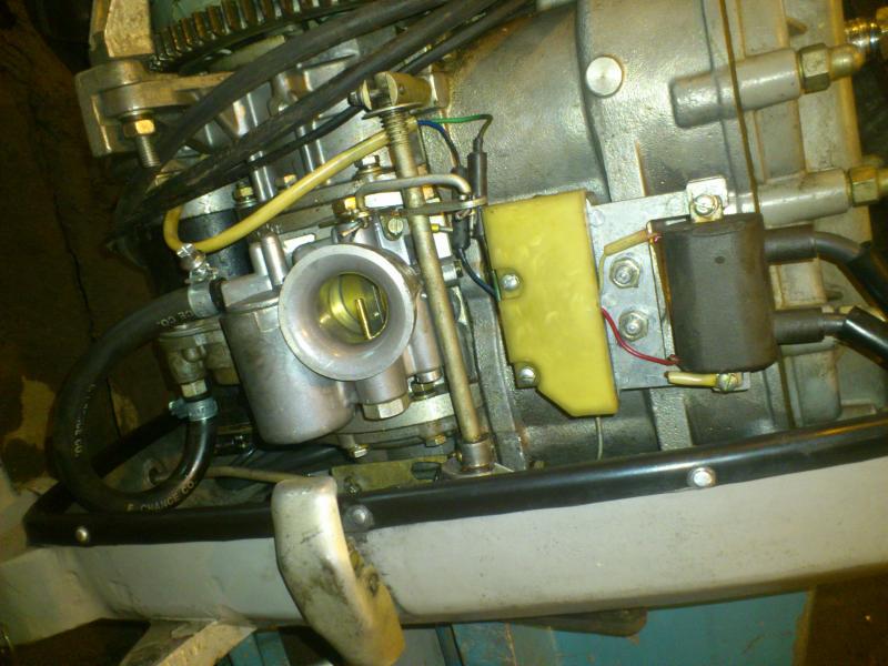

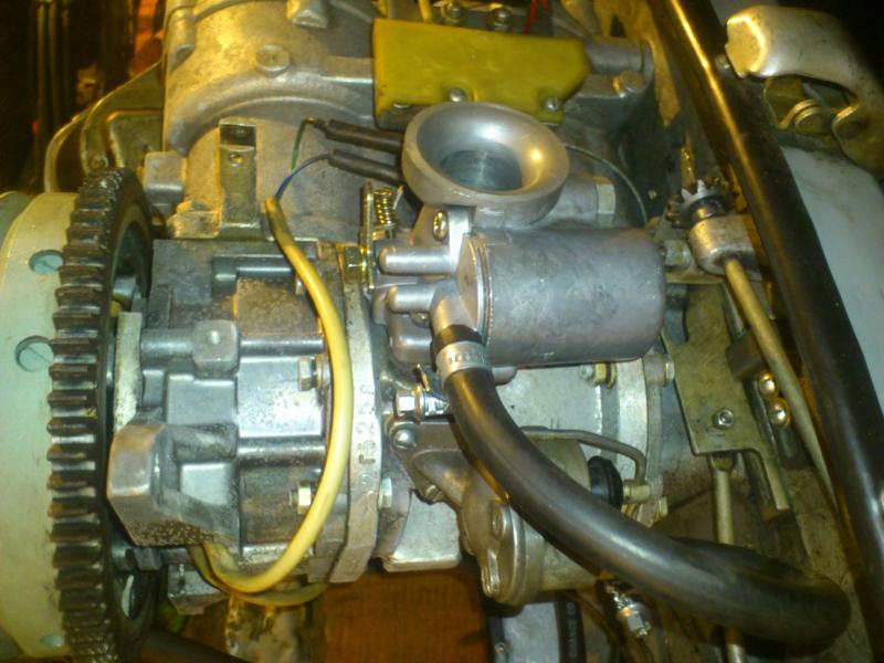

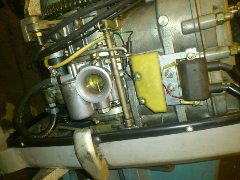

Поставил сегодня его на мотор на четыре прокладки (старый на трех стоял) немного помучался с передовом топлива но потом поймал уровень,завелся с пол оборота на сухую правда, завтра налью в бочку воды заведу подольше чтоб прогудел на первый взгляд работает ровнее чем на старом. Видео потом скину.

Помпу новую поставил не должна сломаться н :) а сухую. Короче завел с водой работает сказка просто заводится с пол оборота на малых, обороты тоже бодро набирает. Теперь осталось дождаться навигац :lol: :D ии. видео не получается добавить с телефона с компа потом попробую.

Вот поздравляю :good: ! Да и с прокладками угадал.Каждый вихрь на них реагирует по разному как и на уровень.

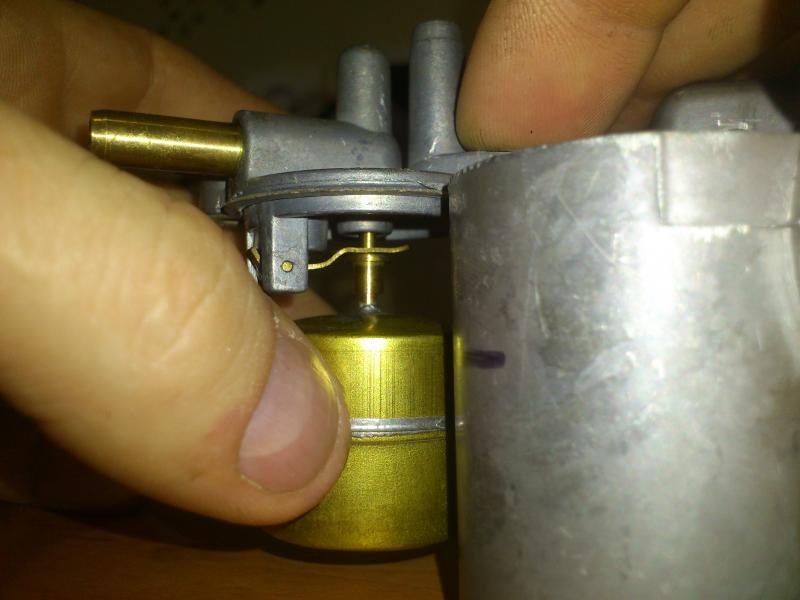

Вы были абсолютно правы на счет поплавка пришлось поколдовать немного :?

Стопочка у тебя очень подходящая для регулировки уровня. Если на ней сделать в нужном месте метку и приложить крышку карбюратора сверху, то очень удобно и легко можно отрегулировать уровень. :good:

со стопкой это да импровизировал, но на месте все равно пришлось перегибать язычок т.к в поплавковой камере чтоб запереть плотно канал поплавок полностью был погружен в бензин, а в стопке он немного на поверхности вот эту разницу пришлось убирать. запускать наверное уже не буду, мороки много, воду таскать гараж топить да и потом пол дня мотор трясти чтоб с него вода вся вытекла чтоб не разморозить гараж большее время холодный стоит, думаю до воды уже потерпит данный вопрос.
