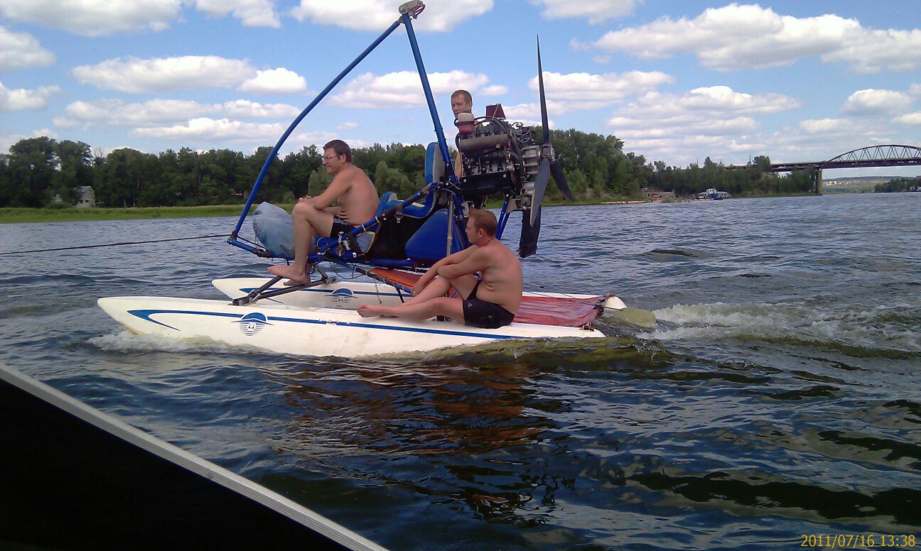

Прикольно!
От чего мотор? Аппарат сам собирал?
Бешенный
08.12.2010
2 664
238
Волгоградская обл Светлый Яр
Владимир Валерьевич
Тугарин сказал(а):
Прикольно!
Сузуки G-13 с редуктором Чернова(если не ошибаюсь).Поплавки Авиаспектр. и крыло наверняка от Аэроса типа Стрим
Хоба не для трусливых :)

обычно на аэроглиссерах кожух на пропеллере.......
Kep
11.03.2015
1 509
218
Нептун 470 open
Yamaha 60 CETL
Согласен это очень опасно!
Бешенный
08.12.2010
2 664
238
Владимир Валерьевич
Дельталет это далеко не аэроглиссер

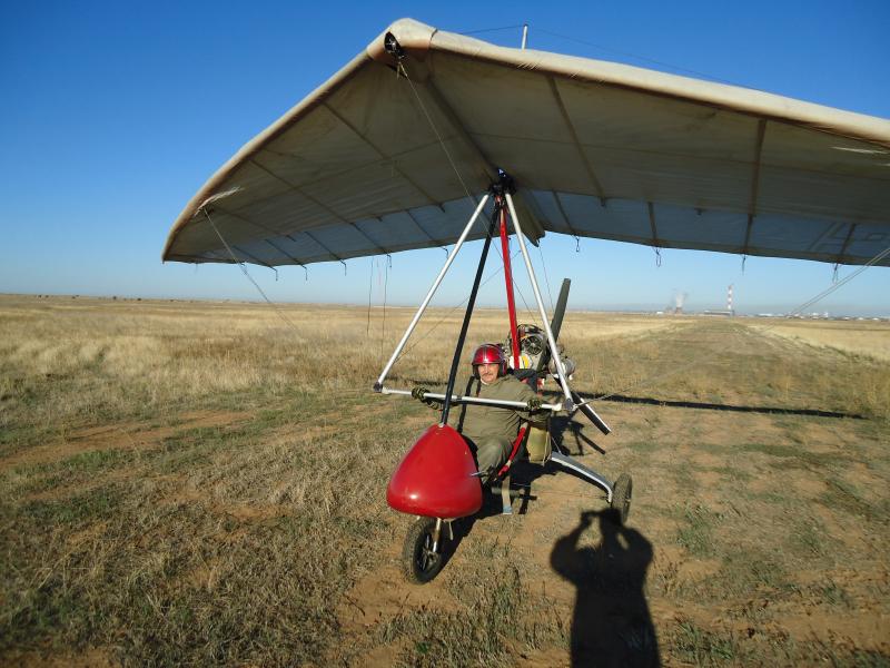

Ну раз интерес есть, попытаюсь рассказать поподробнее.
Сердце дельталёта, двигатель от Ниссан Микра, МА-12. 1200 кубиков, лошадок 70 должно было выжить :D
Доводку двигателей делает Александр Кулага: http://motors-engineering.com/engine/enginesuz.php
Перебирает, ставит облегчённые стартер, генератор и карбюратор, комплектует редуктором и силовая установка почти готова.
Крыло Виктория, 15 квадратных метров. Очень крепкое и адекватное в управлении. Делает такие крылья Николай Уваров, г. Ульяновск. И только вдумайтесь, крыло всего 15 квадратных метров ( а у крыла Мастер ещё меньше - 14) , а способно поднимать полтонны! Меня честно говоря это удивляет до сих пор.
Тележка Патруль, производства компании Авиаспектр, Самара. http://www.aviaspektr.ru/about.htm
Поскольку Авиаспектр находится рядом со мной, то взял я купленные по отдельности крыло, двигатель и тележку и пошёл к ним всё это совмещать.
Ребята не отказали в помощи, и грамотно и квалифицированно, с изрядной долей дотошности всё это совместили.
Мне осталось только проводку сделать и приборную панель изобрести.
В итоге готовый аппарат мне вышел по стоимости в 250 тысяч рублей, что значительно меньше стоимости нового дельталёта в том же Авиаспектре. И получил по сути амфибию - снег, земля и вода, взлёт везде!
А потом как это ни грустно, но аппарат я продал. Мечту исполнил, а летать постоянно и часто оказалось очень хлопотно. Первые три года ещё как то выбирался, а за последний год налетать удалось всего 15 минут! :(
Поэтому решение продать технику назрело просто и безболезненно.
Новый хозяин полетать выбирается почаще и радует хорошим видео.
Фото дельталёта можно посмотреть здесь: http://www.reaa.ru/cgi-bin/yabbA/YaBB.pl?num=1279530721
Видео здесь: https://www.youtube.com/channel/UClbq93 ... fXMOE7fmWw

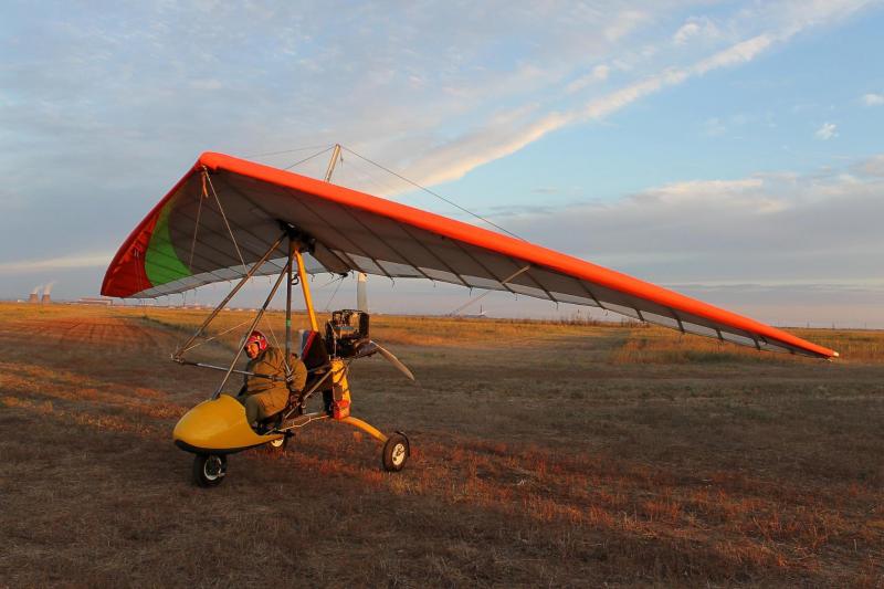

Алгоритм простой. Если есть рядом пилоты таких "штуковин" ,то дело значительно упрощается. Мне не повезло. Всё прошёл сам на собственном опыте и интуиции.Хотел было собрать аппарат самостоятельно,но дело не дошло даже до движка.Один "ув форумчанин" меня "опрокинул" с движком. Забил и решил купить старенький аппарат ,на котором давно уже не летали. Продавал его сын погибшего пилота.(разбился на таком же аппарате ) Вообщем купил кота в мешке и даже не знал как к нему подступится и собрать. В результате начал с движка. Полностью отремонтировал и переделал(здесь есть тема про Буран Затем занялся ревизией телеги. И только потом крылом Старенький 19 метровый "Горизонт",но еще крепкий Кстати я долго искал название этого крыла что бы хоть что то о нем узнать ибо продавец ничего мне вразумительного не сказал. Вообщем отремонтировал и его Первый раз собирал крыло целый день. Потом уже тратил на это не более часа. Потом все в кучу и на поле Просто на голое поле где и учился самостоятельно.Цены у инструкторов просто аховские и ни кто не решался лететь на моем аппарате Нужно было банально его облетать. В конце концов всё сделал сам Первый самостоятельный чуть было не закончился трагедией. И все равно в этот же день взлетал еще пару раз. Ну а потом все по накатанной. Опыт уже какой никакой приобрел и поехал в Краснодар учится. А там совсем другой ЛА Крыло Профи телега круиз с 912 ротаксом Вообщем почти самолет Крейсерская 110 вдвоем Вообщем инструктор Игорёк меня нагнал после первого же полета ,сказав ,что я уже и так всё умею. И приехал к своему тихоходу У которого взлетная 40 В горизонте 60 и посадочная 45 Движок 28 кобыл Вообщем научился сам По ходу учебы самостоятельно модернизировал Теперь по случаю приобрел легендарного Чибиса с 582 и собрал крыло Стрим В этом году уже на нем А старенький Горизонт хочу выставить на продажу начинающему Учится на нем просто супер.Даже если не можешь сажать ЛА ,то крыло само тебя приземлит Только не мешай ему лететь
Вот так как то вкратце

Наверное Действительно риск,но риск был просчитан "теоретически". Первые летуны всё делали в одиночку и никто их не учил. Вот где действительно "отморозки"
Кстати свои аппараты брал кучкой труб и узлов. Что доделывал самостоятельно. Кое что приобретал. В результате полетел.
По поводу крыльев Могу дать многим характеристики,т.к полетал на многих. Был и Горизонт ,Штиль . М 17, Профи, Маверик, Стрим. Атлет. Виктории Апогея и Атома к счастью не было
