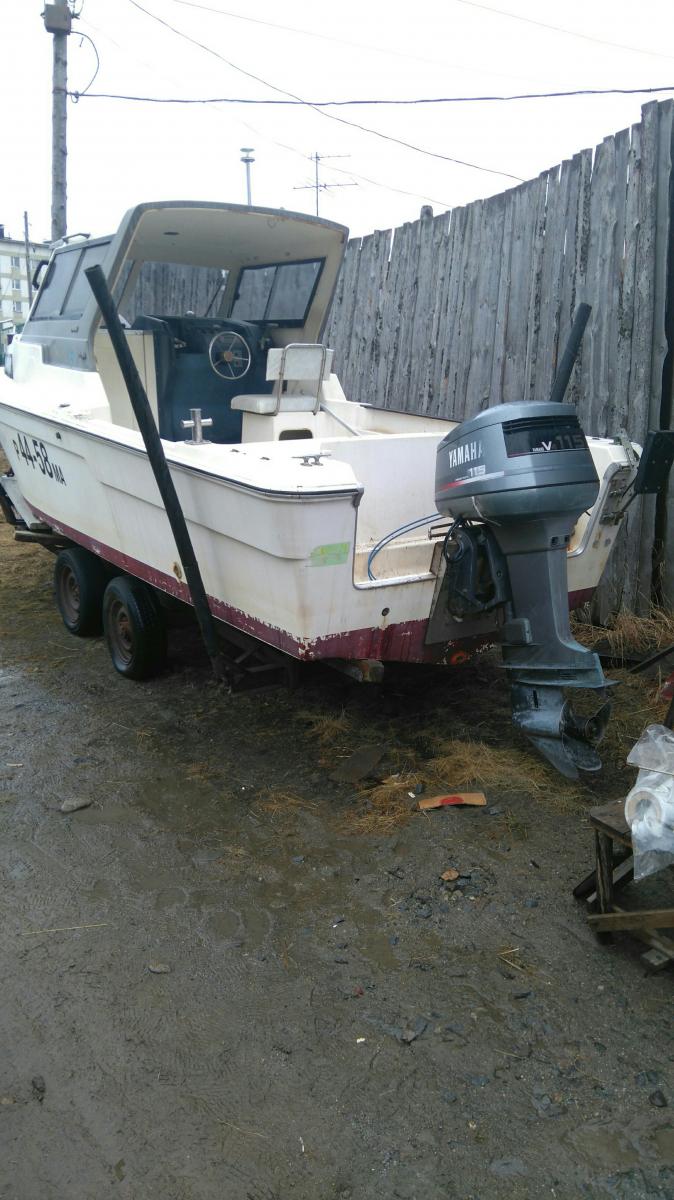

Здравтсвуйте, начну издалека…
Началось всё с покупки мемста на причале, в чудо-кооперативе(отдельная история).
Параметры для поиска:
Изначально планировал плавсредство для рыбалки~80-90% и 10-20%для отдыха, покатушек, купания.
Первые пожелания супруги(не выполнить значит……))): туалет,каюта
Вторые условия-рекомендации председателя причала: мелководность бухды-осадка не более 60см-очень полезный совет, порядка 100 метров приходится даже мотор задирать для входа и выхода с причала, и второе требование-…м забыл :roll: максимальная высота над водной части ( проход под мостом), 1,8 или 2,2м
Так же было пожелание: внешность! (соседствующие ялики выглядят слишком классически :crazy: :good: не в обиду яловодам.
Длина- как посоветовал один опытный катеровод из питера(коллега по работе): катер должен иметь длину не менее 7-ми метров для нормального хода на глиссе, при желаемой ширине 2,4м, честно-говоря я не очень понял, но прислушался, ведь у нас в городе есть парни которые творят корпуса профессионально, катерной формы(при ширине 2,4 длина 5,5-6,5м), он отговорил меня от такого приобретения. А вообще, у нас в городе их хвалят.
Разумеется был еще самый не слабый параметр финансовый…
Поиск и покупка
В следствии отбора по вышеизложенным параметрам, в славном городе Владивостоке, на одной из досок объвлений был найден, катерок без предпродажной подготовки с 115-2хт ямахой на фотках был отнюдь не красавец, но подкупала фраза: "родной гелькоут" (благодаря этой фразе я выяснил что это такое :roll: ).
Продавец оказался не слишком приветлив, и уступчив, фотографий дополнительных так, и не выслал, благо были знакомые которые смогли взглянуть на этот товар. И оценили его как "живой, но больше ничего не скажу, потому что вода твердая, а основные характеристики можно проверить лишь так"!
Решено-беру!
Через……времени, я стал обладателем второго в жизни плавсредства.
И тут понеслась:
Замена всех скобяных (кроме замка в каюту), тех обслуживание и оживление мотора(компрессия сейчас 10-10,5), тент-раскладуха, остекление, подготовка и покраска бортов и днища(обнаружились не серьезные повреждения правого угла кормы, и нос на уровне цепного яцика-всё на уровне царапок ) гальюн работает, эхолот старикан-бонусом(работает на "5"). Лебедка оказалась-один корпус-без внутрянки, брал другую б/у точно такую-очень удобная штука для тяжелого якоря зимой, изготовление и монтаж лючков в кокпите… и еще куча всякой мелочи.
Последние втыки: леер по корме, свим и трап.
Продолжение следует:
NAWT
28.11.2016
Fr-23
Yamaha 115
История пользования:
По началу было не мало вопросов к мотору:
Почему запищала сигналка мотора и упали обороты с загоранием красной лампы на тахометре?
Один из продавцов моторов изНовосибирска объяснил что это либо масло в бачке закончилось-долей, либо перегрев, выяснилось первое, всё устранено и налажено.
Потом пугала влага в самом нижнем цилиндре………сколько было паники, перебрали головы,крышки, в конце концов грешили на сам блок………оказалось что цилиндр банально троит(выкрученая свеча работала!!!) а всему виной малый дневной пробег, поменял катушку-проблемма пропала.
Так же раздражала очень плохая способность заводиться утром, особо-зимой; замена иголок карбов, и их отстройка ремонтниками практически уничтожили проблему!

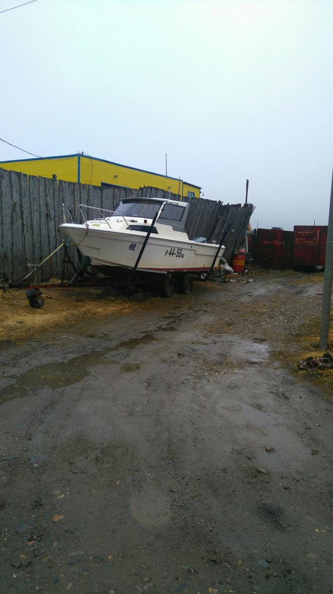

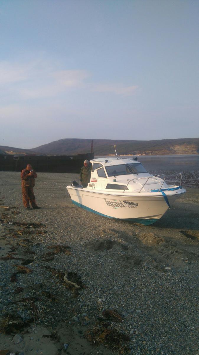

Вот моих пара фоток
dr Feelgood
08.05.2012
533
г Магадан
Славик
Yamaha FR-21, Ротан-520
Это чужой

Да мотор был с X ногой. Целенаправленно, так как с L ногой при качке сильно топит. В Охотском море тихо редко бывает.
Винт стоял с 17-м шагом, запасной был такой же, подаренный, пробовал ставить для эксперимента взятый напрокат 13-й, не понравилось, дюже расход увеличился и скорость не впечатлила. Так как своего такого винта не было испытать под загрузкой не получилось, хотя нужда была, один раз был так сильно загружен что на глисс выйти просто не получилось...
Так же по поводу мотора... Хоть 115 хоть 140 это один и тот же мотор с объемом 1,7 литра, лошадок вроде как и достаточно, а крутящий момент низок. На нижнем фото что я выложил у мужиков стоит двухтактная Яма-150! 6 цилиндров, 2,6 объем! Разница на лицо, винт у них основной 19-й, я в дальние походы ходил максимум вчетвером, они спокойно впятером идут, их скорость 52-55 на 3500-4000 оборотов, расход такой же как у меня при приличном запасе мощности!!! Мне же приходилось ходить на 5500 тысячах... Но один раз каким то чудом катер перепрыгнул на 17-м винте второй горб сопротивления и выдал 64 км/ч на 4200!!! За три года единственный раз час удовольствия :) ! Больше такого не было... :unknown:
Троллинг на 115-ке это не только расточительство но и постоянно зачуханные свечи. Четыре такта рулят в любом случае.
Докаткой у меня служила Яма-15 двухтактная, один раз пригодилась в первом сезоне, три года назад, рулить да, неудобно очень. Максимальную скорость GPS показал 12, средняя 10-11 км/ч.
