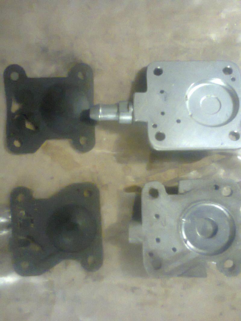

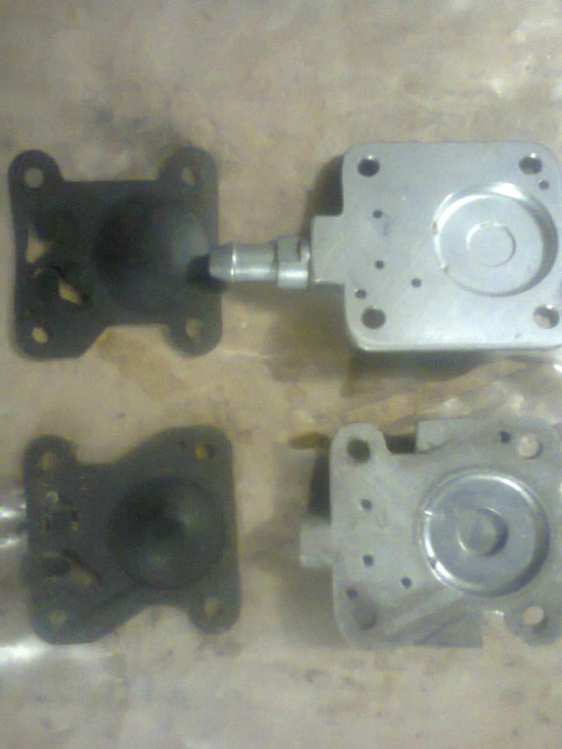

Мембрана от карбюратора КМ-100 от Урала,подходит видимо и на прибой.

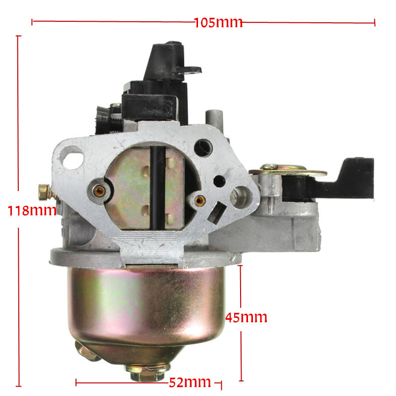

Где то здесь на форуме (не помню по какому моту) говорилось ,что не существует двухтактных и четырехтактных карбюраторов.Смысл был в том ,что есть только разность рабочих объемов.Для подбора пользуются формулой -124 куб.см это примерно-186 куб.четырехтактника(прим 1,5 раза), но за точность не подпишусь -всё по памяти .Если это так тогда должен подойти карбюратор для HONDA GX240 GX270 8HP 9HP 16100-ZE2-W71 1616100-ZH9-820Объём двигателя
242 см. куб.Даже немного великовато... А вот HONDA GX-200 Объём двигателя 196 см. куб. подойти должен без подстроек и сверлений жиклеров.
Это, кстати, скорее Вопрос ,а не руководство к действию. Жду коментов.

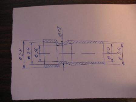

Диаметр,ПО СУТИ,ВАЖЕН ДЛЯ ИЗГОТОВЛЕНИЯ ПРОСТАВКИ.То что оный будет ,например чуть больше чем входное отверстие в клапанной крышке конечно не айс ,но ведь даже по Фишбейну Е.И ,например для "удушения "ветровского "краба до 5л.с "можно "..использовать междиффузорную шайбу" или проставку изготовлять с конусным отв.
Точно диаметры находил,но не помню -надо рыть .Но где то в пределах-19-22мм .У Прибоя-20. А вот -хонда вход 26 ,выход-21мм.

эскиз диффузора для В-8,спасибо Автор: Виктор Колпино

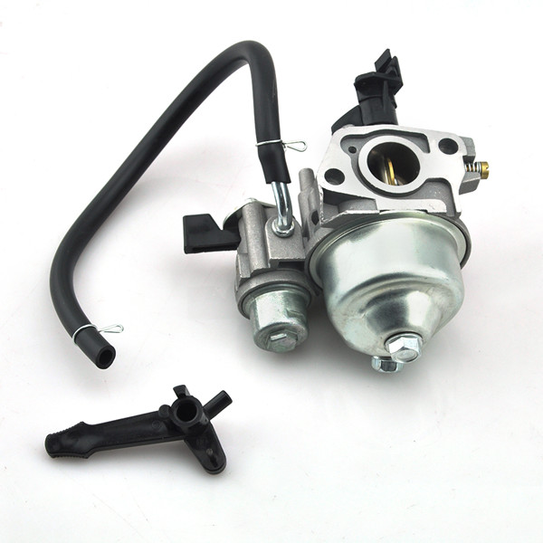

Дак тоже вначале Ямаха 2 была ,потом Тохатци 5-в курсе что без проблем,по этому и тянет к лодочному карб.но не особо к ветерковскому.Даже у меня был Ветер некоторое время(плсезона)-бензином дышит в машине.Прибой кстати -нет.Буду заказывать китайский аналог карба 5л.с.Кстати мерзкая заводка и неудачный хл/ход-явные признаки или плохой компрессии(за тридцать-сорок лет кольца полюбасу потеряли упругость даже если мот ""нехоженный"",или подсоса с атмосферы.Но карб усё равно поменяю-принципиально.
