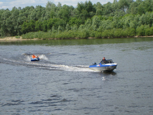

350 кг для двадцатки,думаю многовато. Хотя мы катались в четвертом на нептуне 23,но думаю 350 не было! А с одним человеком 23 ,меня на лыжах вытаскивал. Правда я тогда и 80 наверно не весил.

У меня на Неман 2 стаяла Яма 25 сил 4т. Считаю что ддля этой лодки само то 3 упитанных хомячка плюс скарб глиссирование без проблем . Плюшка лыжи тоже отлично тягает.
