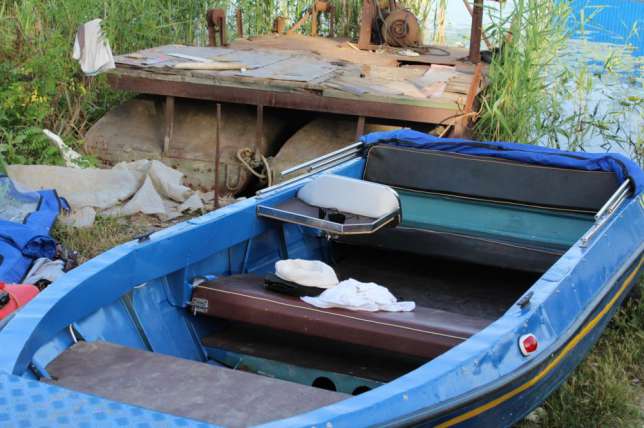

а зачем для малых рек такой пароход и тяжелый для спуска комплект?
сколько человек планируется в поездках? как далеко ходить? спать в лодке?
может лучше обратить внимание на Крым...да сделать легкий скоростной и мобильный=нетяжелый комплект под 20-25 кобыл?
типа такого
и под имеющейся пятнашкой он 40+ побежит

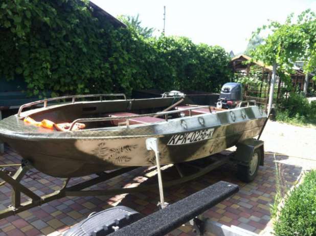

Полтора сезона откатал на Вельботе 42 под Yamaha F15CMHS, но хочу дистанцию и лодку которую построю сам, раньше восстанавливал машины, теперь хочу лодку, надо ведь чем то себя занимать, а-то так можно и рехнуться сидя дома всю зиму)
