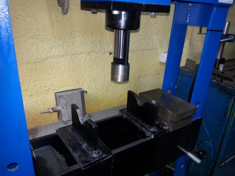

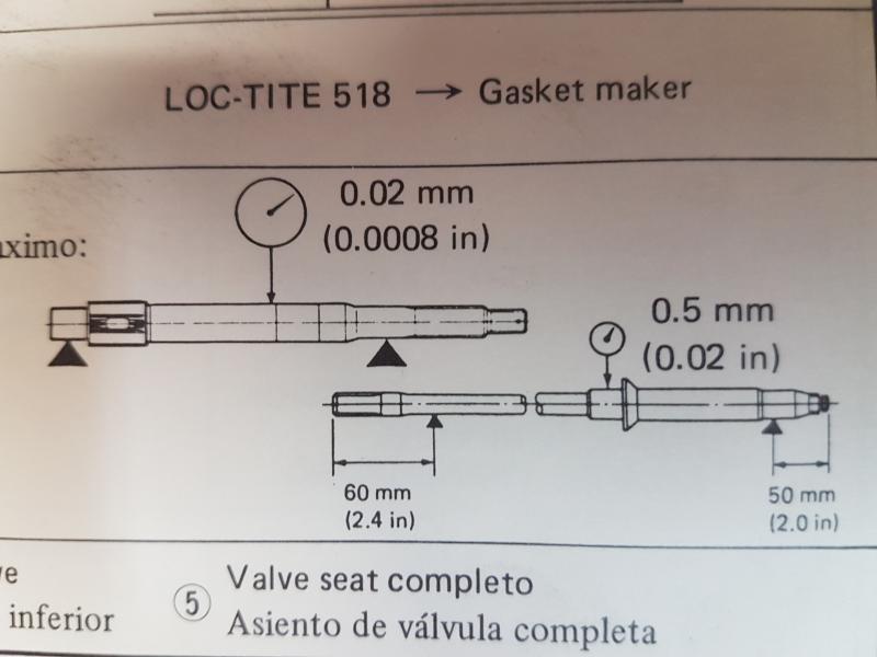

Занимаюсь ремонтом ПЛМ в том числе и правкой гр.валов цена 3000-4000 от сложности .
Привозите \присылайте выправлю с гарантией . Кстати допуск не 0,2 мм а 0,02 .

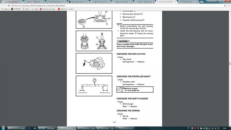

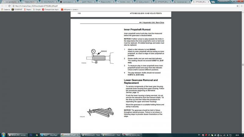

Прежде чем что то заявлять не пробовал для начала найти информацию ,тем более если пытаешься чего то там чинить( надеюсь не кувалдой)
Вот первая попавшаяся ссылка
http://spyship.ru/sovety/remont-razbork ... otora.html
Выборка из ориг. Мануала. Мануал быстро найти не удалось, да и не очень хотелось........

В интернете говна ( как твоя ссылка) полно )))) , а вот тебе фото с оф.сервис мануала. И в добавок фото моего оборудования для правки валов , к слову выправил их столько - сколько ты их не видел )))) Так что свои эмоции придержи при себе.

для тех кто не знал или по каким-то причинам замыл:
При изготовлении валов есть величины допускаемых отклонений действительных размеров от номинальных, при соблюдении которых обеспечивается требуемое качество сопряжений (соединений). Эти отклонения называют предельными. Пользуясь ими, определяют наибольшие и наименьшие допустимые размеры деталей.
не трудно посчитать какое биение будет на конце вала???????

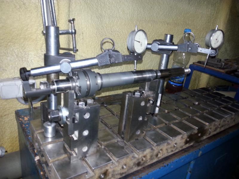

11 708
5 227
немного перепутанные фото,-поясню
на первом двухвинтовая с разницей биения между валами 0.07мм,при допускаемом отклонении при производстве трубчатого вала-0,03мм.
на второй вал ямаха 25-30 с биением по центру вала 0,1мм
те данные которыми Вы Александр апеллируете являются или отклонением при производстве или банальной опечаткой.

Так биения в середине вала(в рабочей зоне радиального подшипника) и на конце вала может сильно отличаться,не?
Это две большие разницы,как говорят в Одессе.
