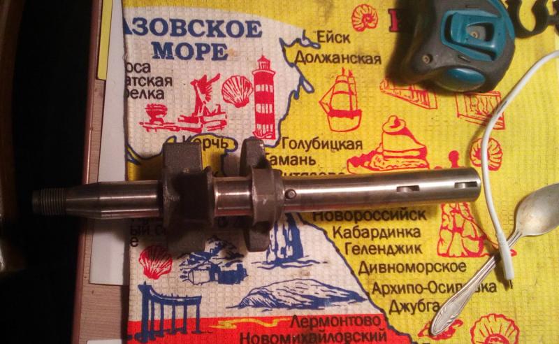

Volgasar сказал(а):
Так биения в середине вала(в рабочей зоне радиального подшипника) и на конце вала может сильно отличаться,не?
Это две большие разницы,как говорят в Одессе.
биение конечно будет отличаться и здесь все зависит от места в котором установить призму.вал гнется как раз после игольчатого подшипника(в месте выхода из обоймы) и чем дальше к концу поставить призму тем больше будет биение по рабочей кромке подшипника и наоборот если за основу брать рабочии поверхности подшипников то чем дальше ставить индикатор тем больше показания.......

луха сказал(а):
Леш,ну я именно это и хотел сказать.
В сканах биение в зоне подшипника как я вижу(0,02). То есть,вопрос..какое допустимое биение на конце гребного валика.особенно если он неопределенной длины.
Нате вам;))

Но не в десятки же раз???????

те данные которыми Вы Александр апеллируете являются или отклонением при производстве или банальной опечаткой.
-----Не смеши 3,14зду ,она и так смешная)))
---------- Вал гнется в двух местах ( вокруг выходного подш.)

У меня получается выставить вал в 0,02 мм между подшипниками и до 0,03 на краю ( в районе гайки)

Ни кто ж не спорит что если при выравнивании получается сделать ближе к идеалу это плохо,но есть максимально допустимые параметры которые у разных производителей разные.....

Если воды внутри редуктора нет, то не парься. У меня тоже вал немого погнут, так же вибрации нет, катаюсь уже 6 сезонов, единственное при закрытии сезона всегда сливаю масло из редуктора и смотрю на наличие воды. Весной это же масло опять заливаю в редуктор и "ВПЕРЕД".

Однозначно- менять. Через некоторое время потечёт сальник, потом появится стружка от шестерён и, наконец, "кончится" один из подшипников. Оно вам надо?

mart56 сказал(а):
Вал в большинстве случаев можно поправить, главное чтобы у мастера руки были на месте.
В свое время на а/м волге я менял распредвал - так он новый с завода был с охрененным биением. На заводах есть такие станки которые закалку делают токами высокой частоты - так при мне спец мой распредвал, проверив в каком месте биение, в определенных местах (ведомых только ему) пригрел - о о чудо - распредвал он мне выпрямил, я его потом еще каждую шейку в чистую шлифанул и вкладыши новые по месту на кординатном станке расточил..
мое мнение - вал снять и у токаря стелать точные замеры, точно определив место изгиба его вправить... сверла правят и ничего...

Если вдруг где-нибудь найдётся высококвалифицированный токарь и если вдруг найдётся где-нибудь ещё сохранившийся прецизионный станок, тогда- да!
Да есть еще мастера... многие в горажные кооперативы переехали со станками!!!
