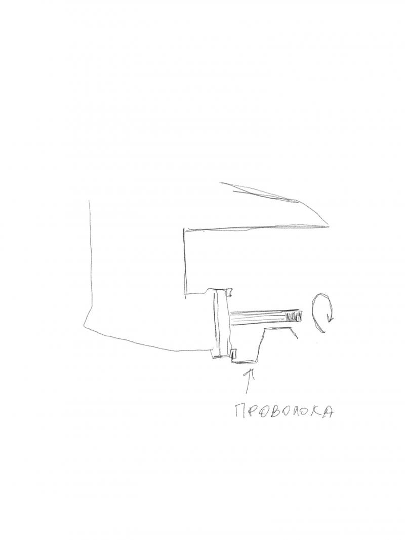

Проверил с помощью проволоки, закрепил проволоку на болту крышки катушки смещение при вращении вала 1.5, 2 мм

Стой! ещё раз объясни как померил изгиб вала.

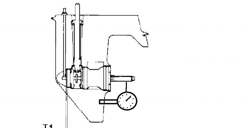

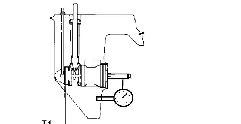

Вот попытался изобразить Микрометр крепится на перере мотора доработанной струбциной и вращая вал увидишь биение, перемещая микрометр вдоль вала найдешь место где погнул.
6 277
755
Истины ради, это называется индикатор, часового типа))
Этот прибор называется индикатор часового типа, с точностью измерения 0,01 мм. А микрометром измеряется наружный размер чего-либо (диаметр, толщина и т.д.).
Владимир Кер, извини, я поздно заметил твой пост об индикаторе. Получилась накладка.

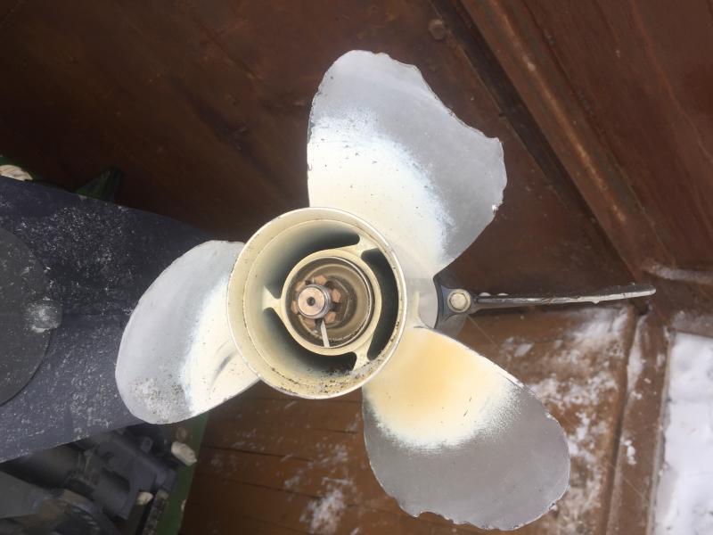

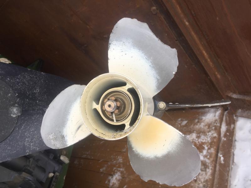

В сущности винт не сильно побило

Так меня все таки мучает вопрос по поводу замера погнутости вала? Расшифруй с проволокой.

Для поправки пера редуктор придется снять. Перо обязательно греть и править на деревянной колодке. А винт к Адмиралу, он зачетно чинит. Стукнись в личку к нему думаю не откажет.

Вот таким образом определил искривление вала! С помощью проволоки по изменению зазора между вала и проволокой

Я так понял,ты накрутил один конец проволоки на болт редуктора,загнул буквой Г,ближе к хвостовику валу и крутил вал?

Не на вал а на болт крышки катушки
