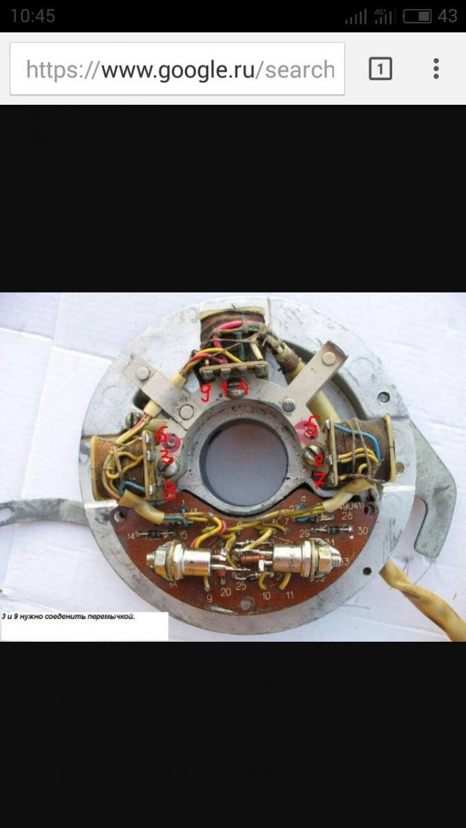

Добрый день всем.
Не разобраться : на моем зажигания отсутствует катушка- на фото верхняя , а именно от нее идут провода на ВВ катушки.Т.К. Мне без нее ставить?

Epifancev_A_S сказал(а):
Добрый день всем.
Эта катушка освещения, она же используется просто как колодка для проводов и в искрообразовании не учавствует, спаивай провода как надо и ставь.
Добрый день всем.
Надо спаять провода кроме белых? Правильно я понял? И как определить какой провод -на какой цилиндр?
Юрий штиль
03.05.2013
476
25
Енисейск
Уфимка 22, Смарт SMK-310 LE
Ветер 8, Москва М.
Зеленый провод на верхний цилиндр, красный на нижний, черный масса.
