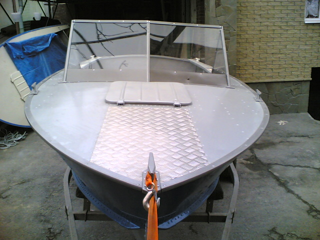

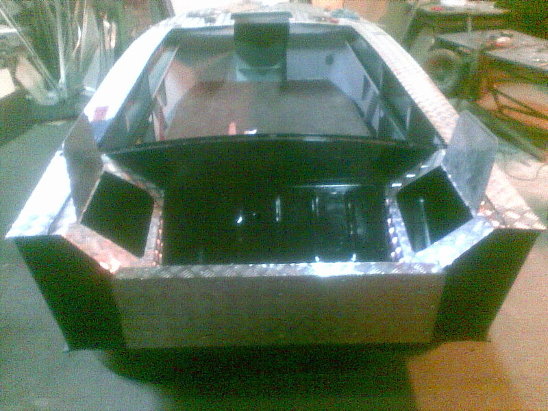

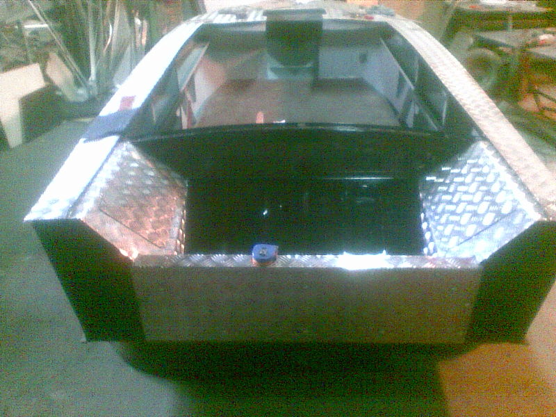

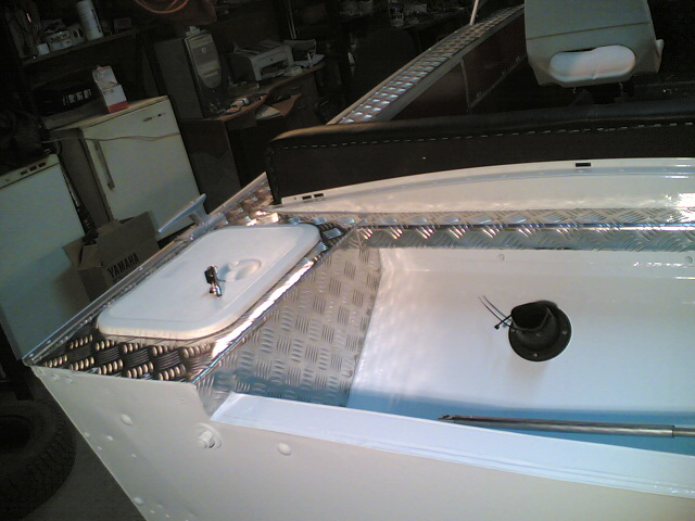

:) Палубу надо грунтовать и красить.Краски достаточно в один слой.На всю палубу Прогресса хватает одного листа,но на транец уже не хватит.Если взять полтора листа то хватит .Можно оформить транец примерно такИли вот так
