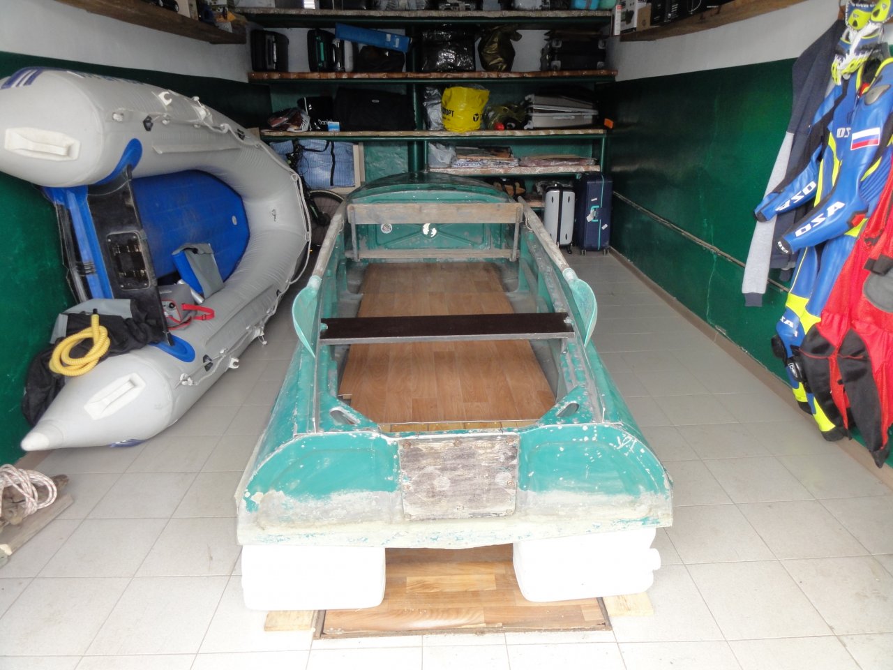

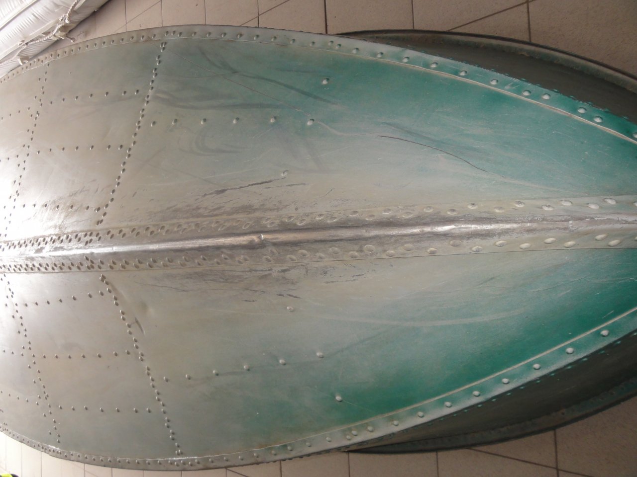

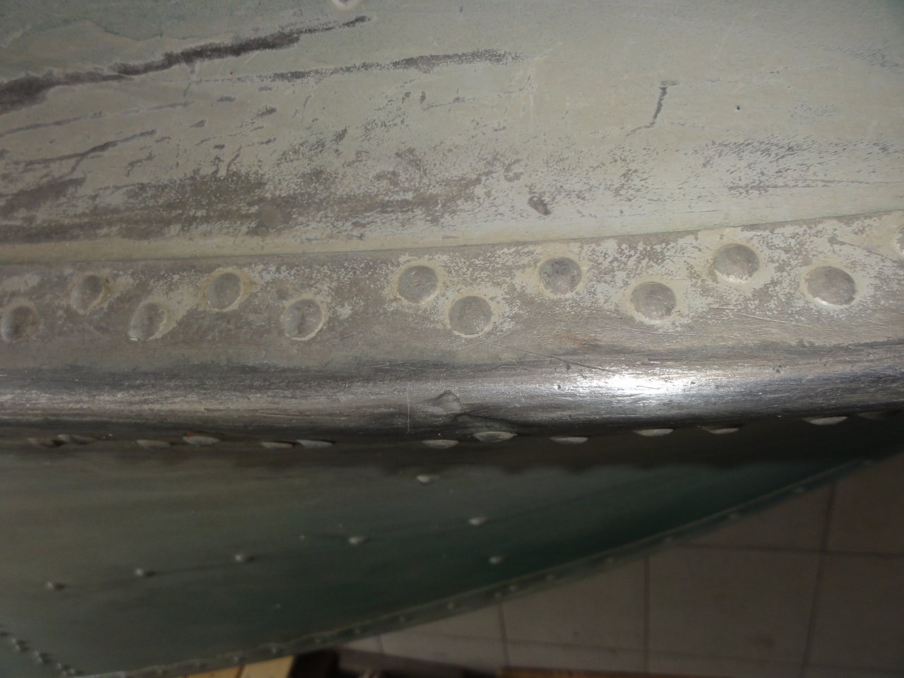

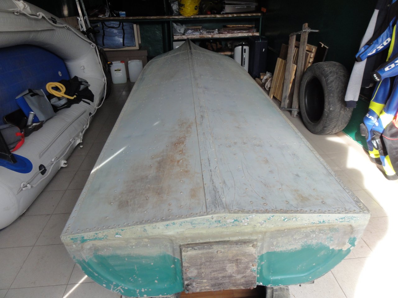

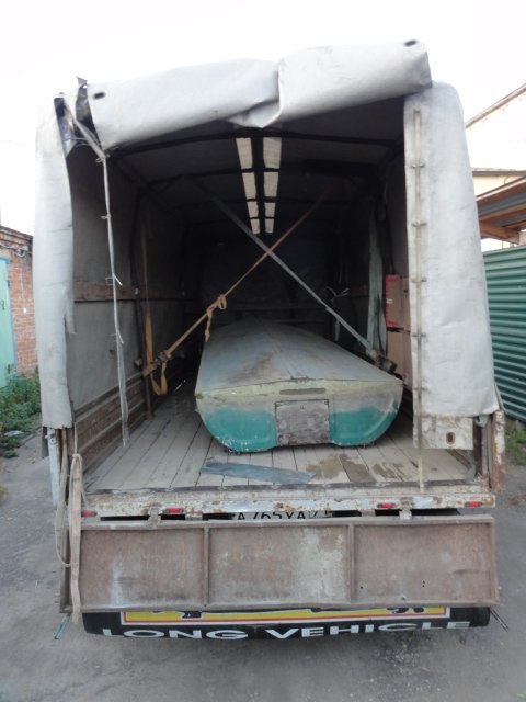

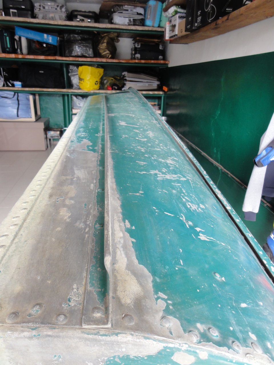

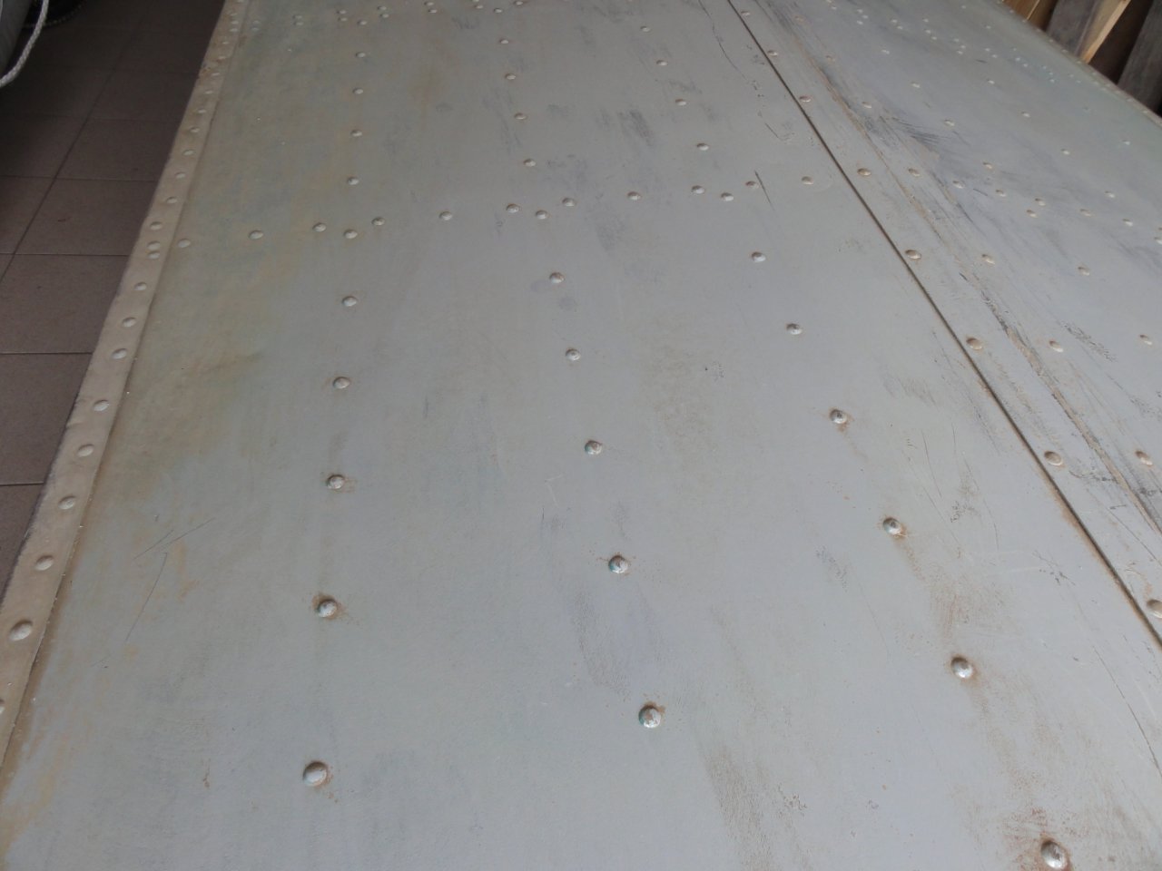

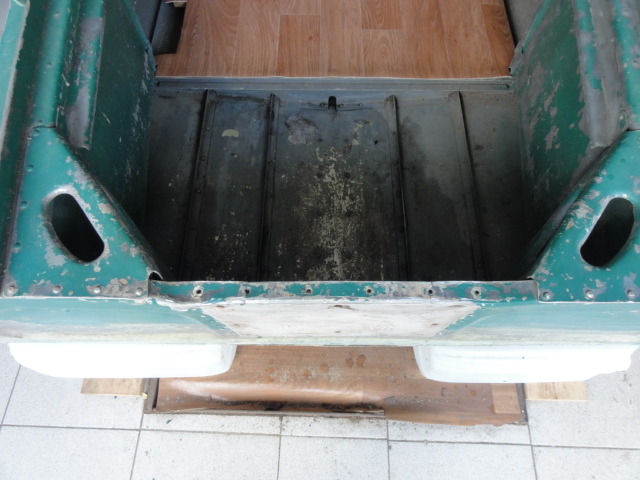

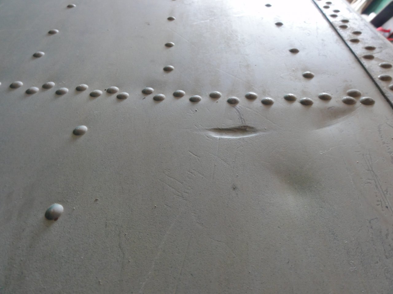

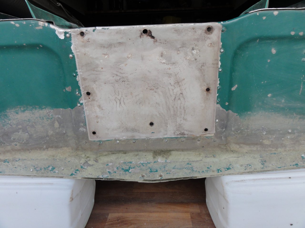

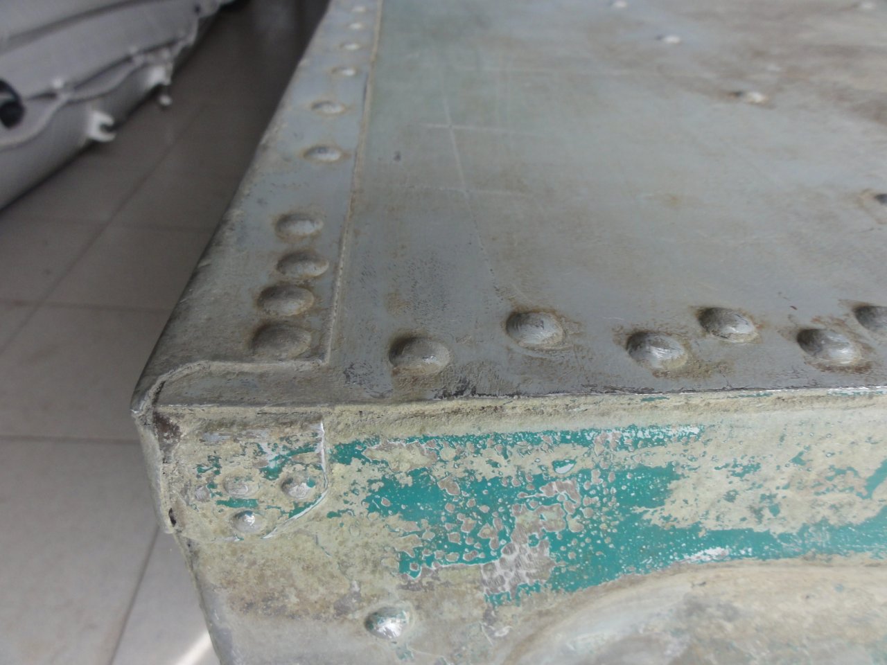

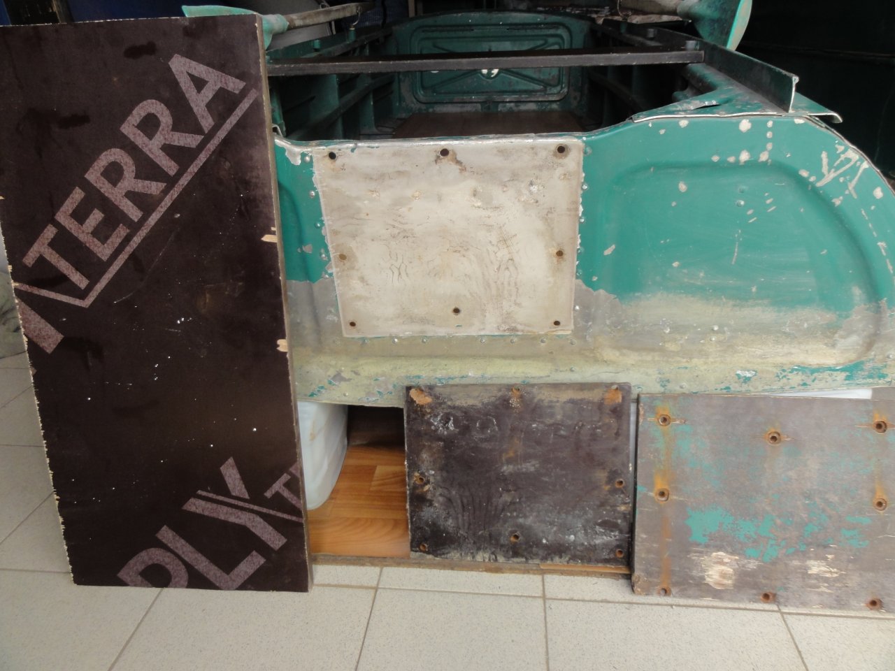

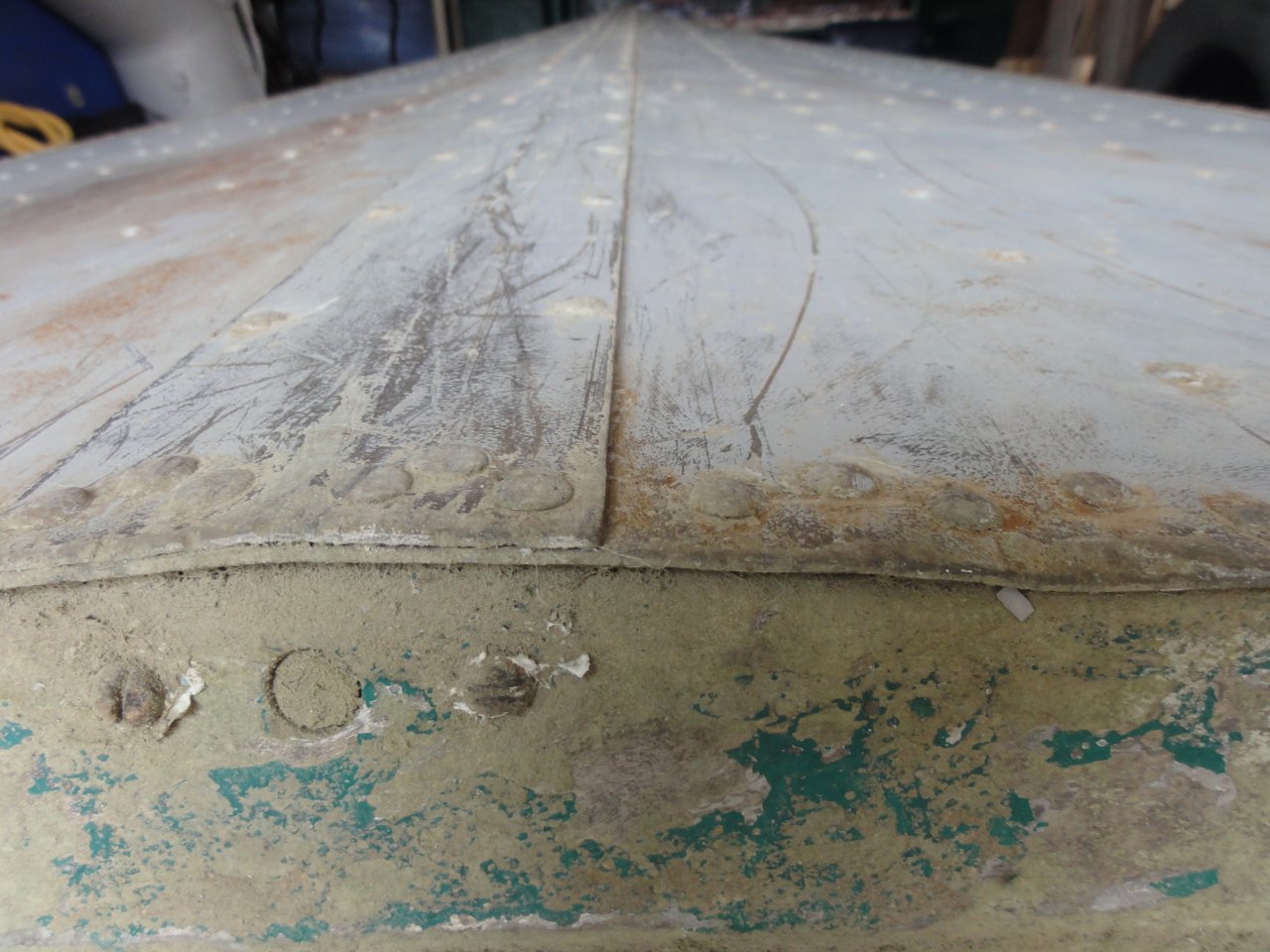

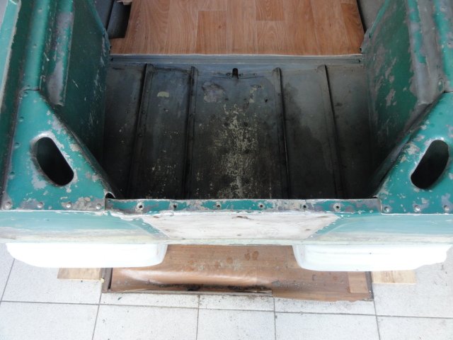

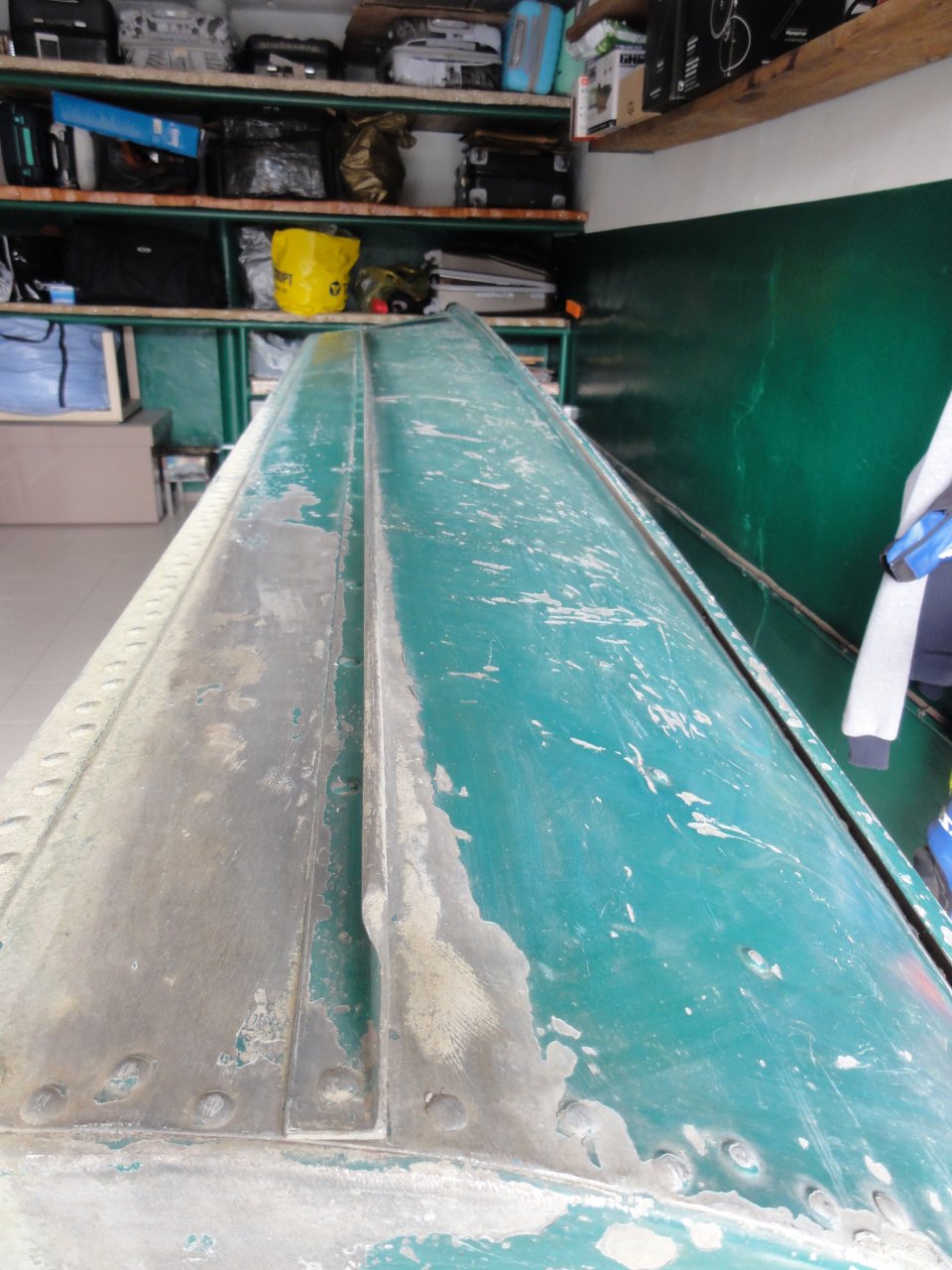

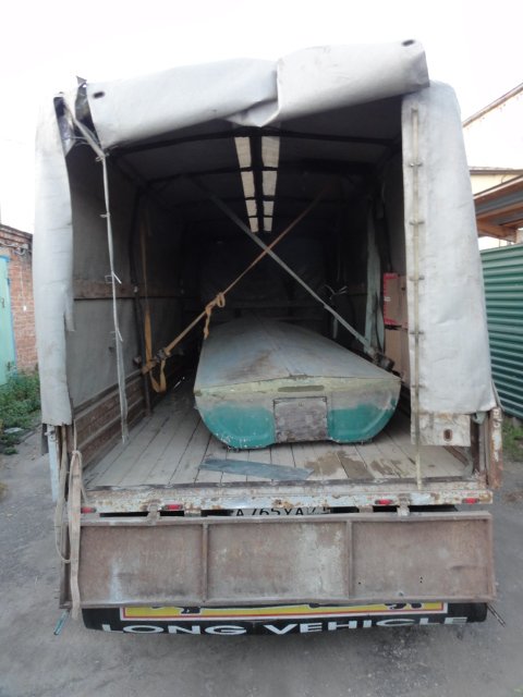

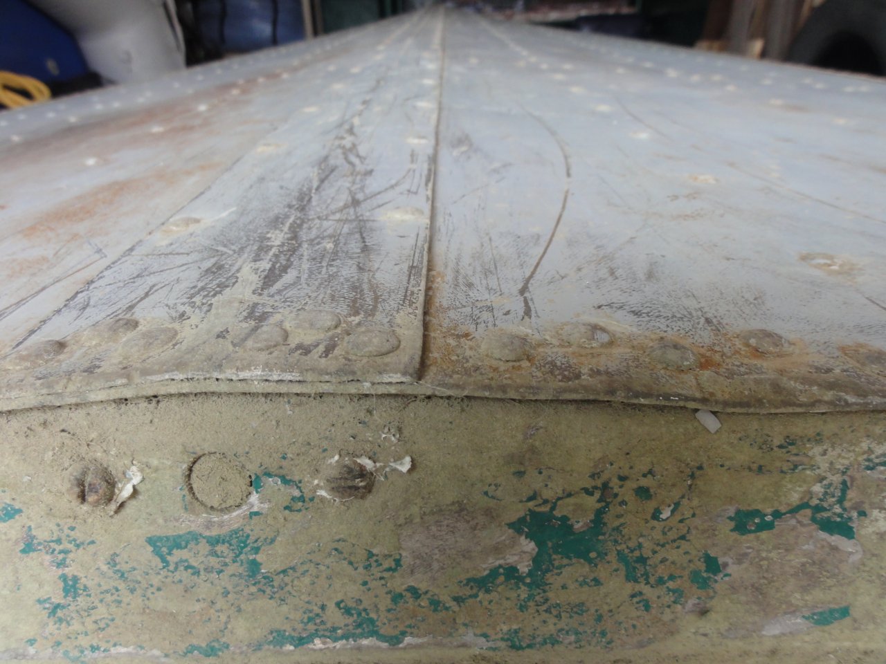

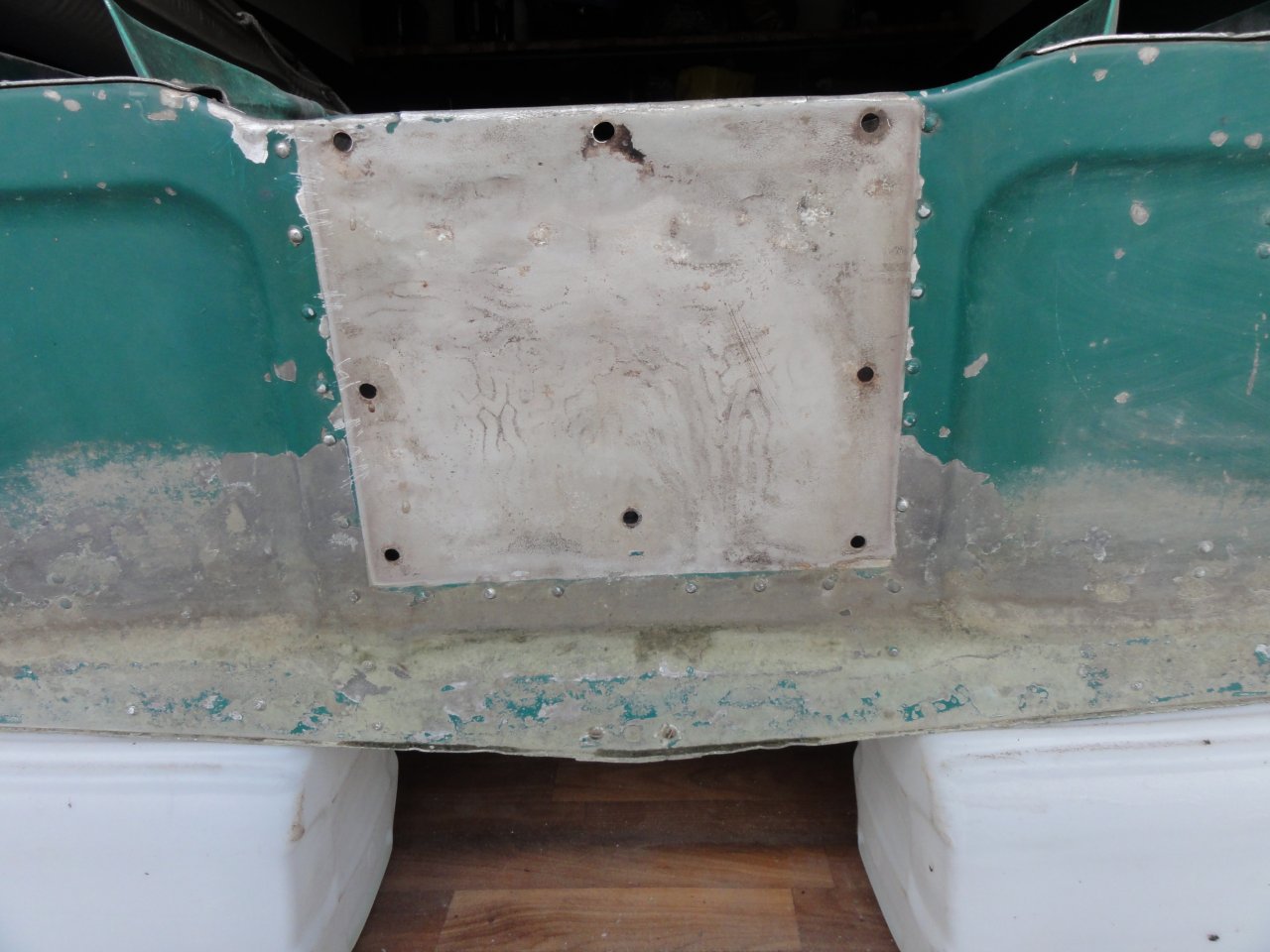

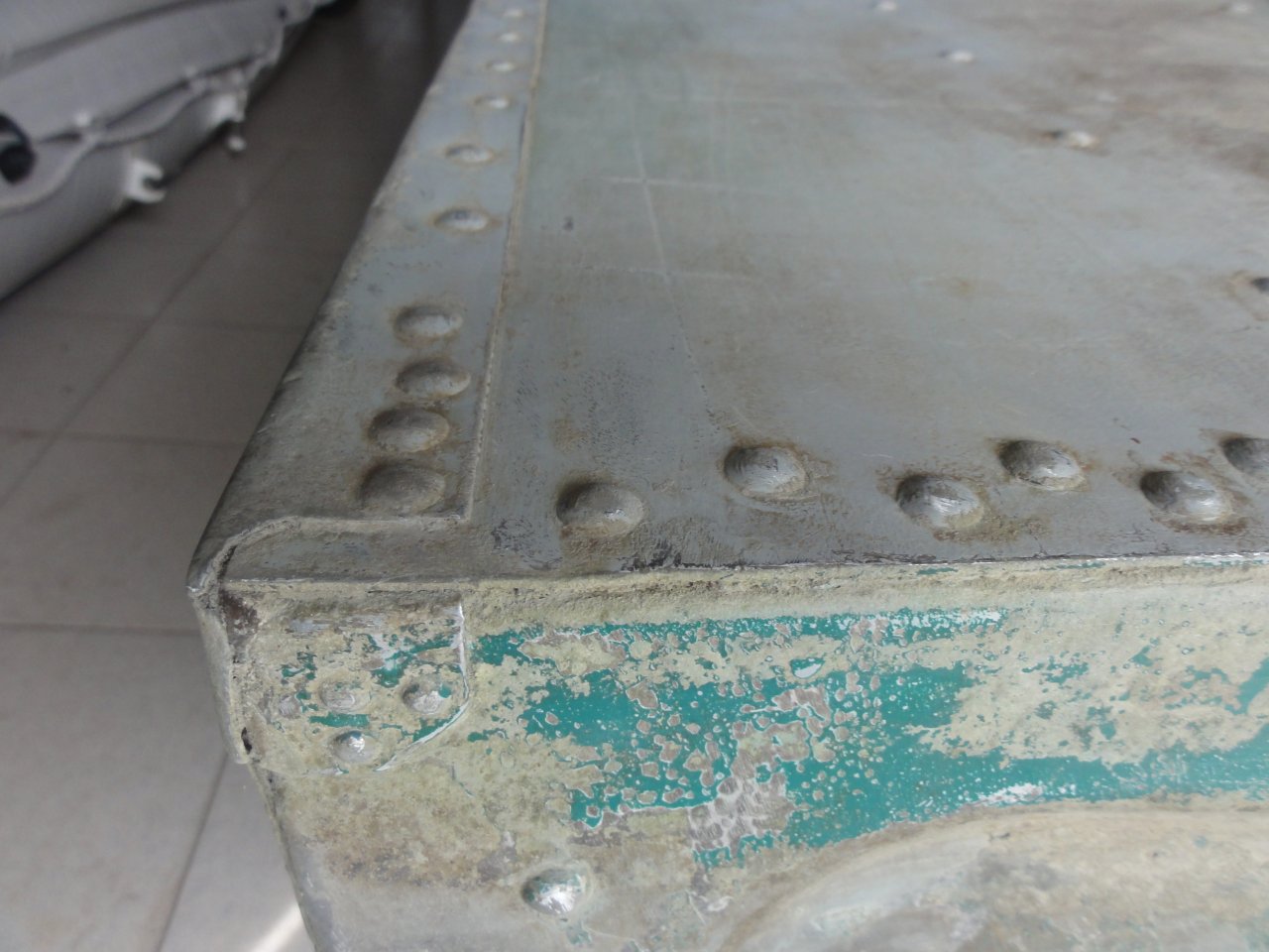

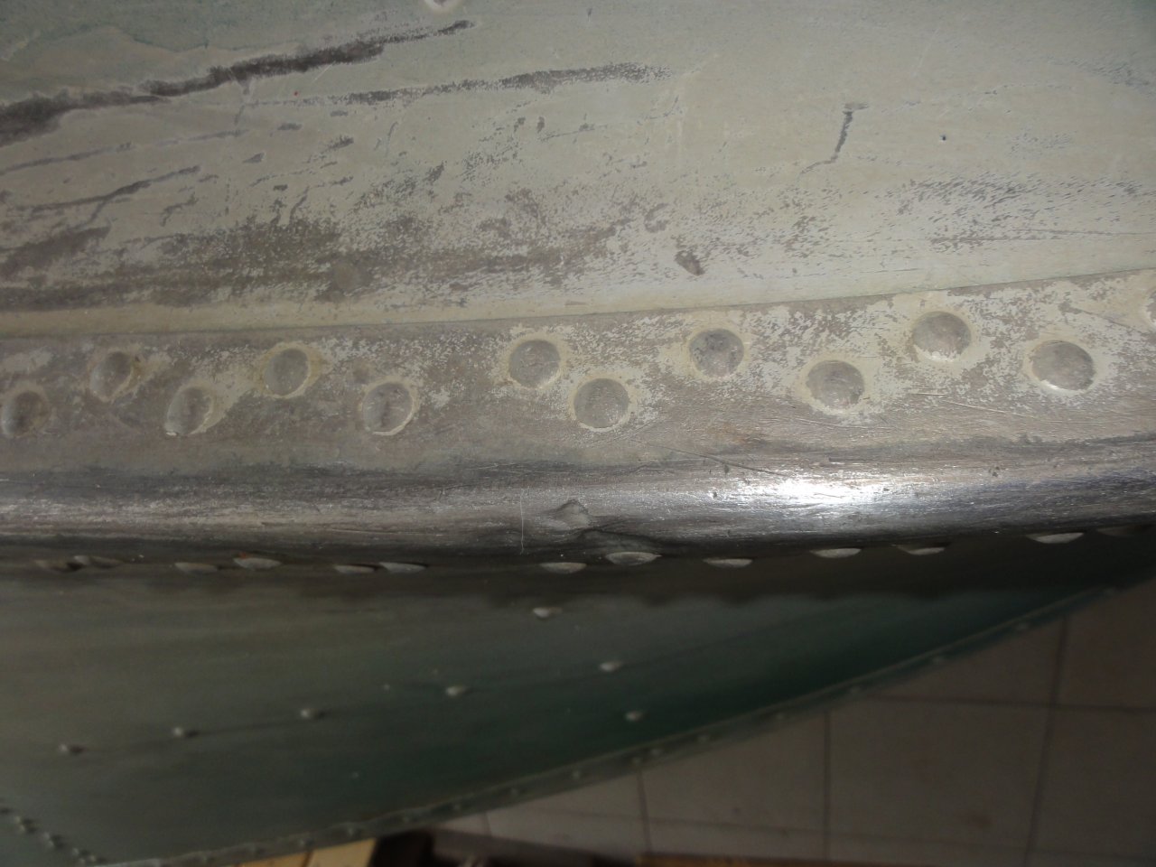

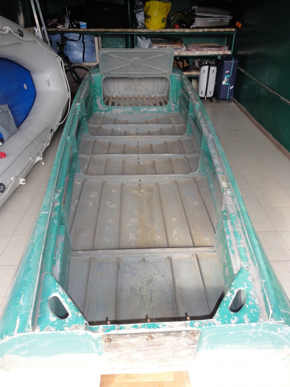

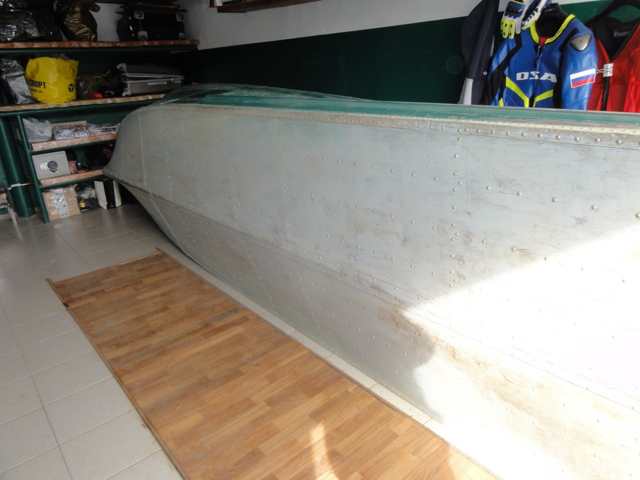

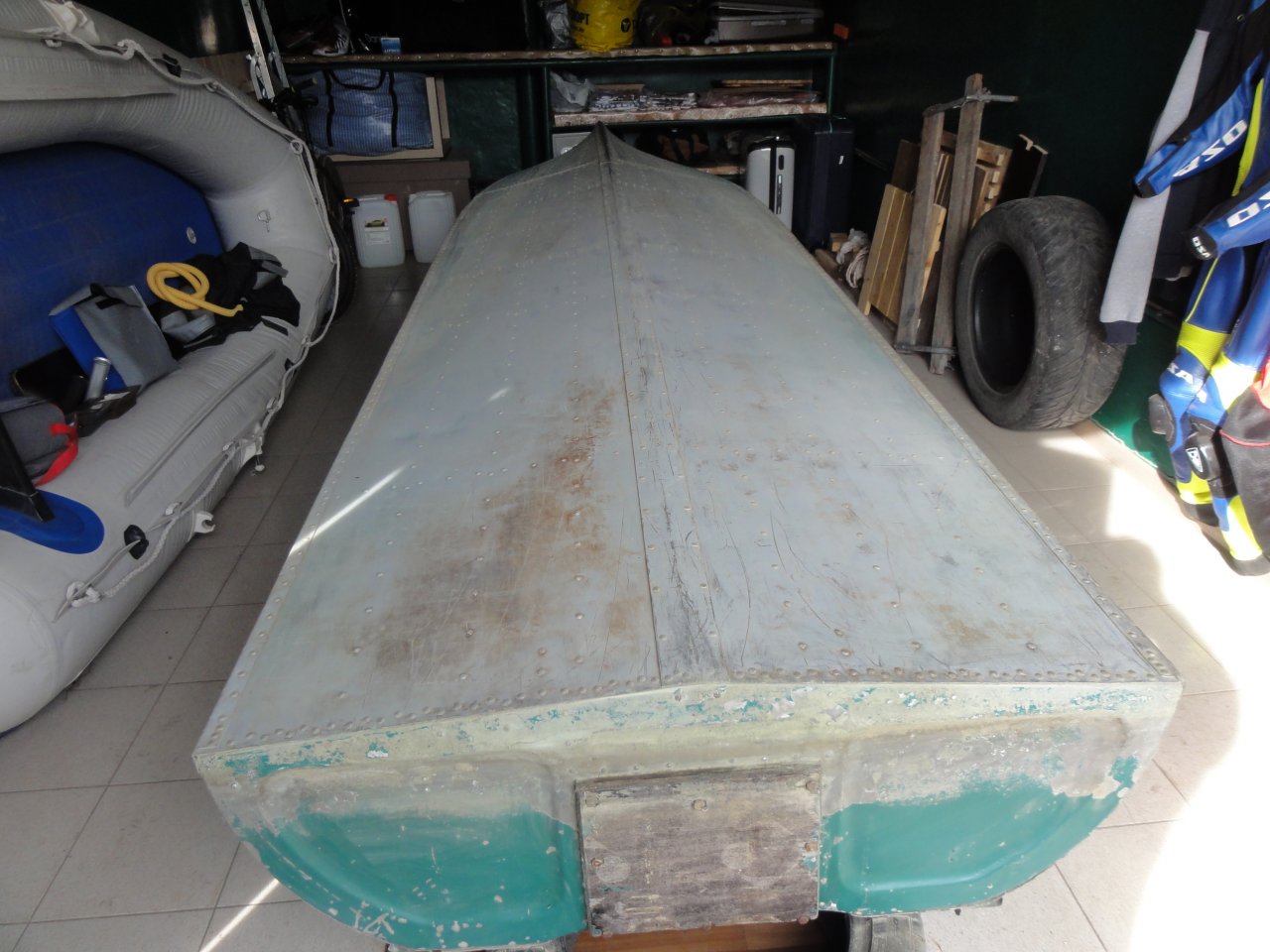

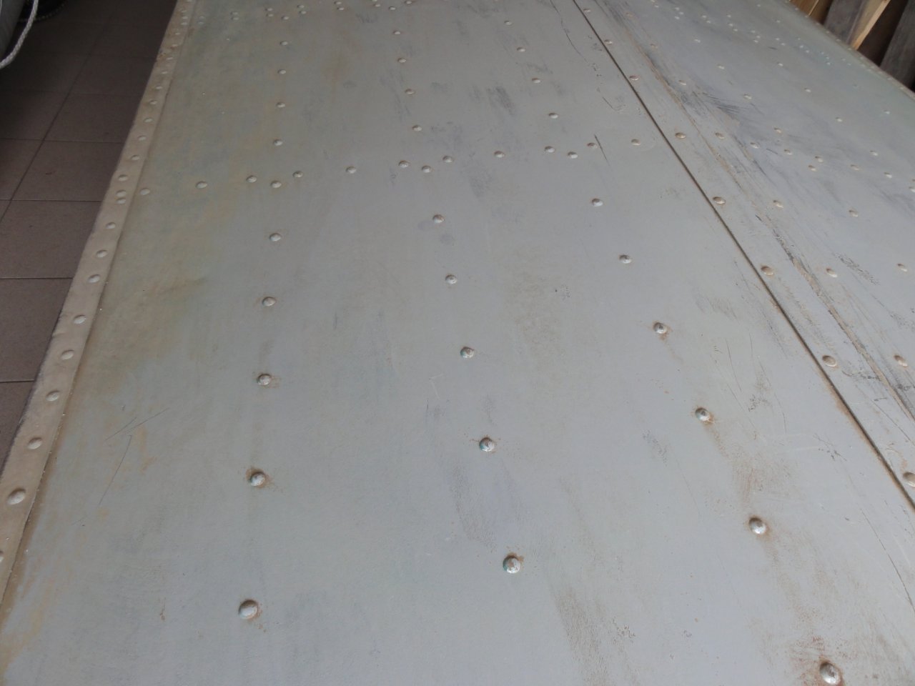

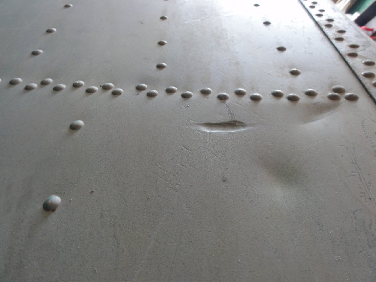

Закончился мой первый сезон на корпусной лодке ,которая жила на ЛС - сейчас перевез ее в гараж на зимнее хранение.
Лодка не течет,заплаток нет.
Накидаю фото для наглядности - прошу подсказать c чего начать процесс подготовки лодки к следующему сезону.
Что же готовить, если не беспокоит ничего, разве что линолеум выбросить и подкладку под зад на лавку постелить.
Здесь 2 пути, первый-сделать всё, от покраски до убранства, второй-ничего не трогать, всё устраивает и так.

Нормальная лодка, я бы покрасил по весне и аллес.
9 560
4 780
Я бы начал с булей(которых нет). Ремонт транца с установкой сомо сливного рецесса .На голом корпусе всегда есть что делать!.

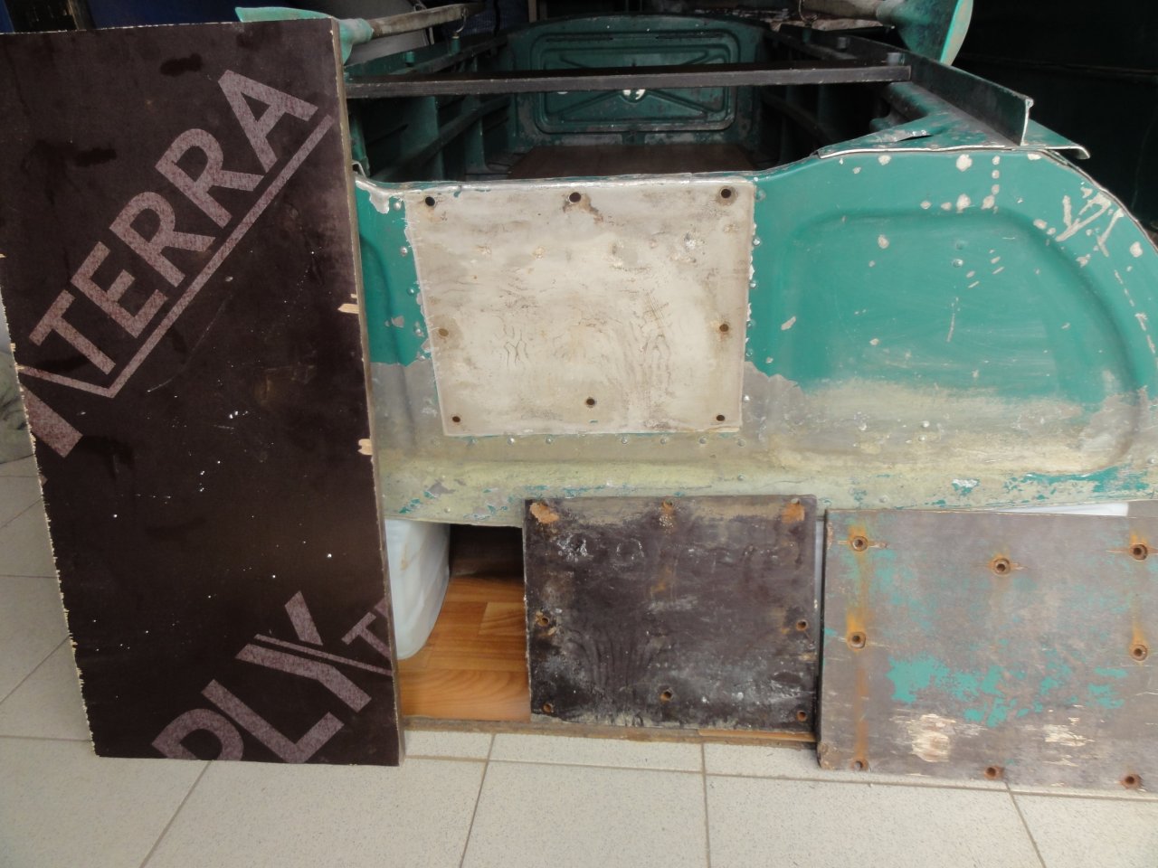

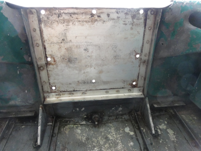

Старую бакелитовую фанеру я открутил,но как приподнять и усилить транец не знаю.
Эта корпусная лодка у меня первая,опыта по обслуживанию ноль.
Первым делом хочу сделать транец,и покрасить.
Були и рецесс вещи полезные - но без них в этом сезоне обошелся,да и сложно мне будет самому их изготовить и установить.Либо надо искать спецов занимающимися ремонтом лодок.

Вот не совсем согласен.Тюнинг это не только приглядный,ухоженный вид лодки,а в первую очередь безопасность и удобство в пользовании!Вот на фото внук сидит на корме,а вещи лежат на полу.Сидит высоко и опасно(опасно потому что от волны проходящей мимо лодки может оказаться за бортом),фактически на борту лодки,а поручней нет.Вещи на полу под ногами мешаются,а могли лежать в бортовых полочках.И это тоже ТЮНИНГ,но полезный!Були и самоотливной рецес тоже необходимость на этой лодке так как в разы улучшают её безопасность.Мнение своё не навязываю .Выбирать тебе самому,но ты спросил с чего начать ,я ответил. :pardon:

Так я и хочу узнать как cделать транец и потом самоотливной рецес своими силами в гараже или проще купить готовые наборы у Зверева?
Не могу тебе советовать,так как не знаю твоих навыков и твоих финансовых возможностей.Мне проще самому,так как много лет занимаюсь ремонтом лодок и во многих вопросах у меня со Зверевым мнения расходятся координально .На форуме много людей и много мнений.Почитай темы о ремонте этих лодок и выбери что подходит тебе по твоим возможностям.Советовать как это сделать с ноля по средствам общения буквами ,очень сложно.Многое при ремонте индивидуально.Поэтому и советую прежде ознакомиться с работами по этой лодке, других форумчан.Когда выбереш подходящий (для тебя ) вариант,тогда и обсудим ошибки(если таковые будут) ,плюсы и минусы выбранного варианта.

Если мотор 15 лс и голова на месте, то були не особо нужны. Пацан на фото сидит на штатной задней банке. Так уж лодка устроена... Рецесс на видео полное говно. Надо делать до предпоследней шпации, под кормовую банку. Ибо в Казанке страшна не догоняющая волна, а риск черпнуть через угол кормы и борта в вираже. А такое корытце, как на видео, от этого не спасает вообще.
