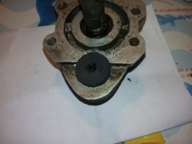

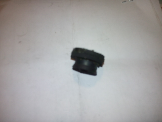

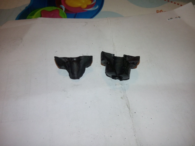

Может кто знает, от чего подходит втулка резиновая для прохода тяги? Купить, практически, нереально сейчас. Или склеить из МБС резины?... Есть кусок небольшой двойки. Стояла, похоже из простой резины. Разбухла и развалилась.

Сделал самодельное уплотнение из двух шлангов разного диаметра, по моему один был тормозной, другой на 12 дюрит, для шляпки грибка, склеил все секундным клеем, на наждаке обточил в размер, нормально получилось.

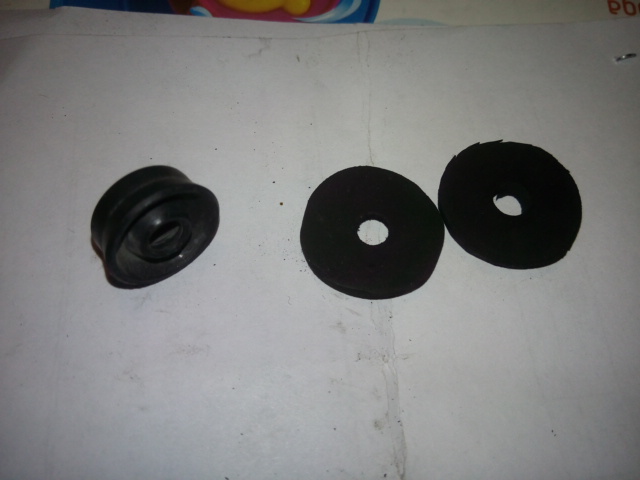

Вот так вышел из положения. Купил манжету 6х14, сделал два колечка из МБС резины толщиной 2,5, склеил все это дело. Встало как родное.
