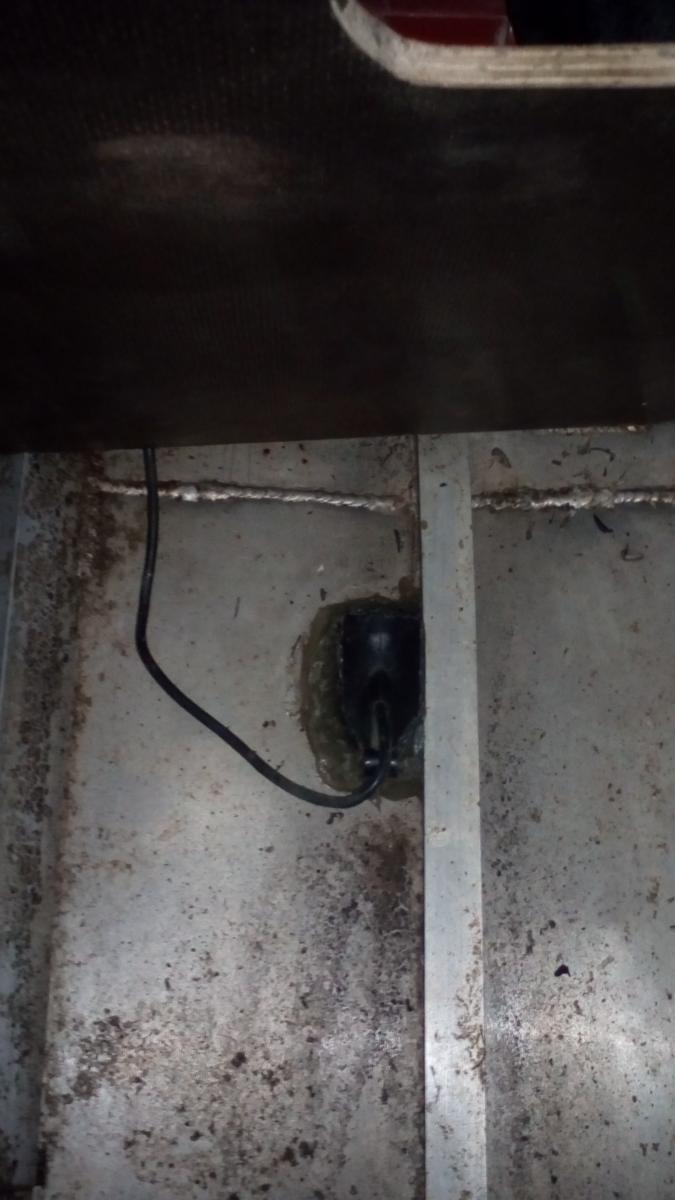

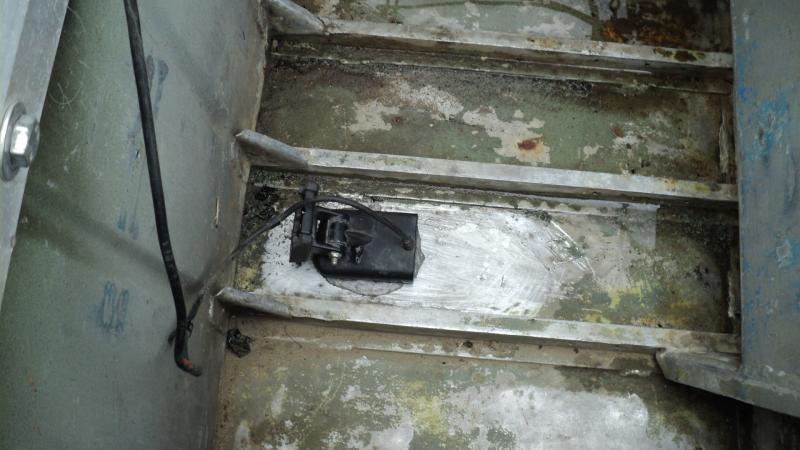

Я вклеил на прозрачный силиконовый герметик, температуру маленько пи..т, а глубину показывает хорошо, правда больше 40км/ч, бывает начинает глючить, то 000 покажет, то 456м, но это редко, меня устраивает полностью, не боишься оторвать датчик.

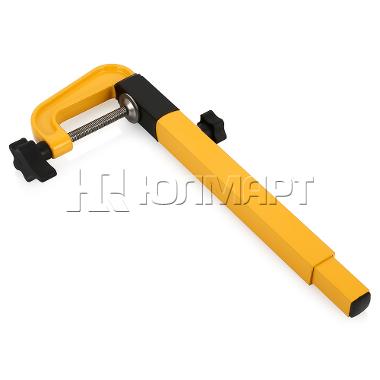

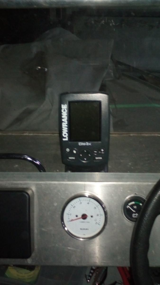

Вот фото, забыл сказать, что эхолот правильно показывает только на одной частоте (какой не помню), на второй несет полную хрень. Я клеил для пробы, думал если будет врать, то верну обратно на транец, оказалось все нормально, по крайней мере меня все устраивает. Просто приходится иногда лодку метров 50 по мели тащить вручную, и оборвать датчик можно на раз-два, а так я за него спокоен. Пробовал съемный кронштейн, ну который желтый, то опустить забудеш, то поднять, а если постоянно в воде его держать, то брызг целый фонтан, короче продал его нах. Ну и фото с крайней рыбалки, так для затравочки. :)

Саша привет, я именно искал реального человека который вклеил датчик и он работает) который и слава богу появился))) спасибо ему большое!!! На счет крепить его снаружи это для меня был крайний вариант и поднимать и опускать, особенно в тех местах и с моей спецификой рыбалки очень геморно, варианты внутри кринолина идеальные считаю но для меня это очень затратно да и в планах нет, так что все таки попробую вклеить, когда куплю))) новый эхо, старый уехал в Липецк, новому владельцу, а я жду скидок может кто знает интересные сайты? да еще со скидками типа черной пятницы???
Привет спасибо, буду делать так же раз работает!!! У меня то же бывает что лодку тащить надо, бывает и побольше чем тебе) и травы шквал! так что еще раз спасибо!!!

Да не за что, рад помочь. К стати сплавы то у твоей и моей лодки вроде одинаковы (АМГ-5м), так что проблем вроде быть не должно. Иногда какие то полосы появляются на несколько секунд, я думаю это воздух.
11 773
5 276
При вклейке главное чтоб не было воздуха промеж корпуса и датчика и выбрать правильное место на корпусе чтоб при глисировании в этом месте не создавалась воздушная подушка.
