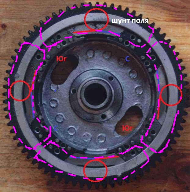

sergey081965

Андрей(танкист), индукционные печи уже давно существуют. Зубные коронки льют в литейных установках, в которых нержавейка в тигельной чашке разогревается до плавления именно в индукторе с водяным охлаждением, затем центрифугой металл вливается в форму. Кстати, эта нержа не магнитится. Это все так. А чем объяснить то, что рассказывал Саня(Pilot-by) - когда после прокрутки эл.стартером мотор Вихрь некоторое время(20 мин) вообще мертвый был, а потом с ручного заводился "как мама учила"? Я не вижу другого объяснения, кроме как размагничивания (ослабления или искажения) магнитной системы.

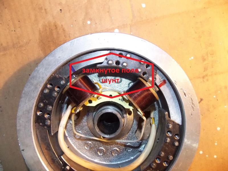

Что мы имеем когда нет венца и маховик находится на моторе?
А вот что.................
Из рисунка видно что поле замкнуто через сердечник и "течет" по кругу.
Этот процесс происходит всё время пока маховик неподвижен, и для того что бы магниты потеряли своё поле (стали слабыми) потребуется 20-40 лет. Именно этот же процесс происходит на Вихре и остальных моторах.

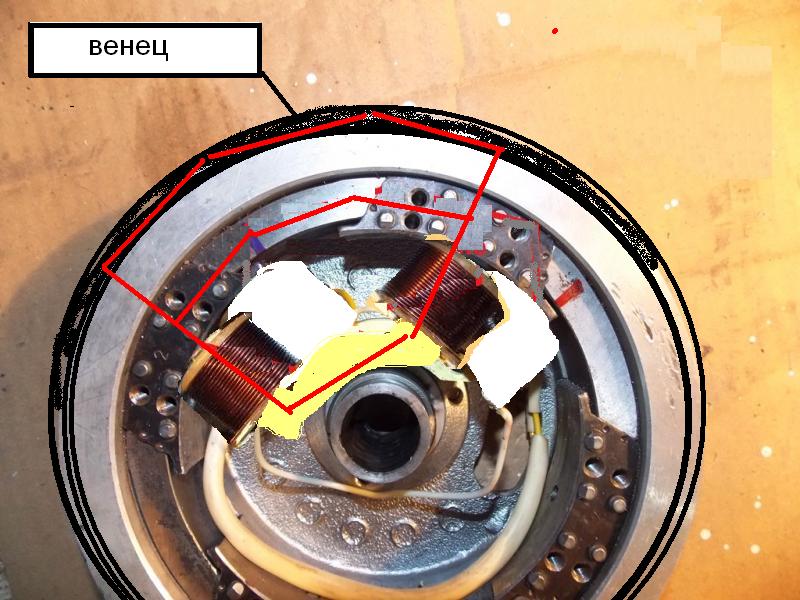

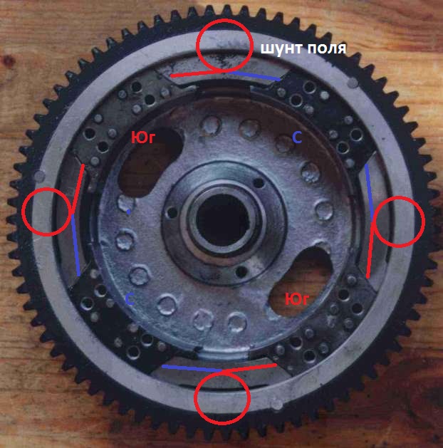

Теперь вернемся к "дурной славе" венца на маховике Нептуна.
Что у нас происходит когда венец насажен на маховик?
А вот что.......................
Поле магнитов замкнуто на коротком расстоянии в 4 местах.
И этот процесс мало чем отличается от того который описан выше.
То есть венец на маховике Нептуна и Привета шунтирует магниты это факт, но не больше чем сердечники, а в сумме и то и другое приводит к кольцевому шунтированию магнитов, но только в неподвижном состоянии маховика.
Теперь внимание! Размагничивание в данной системе будет происходить те же 20-40 лет поскольку процессы ни чем не отличаются.
И влияние на работу системы зажигание будет ничтожное, поскольку не возможно отнять у магнита его магнитный поток такими мелочами как венец.
Все остальные разговоры о том что "поставил венец пропала искра" требуют анализа системы зажигания и не могут являться фактами. А вот физика реальных процессов магнитного поля, это точная наука и спорить с ней бесполезно.

Андрей(танкист), согласен с тобой по поводу "чудес не бывает". Я вплотную не заморачивался магнитами и стартерами, просто изложил то, как сам понимаю этот вопрос. Не настаиваю на истине, мне самому интересно было бы разобраться с такими траблами. Пока в твоих рассуждениях все логично и понятно. Но кое-что вызывает сомнение, а именно: шунтирование магнитного потока на предложенных тобой схемах я представляю немного не так. Сейчас скопирую твои фото и попытаюсь нарисовать свое понимание этого процесса.

sergey081965
10.04.2011
4 323
508
Мурманская область
Флагман-420
Москва-10,5, Ямаха-30.
Ну, как-то так. Думается, что максимальный магнитный поток проходит через центр магнитопроводов, поэтому я немного сместил катушки ближе к этим центрам. А сам поток разбивается на две ветви - через сердечники катушек и через венец. И на втором твоем фото магнитный поток будет закольцован так же, только там нет сердечника катушек. Допускаю, что могу ошибаться.
sergey081965
10.04.2011
4 323
508
Мурманская область
Флагман-420
Думаю, вот так:
sergey081965
10.04.2011
4 323
508
Мурманская область
Флагман-420
При этом на венце образуются две пары полюсов(два Ю и два С), а сам венец не имеет зазоров - он сплошной. Вот интересно, как это все повлияет на искру и на сами магниты?
3 907
sergey081965 сказал(а):
Ну, как-то так. Допускаю, что могу ошибаться.
То что будет восьмерка это однозначно, я же нарисовал эпицентр согласно линии полюсов, диаметр разумеется не имеет значения на рисунке он дан для понимания.
То есть исходим вот из этого.
Думаю нет смысла вырисовывать реальные поля магнитного потока поскольку сути это не меняет.
