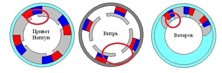

Смотрим как протекает поле магнитное в маховике Вихря. Видим что расположение магнитов сделано умышленно на металлический корпус маховика. Зачем? Правильно корпус передает магнитное поле по кругу от башмака магнита через сердечник катушки на второй башмак далее на магнит и через корпус маховика на второй магнит. ВСЁ поток замкнут ток в катушке течет.
Смотрим на маховик Нептуна. Магнитное поле течет так же по кругу только через сами магниты которые имеют форму коромысла.
Ставим венец на маховик Нептуна и что? Да ни чего, поле как текло через магниты так и будет течь. Но! Так как венец оказывается близко ко всем полюсам магнита одновременно, это снизит магнитный поток на башмаках в маховике, но не на столько что бы пропала искра.

Дело не в алюминии Саша. Дело как раз в том как магниты расположены и как они работают.
У Вихря они работают через сталь маховика, то есть магнитное поле от одного полюса магнита к другому протекает через корпус а у Привета и Нептуна непосредственно через башмаки, а север-юг уже на магнитах.
Посмотри внимательно на картинку- у Вихря север-юг магнитов разорван сталью, вот от того и не эффективная эта система.
