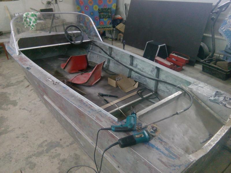

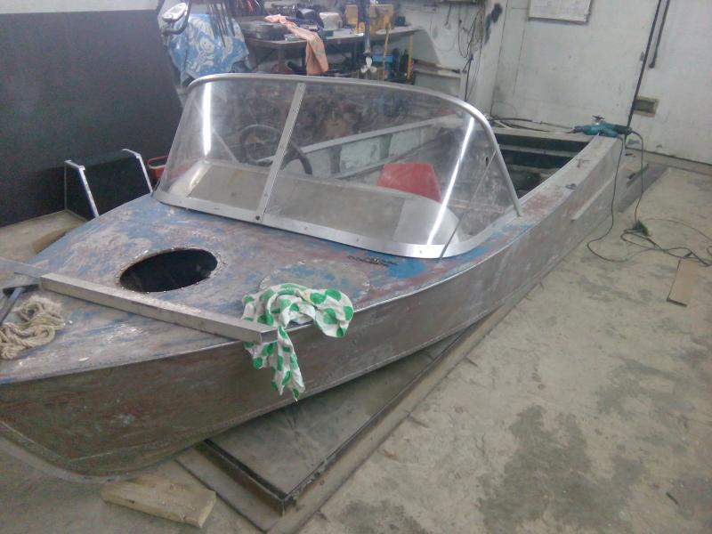

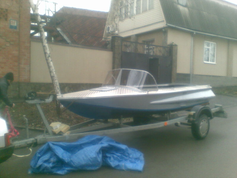

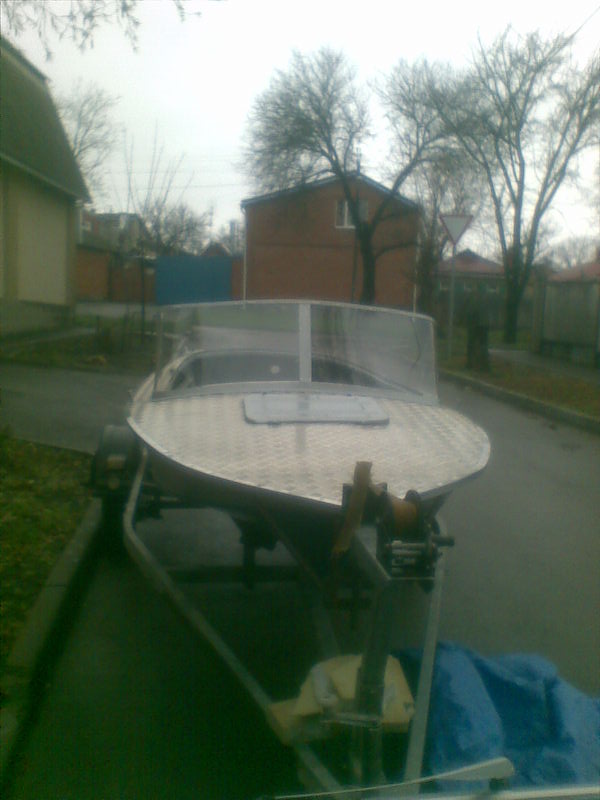

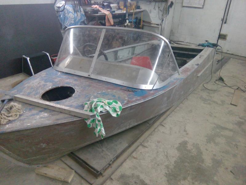

на МКМ ставил от казанки 5(купил б/у с рамкой за 3000р),не много пришлось поболгарить.
ПАП
14.07.2015
75
Петр
Profmarine 390Air, опять МКМ
Н23, Мерко Тох 18, Ветрило 9,9
Здравствуйте. А фото часом нет? На авито отК5 часто бывают..
сергей134
ст. мичман
02.05.2016
198
28
казанка 5 была,МКМ была,сейчас САРЕПТА!!!
вихрь 30 был,Jonhson30 был,сейчас Jonhson 50.
вот.

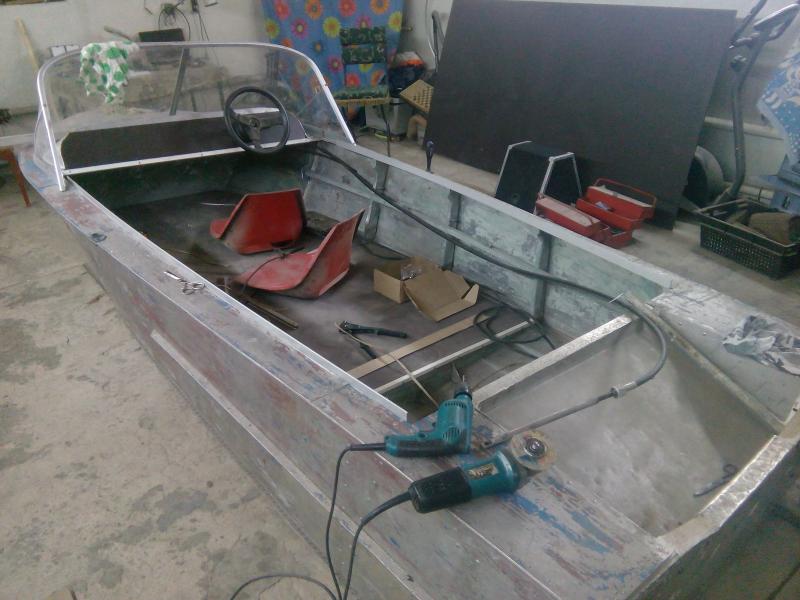

сергей134
ст. мичман
02.05.2016
198
28

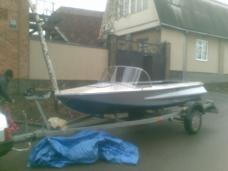

еще.
ПАП
14.07.2015
75
Петр
Сергей, ИМХО с таким подходом, я б как минимум борта развалИл на корме и вЫправил отгиб днища на последней шпации у транца, чтоб исправить недостатки данной лодки при использовании мощных моторов :pardon:
з.ы. При 15л.с. на транце днищем заморАчиваться конечно не стОит :D

сергей134
ст. мичман
02.05.2016
198
28

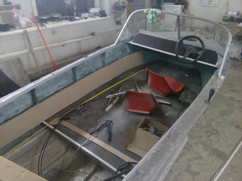

Уголки по скуле и поперечный редан уже вырезаны.подготовлены.приклепаю после покрытия кислотным грунтом.Собираюсь вешать Эвинруд 35.Всех с наступающим Н.Г!!!!!!! :D :D :D

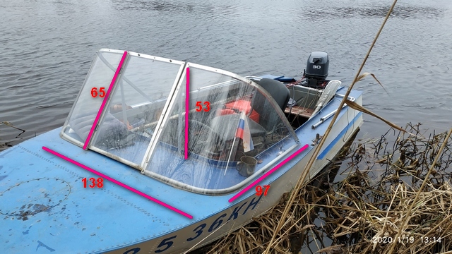

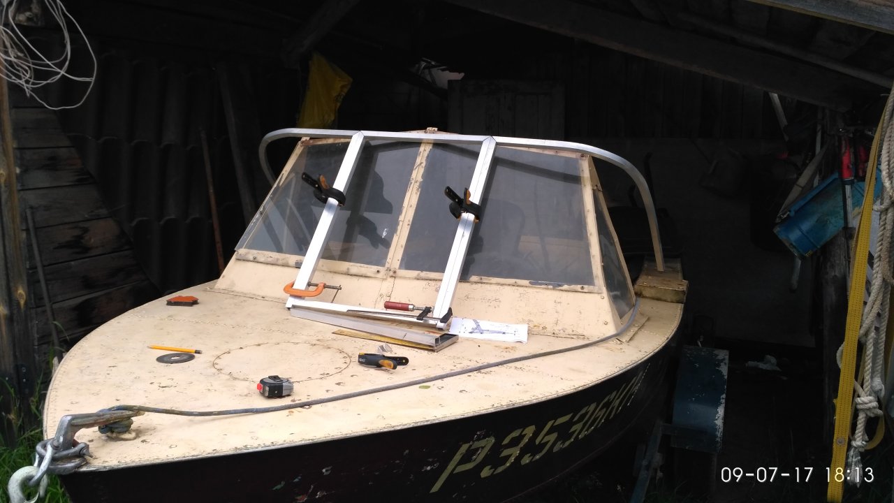

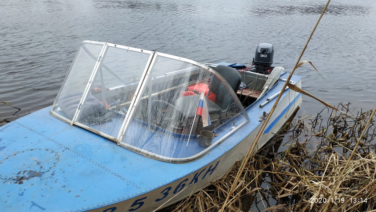

Где то уже показывал, но раз тут стекло на МКМ выложу свое изделие , углы 90 гр соединены на сваренные черные трубки на заклепки монолитный поликарбонат 2мм
