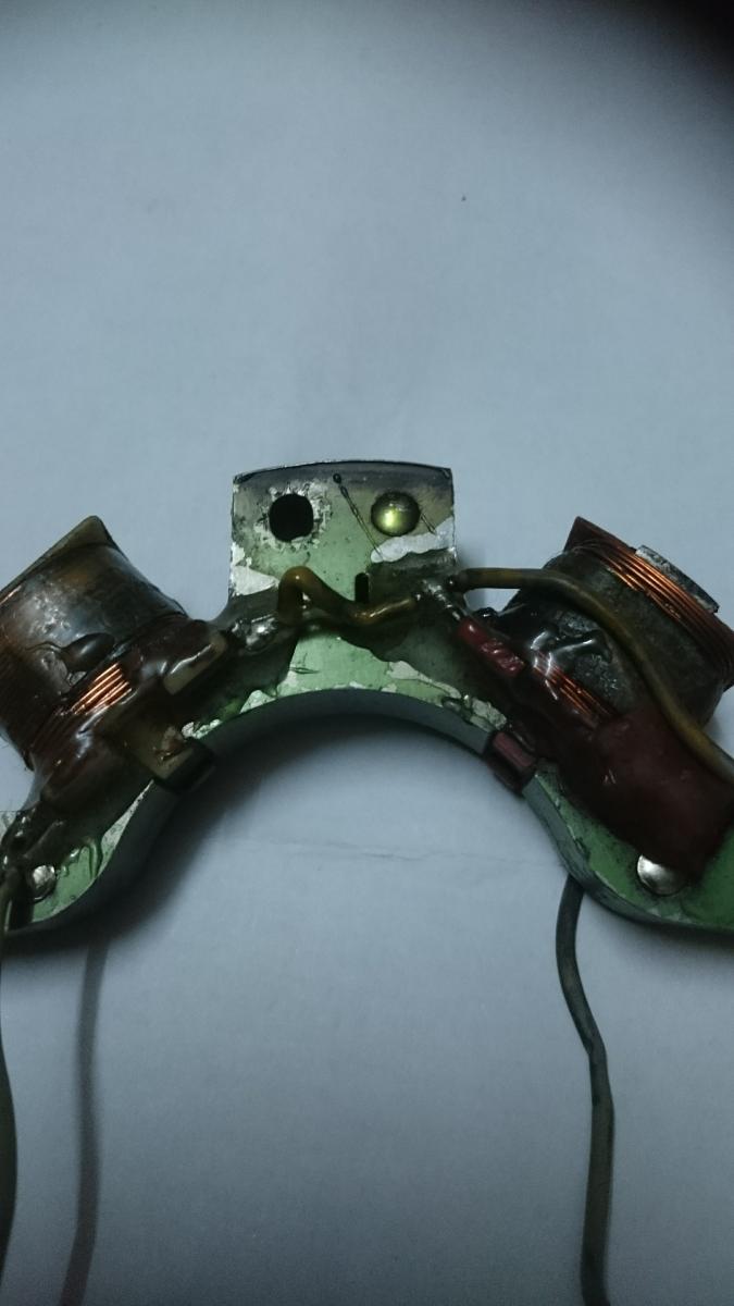

Всем здравствуйте, вопрос специалистам по электрике - какое сопротивление должно быть на генераторной (световой) катушке Джонсона 25 - 30 и подобных? То есть нужно установить, замкнутая - горелая катушка или нет.

конечно я не спец по электрике, но вроде так не определите, там провод большого сечения (толстый и соответственно короткий :) ), сопротивление будет близко к 0. Можно только на рабочем двигателе, выдает или не выдает.

Так вот и хотелось бы прежде чем ставить на мотор проверить, я её купил с одной подгорелой катушкой, мне её перемотали , и вот хочу проверить прежде чем с мотором упражняться.

ну я бы намотал заново. ничего хитрого зато надёжно.

Ну это если умеешь и знаешь все тонкости......

Нет никаких тонкостей, она же не расплавилась. отпаиваешь конец и разматываешь её, считая витки. находишь старый трансформатор или в приёмке лома провод такого же сечения и наматываешь то же количество витков, спаиваешь и в путь. ну, или можешь отдать в любую мастерскую, где электромоторы перематывают. за такую катушку копейки возьмут.

Попробую в таком виде поставить, хотя до весны время есть.....можно и перемотать, а можно не морочить себе голову и вообще не ставить,оно мне не особо то и надо.

Мотать лучше промазывая слои от души каким-нить "Моментоподобным" клеем, который после застывания остаётся эластичным.

На сколько я понимаю, т надо что-то температуро стойкое,да наверное какие-то специальные лаки для этого существуют.

Ну если искать спецсредства, то будет дорого и долго. Вполне и ширпотреб-клеи справляются.

Да ну,искать, хоть в магазинах электронных запчастей, хоть на рынке. А по цене....... для себя можно потратить деньги, я только думаю, а надо ли мне это? ! Я имею ввиду генератор ставить.

Специальный пропиточный лак МЛ95.Но он долго и нудно сохнет.
БФ-2 Вполне пойдет.Промазывать послойно. Подсушить можно в духовке,пока жена на работе. Лак спиртовой,вонь терпимая.

Благодарю за совет!

Заодно проверить - почему посинел сердечник? Есть люфт КВ. От этого катушки грелись и есть большая вероятность, что лак на проводе подгорел. Перематывать однозначно нужно. Заливать обмотку хоть концелярским клеем.

Может и был люфт,я купил её с разобранного мотора.
