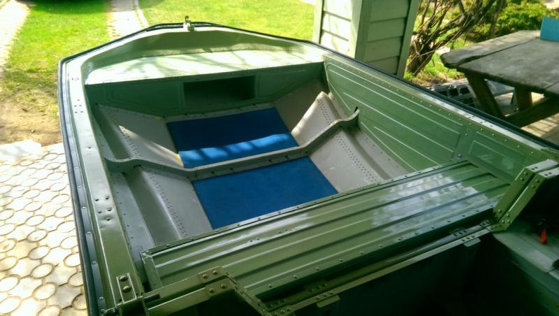

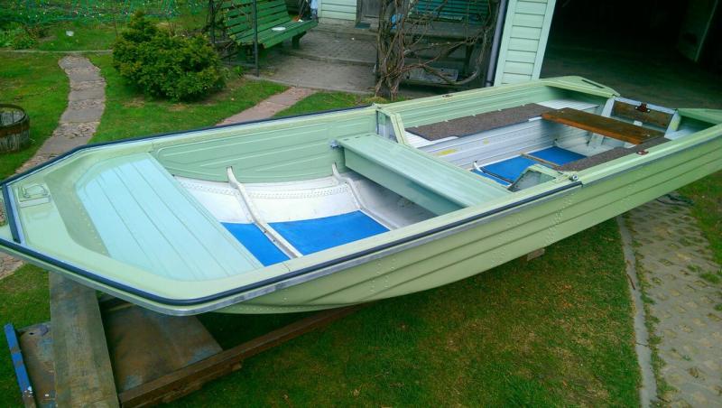

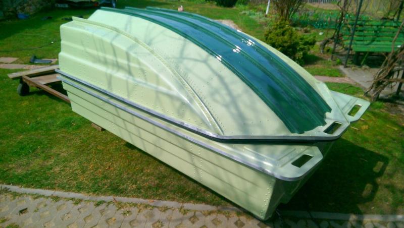

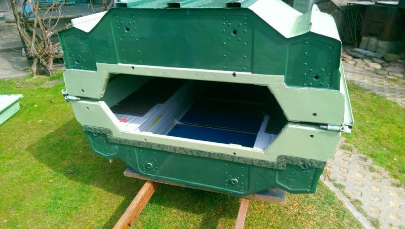

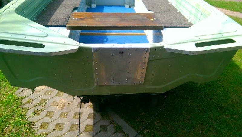

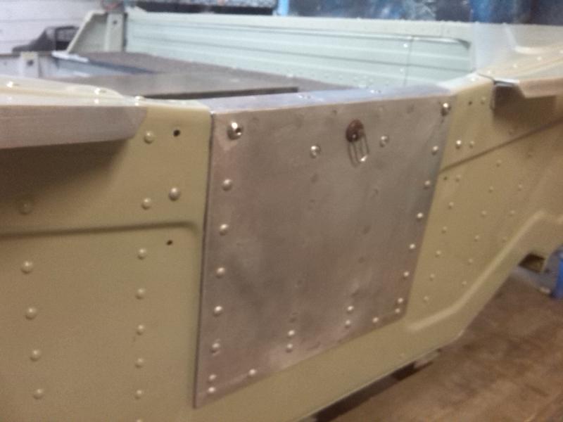

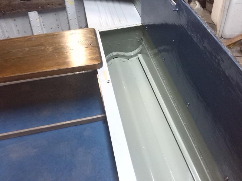

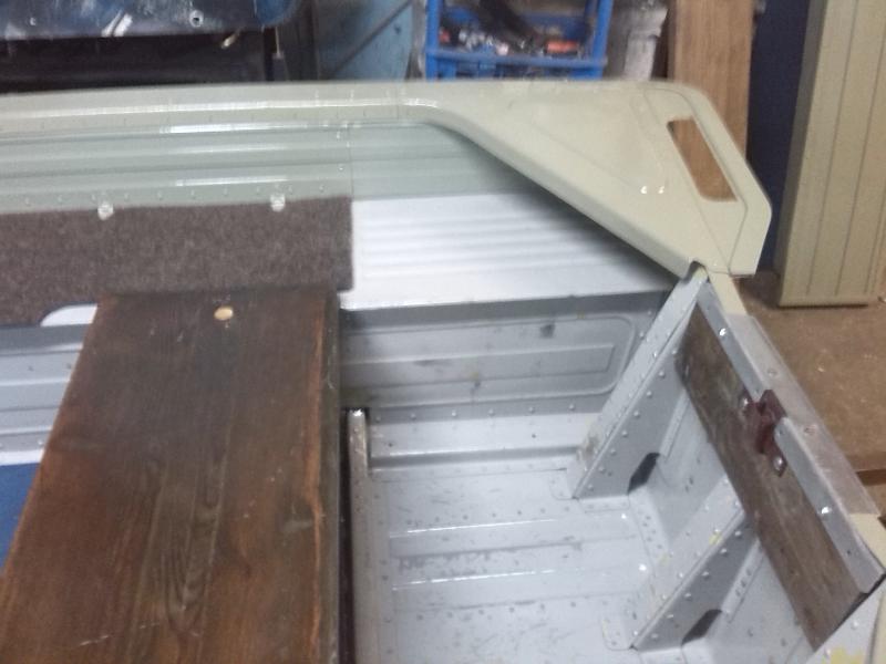

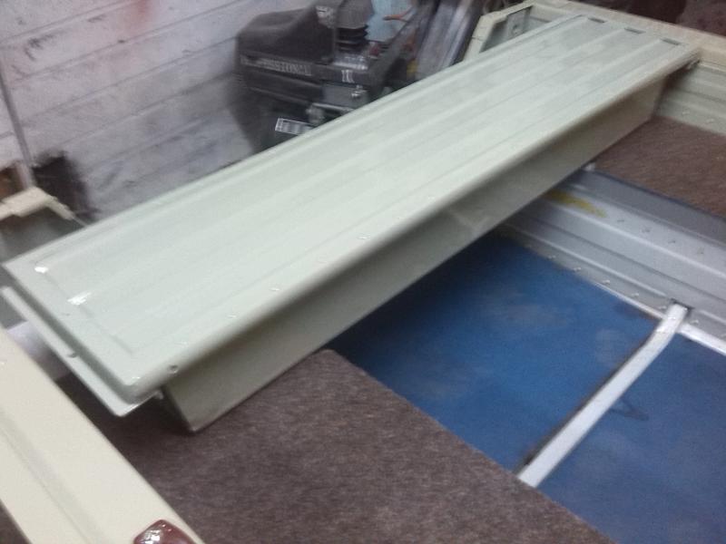

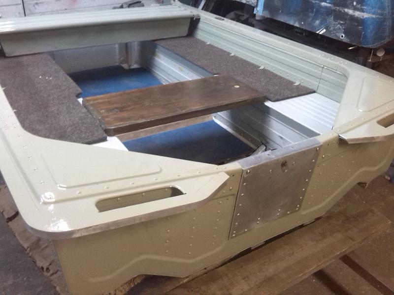

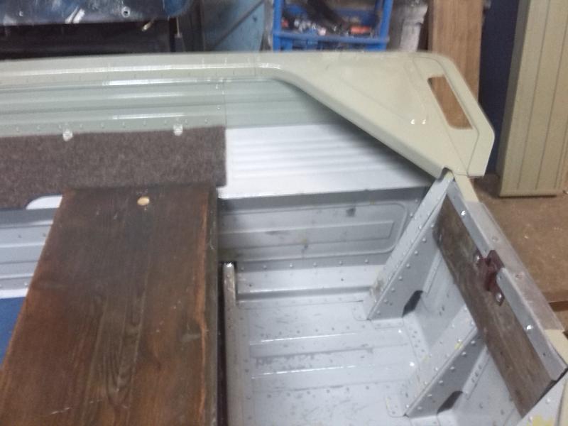

Покраска полностью завершена.
Вместо доски вклепал алюминивую пластину 3 мм. Конечно через герметик. Потихоньку собираю. На одном из фото сиденье от автобота идеально подошло в носовую часть.
Немного про автобот...... У меня было их 2. Так вот один из них был совершенно другой. Чем в основном идут на фото. Носовая часть была выполнена под конусом. И этот автобот невозможно было собрать из 2-х частей. Но сиденье имели другой крепеж. Они устанавливались на ребро жесткости. По этому они были длиннее на 10 см чем последующие. Это сиденье от этого автобота. Стало идеально с маленько доработкой. В плюсах дополнительный блок плавучести.
Осталось собрать и нанести комуфляж. Так что продолжение следует....

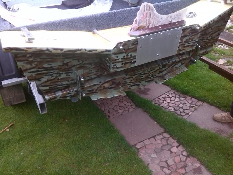

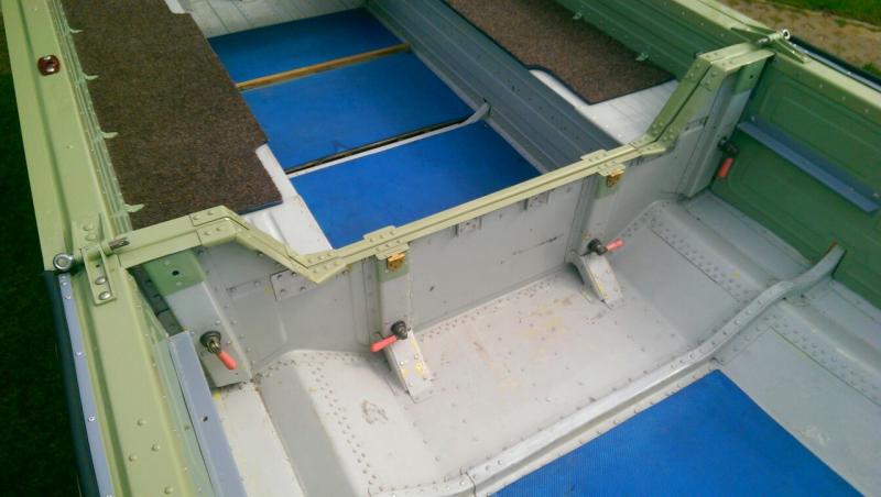

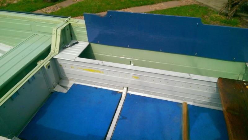

Сборку полностью закончил и выкладываю более реальные фото...
Но на подходе комуфляж. На данный момент занимаюсь смешиванием красок. Комуфляж для форума будет необычным. Как и сама лодка....

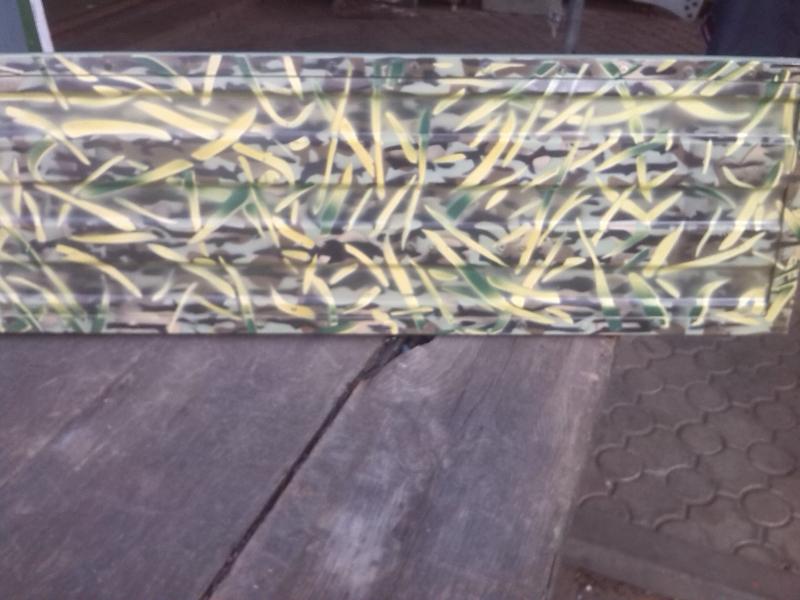

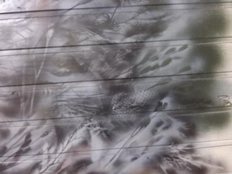

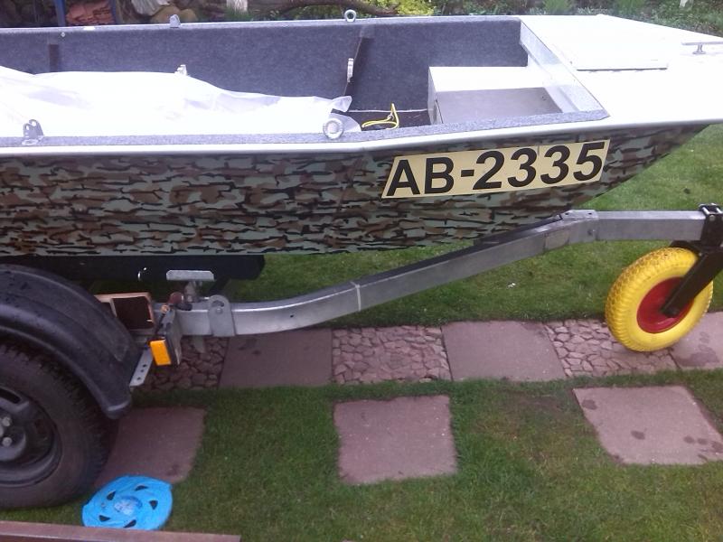

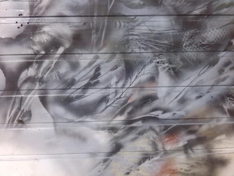

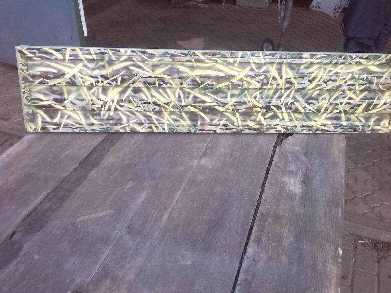

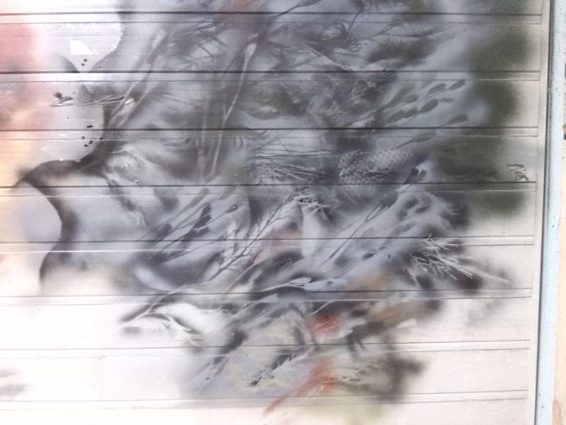

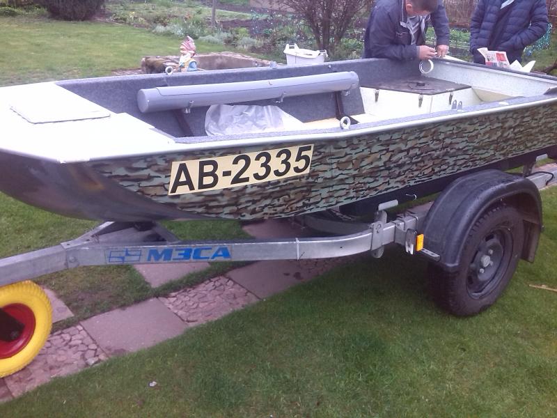

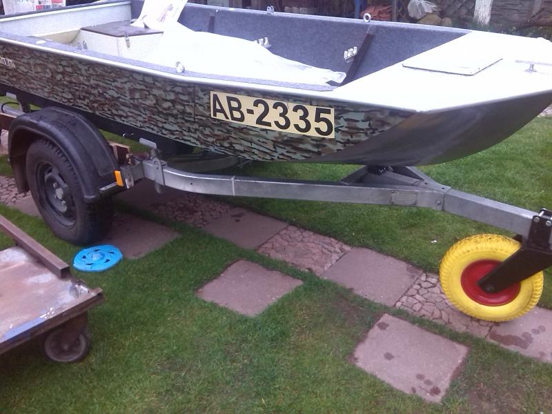

Немного поэксперементировал в комуфляжем. Но ошибся в выборе маштаба и чуть-чуть в цветах. Придется делать небольшую корректировку. Невозможно красить лодку когда на улице +5. Жду тепла.........

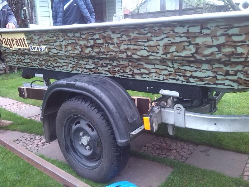

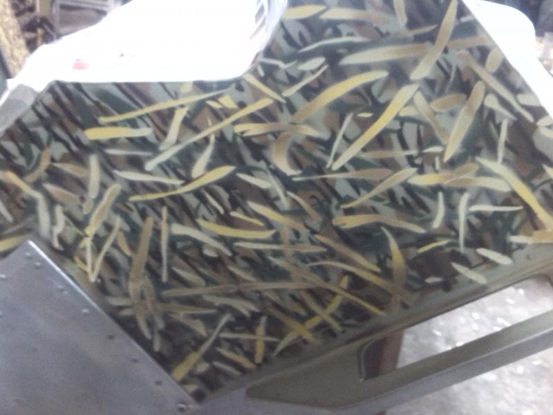

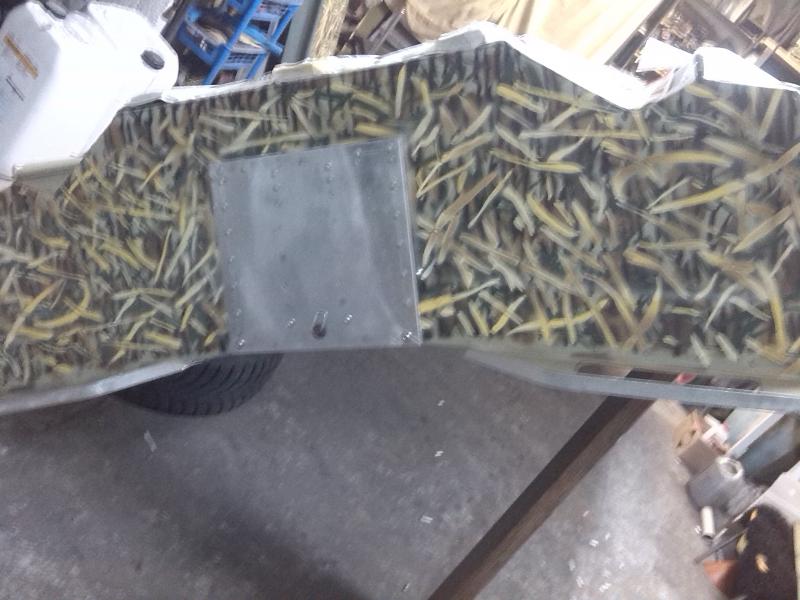

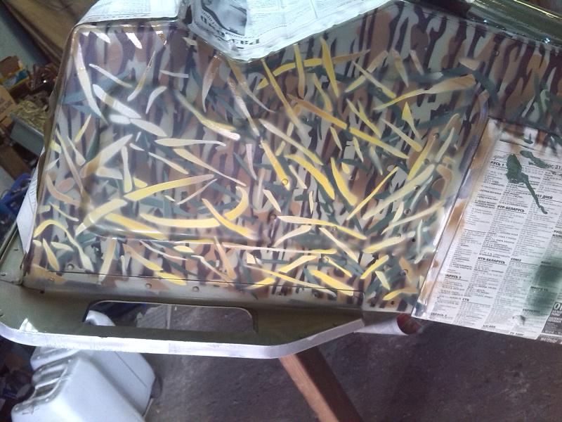

Экспиременты закончились. Пошел процесс. Работа конечно трудоемкая. Из-за ребер жесткости на бортах легче покрасить лодку целиком, чем творить такое..... Извиняюсь за качество фото. В реальности смотрится веселее.
Но мне нравится.

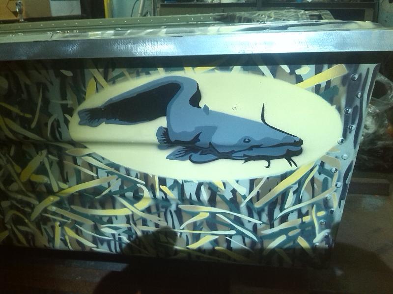

Я писал об экспериментах. Вчера погода позволила закончить еще один комуфляж. Он намного проще но вид получается тоже необычный для автобота.

Вот и обещаное кино (телефон все равно гребаный).
Но как есть. Работу по данной лодке считаю завершенной. Можно эксперементировать с цветами и с форматом.
Удачи всем на воде!!!!!!!!!!

Спасибо форумчанам за оценку труда. Данная покраска очень интересная зараза. С ней можно эксперементировать и стать профи в данном вопросе. Видео не сильно отразило эту разницу.(экспериментировал с цветами ) В воотчую это видно.
Но остался маленький штрих который сделаю завтра. Это как роспись в данной работе....
