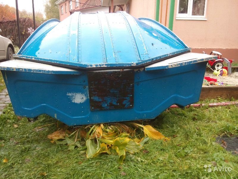

Но встал вопрос необходимости небольшой лодки. После ковыряния авито на просторах России обратил внмание на эту лодку.
В гугле и в форумах информации ноль (есть небольшая статья в КИА). Которая мало что обьесняет. Пляшет все.
!)Размер лодки.
2)Вес лодки.
3)Допустимая мощность мотора.
Видно Воронежцы доробатывали и доробатывали эту лодку.

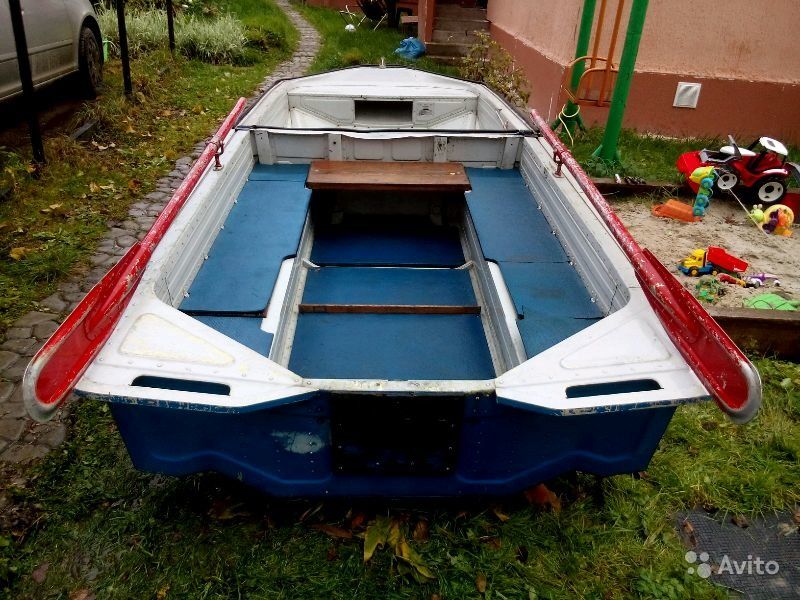

Первые впечетления авиаторы заклепок не жалели. По сравнению с автоботом это корабль.Очень интересно сделаны тримарановские обводы. И везде клепки клепки клепки. Лодка мне досталась в не лучшем состоянии. Нашел себе на зиму работу.

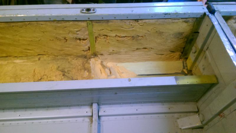

Теперь о том что не понравилось.
Да, блоки плавучести в бортах, но это обычная пена. Из-за нее может меняться вес лодки, очень хлипкие завесы на складывание лодки (были выдраны предыдущим хозяином). Очень много применили черняги, видно на фото, нужно менять на нержавейку. И, конечно, блоки плавучести.
Мне казалось, высота борта на 10 см больше чем у автобота, ширина на 10 см больше, ну и чуть-чуть длиннее. Лодка Кейс - это уже не маленькая лодка, по сравнению с Автоботом.

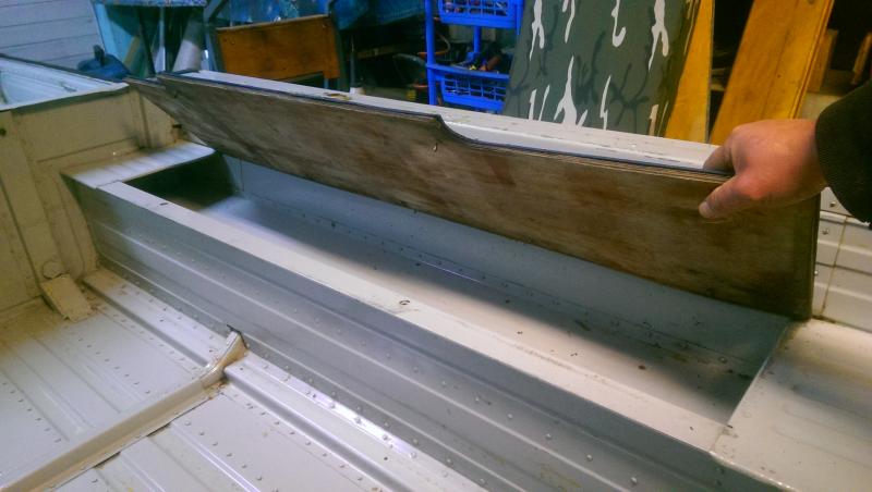

Возникают вопросы к форумчанам. По мариходным показателям данной лодки.
Год выпуска 2000.Номер 70 с хвостиком (интерестно сколько их было выпущено вообще). В планах замена блоков плавучести и максимальное уменьшение веса лодки. Переделка перегородки на уровень сидений. Сделать соединение секций как в автоботе через прокладку. Еще возникает вопрос везде написано что материал корпуса АМГ. Почему его клепали а не варили.

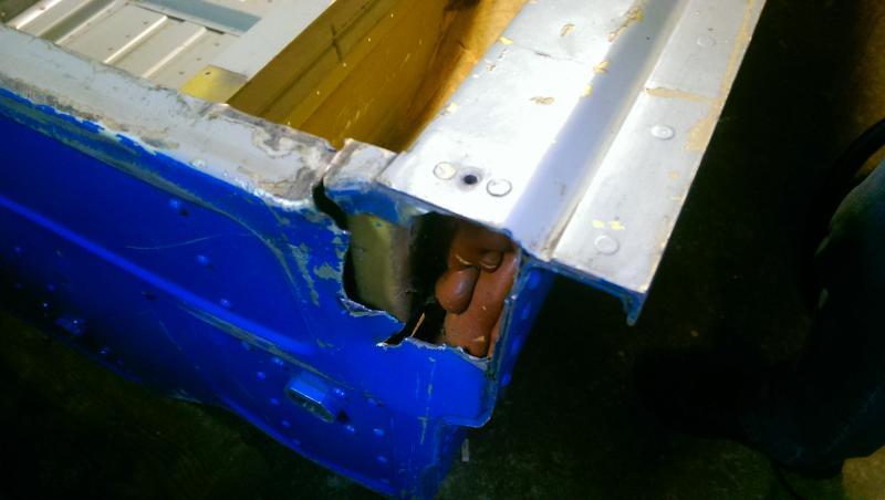

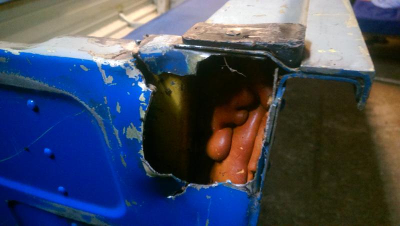

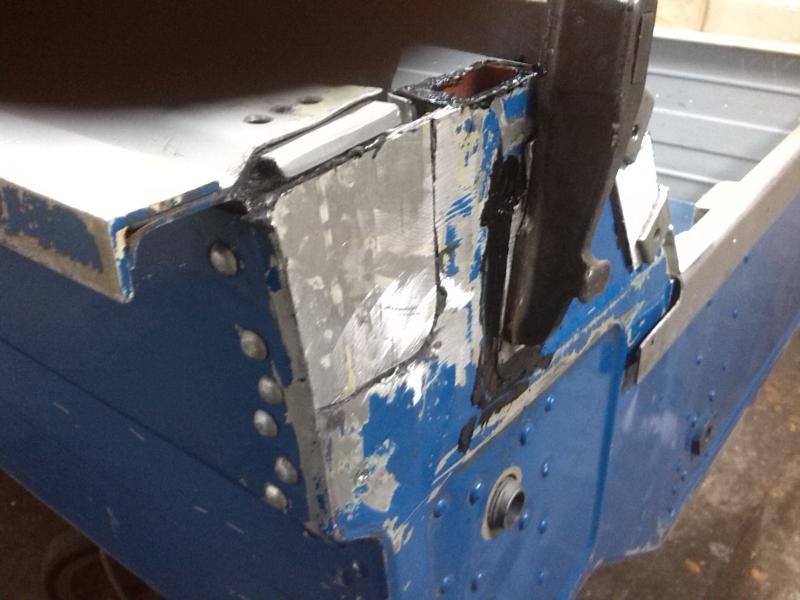

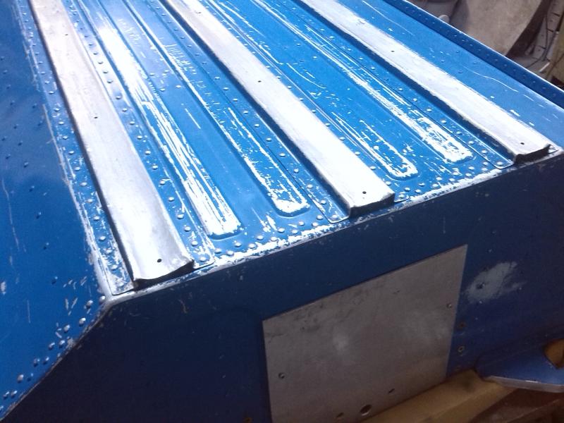

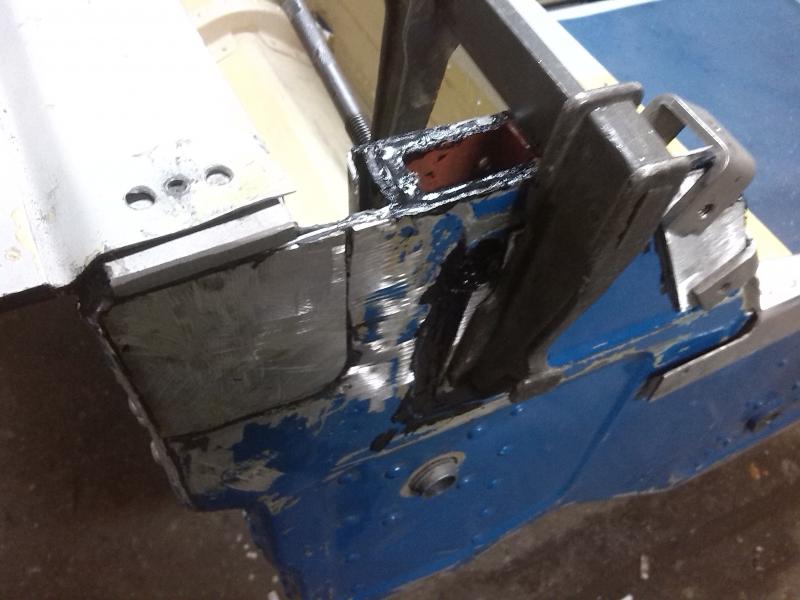

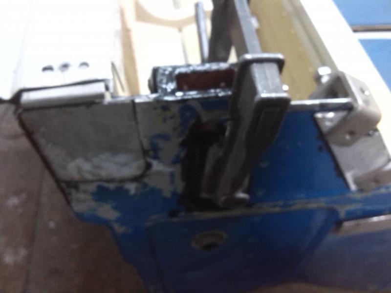

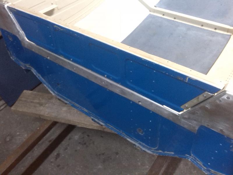

Амг и дюраль ведь сильно отличаются в свойствах, амг гораздо мягче. Сомнения возникают варить или клепать ( повреждения на последнем фото)?
9 560
4 780
Место повреждения не несёт каких либо больших силовых нагрузок.Я бы заклепал красиво и забыл.
Да Володя именно так я и собираюсь сделать. Сделаю латку с загибом на борт и высверливанием боковых заклепок. А латку на потайные авиационные заклепки. И завес поставлю на место.
Произвел сегодня взешивание.
Носовая часть весит 43 кг. Заднюю часть не смог взвесить из-за нехватки весов. Реально задняя часть намного тяжелее.
Но до сих пор сочится вода с блоков плавучести. Реально за 15 лет они напитали много влаги. На данный момент есть от чего плясать. Убрать пену в носовой части и произвести взвешивание. Постараюсь произвести тест драйв с ямахой 5 лошадей и ямахой 9.9. Но пока погода не шепчет. Целыми днями идут дожди.

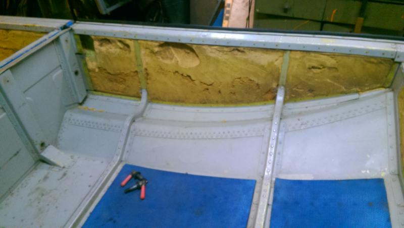

Саша ,правильно мыслишь! Пену всю долой! Обработай кислотником и замени на пеноплекс.Можно немного сэкономить.Купи не оранжевый ,а серый без замков.Качество тоже,но дешевле.
16 782
1 451
Добавлю ...
Вплотную к алюминию не прислоняй пенопласт . Сделай так , что бы вокруг блока плавучести был зазор , ну хотя бы сантиметр . Для того что бы продувалось всё это пространство , не будет тогда вода в пенопласт напитываться , не будет плесневеть и затхлости не будет . Например .... пенопласт положить не на самое дно , а на стрингеры , спрямить кильватость днища и т.д в круговую .
Я когда испытывал блоки плавучести , лодку полностью топил , но пока лодка доехала до дома 15 км , уже всё было сухо . ( специально лазил смотрел). Листы скреплял саморезами с крупной резьбой , по два - три шт на лист , ну чтоб листы не разъезжались и разобрать можно быстро .

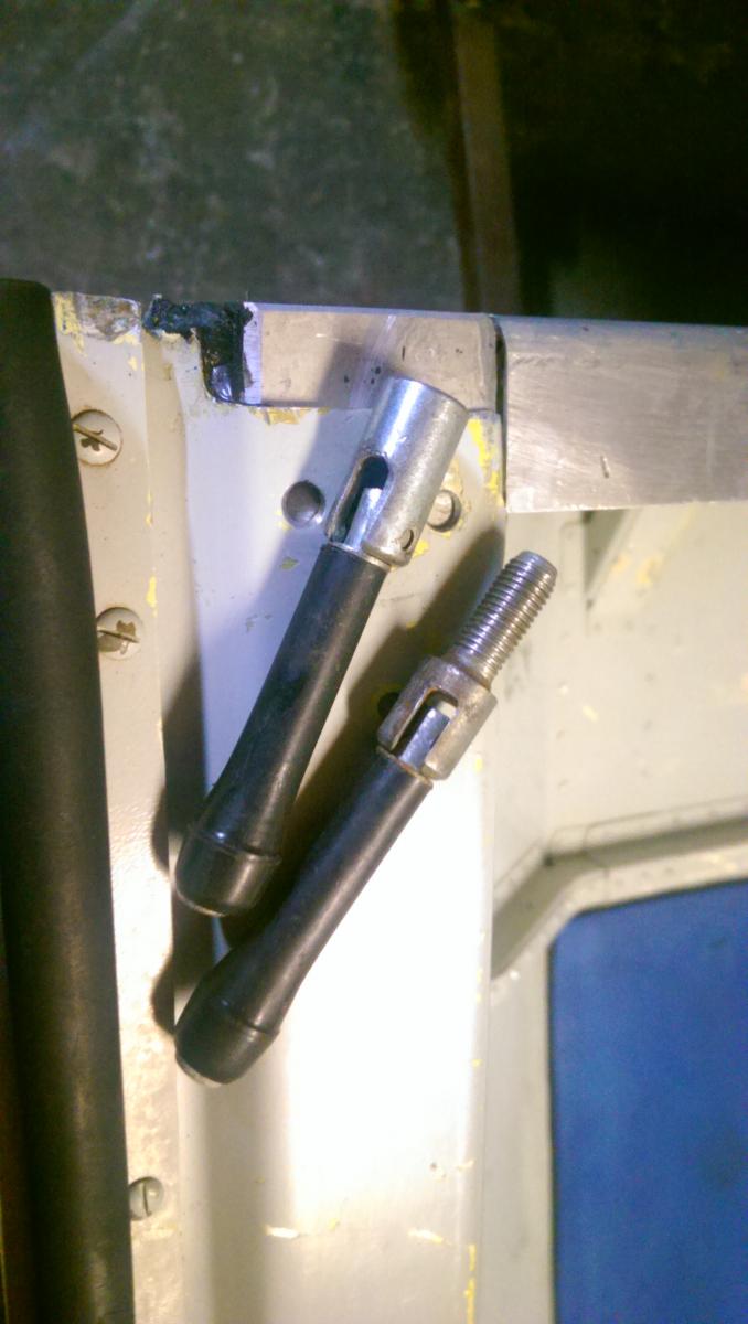

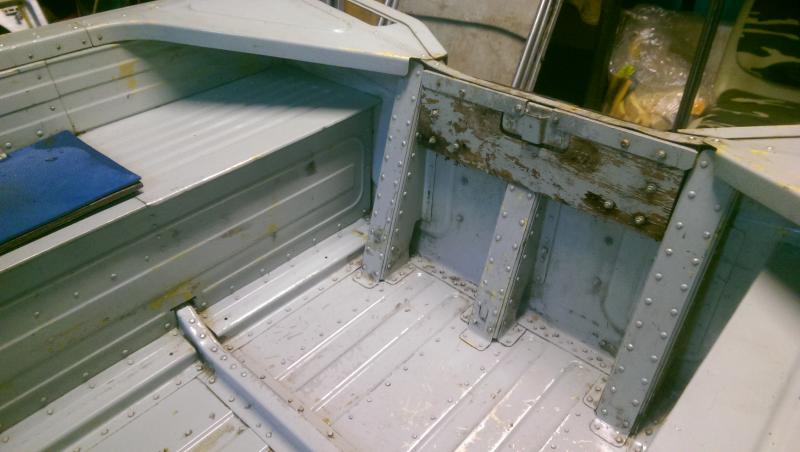

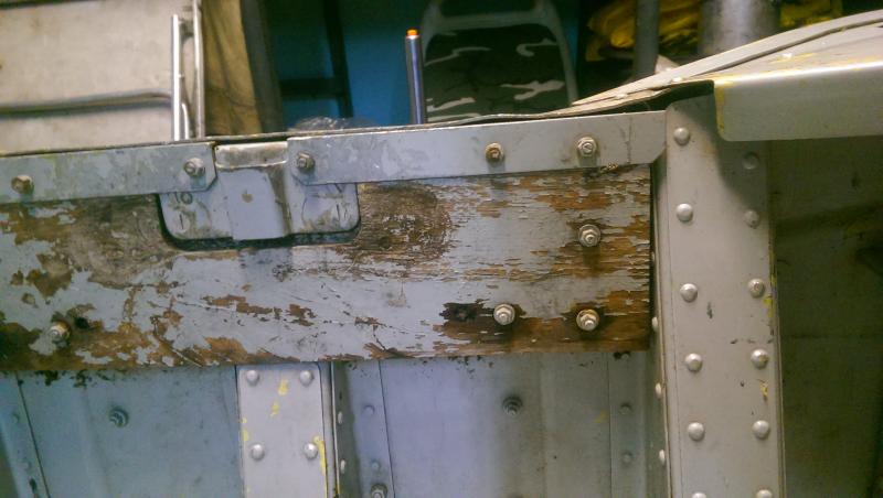

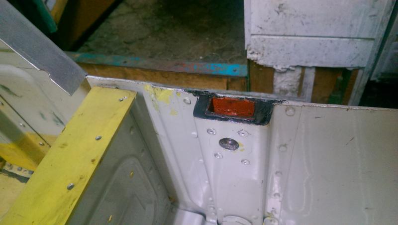

Володя, этот завес был вырван из-за того что на него большая нагрузка. Т.к. это верхнее крепление. Уверяю, что этот завес - слабое место данной лодки (как у Автобота транец, который постоянно рвет). Вырывает из-за вибрации на волнах. Гоняю мысль как это всё усилить...

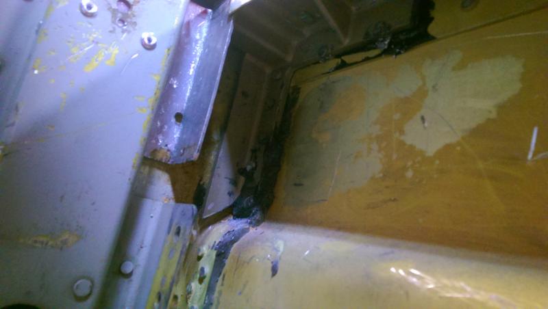

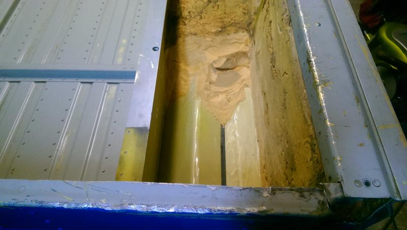

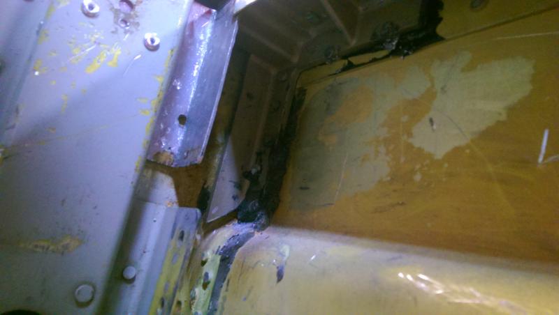

Теперь по поводу пены. Вскрыл борта носовой и кормовой части - не знаю как эта пена называется, но в верхней части она сухая. В нижней части, видно на фото, достал кусок. Вес вынятого - составил 1.200 грамм, для сравнения - вес пеноплекса в этом объеме составляет 300 грамм.
Какой бы структуры не была эта пена - влаги она на себя взяла. Выберу её из бардачков, а в бортах оставлю.

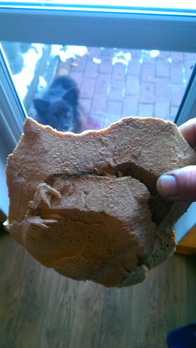

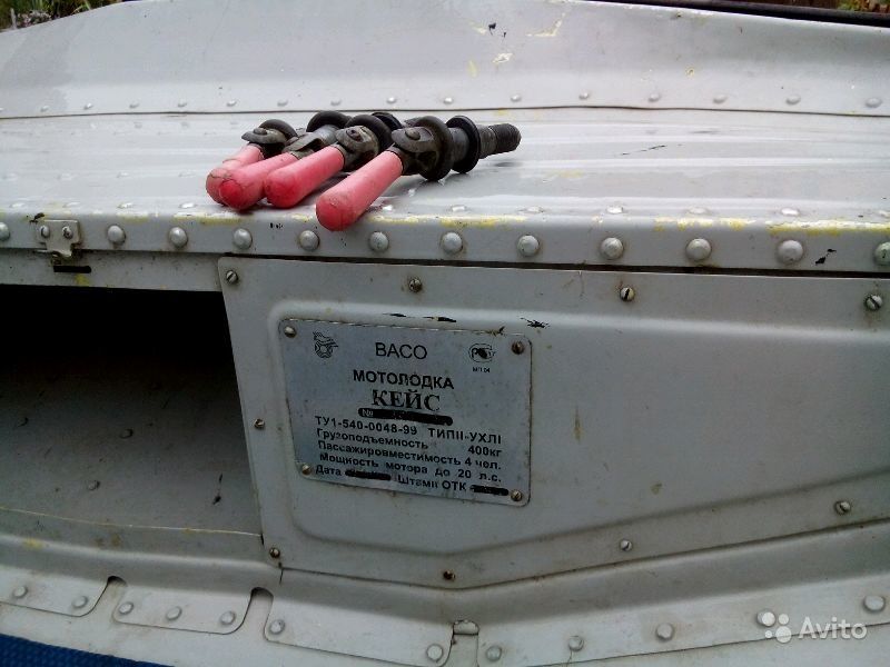

На просторах интернета есть такая инструкция на данную лодку. Прошу обратить внимание на вес.
Вынятый пенопласт с одной стороны весил 4,5 кг. С другой стороны он гораздо мокрее. Думаю что 10 кг с лодки уберу точно. На этот раз весов должно хватить. Реально корпус не будет весить более 100 кг. Транцевая доска дубовая. Сохранилась как новая. Необходимо ее только облагородить. Наружную накладку поменяю на влагостойкую фанеру.

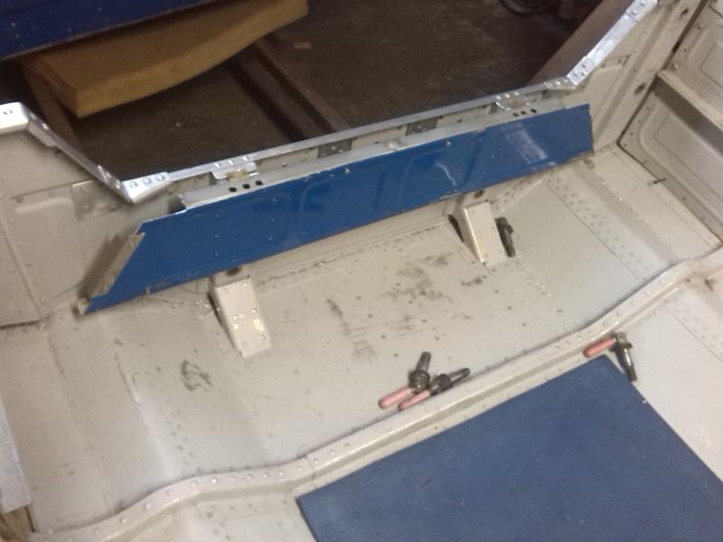

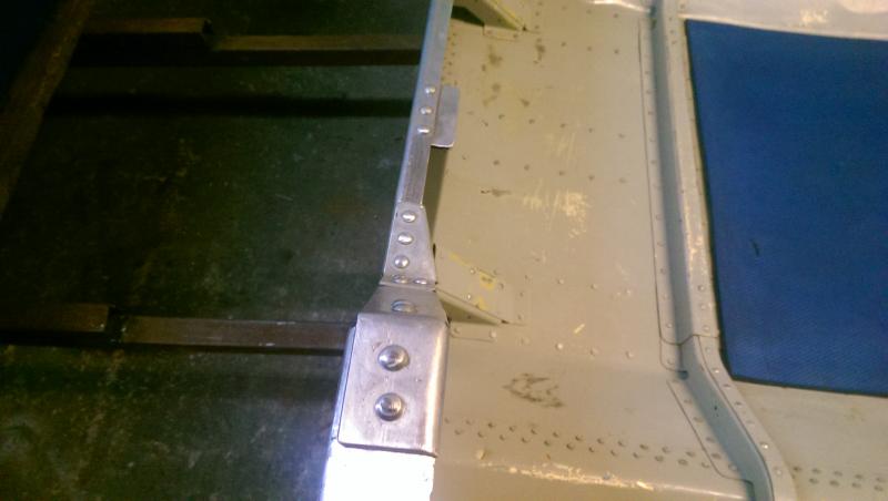

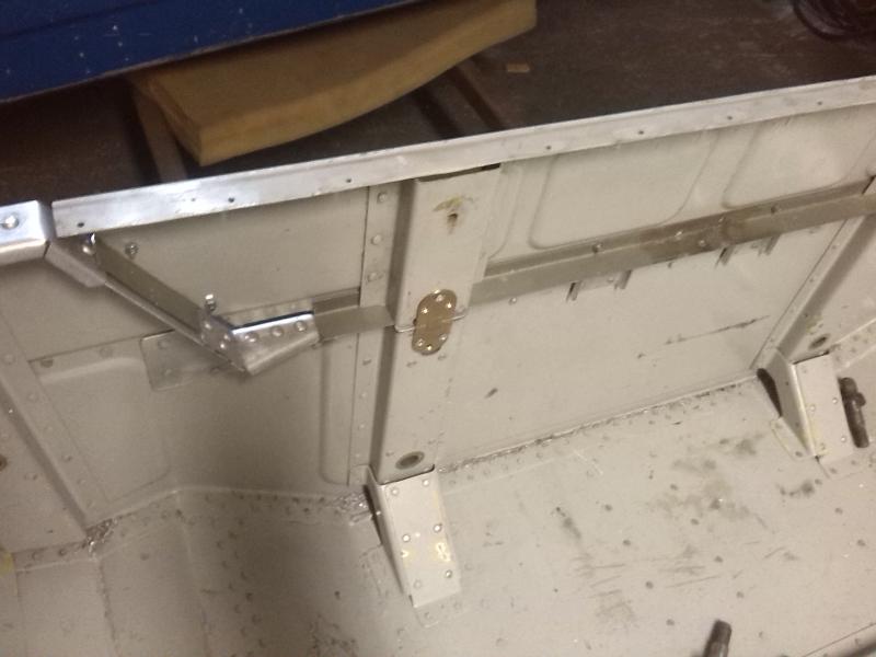

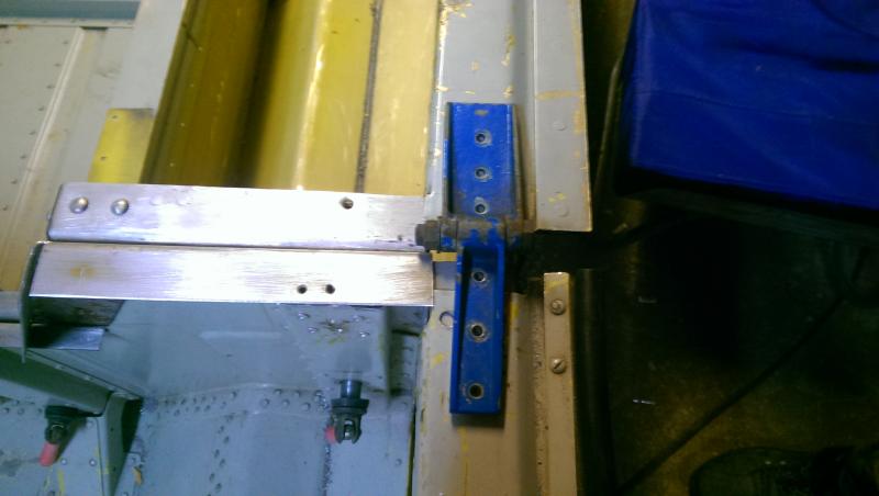

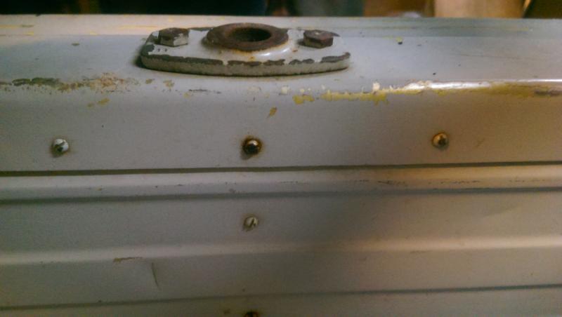

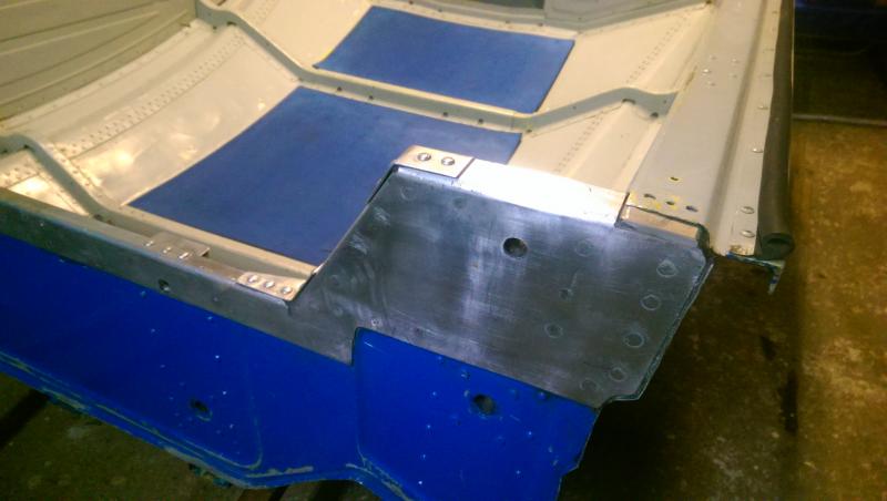

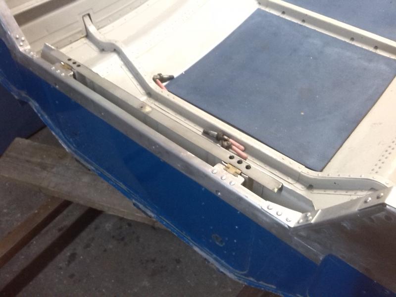

Продолжу немного тему. Как уже писал, место установки завеса, всегда слабое место. Чтобы не терять опцию складывания лодки, он будет установлен как на фото. Усиление произвожу дюралью Д16 ( как в моей теме "Всё из депо". Детали практически готовы, остаётся клепать, клепать, клепать...
Для усиления жёсткости, буду ставить дополнительные болты, о них позже...

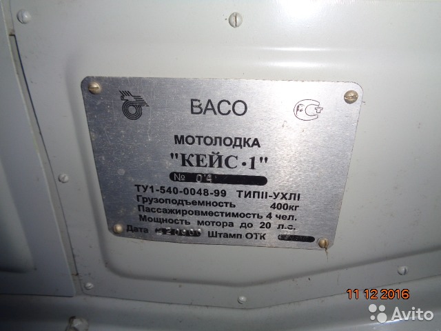

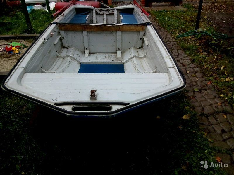

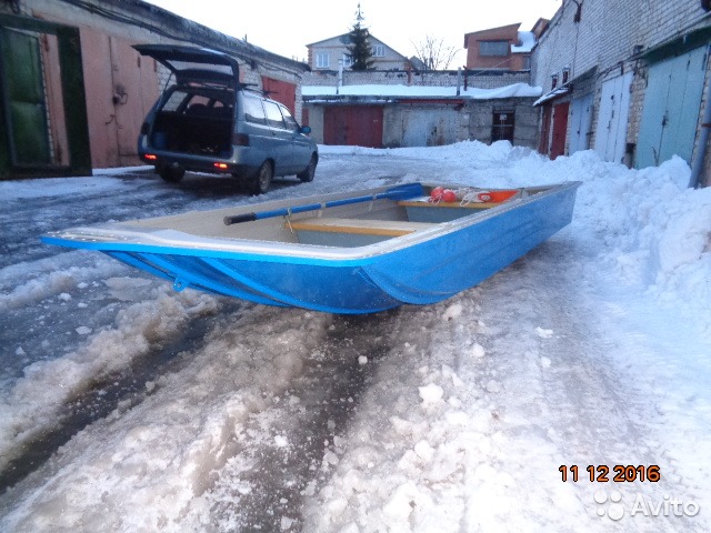

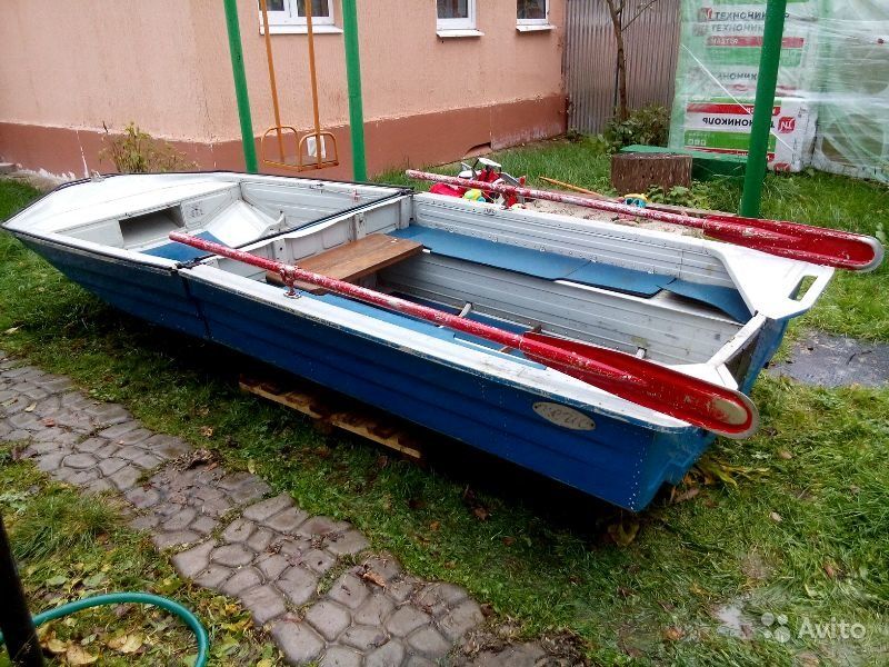

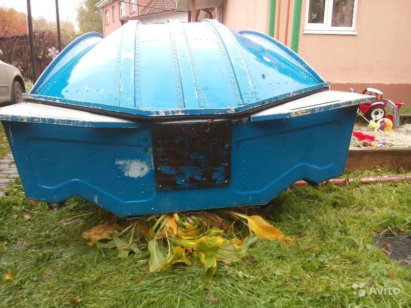

На авито появился такой кейс:
Различие:
1) Лодка не разборная.
2) В заднем отсеке перегородка позади сиденья.
3) Отсуствуют бардачки.
Интересная модификация. И на шильдике номер 04. Данная модель лодки я так понимаю стояла у истоков.

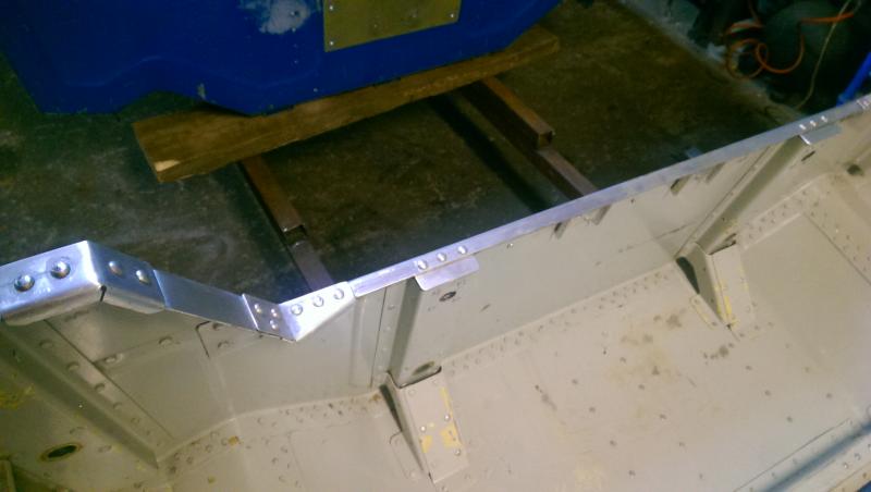

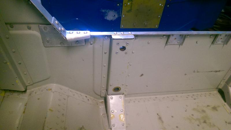

Появился фотограф, поэтому выкладываю фото. Носовая часть - готовность 100%,
Осталось повторить всё тоже самое на другой части. (данный процесс мне очень не нравится, когда ты делаешь работу, её нужно повторить). Себя и на этой мысли поймал, ещё делая Прогрес.

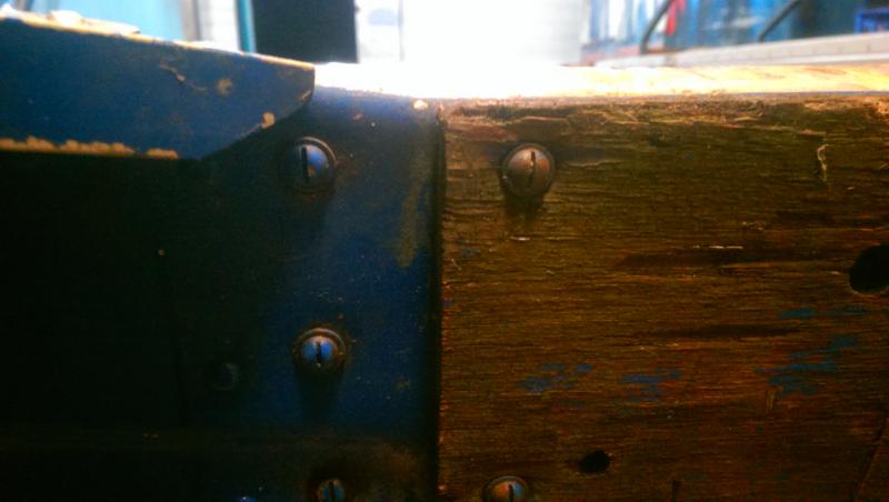

Добавлено ещё 4 болта крепления, и вклёпаны пятаки, если этого не хватит. Для дополнительного соединения, буду применять болты. Смех кому сказать - "болты от велосипеда Аист". Как говорится...
Продолжение следует!!!

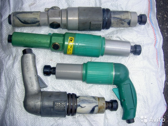

Хорошие молоточки но у меня в хозяйстве нет таких. По этому как говорится молоток и боёк в помощь.
Для клепания использую авиационные заклепки под потай(отпускаю конечно). Большой кусов времени занимает подготовка гнезда под эту заклепку чем само ее клепание.

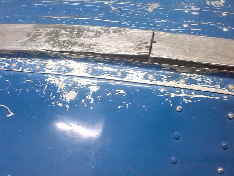

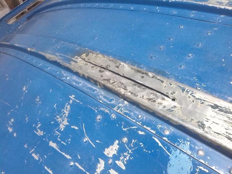

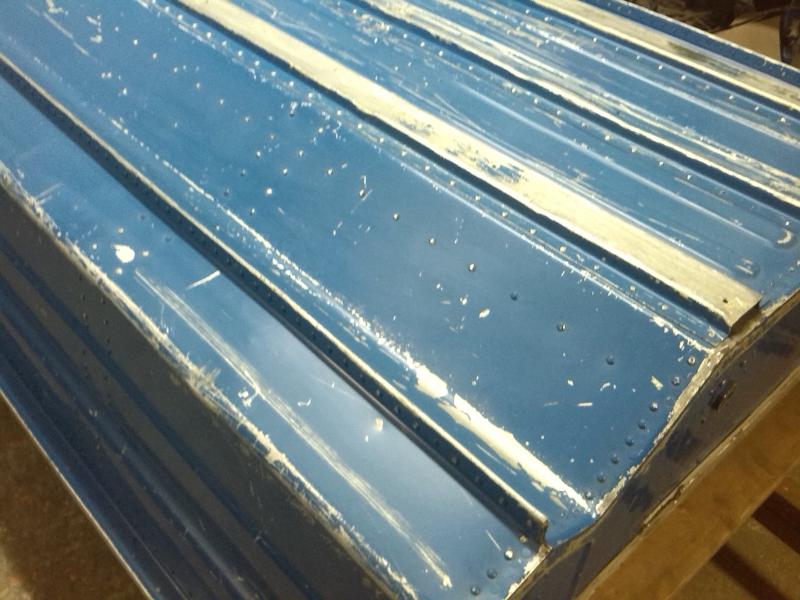

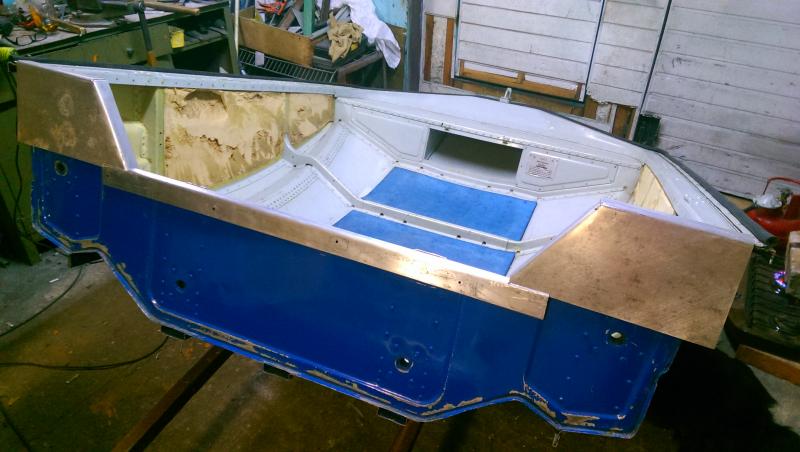

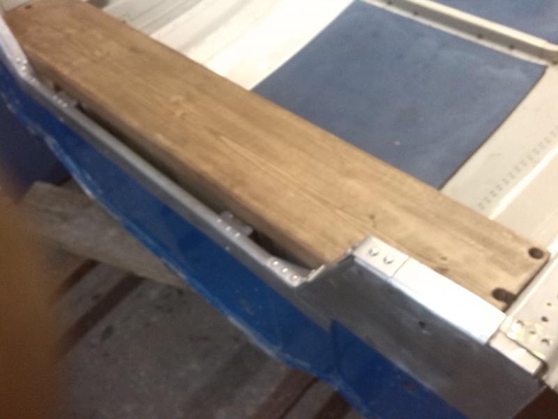

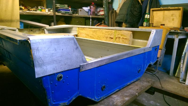

Так выглядит место порыва на данный момент. Для восстановления использовал вырезанный материал. Дюраливая накладка свяжет заклёпками и скроет весь этот огород. А по другому никак.

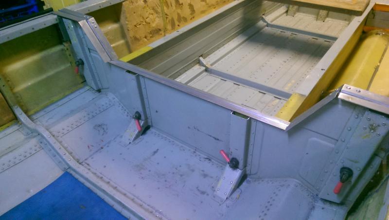

Закончил клепку задней части. При установке завеса и соединений жесткость 100%. Никакого люфта в соединении нет.
Но всегда есть но.
Пришлось сожалеть о том что сделал. Лучше бы я этого не делал.
Для восстановления использовал вырезанный материал но с оставшегося куска решил восстановить перегородку. Была бы вторая часть было бы еще лучше. Единственное что хорошо вышел на уровень сиденья для него перегородка будет-дополнительная опора.

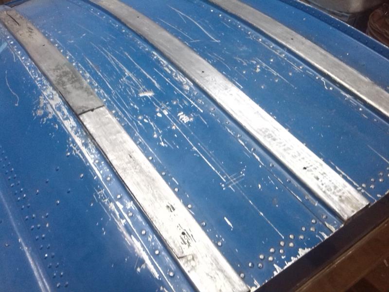

Я уже писал что лодка подверглась бурной эксплуатации. Правда не знаю где...
Когда люди делают выбор между ПВХ лодкой и жестким корпусом. Возникает вопрос что бы было если ПВХАШКУ так тягать. Создается впечатление что эту лодку тягали по асфальту. Один продольный редан протерт насквозь. Потихоньку стараюсь вернуть днищу первоночальный вид.

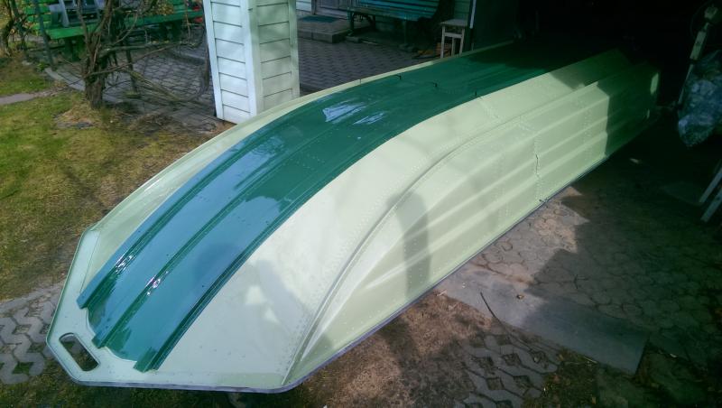

Suzuki 25

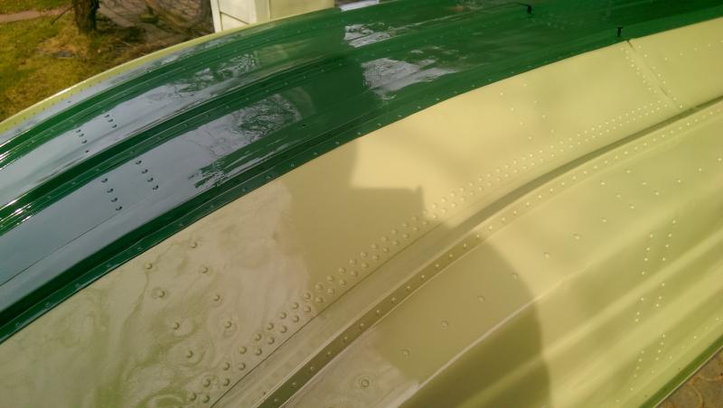

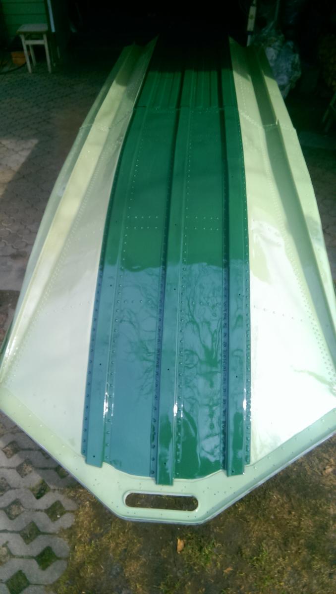

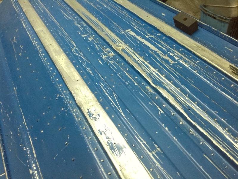

Дно отреставрировано, на сколько это возможно. Лодка покрашена в такие веселенькие цвета, реактивный грунт, эпоксидный грунт и краска Мипа.
Теперь гоняю мысли, какой камуфляж нанести. Трафаретный или с помощью камыша.
