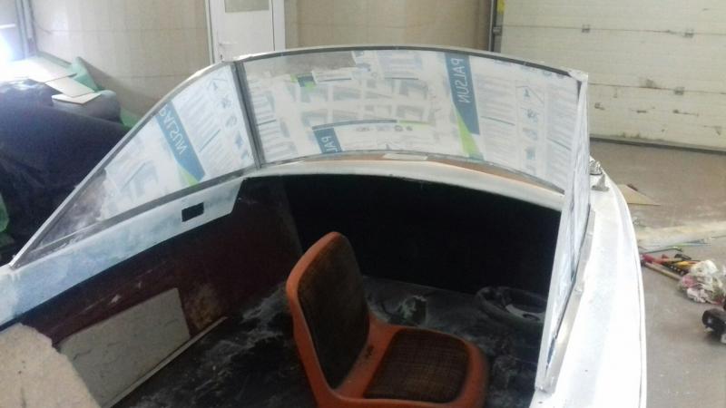

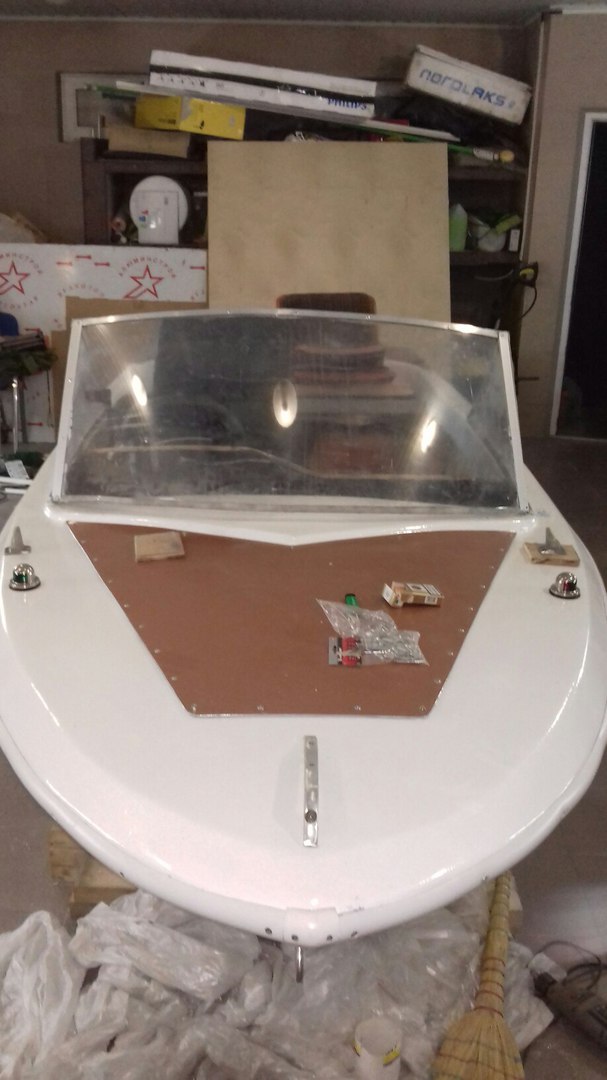

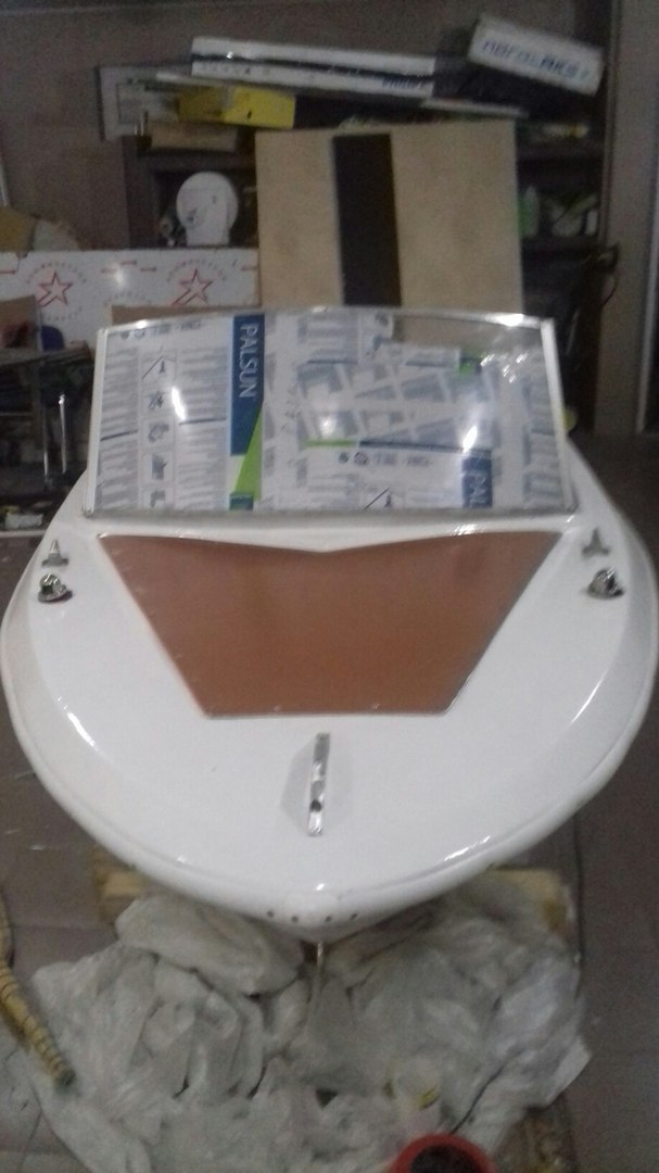

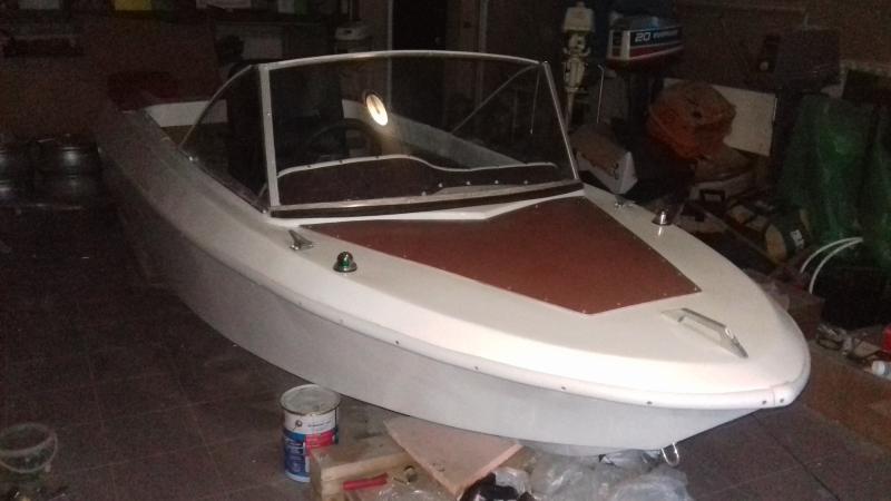

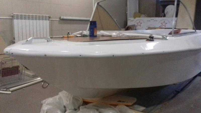

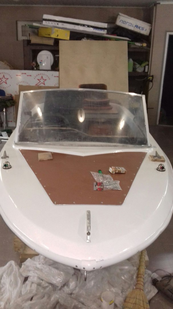

переделал привальник
Evgeniy
02.01.2011
506
Вологодская обл. г.Сокол
Надувнуха продана, Днепр продан, Ладога 1 продана, Флагман 380К продан, Кайман-400
Honda BF50A, Вихрь-30, Ветерок-8М, Салют-Э
Re: Принимайте новенького прикупил Ладогу
Что за материал привальника? Труба ПВХ? Или пропилен?
garik64
14.11.2013
1 466
626
МОСКВА
Да труба для отопления с металлом внутри ,купил в леруа :D дешево и сердито .главное распустить ровно .что у меня не очень получилось :pardon: :pardon:

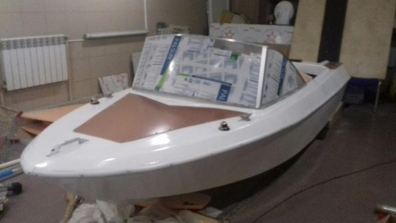

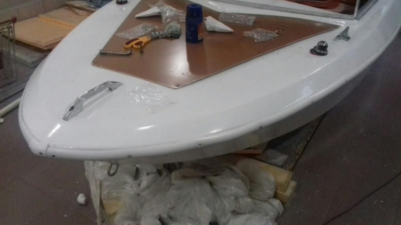

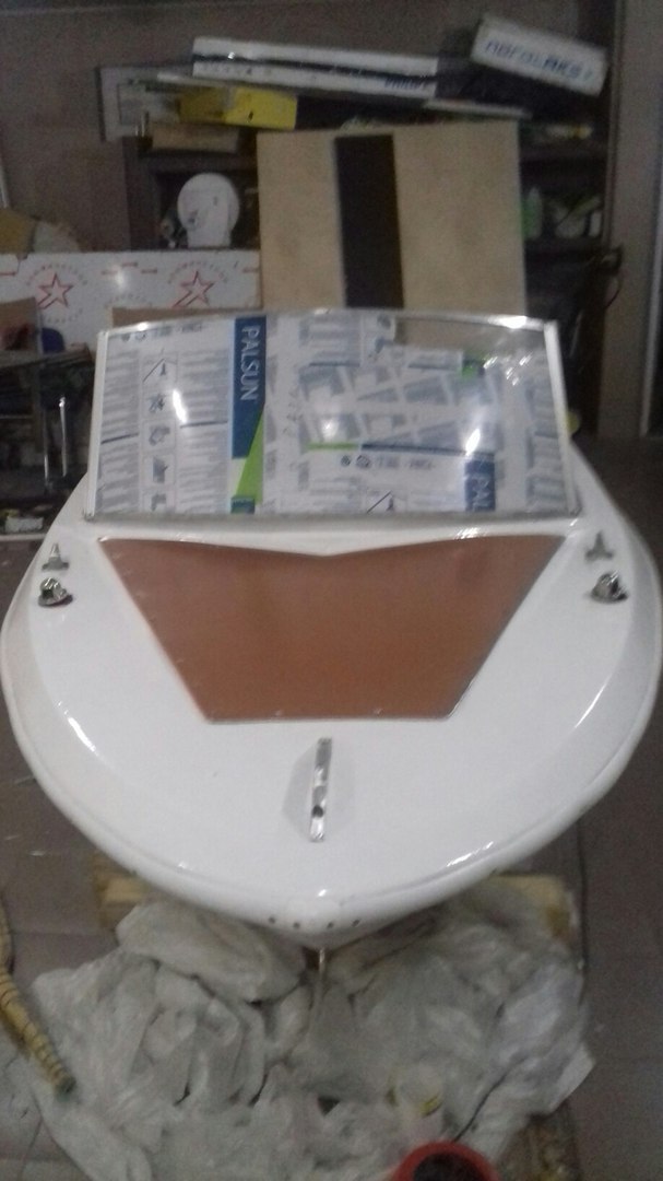

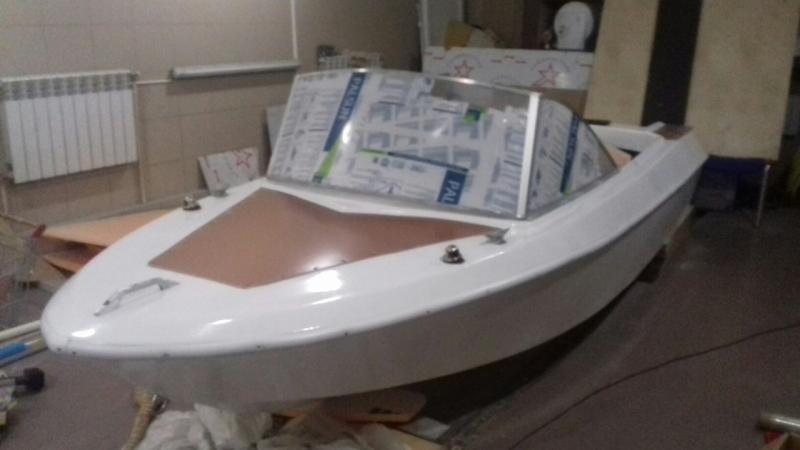

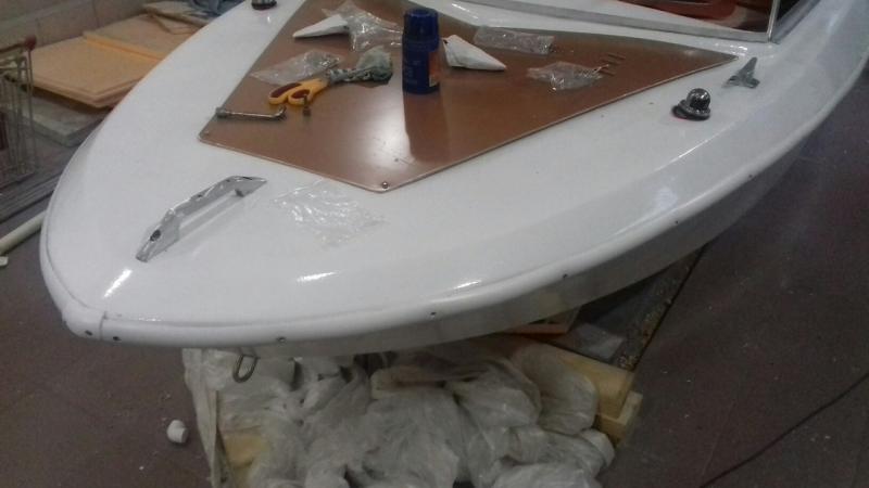

Игорь, а фанерка на носовой палубе для чего? Как то она инородно смотрится, а вообще класс! Глянь личку.
garik64
14.11.2013
1 466
626
МОСКВА
это не фанерка :D а дюбонд,пластик а с низу и сверху тонкий алюминий :good:
PavAl 64
31.05.2012
245
Пушкино М.о.
Спортивная мото-лодка Дельта, была. Phoenix 510 BR
Меркури 50ЕLPTO,был. Mercury 100 ME F 100 ELPT EFI, раздушен до 115.
Ну так а на хуа? Может и мне надо. :D
garik64
14.11.2013
1 466
626
МОСКВА
Что то типа усиления :pardon:

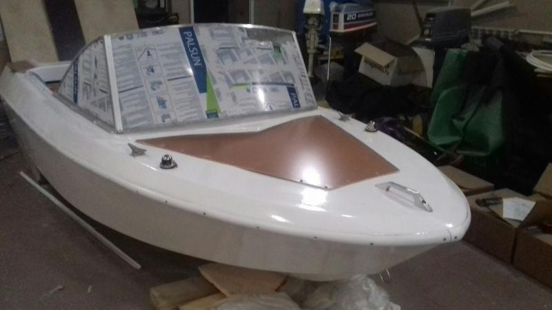

МОСКВА

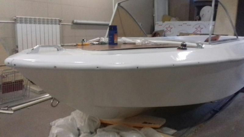

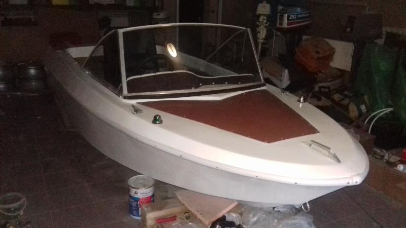

Еще не полностью доделал но как то так
Ну так надо было фанерой и бимсами усиливать изнутри, когда располовинена была. Семён Семёныч... :)
garik64
14.11.2013
1 466
626
МОСКВА
Полистай тему есть фото там рундучек изнутри а с верху мне так захотелось :)
909
Блин, а я б всё таки люк в палубу врЕзал.. по мне - удобнее :pardon:
Когда лебедку куплю тогда может быть

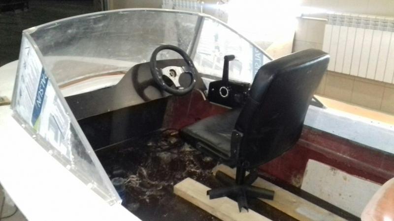

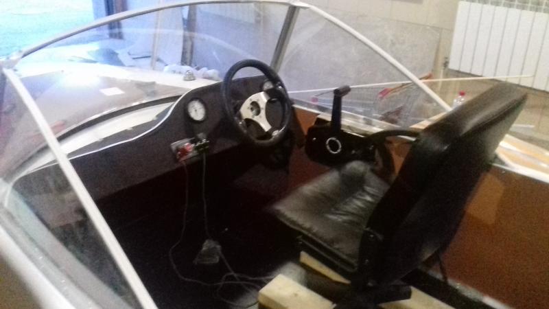

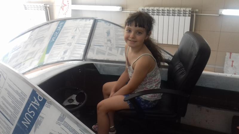

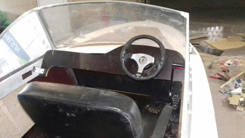

Продвигаюсь помаленьку, внучке уже не терпится :)
garik64
14.11.2013
1 466
626
МОСКВА

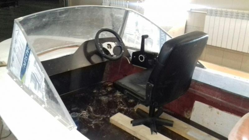

Малость продвинулся

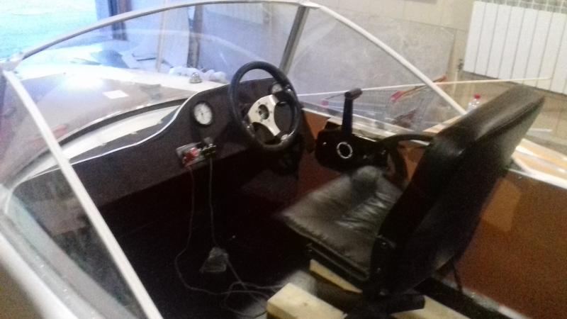

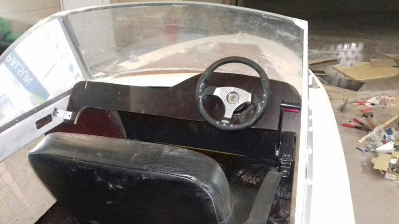

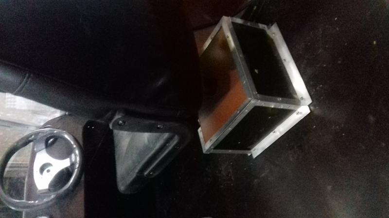

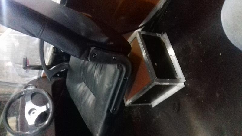

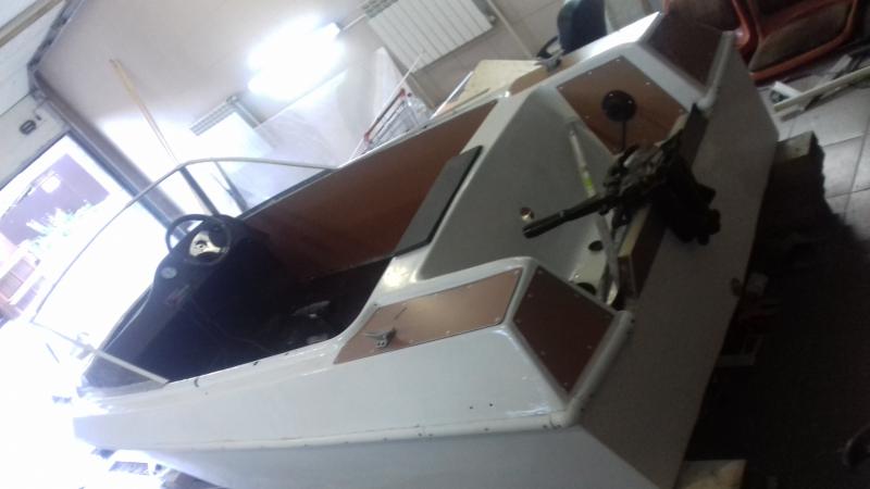

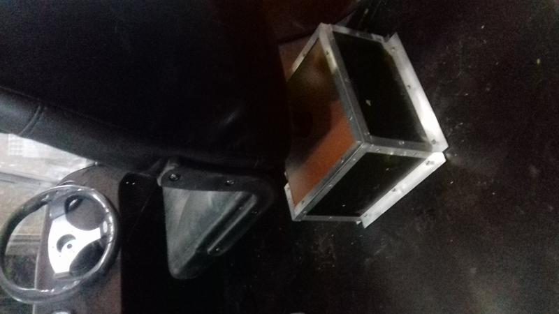

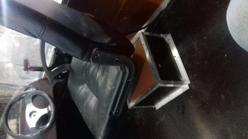

Убил два вечера на короб для кресла :shock:

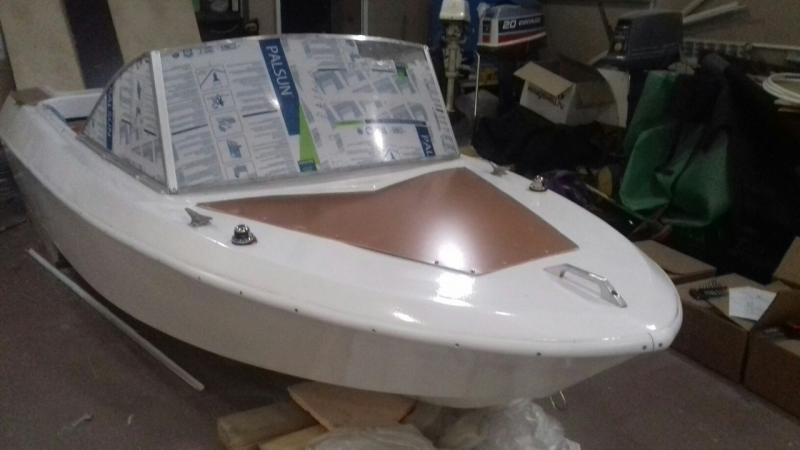

МОСКВА

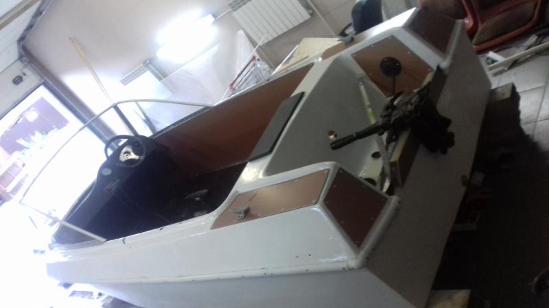

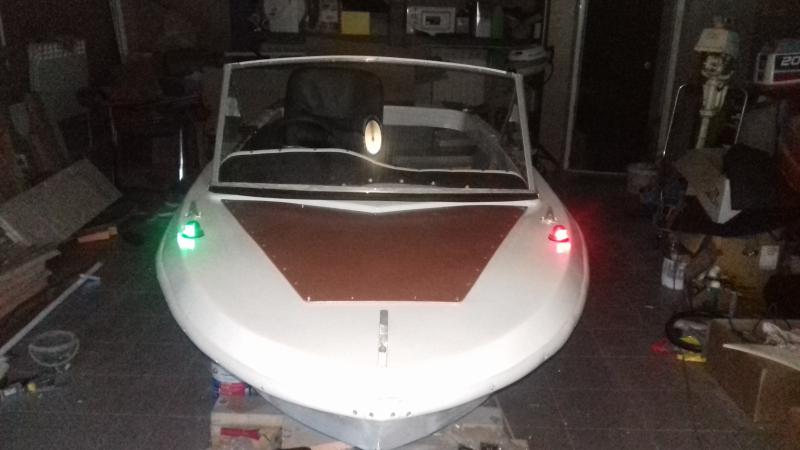

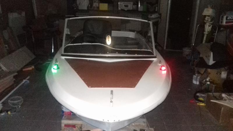

не много вид сзади
garik64
14.11.2013
1 466
626
МОСКВА

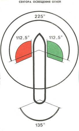

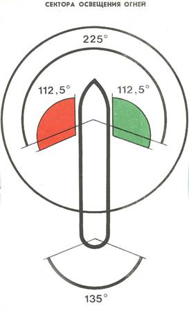

Первый раз услышал что огни должны быть видны с кормы,ставил по схеме,в чем ошибка не понимаю :shock:
909
Всё правильно ты поставил, с кормы только "белый кормовой" виден и Клотик("круговой стояночный") :yes:
владимир 65
Тема сообщения: Re: Принимайте новенького прикупил ЛадогуПапка: Входящие
Эти фонари должны быть видны только судам которые к тебе приближаются с кормы, чтобы понять им как ты движешься, с какой стороны тебя обходить.
Отправлено: 24.08.2017, 09:52
Вот я и думаю это был прикол ??? :pardon:
909
garik64 сказал(а):
"владимир 65
Отправлено: 24.08.2017, 09:52"
Не.. просто разговор был про "кормовой" :)
От: владимир 65
Отправлено: 24.08.2017, 09:34
Кому: garik64
Сообщение
Заголовок: Принимайте новенького прикупил Ладогу
garik64:
не много вид сзади
Игорь привет. Фонари красный и зелёный должны быть видны только с кормы, переверни :yes:
Предыдущее сообщение :shock: :shock: :shock:
garik64
14.11.2013
1 466
626
МОСКВА
Я думаю прикололся просто :D :D :D :D :D
909
владимир 65
25.10.2012
550
35
Казанка , Ладога.
Нептуны 23, Yamaha F 5 AMHS. Куча Ветерков и Москва 10
Неее, парни, я не прикалываюсь. Может, если только сам недопонимаю. Раньше же речи про цветные фонари на судах менее 20 метров вообще не было, только один фонарь для таких лодок. Года два назад даже писали, что будут штрафовать за такие гирлянды.
