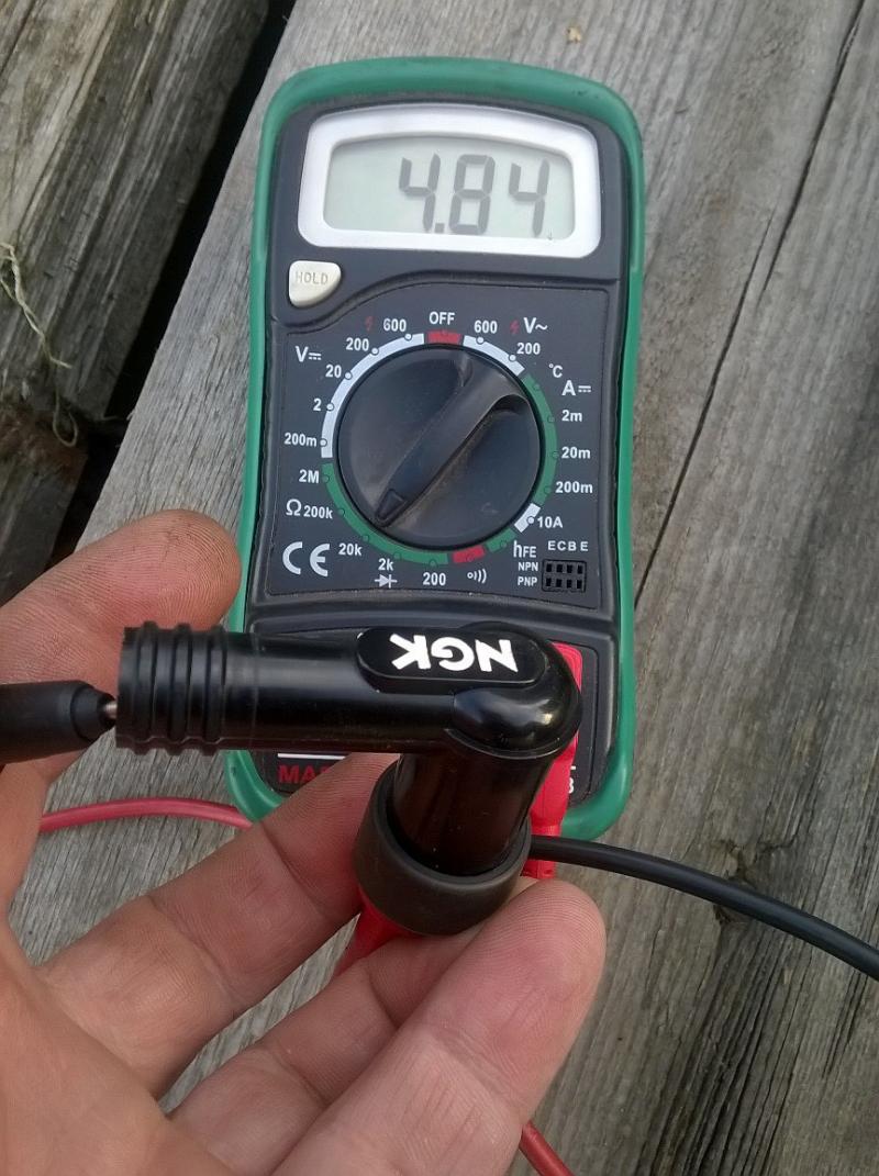

колпачки NGK с сопротивлением 5кОм, отработали уже два сезона, примерно по 50 моточасов, зажигание МБ-22, все работает отлично :good:

А сопротивление мерил? Оно ещё 5 Ком? Не поплыло до 30-50 Ком?

нет, проверю ради интереса :yes:

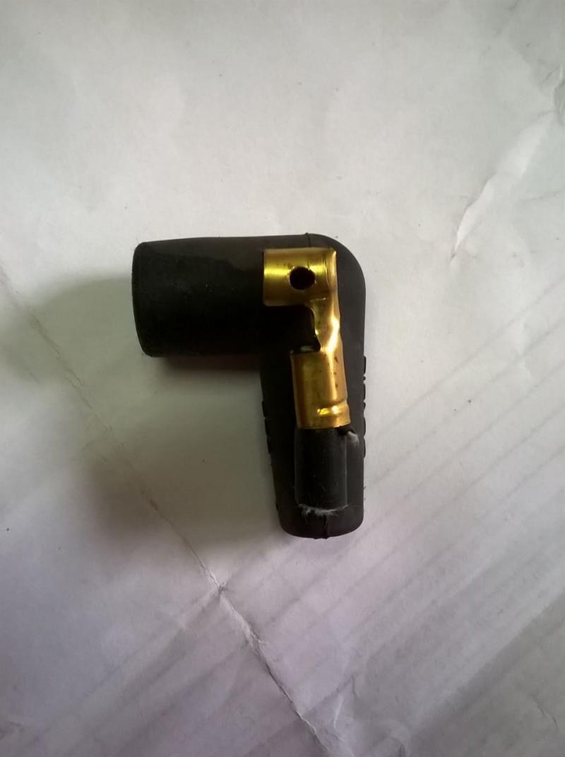

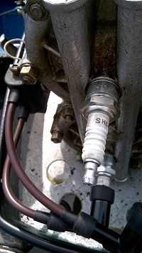

простейшие колпачки можно смастерить из ВВ проводов автомобилей дэу нексия и опель разных моделей, нужна та часть провода которая одевается на трамблер, фото прилагаю :)

Хорошая идея.

Самый надежный вариант из Советского прошлого- дырка(отверстие) в проводе,провод ,надетый на свечную резьбу(без набалдашника) + гаечка М3 кажется :D

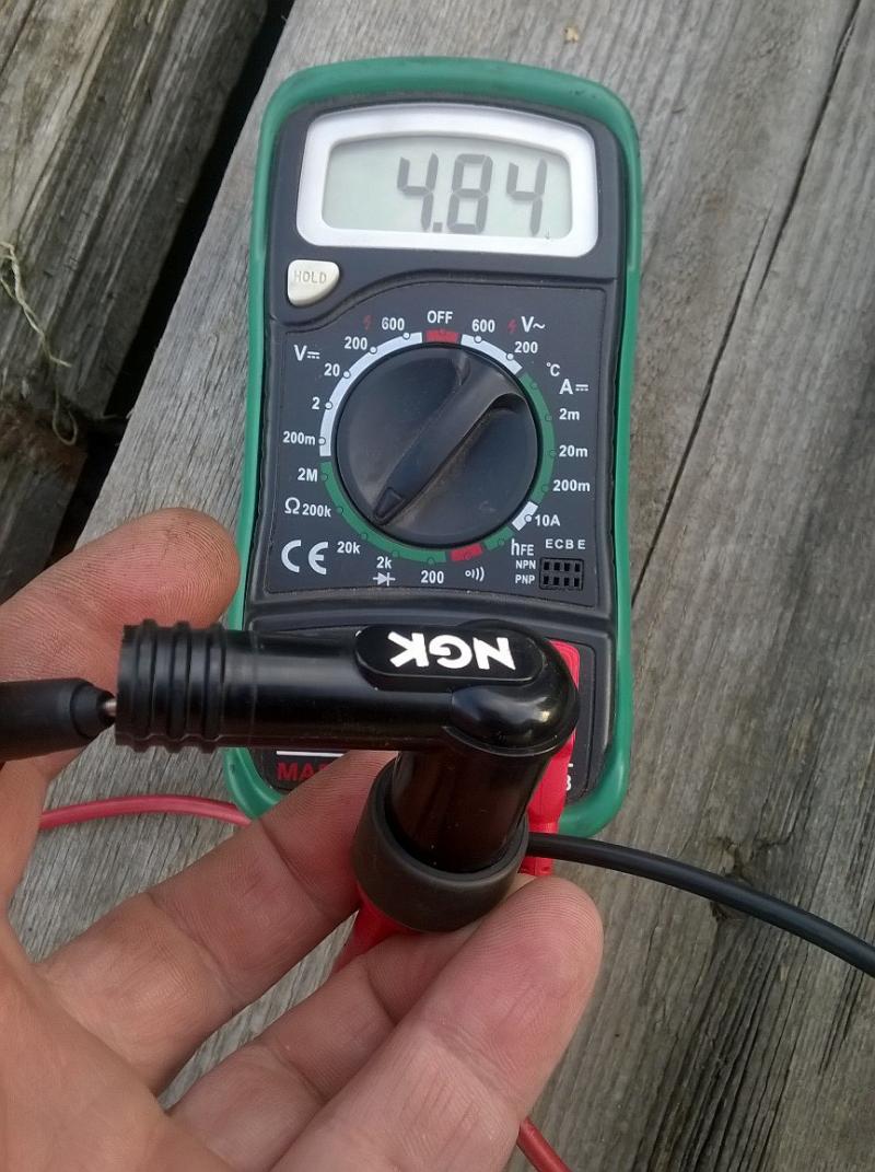

совсем забыл :roll: , еще один сезон позади, сопротивление около 5 кОм
Гляди- настоящие резисторы, до сих пор не сдохли! :good: :yes:
