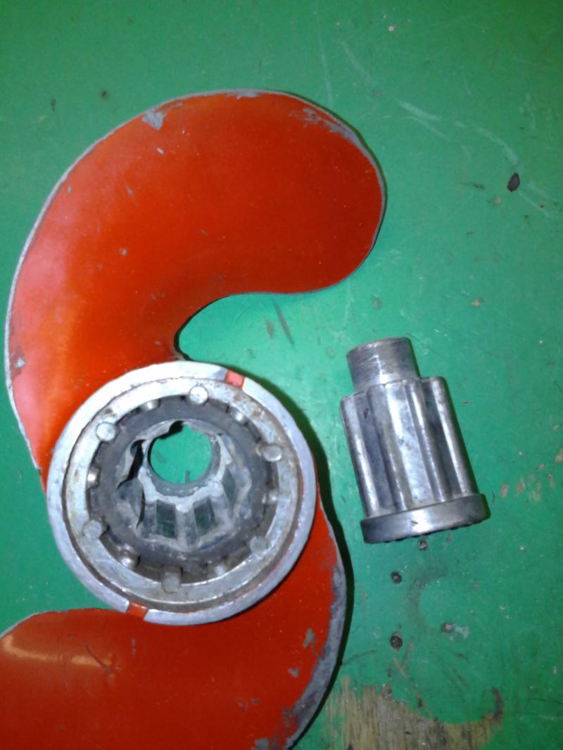

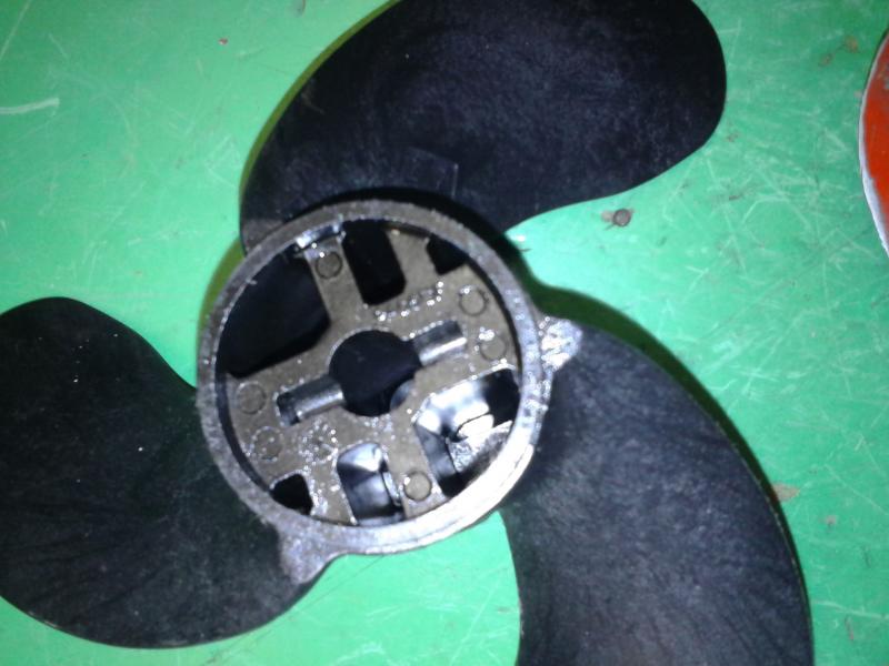

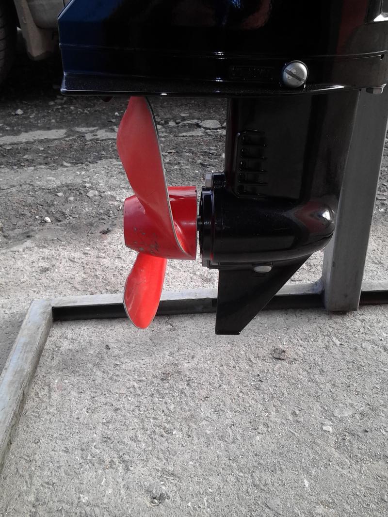

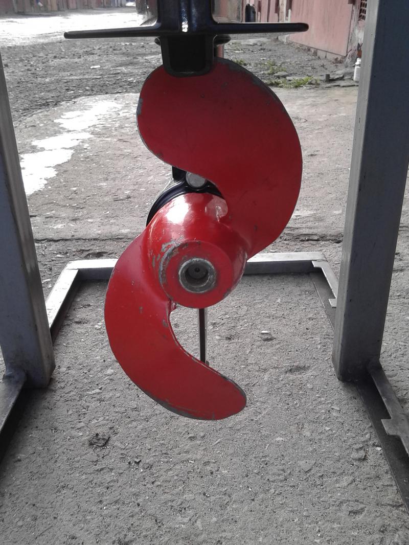

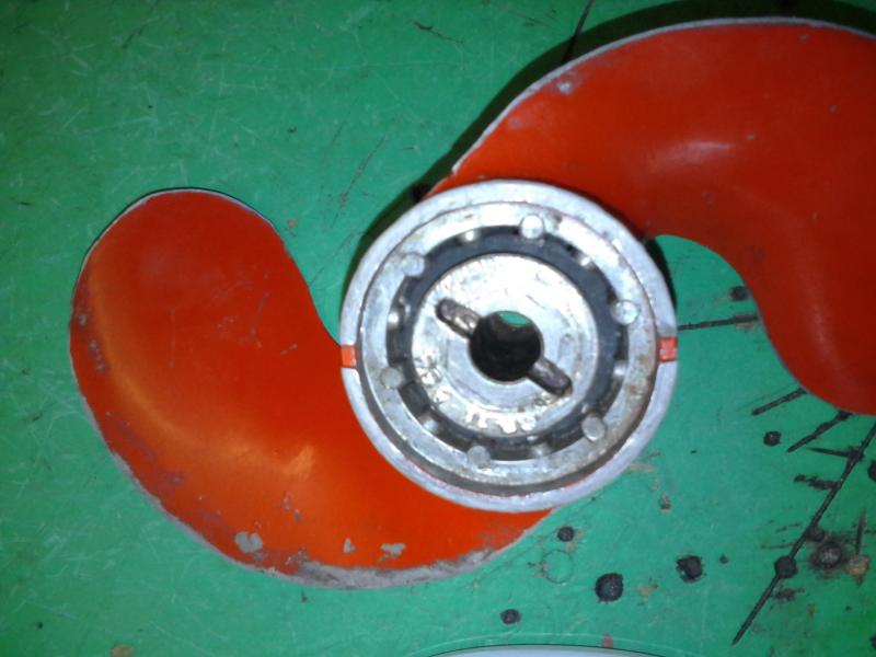

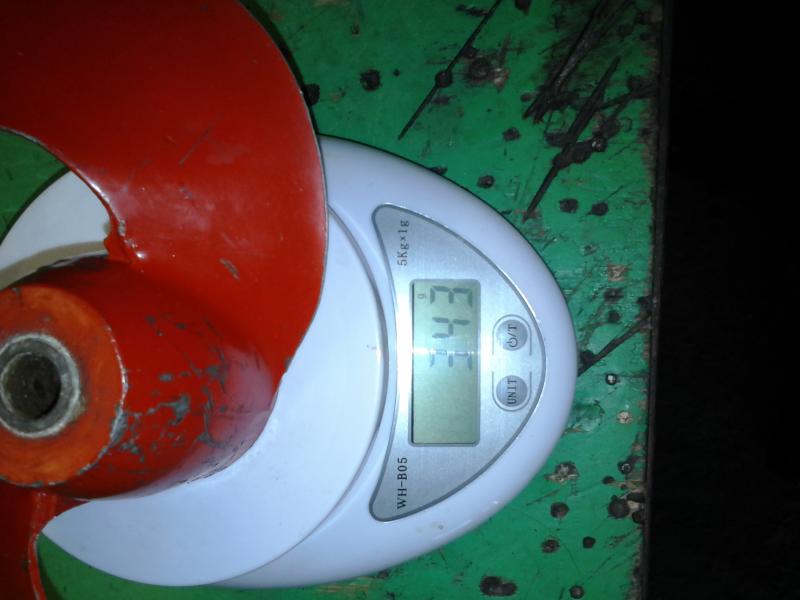

Хочу на меркури 3.3 попробовать поставить винт с Прибо я 5 кто что скажет и посоветует. Винт от прибоя тяжеее штатного в два раза сильно ли это плохо ?

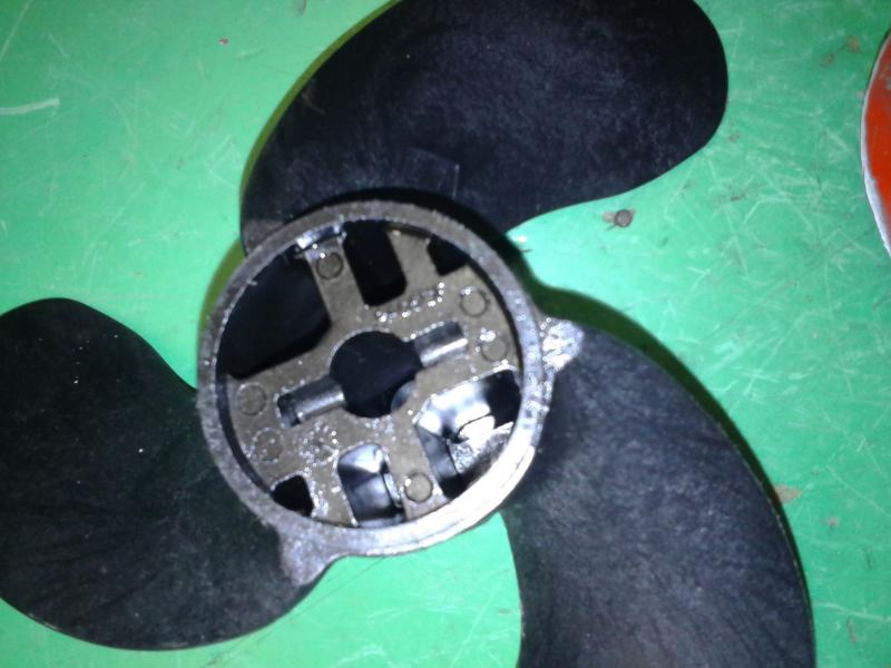

Фото винтов

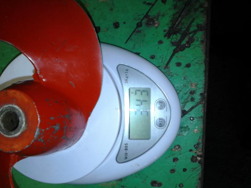

Фото винта на весах

Штатный пластмассовый винт весит 150 грамм
Вот винты на мелкоМерка(Посмотри его канал, он над этим малышом как только не издевался :hahaha: ...)
5t6jh_zBmK8[/url]
Смотрел я этот ролик и многие другие и сделал для себя один вывод : с шагом винта можно манипулировать на моторах от 20 лошадей и выше. А на мерке 3.3 нет смысла тем более что у меня стоит винт с 7 шагом а это хорошо для этого мотора (там ставят два винта с 6 и с 7 шагом)
