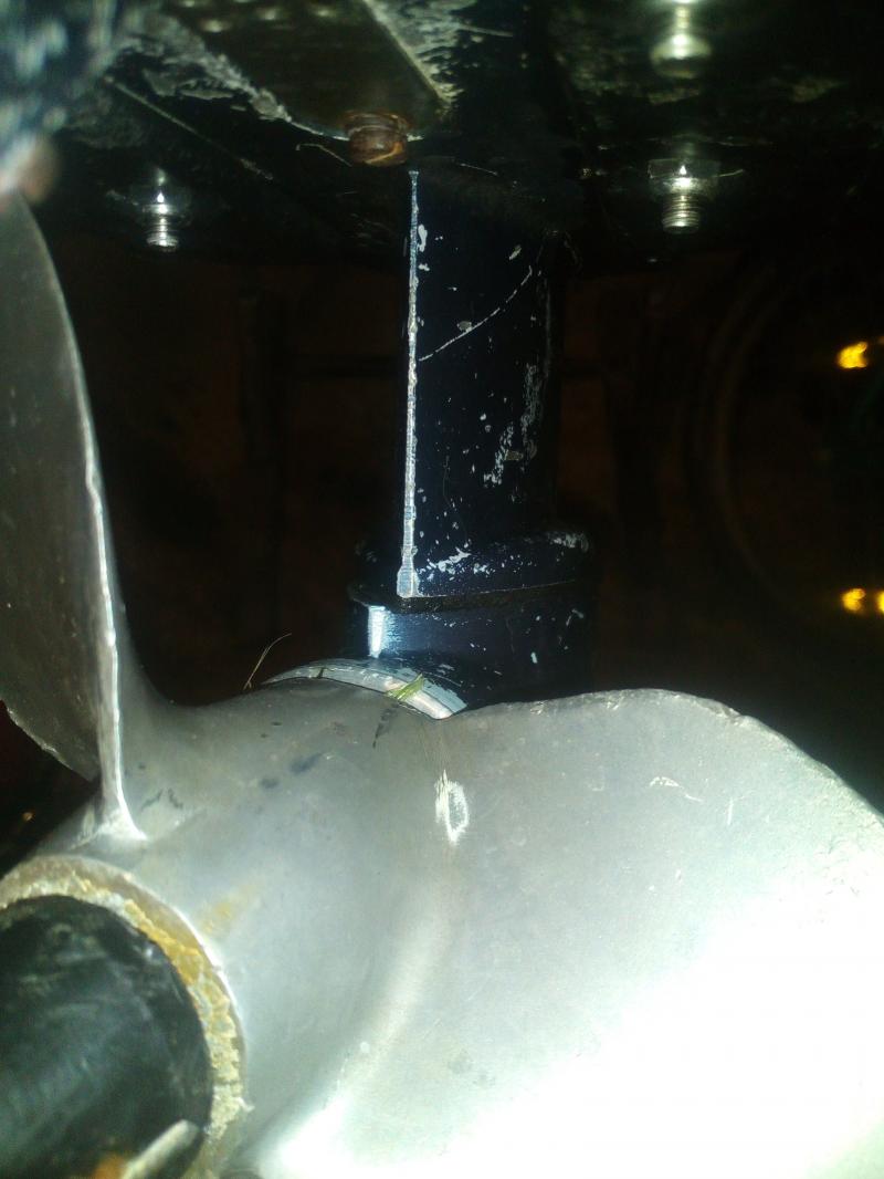

Против течения и ветра выходит но не всегда. Есть такие же наблюдения по поводу ещё опустить мотор относительно транца. Пробовал поднимать над транцем на 30-40 мм получше стало. До этого V- образный шлейф воды от ноги по сторонам метра на три разлетался. Когда меньше загрузка лодки обороты ощутимо выше. Поэтому и решил поиграть с винтами. Правда есть у меня ещё проблемам с этим мотором - редуктор немного градусов на 10 стоит чуть в сторону от дейдвуда. И ещё гидрокрыло установленной, хотя от этого врядли хуже будет.

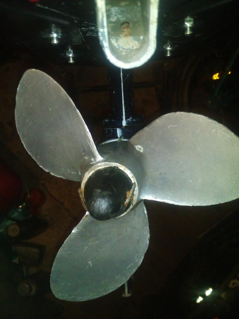

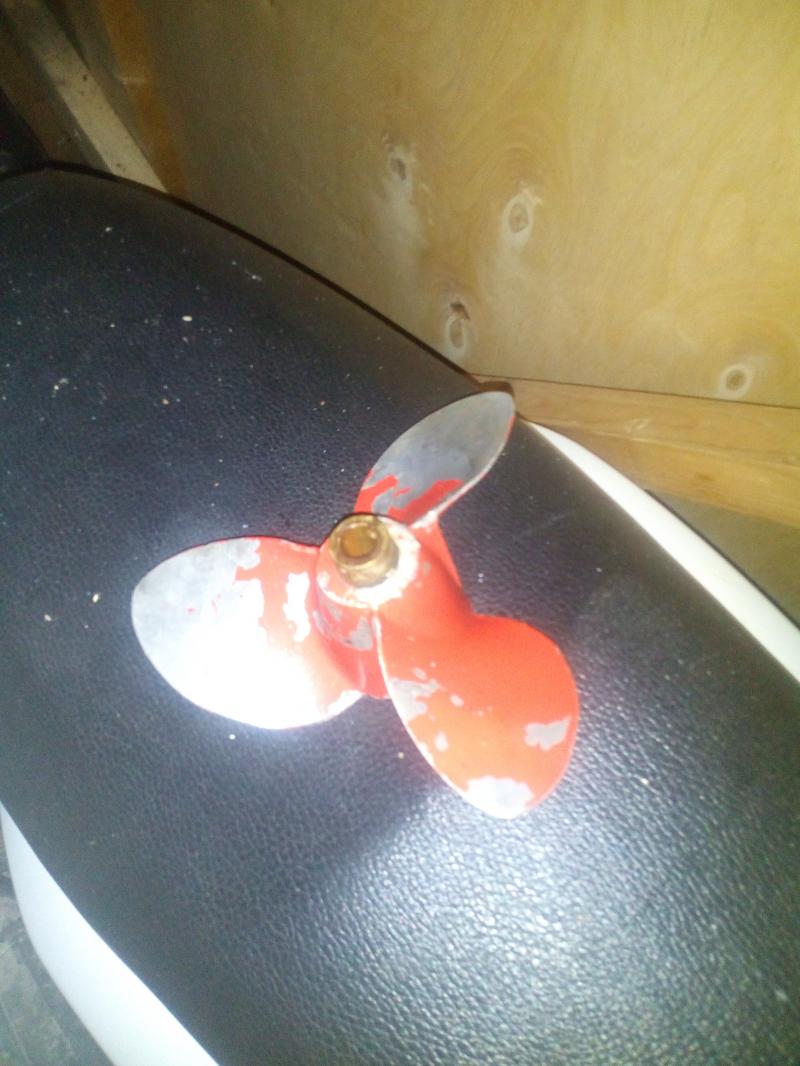

Пока жду сальники и прокладки не буду разбирать. До конца сезона так доезжу. И вот винт от 12

И если присмотрется тоже виден угол поворота редуктора относительно дейдвуда

Сразу скажу мотор так достался от старого хозяина и он говорит что так и было повернуто с завода

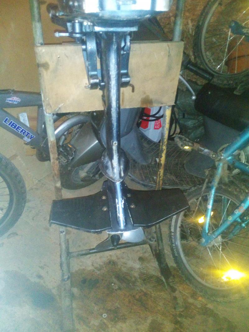

гидрокрыло сними, сделано не правильно, одни болты принесут тебе больше вреда чем пользы, и гидрокрыло делается для того чтобы винт прикрыть, а не наоборот, и делают цельным, а не из двух половинок, отверстия заделай холодной сваркой, мотор повесь так чтобы АКП была на 1,5- 2 см ниже плоскости транца, то что редуктор повернут не , бывает часто, но не есть хорошо. за счет увеличения площади подводной части, сопротивление воды больше. но если Вы пишите что при поднятии мотора на транце обороты возрастают значит мотор сидит низко. я наращивал транец точно не помню , сантиметров на пять . (410 мм)

Гидрокрыло не самопал. Магазинное. Вот мысли у меня были его развернуть.
сними его на фиг, и без него попробуй. изготовителю такого чуда надо гвоздь в голову забить.

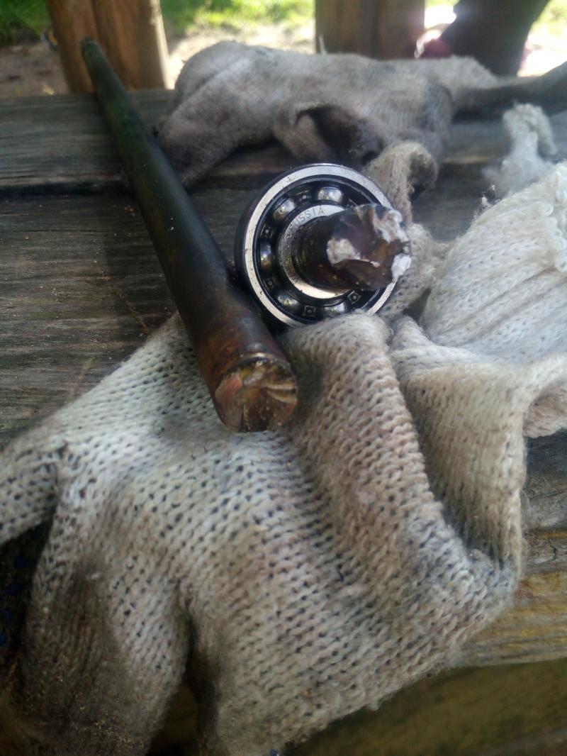

И так результатом трёхдневных поездок стал обрыв вертикального вала

Вот и демонстрация

Спасибо добрым людям из Скнятино через 20 минут у меня был новый, причём по состоянию новый сапог 81 года

Пробовал новый винт от 12. Результат никакой. Без гидрокрыло ещё хуже. Обороты по андроид тахометру
