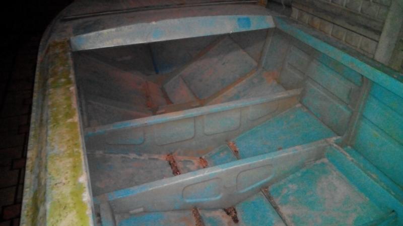

Корпус в идеальном состоянии, еще заводская краска, только что за комплектация такая, отверстий в приборной панели нет, отверстий под уключины нет (на транце даже следов от какого либо стоявшего ПЛМ нету, как до сих ходила не понятно :pardon:, может парусная :D )?
Их было 3 комплектации. Похоже, это самая простая. Не исключено также, что по заказу какого-нибудь ведомства могли сделать и "голую" партию. На счет весел читал, что комплектовалась веслами-гребками. Поэтому нет подуключин. Только их стоит врезать после установки передних сидений и понимания, как и где сидеть при гребле на веслах :?

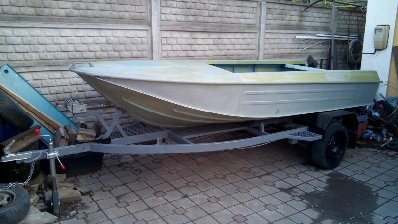

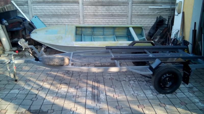

Прицеп закончили, теперь можно поиздеваться и над лодкой :)

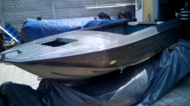

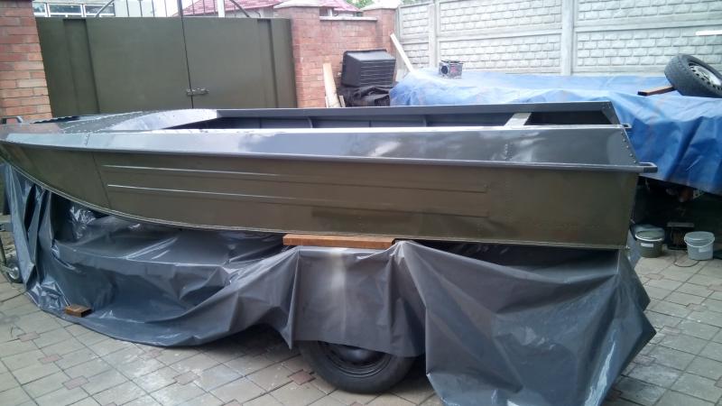

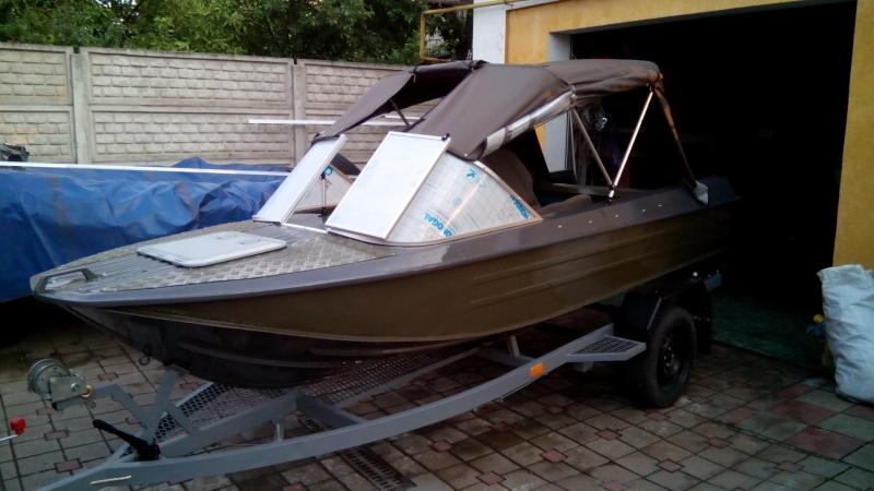

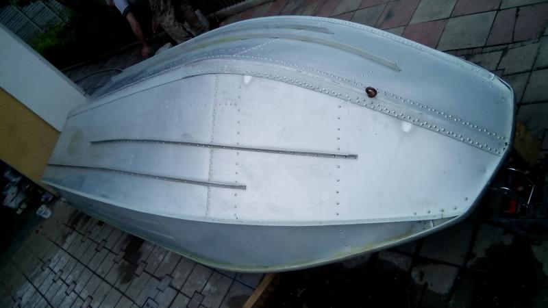

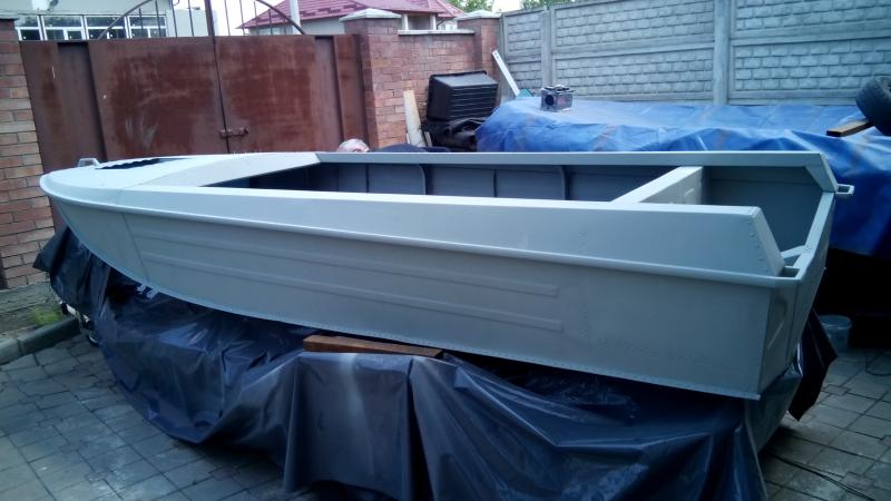

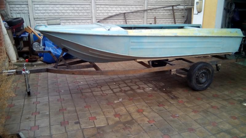

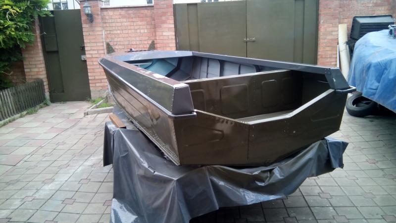

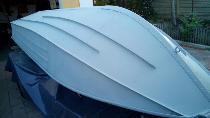

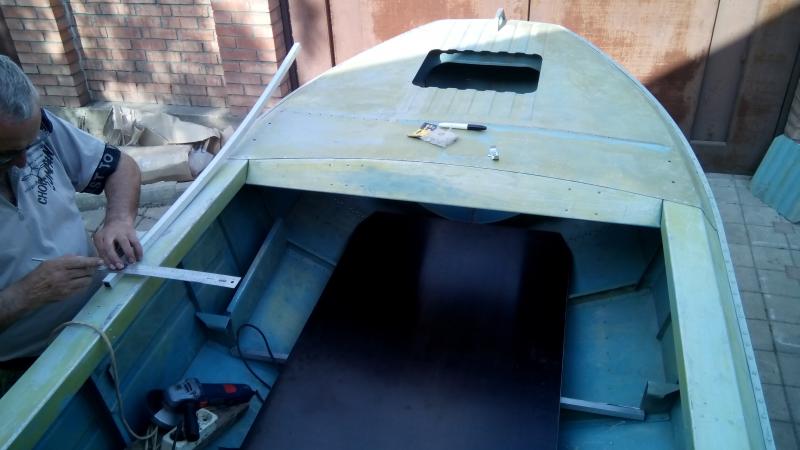

Вот уже начинает что-то вырисовываться: :)
Но для начала смывка старой краски, самое не благодарное дело. :mrgreen:
Mr Vital
19.03.2016
91
Беларусь,Жлобин
Виталя
Южанка 2, Казанка М
тохатсу 20
Re: Отзывы о моторной лодке "Ока-4"
:good: Отлично. ничего лишнего.

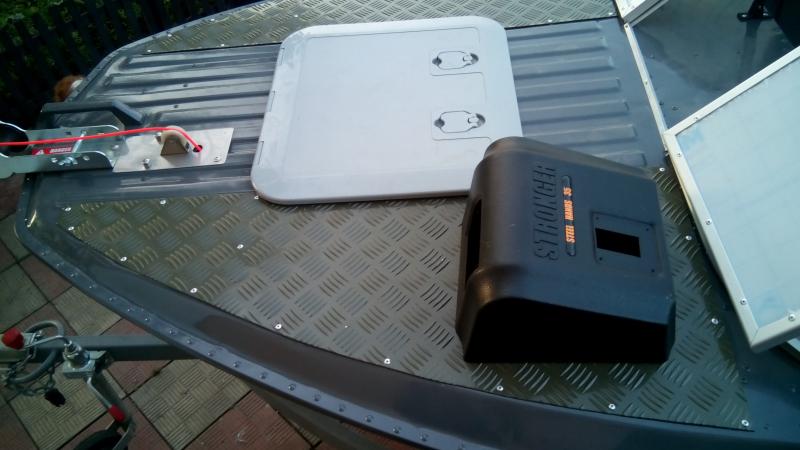

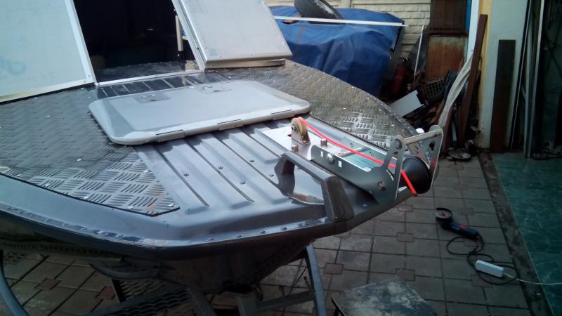

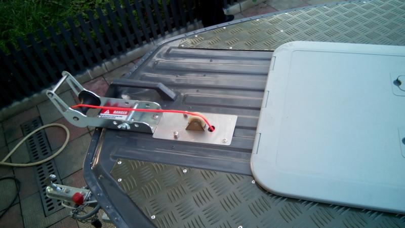

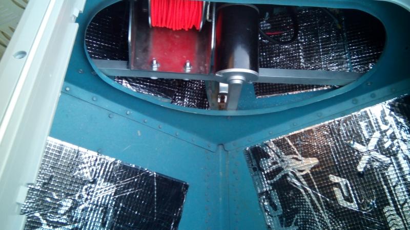

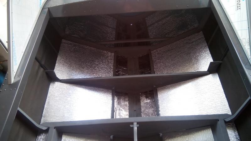

В переднем отсеке аккуратно разместилась эл.лебедка steel hands 35.

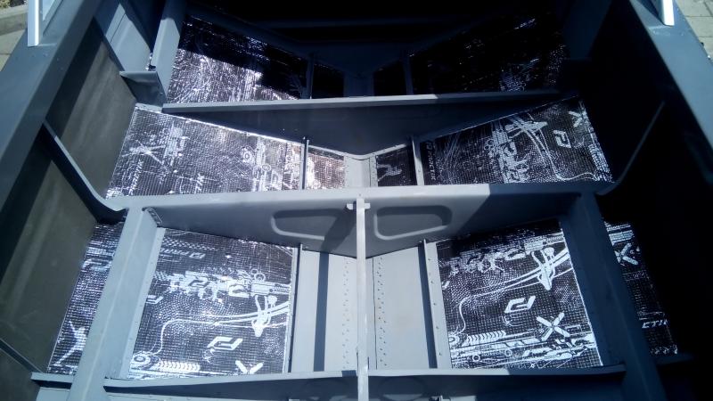

:good: Оооч хорошо получается! Здравствуйте!

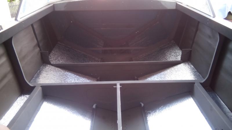

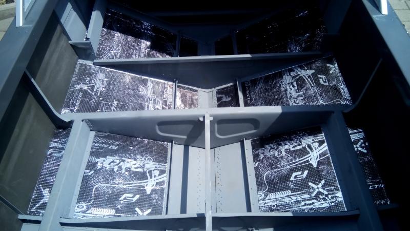

Какую функцию выполняет фольгированный материал возле лебедки?
6 594
834
К лебёдке не относится, шумоизоляция, похоже.
Так же предположил, что ''шумка'', но тогда почему не плотным слоем а кусками...

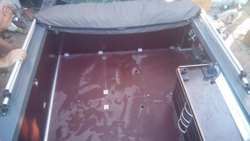

Шумка - да, просто в том отсеке она не очень то и нужна, наклеили туда остатки, потому и кусками.

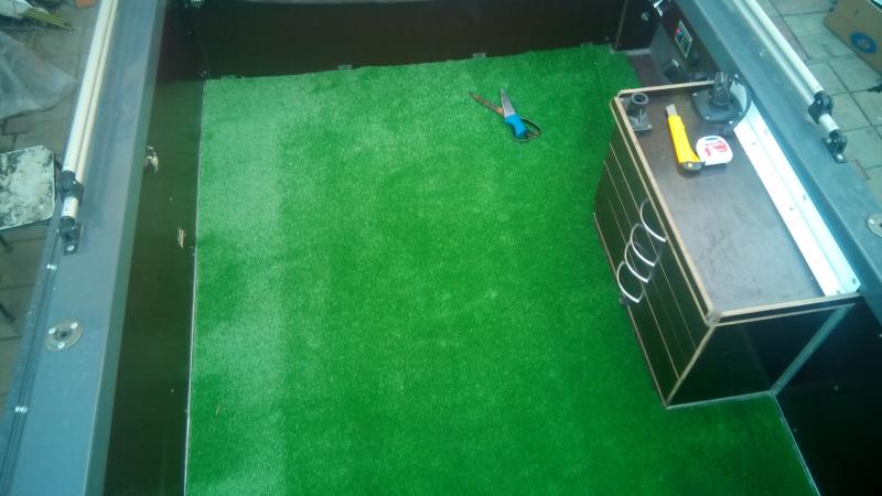

А так в кокпите на дно застелена мастичная шумка 1,2мм, и поверх неё уже вспененная резина фольгированная 8мм, по бортам тоже вспененная 8мм но без фольги (тогда еще не знали что есть с фольгой). Заклепочные соединения не заклеивались. Лист мастичной шумки весит 700г, ушло 10 листов, вспененную не взвешивал, но очень легкая. Лодка чуток потяжелела конечно, но что делать, жутко раздражает эффект консервной банки. :pardon:
Грамотно! и что не менее важно красиво, потому как "Хорошо летают только красивые самолеты" (с) А.Н. Туполев :)

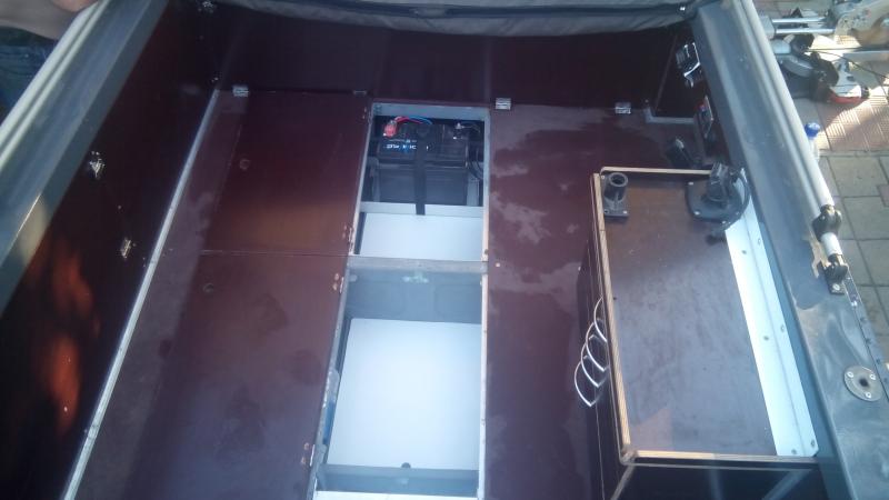

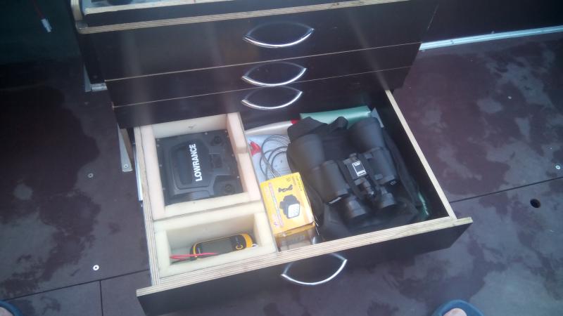

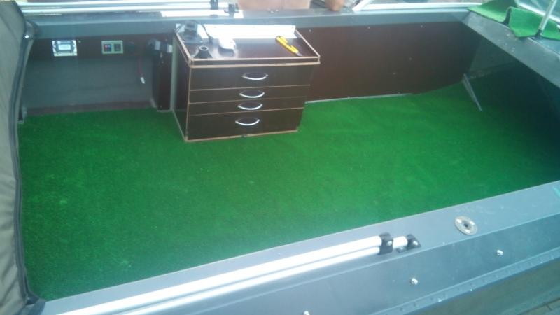

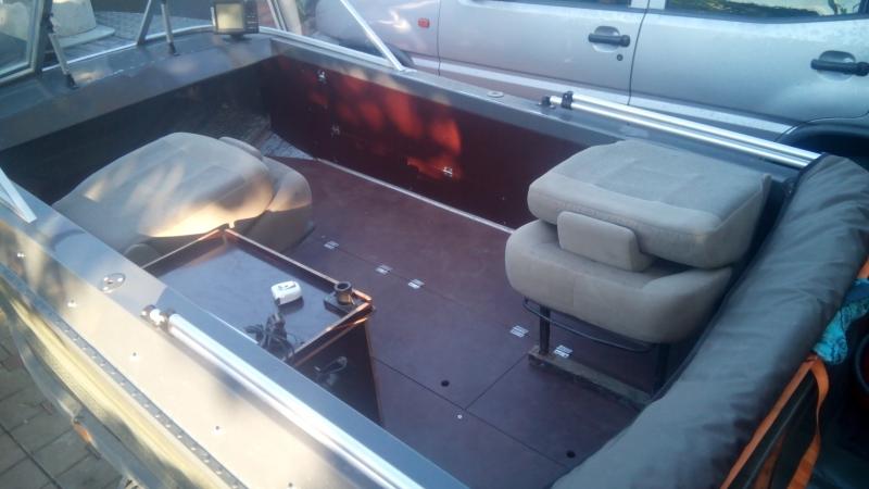

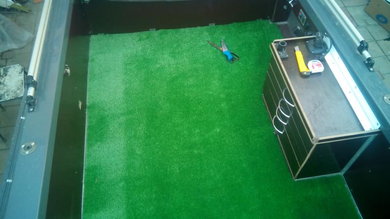

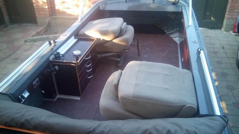

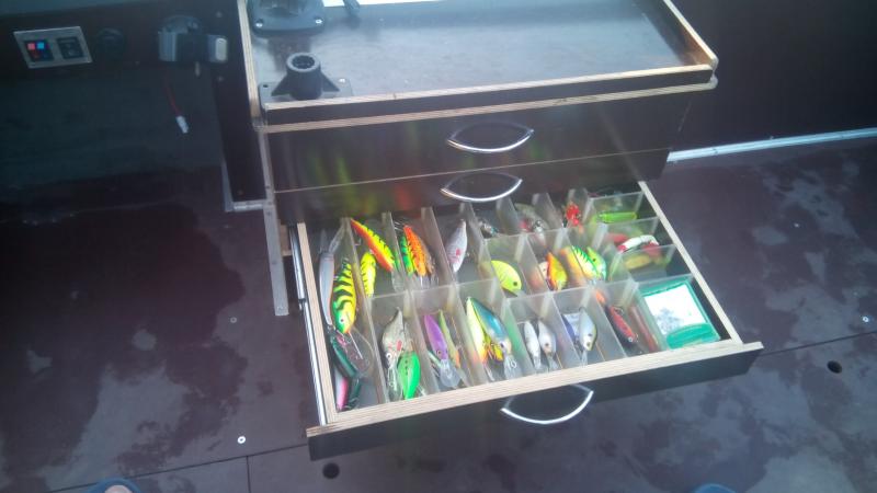

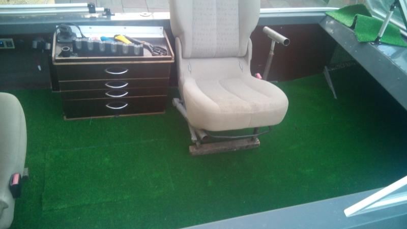

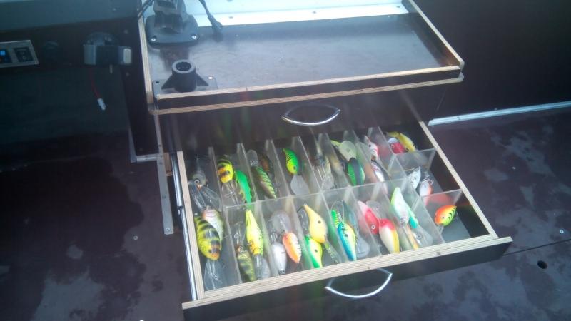

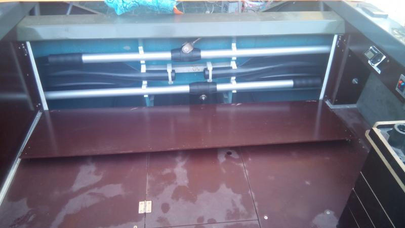

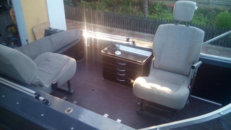

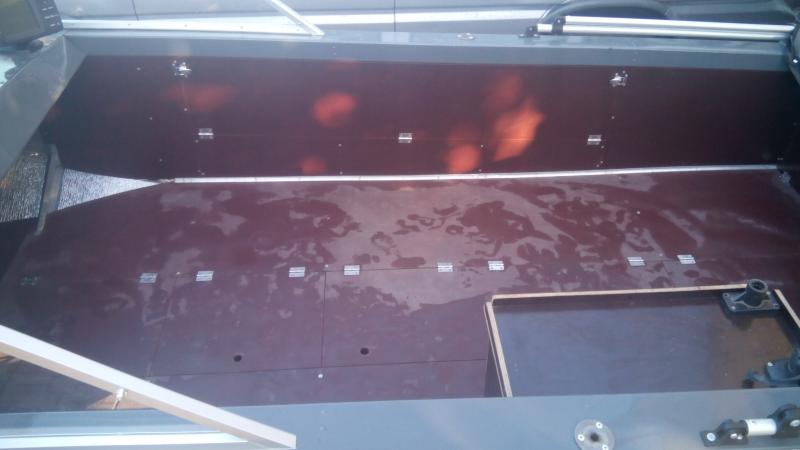

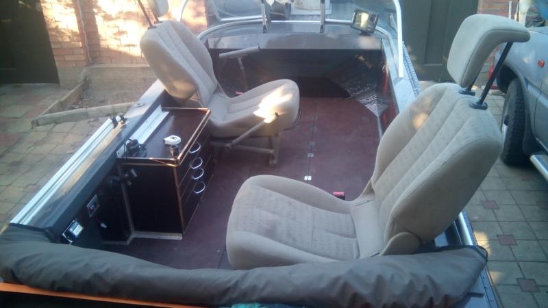

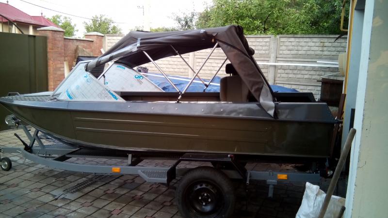

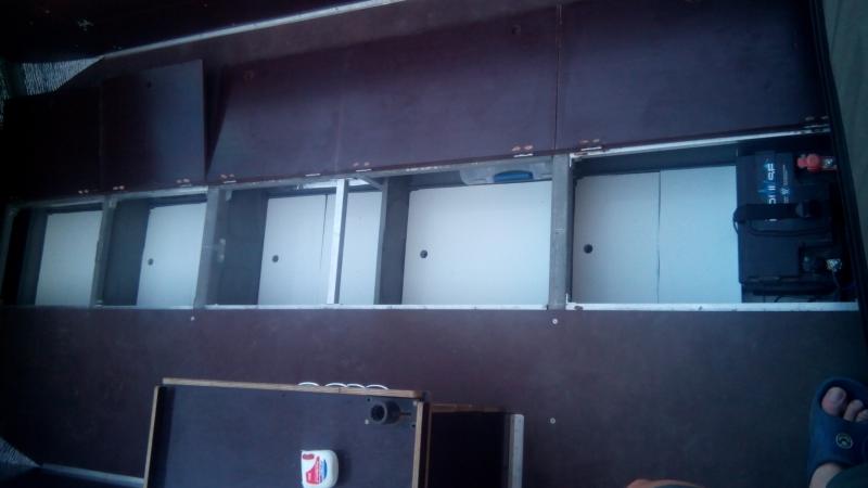

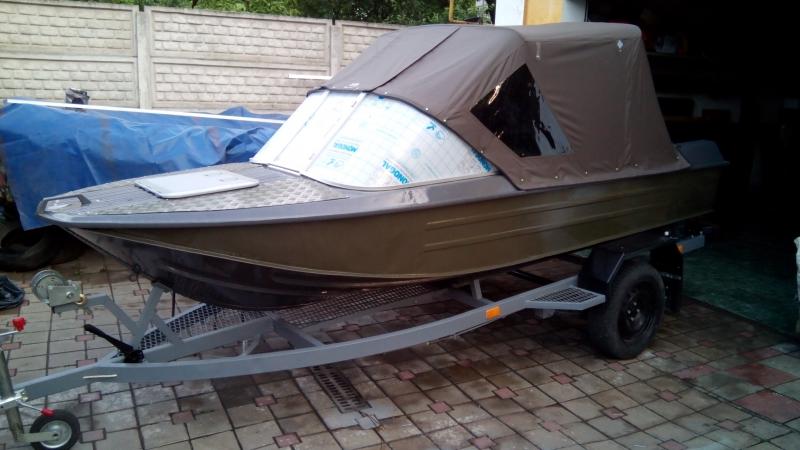

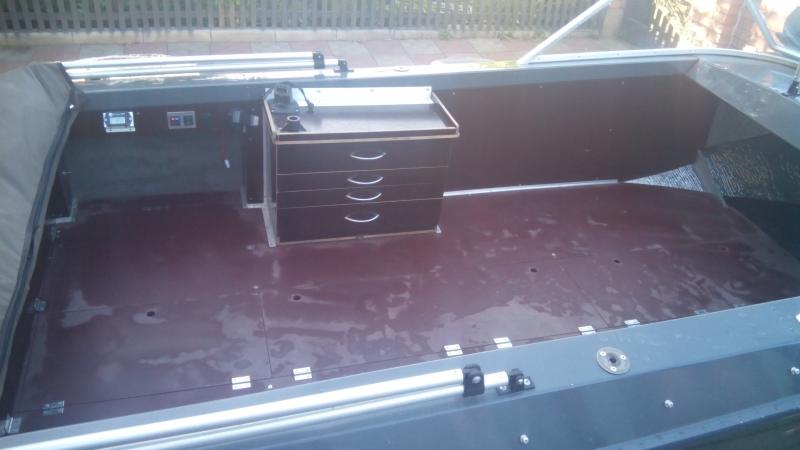

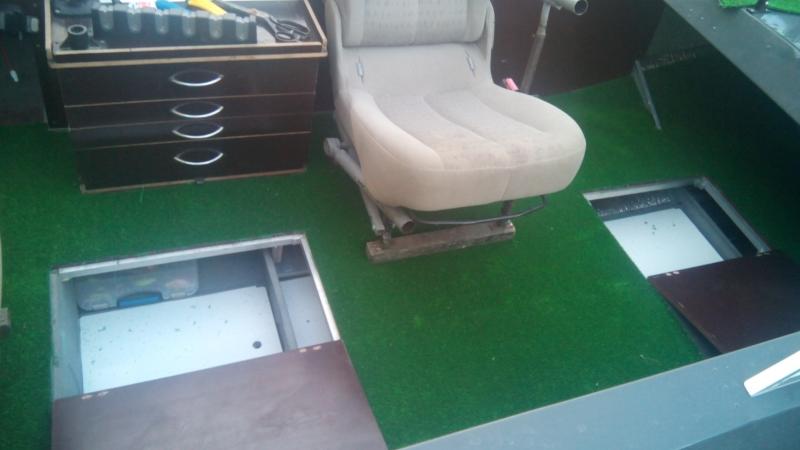

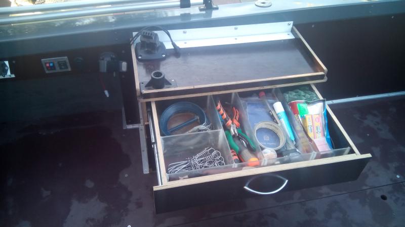

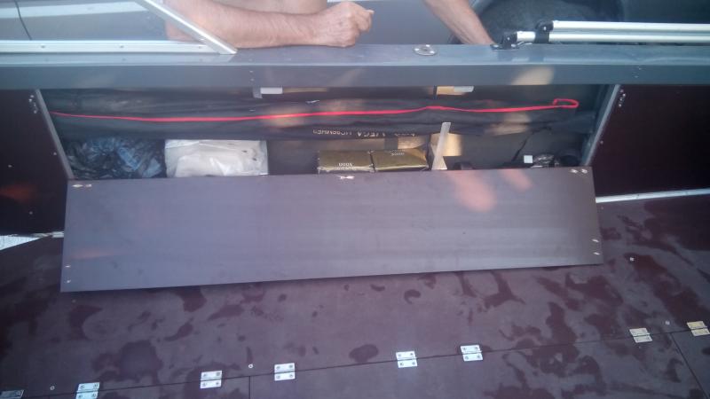

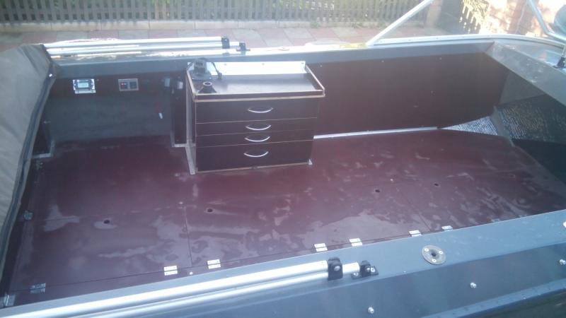

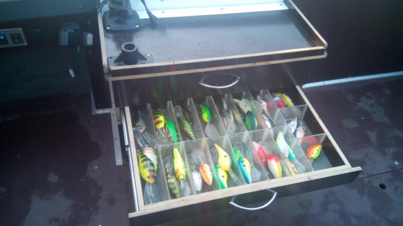

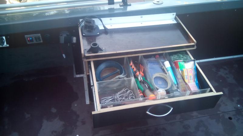

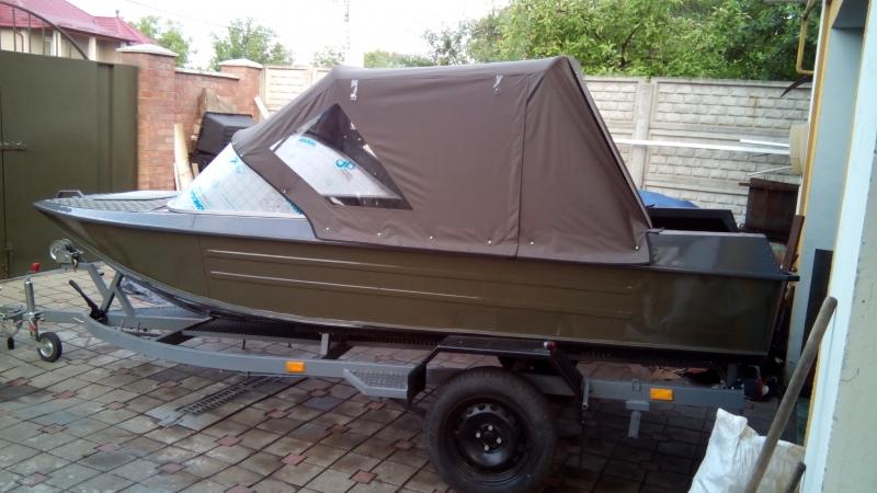

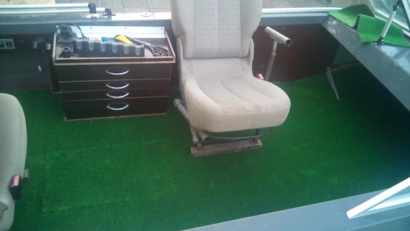

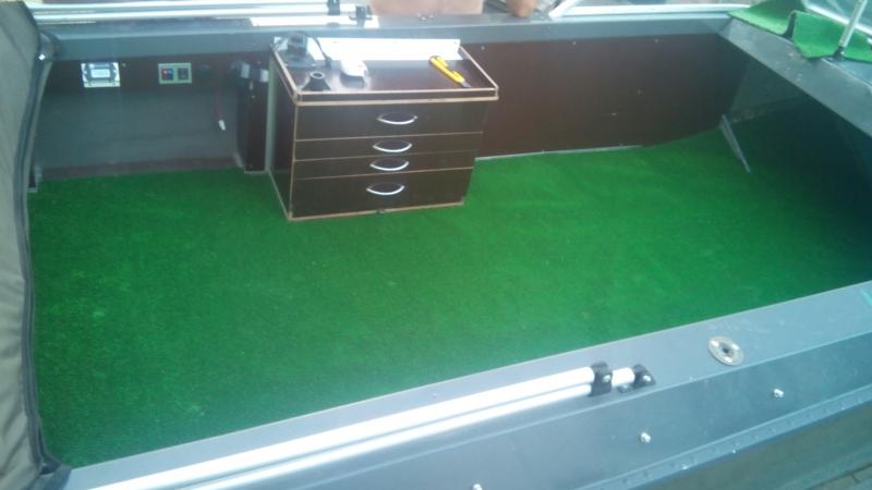

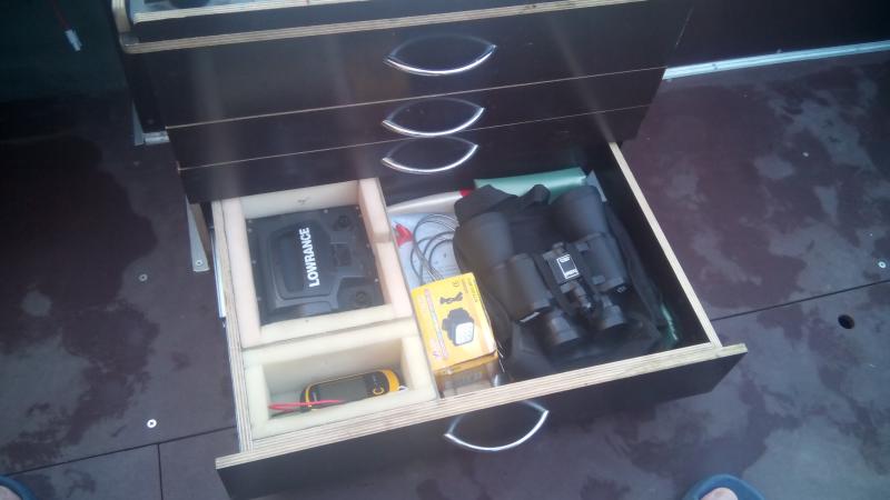

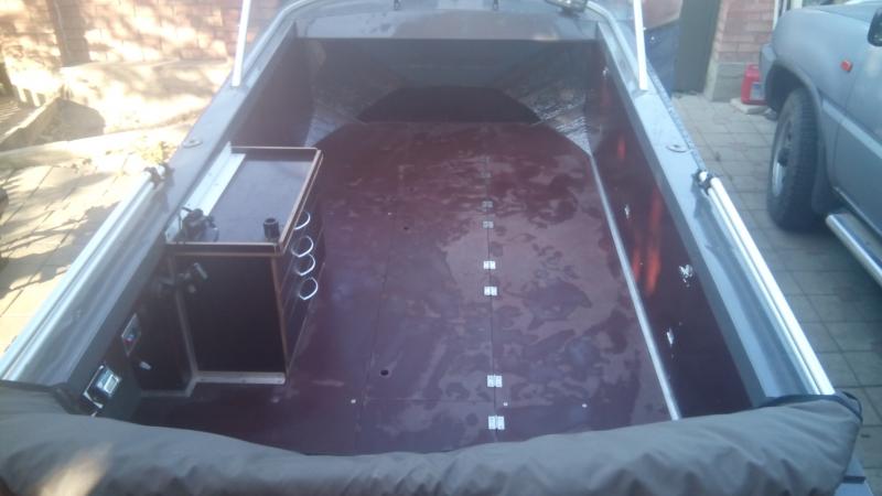

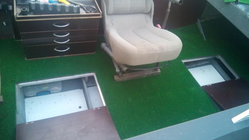

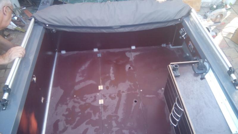

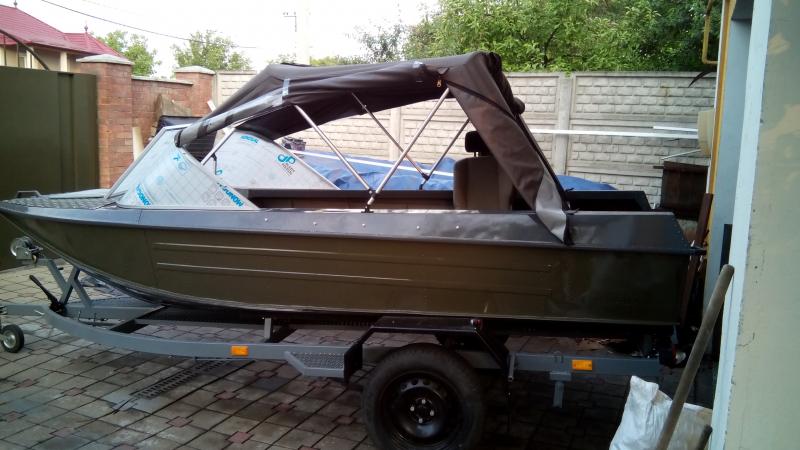

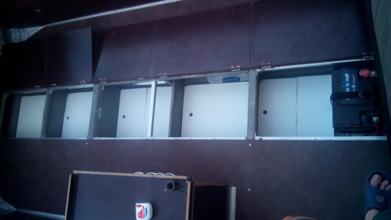

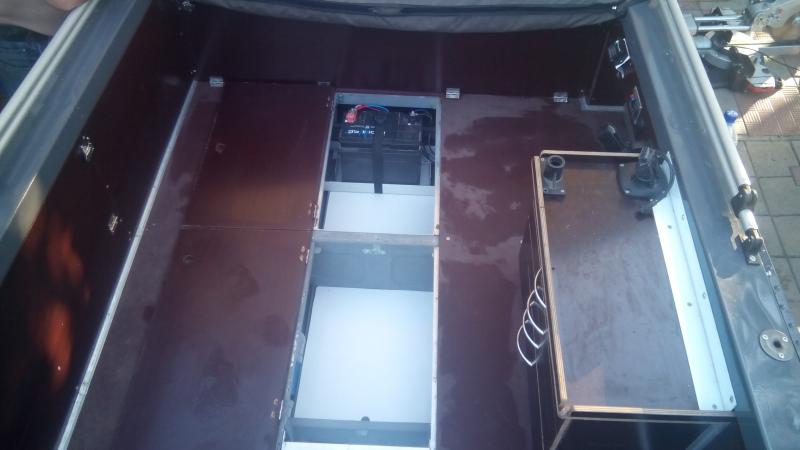

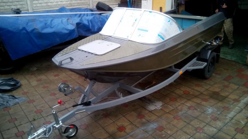

Закончили внутрянку. На обшивку дна ушел лист фанеры 9мм, и почти лист 6мм на борта. Лодка больше для тролинга вдвоем, поэтому мне удобней румпельное управление с комфорными сиденьями и не очень мощным мотором. Нащелкал фоток правда качество с телефона. :pardon:
тимур
05.10.2013
642
33
Нью стайл 434, Волжанка 44
Ямаха 40 веос, Хайди 40
Миниофис прям, пожимаю руку
neherta
13.12.2013
3 713
574
Костромская обл.
ОКА 4
ХОНДА20
Почти как в бентли, который сейчас для рыбаков вышел. Молодец!!!!
Отлично получилось :good:
