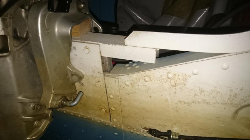

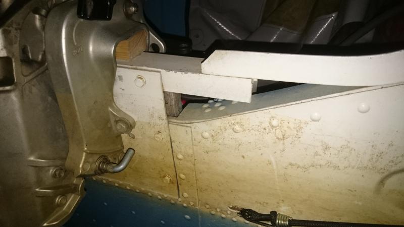

Просто кусок фанеры и уголок поверх. Из подручных кусков. Но надо доделать. Растяжки поставить.

Re: Отзывы о моторной лодке "Ока-4"
Уголок с водила с прогресса. По идее надо целиковый ну и растяжки в перебрку добавить.
Вот, спасибо. В таком же ключе и думаю. Только брусок (под пластиной) надо удлинить влево/вправо до уголка транца.

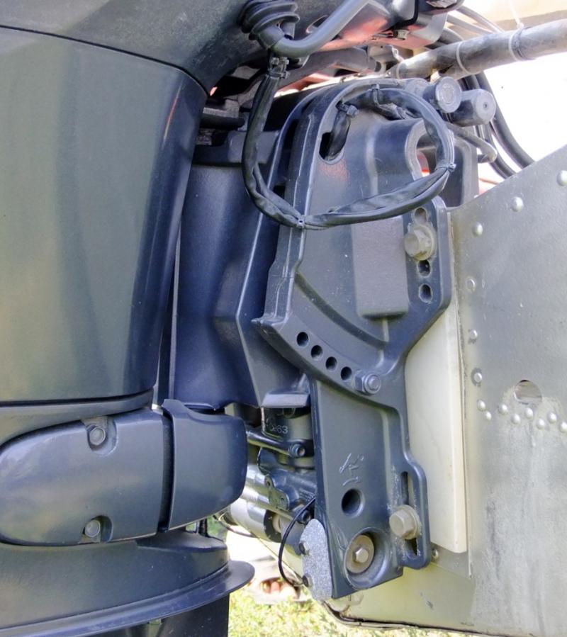

Пока мало знаю. Думаю, 70мм будет. В субботу мотор привезу. Думаю, снаружи и внутри транца и подъема приложить ФСФ фанеру 9 мм для крепости.

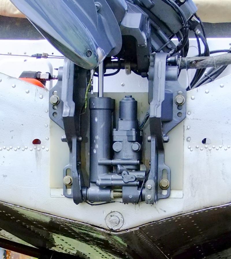

iiyama
15.07.2016
431
138
Маркс
ОКА-4
Yama F40
У меня вот так
Лыжник
01.08.2014
922
162
Ока-4
Suzuki DF30ATS
Круто! Даже без подъема транца?
iiyama
15.07.2016
431
138
Маркс
ОКА-4
Yama F40
Как видите, без "колхоза" транца. Старый хозяин делал "семь раз отмерь - один отрежь".

iiyama
15.07.2016
431
138
Маркс
ОКА-4
Yama F40

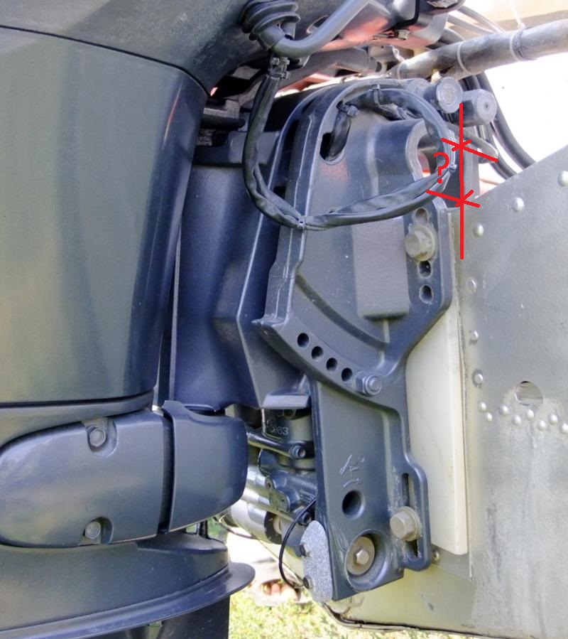

volea сказал(а):
iiyama сказал(а):
Какой размер зазора?
Не понял вопроса...
neherta сказал(а):
И растяжки ставить надо, а то транец вывернет.
Эти?
Писал же - старый хозяин делал "семь раз отмерь - один отрежь" :dedok .

iiyama сказал(а):

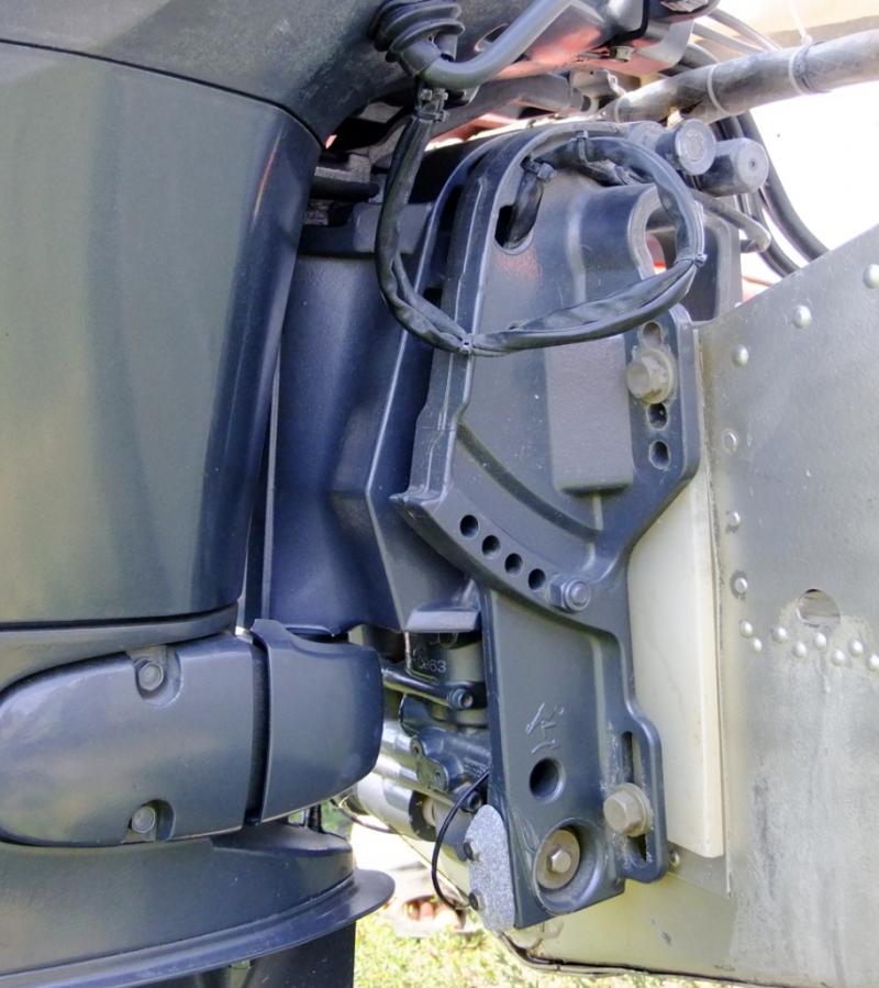

А струбцина у мотора какая? Фото есть?
Вчера еще раз обмерил струбцину и транец своей Оки-4 и был озадачен: расстояние между крепежными отверстиями (слева/справа) примерно 330 мм. :? В этом случае крепежные болты будут практически упираться в усилители транца ("косынка" от транца к дну рецесса). Но это вроде решаемо, у косынки есть выборка вверху у транца. Хуже другое - при такой ширине струбцины болты не попадают в транцевую доску, которую хотел вставлять изнутри между усилителями. :?
А хотел крепить примерно как на фото - второе сверху отвестие в транцевый уголок, сверху брусок 55-60 мм. Снаружи и изнутри еще накладки из 9 мм ФСФ фанеры.
iiyama
15.07.2016
431
138
Маркс
ОКА-4
Yama F40
У меня между верхними по центрам 330мм, между нижними 260мм.
Лыжник
01.08.2014
922
162
Ока-4
Suzuki DF30ATS
Как болтами в транцевую доску (подкладку изнутри) попал??? Смотрю фото и удивляюсь. Можно, конечно, усилители подрезать, но это плохое решение.
iiyama
15.07.2016
431
138
Маркс
ОКА-4
Yama F40
Ну, не могу сказать точно, как попал. Делал не я. Если надо детальные фото переделки - могу сделать...
