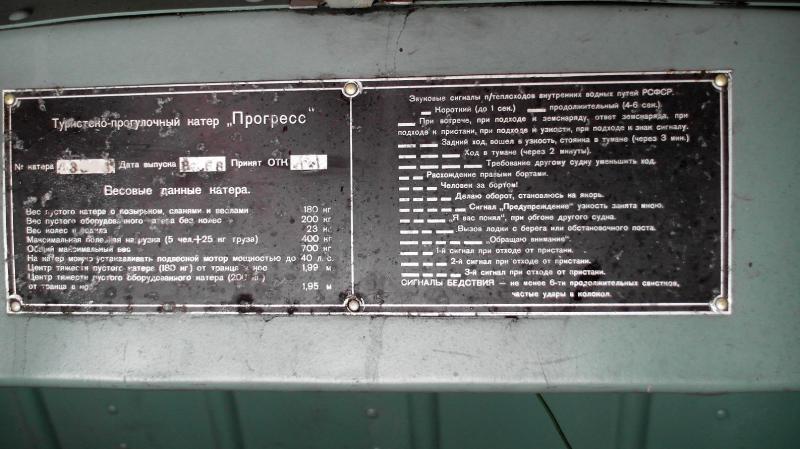

:) Вот тебе подсказка как легально сороковку поставитьЗакажи такую табличку и к ГИМСюкам ! :pardon: Твоя всё равно не читаемая.

Но у меня же с судовом билете стоит ограничение 30 лс, тоесть куплю мотор 40 сил, и пойду его оформлять скажу смотрите шильду там 40 написано, почему 30 записали непонятно, и должны без проблем оформить?
а 44силы вообше никак?

:unknown: Ну не знаю.Ты же хочешь 40! Вот как вариант почти без криминала.

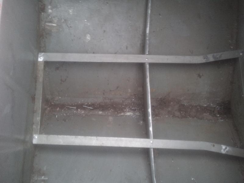

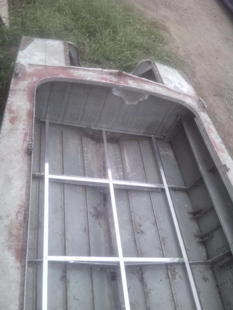

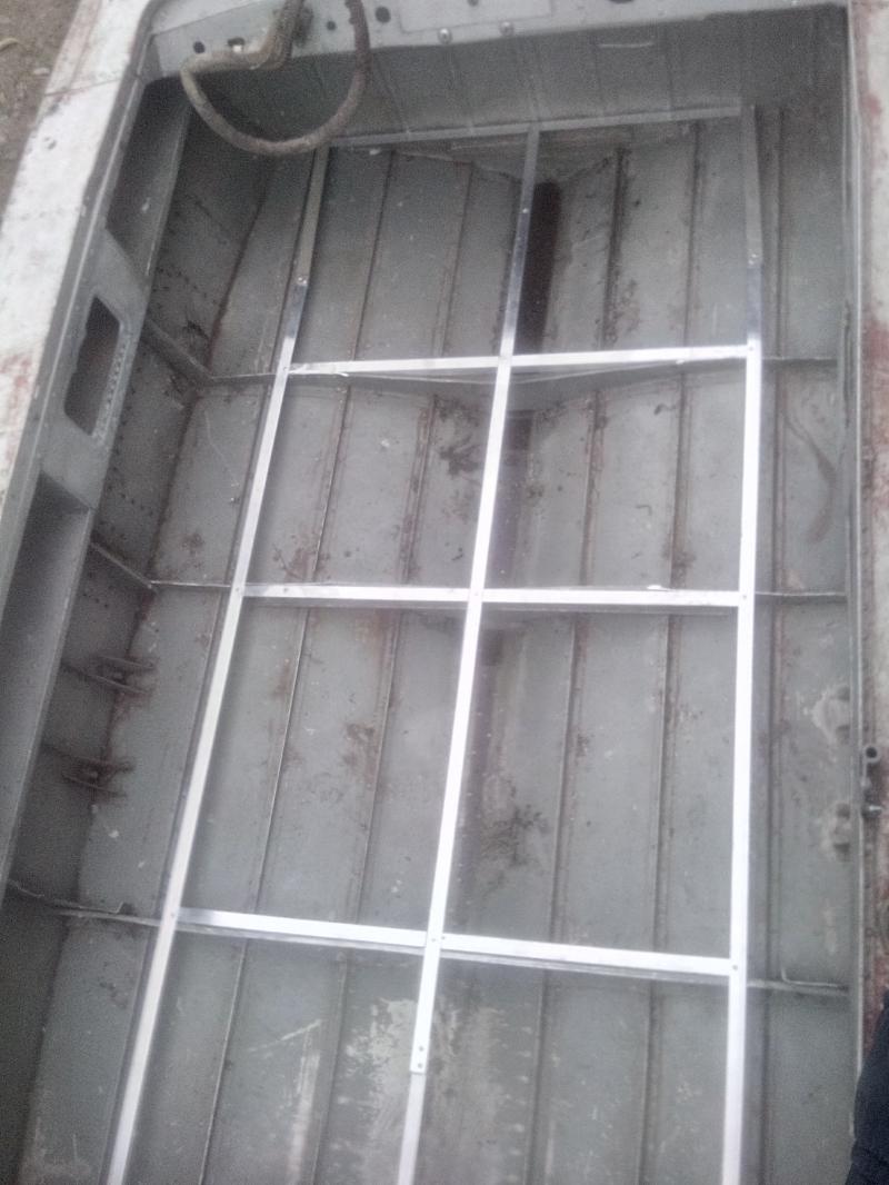

Сделал сегодня каркас под ровный пол. Ушло 10м уголка 25 х 25 и обрезки всякие

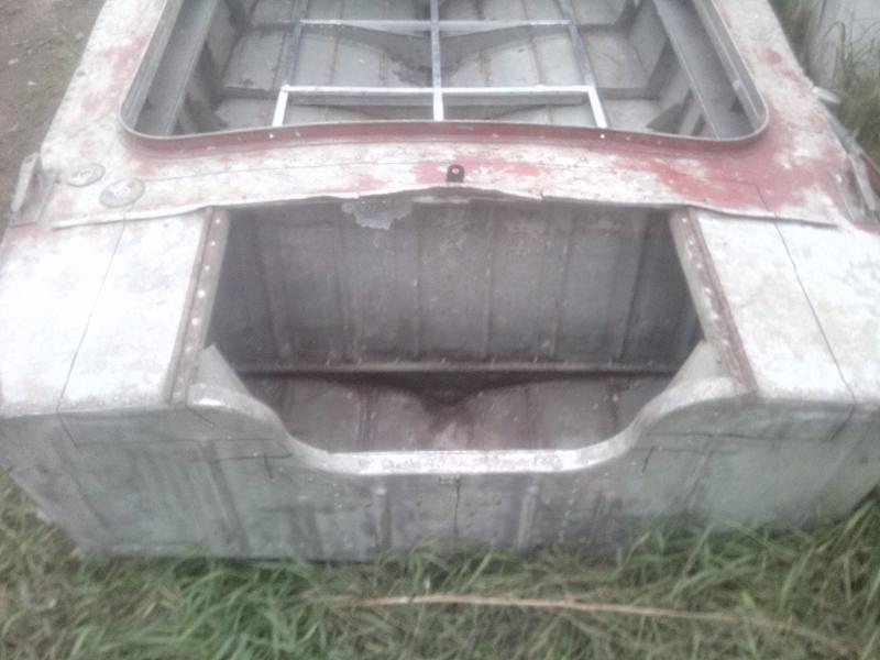

А вот так думаю транец разрезать, вместо доски бутерброт из фанеры от борта до борта.
Чтобы осталась возможность повесить и 1 мотор по середине и докатку, а также спарку попробовать.

у вас гимс на это смотрит лояльно? у нас лодки с таким переделанным транцем не оформишь без кучи бумаг

Если честно незнаю, не общался никогда с гимсом, лодку оформил через знакомых знакомых без показа достаточно было фотки номера шильды и номера мотора, неделя ожидания и все готово. Продовать пока не разбогатею на волжанку49фиш не собираюсь. А зачем ещё гипсу её показывать.?

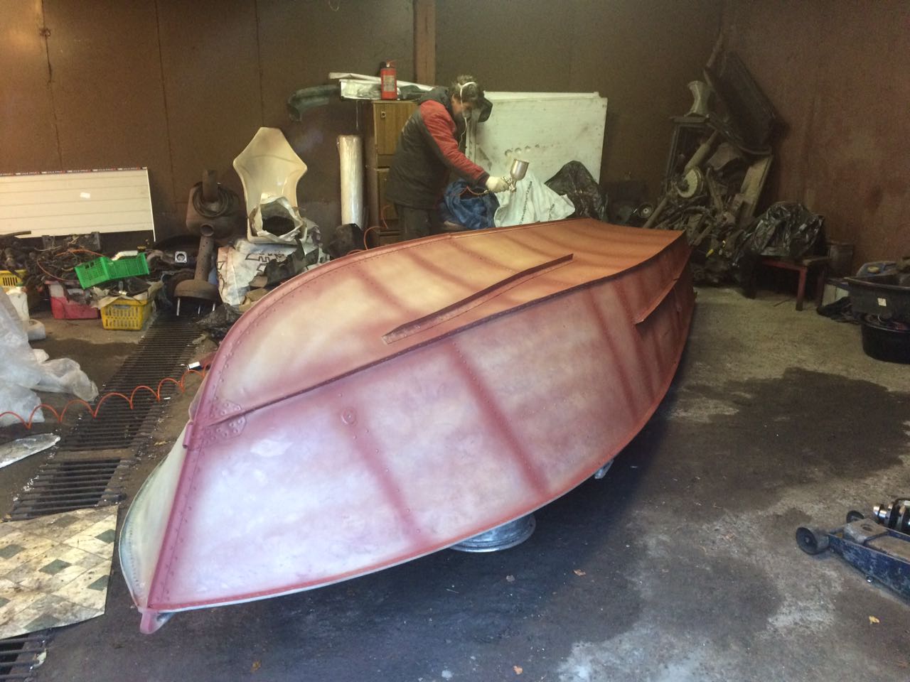

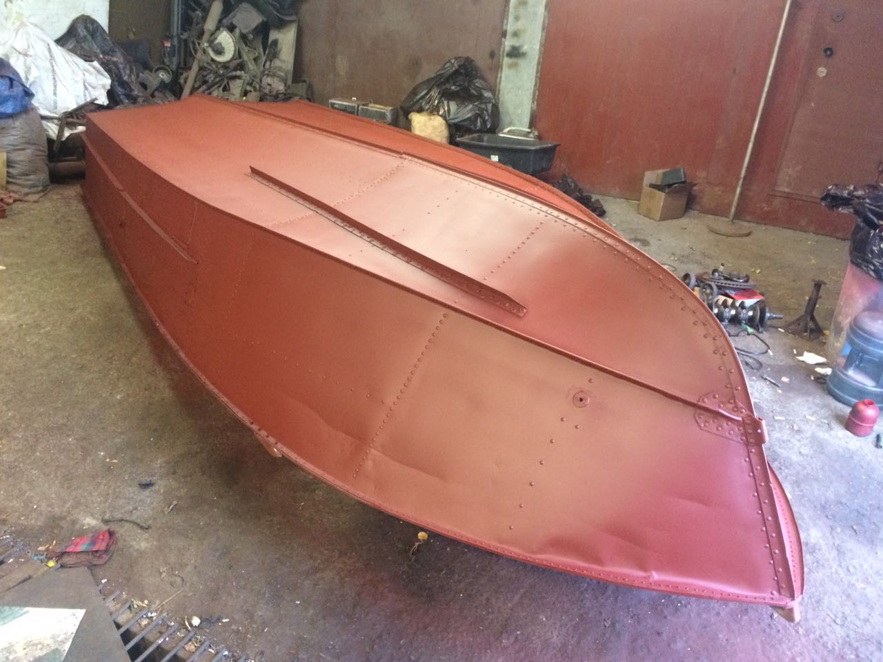

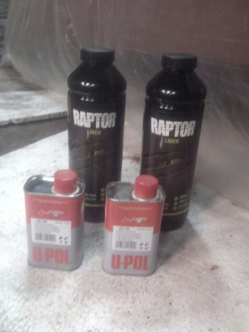

покрасил Прогресс на неделе.
итак было потрачено 1 литр грунтовки Вл-02
5 литров судовой эмали хс-436 днище покрасил в 4 слоя
(кстати Эмаль купил 10 литров, осталось 5, никому не надо?, я бы поменял бы на 1 или 2 бака вихрёвских или любых других севетских металических).
2 литра раптора и около полулитра автомобильной эмали серой.
Сначала полубу перекрыли сереньким, а сверху раптор.
вот что получилось

1 356
Че то слишком пупырчато, у нас получалось намного ровней. Или так задумано?

Фото сделано сразу после нанесения, когда высох стало поровнее, но не сильно а так вроде и задумывалось))

Ну скажем что литр раптора стоит 1500р, я покрасил двумя литрами. Это сравнимые деньги? 3р и 100р за соленый 20летний мотор (40 сил) ? Или более мение не соленый 30 сил.
