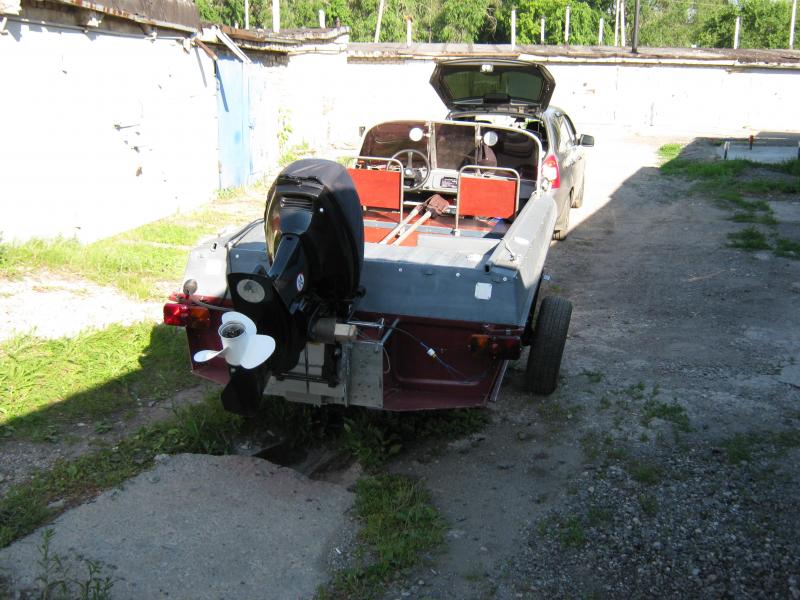

Если мотор обычный без гидроподъема, то можно возить в штатном вертикальном положении на транце. При этом нога мотора должна быть достаточно высоко над дорогой. Возить в откинутом состоянии нельзя. С приподнятой ногой - с упором. Если у моторы нет защелки в вертикальном положении, то желательно ногу притянуть ремнем к прицепу, чтобы не колебалась при езде.
Ложементы желательны до транца. Тут многое зависит от толщины и жесткости днища.

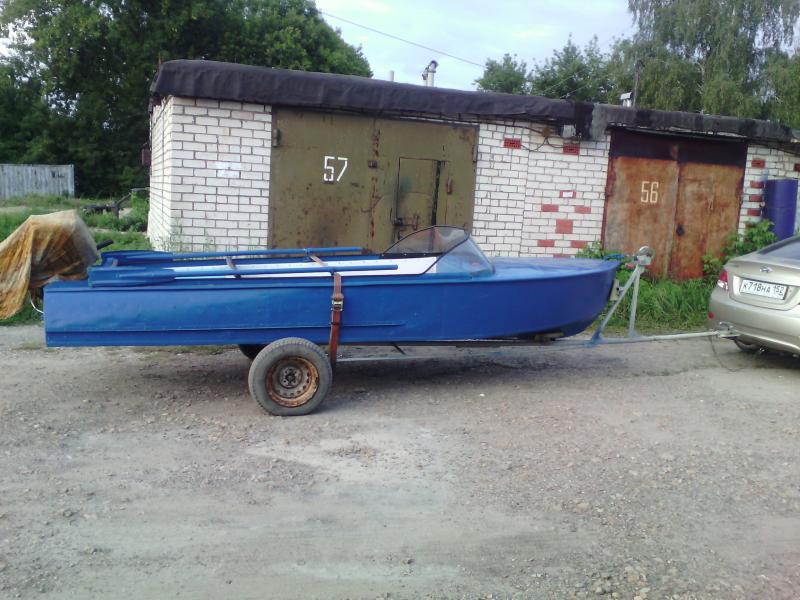

Вожу вертикально. Тем более в инструкции к мотору так написано. Ну и по идее так должно быть. Нагрузки меньше. Упор делал за 10 минут. Из доски пятидесятки. Пять лет вожу. По 150 км раз в две недели на протяжении всего сезона.

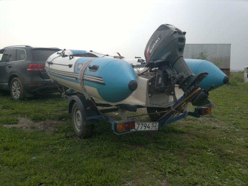

Нельзя возить в верхнем откинутом состоянии, на защелке. Очень большая нагрузка. А зачем откидывать? До земли достает? Тогда надо сделать упор под низ ноги около АКП (или купить) и упереть это в раму прицепа и притянуть ремнем. Брусок как у вас, конечно, помогает, но не дает полной жесткости и не исключает небольших колебаний и нагрузок на транец. Конечно, зависит как далеко ехать и по какой дороге.
