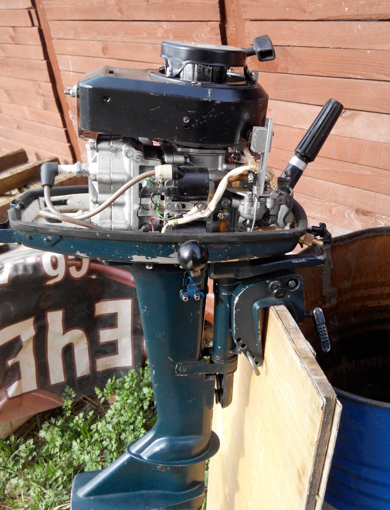

По случаю приколхозил стартер от лифан 160 F на свой Ветерок 12

Здорово фантазия наша безгранична :) а на практике как, мотор при заводке не откидывается? и сколько этот стартер стоит
стоит вместе с храповиком 970 рублей, а при заводке откидывается маленько но можно рукой придерживать или не сильно дергать

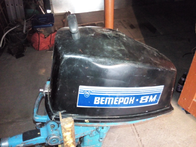

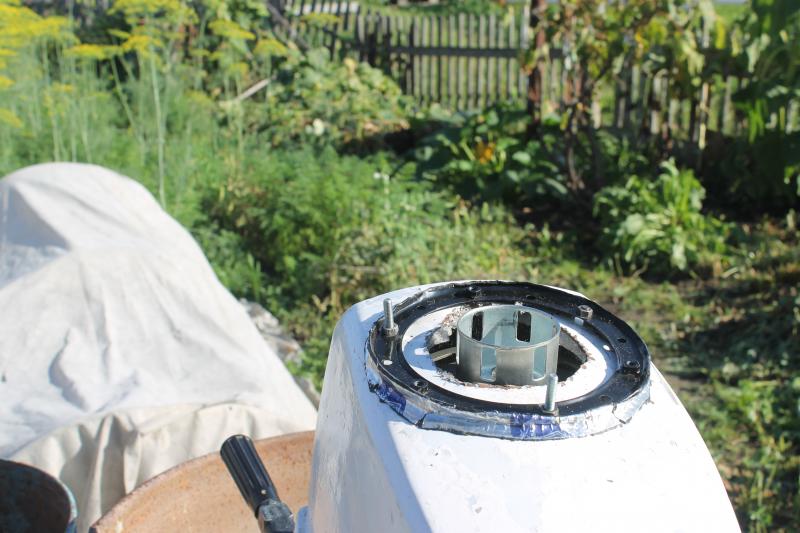

Я поставил меньшего диаметра заводилку от 5,5 пони- все ок. Была в загашнике от 13 л.с., но она желтая :D Шучу. Ставить ее не так удобно из-за того, что колпак слегка горбинкой.
Защелку на зад не замастырил еще, но что бы колпак не гулял и центровался со стаканом я чуть чуть подогнул поддон для более плотного расширения и совпадения с пазами колпака. Прощелкиваний нет, все хорошо

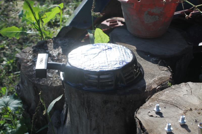

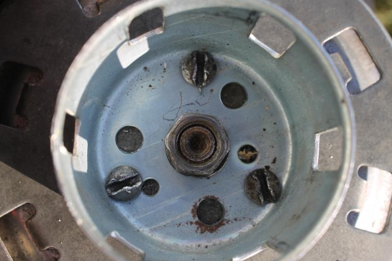

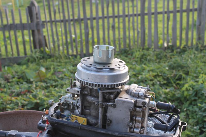

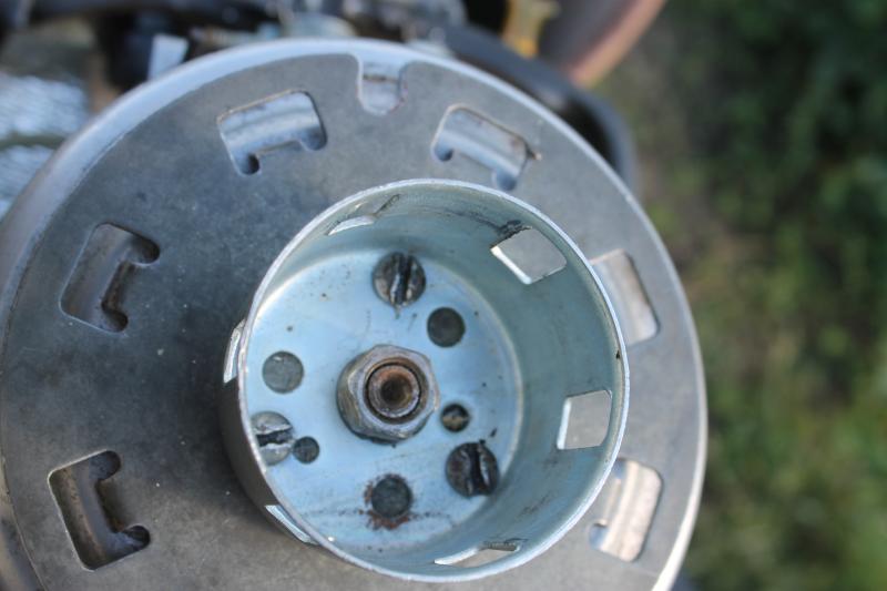

Сегодня на третий свой мотор :), купил комплект: стартер от Лифана или какого другого китайца, и стакан. Стакан идеально подходит по винтам на маховик. Но слишком высок. Думаю, что надо вырезать примерно 25 мм из середины и сварить. Тогда стартер установится аналогично стартеру от Нептуна или Вихря и полностью войдет под колпак. Думал, что если не найду стакан (стартера, обычно продают без него), то просто в пластину для шморгалки вверну 8 винтов на 6 по кругу резьбой вверх, законтрю, и они будут выполнять роль стакана. Конечно, сейчас есть на чем ездить, и других дел хватает. Даже не знаю, на сколько затянется эта эпопея. Рыбачить на открытой воде нам остается недолго, поэтому жалко терять свободное время, на другие занятия кроме нее :)

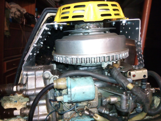

Сегодня на рыбалку не поехал, целый день дождь. Во дворе тоже сильно не поработаешь, поэтому и занялся установкой стартера. Я ставил на блок. Сначала взял полоски для крепления оцинкованного строительного профиля. На них выставил. А потом уже сделал капитальное крепление. Стакан с утра съездил в депо, там мне обрезали как надо. Дома сварил. В общем вся работа неспеша заняла часов 6. Колпак немного не подходит, завтра после рыбалки заеду возьму строительный фен и попробую выдавить грыжу на эти пару сантиметров. Фотки выложу, как все готово будет. Но запуск действительно отличный, просто спокойно потянул и моторчик заурчал :)

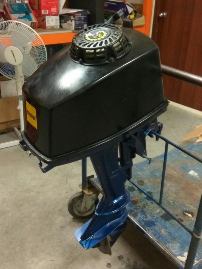

Hy noroqu
24.08.2016
125
Клин
Таймень 3600
Ветерок 12 , Москва 12.5

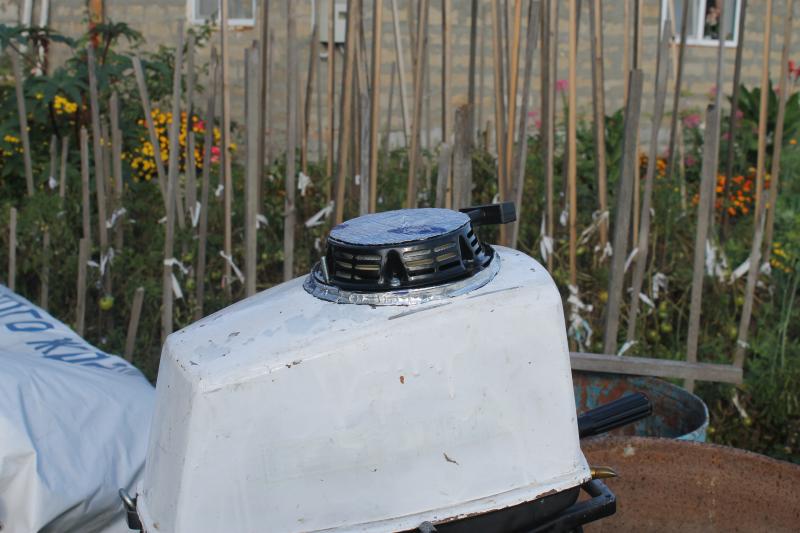

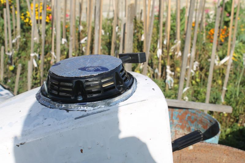

А вот мой вариант , мотор правда уже продан . Стартер от газонокосилки , верхняя часть колпака стеклоткань .

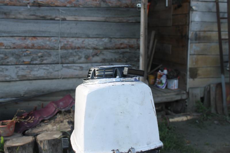

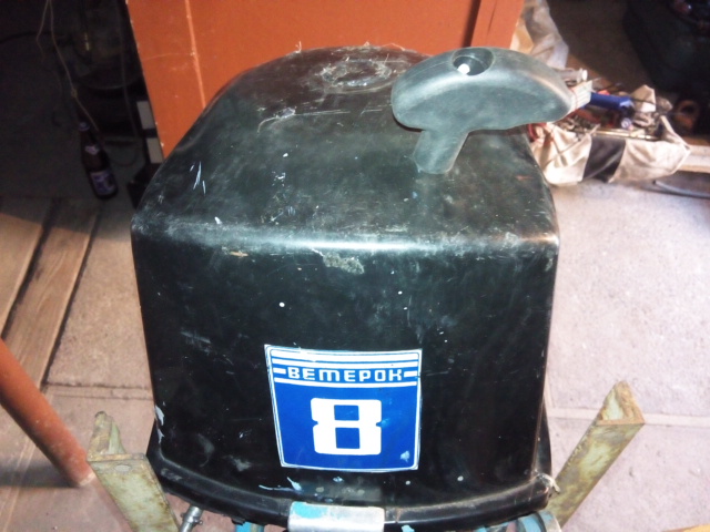

]Вот какая у меня залепуха получилась :)
Voivano
5 337
2 654
Ачинск
Ракета РЛ-380
Кирюха сказал(а):
Что люди не сделают, лиж бы веревку не мотать.
А ты думал... :)
Сейчас только с рыбалки приехал, проверено в боевых условиях. Отлично. Спокойно одной рукой запускается, мотор не откидывается. Придерживать не надо. Удобно на скорости запускать.

Хорошо, на следующей рыбалке сниму, тем более что надо еще металлическую вставку сделать в колпаке, для шнура. А режет его. Хотел сначала делать полностью отверстие, с резиновым уплотнением, чтобы ручка проходила при снятиии. Ну как на всех моторах с верхними стартерами сделано. Но решил ограничиться вставкой, ибо колпак и так открывается, а для ремонта, чтобы совсем его снять, не тяжело будет снять ручку и вытащить шнур.

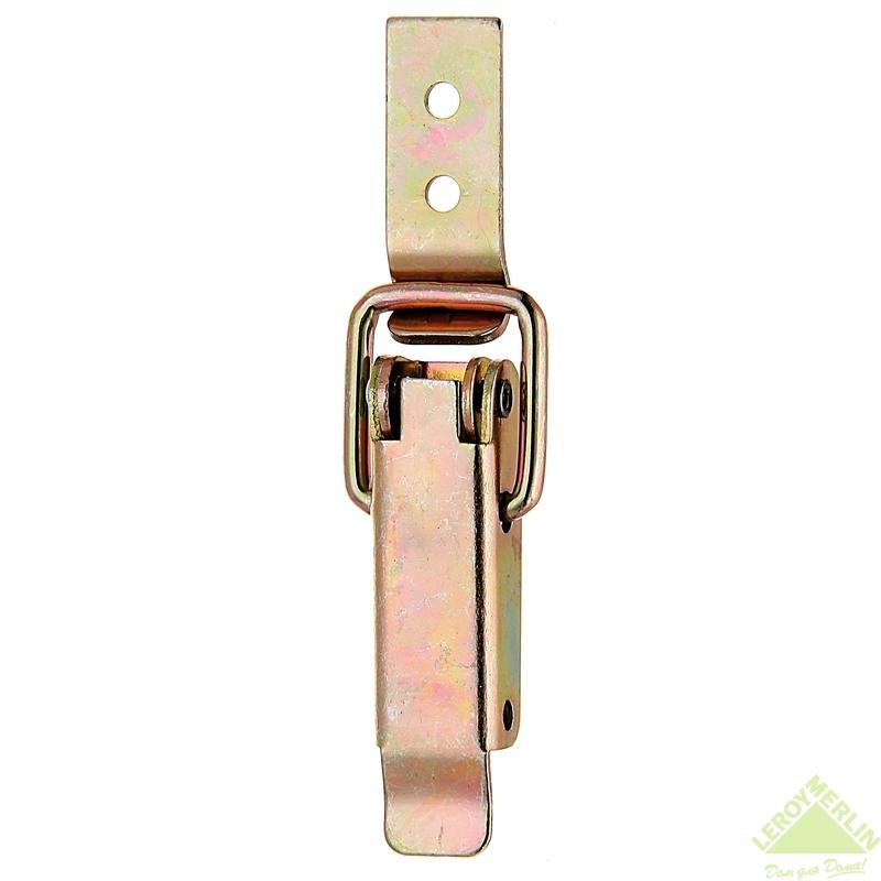

Я поставил вот такую застежку позже сфотографирую и выложу.
