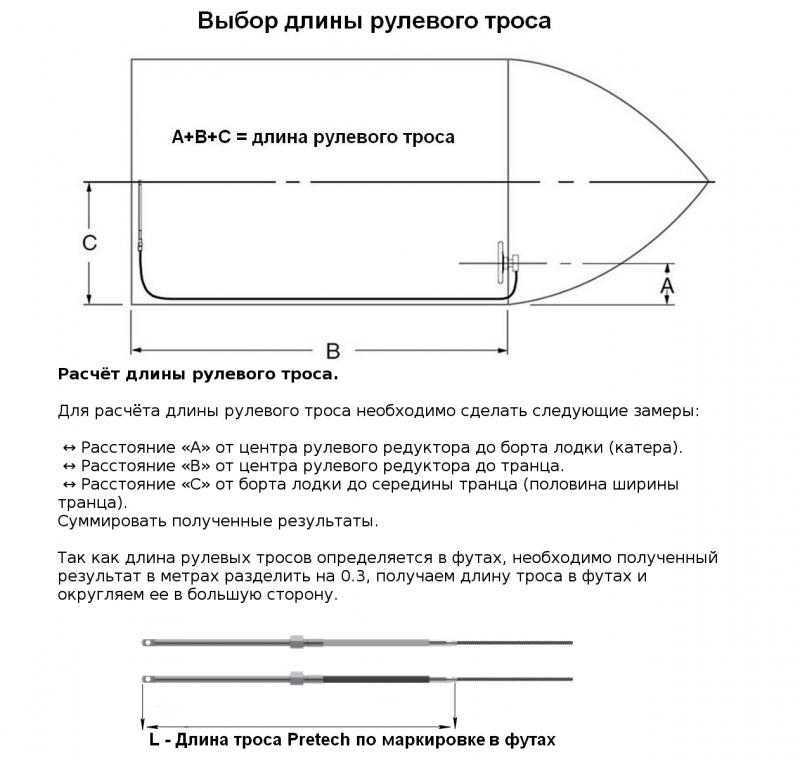

:) Чего спорить .Есть простая формула.Вот и надо по ней считать. 13 футоыв хватает если проложить поверху,под бортом и то штурвал неприлично смещён к борту.На счёт 12 футов сильно сомневаюсь ,что для П-2 хватало. :| Так что рулетку в руки и вперёд!

:D Да верю,верю я тебе,но делаю и буду делать по формуле приведённой выше!!!! Так проще. :good:

:unknown: Вот если бы читал внимательно то не купил бы 14 футов,а взял бы 13 футов и всё было бы хорошо :pardon:

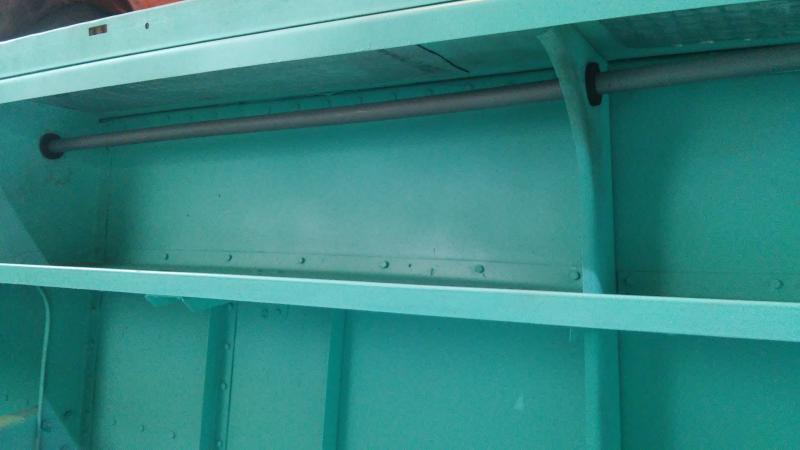

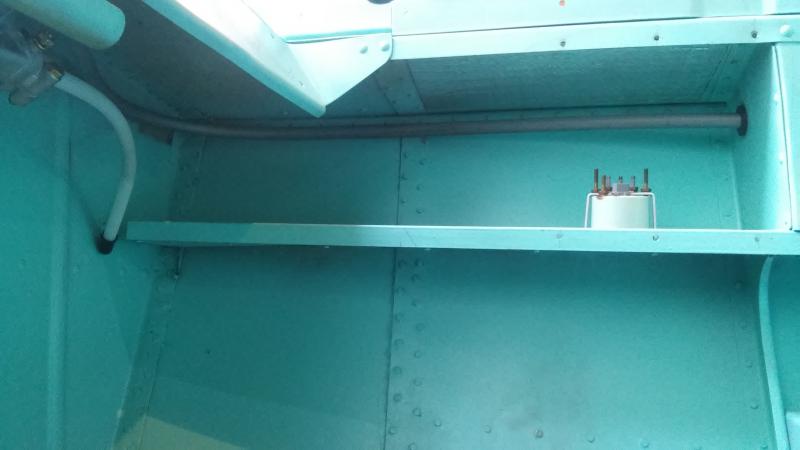

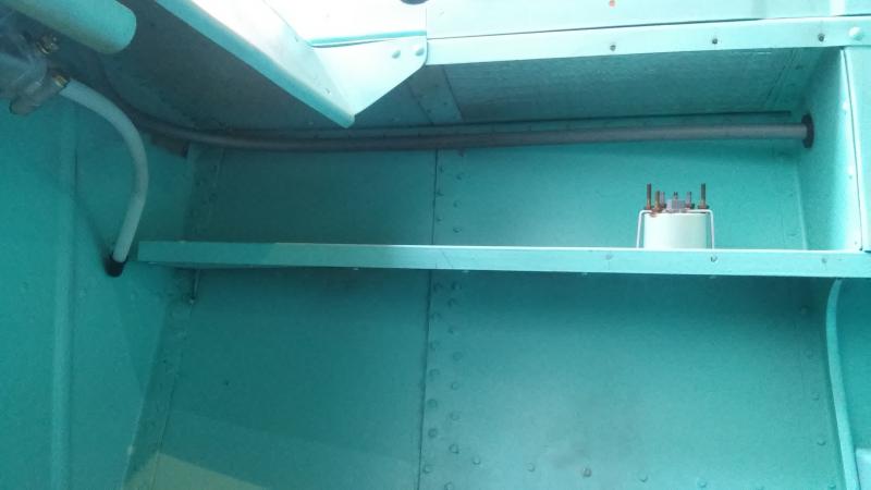

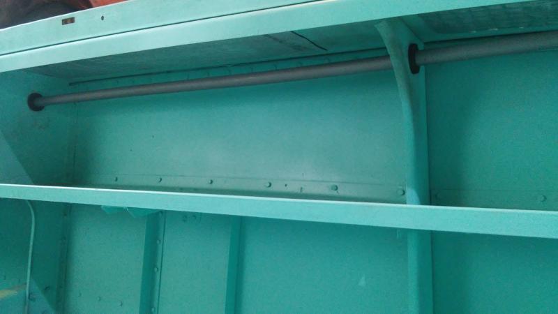

Норм???
9 560
4 780
Ну как бы тебе сказать.... Работать будет.Может даже достаточно долго,НО...Изгиб под парпризом у редуктора крутоват.Штурвал будет тежелей .Я бы проложил трос под полками.Тогда появится возможность,изгибом убрать лишнюю длину.
11 800
5 294
+1

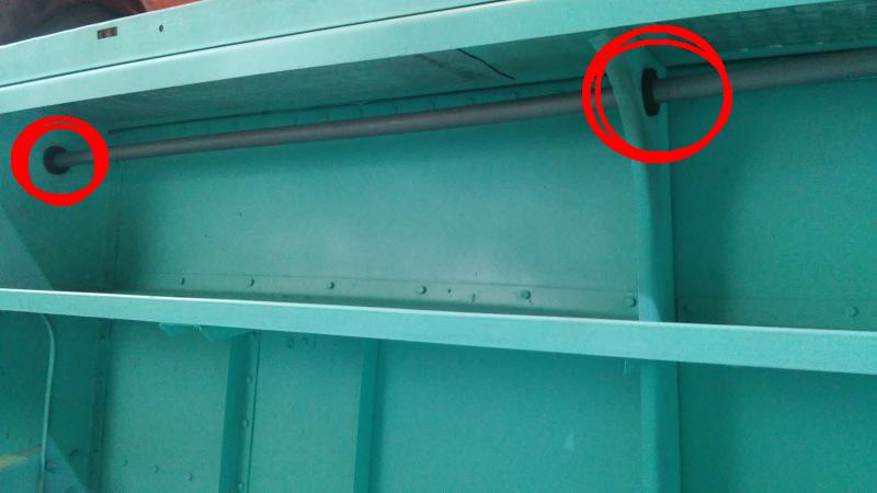

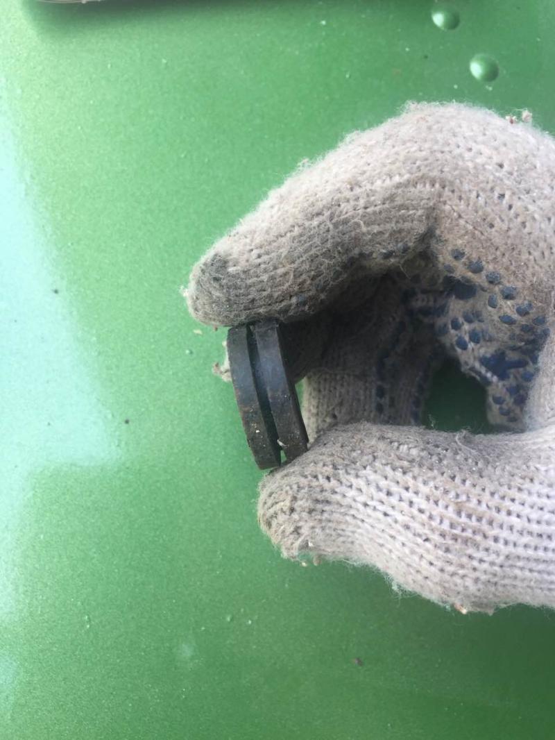

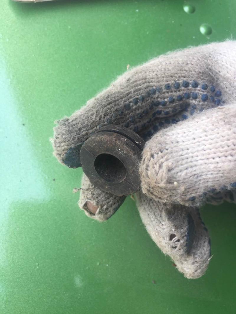

Алексей707
23.01.2016
116
16
СССР
Прогресс 68г., 73г.
Minn Kota, Вихрь 25, Evinrude 60

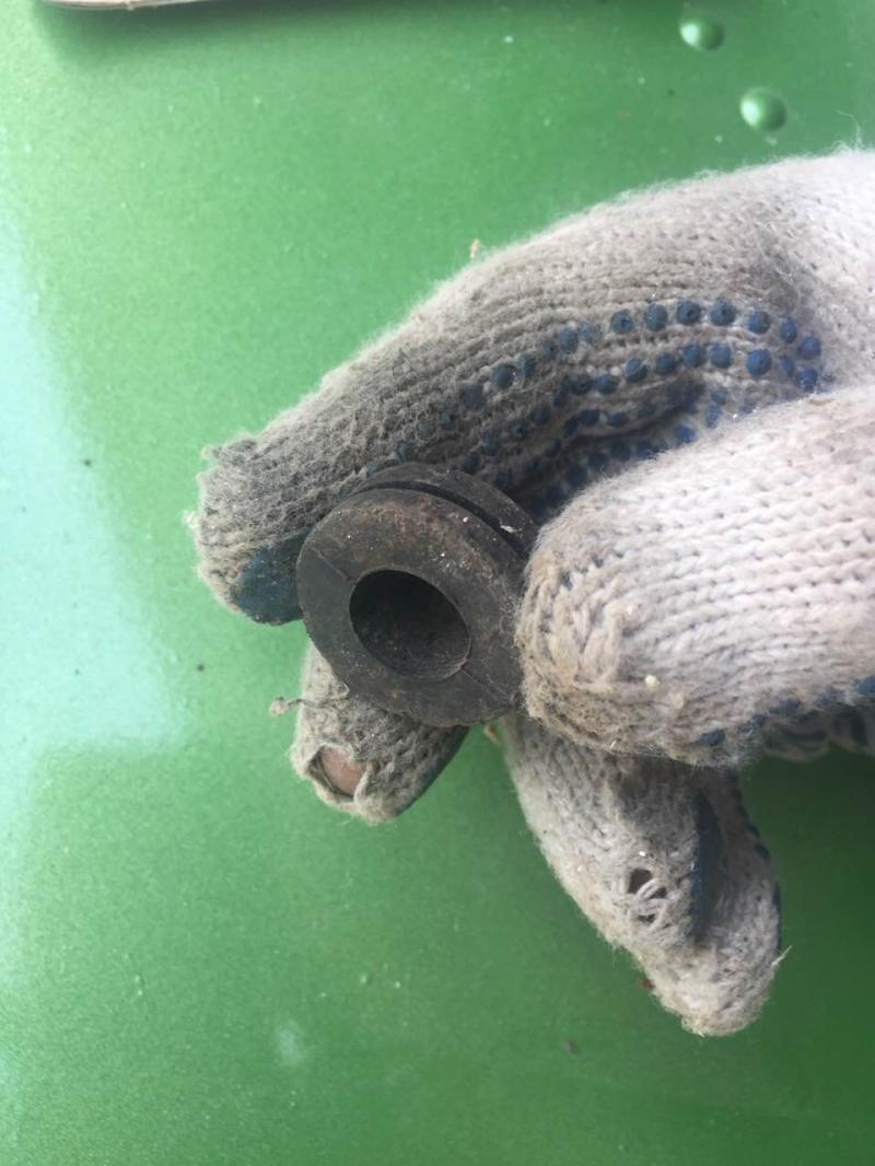

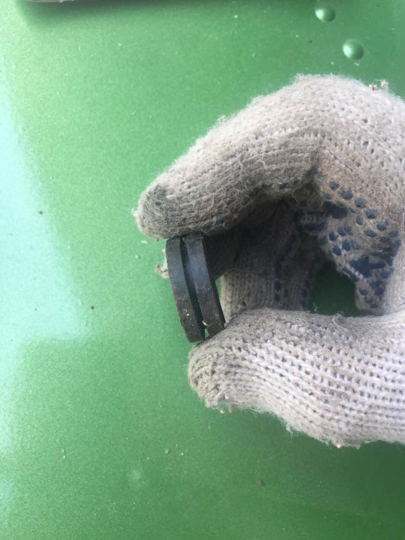

Уплотнители просто были и так чётко встали
