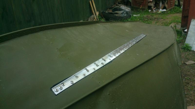

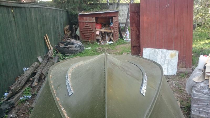

Для Незнайки. Фоты после установки гидрошайб перед их покраской:
Shuttle
01.03.2016
Нерезиновск
Прогресс 2М
в поиске
Незнайка сказал(а):
Хотелось бы посмотреть на фото Прогресс-2М с гидрошайбами, ну очень хотелось! Ставьте D10" H13" и никаких других не надо, а продавцу винта за символическую цену с диаметром 12" и шагом 9", предложите засунуть его себе в Жо...у :pardon: за символическую плату, что бы не наЁбывал покупателей!
А в чем, на Ваш взгляд, коварство продавца, предлагающего сей винт.

Слишком большой диаметр при слишком маленьком шаге - столько в Прог не положить, чтобы такой винт понадобился... Тяга будет, как у буксира, скорость тоже, как у буксира. Наверное, поэтому..
