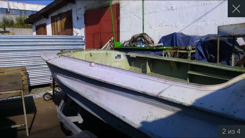

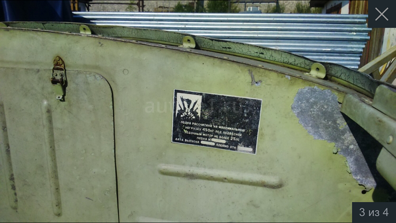

Приветствую всех поклонников этой лодки. Ну, вот и я обзавёлся более-менее достойным корпусом Обь 1, чему разумеется очень рад, ибо достать живой корпус за адекватные деньги это не просто проблема, а целая эпопея. Но появилось несколько вопросов:

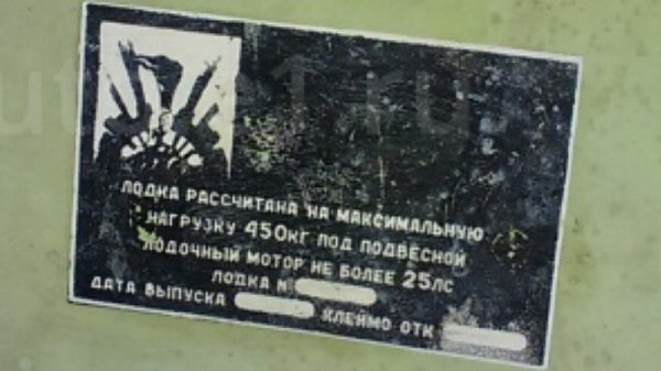

1) По форштевню видно, что Новосибирская. Но смущает табличка, если её можно так назвать. Она выполнена краской в объёмном виде, никаких заклёпок. Да и логотип довольно странный. Встречал ли кто-то подобную табличку?

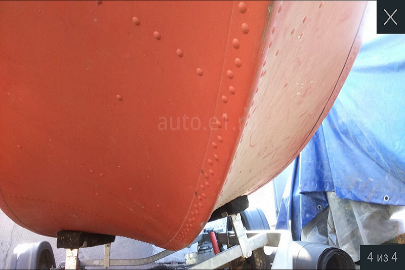

2) Були приклёпаны лишь в нескольких местах. На других лодках, которые довелось видеть, клёпка по всему периметру булей. Но отчётливо видны точки электросварки. Окраска ещё родная, видны заводские надписи Обь в носовой части лодки. Год постройки по судовому билету 1982. Встречал ли кто-то додки с такими вводными?

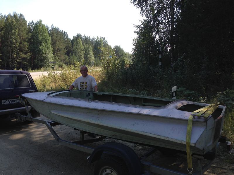

Ну, и ещё фото.

Насколько знаю, все таблички приклёпанные были с завода.
По правилам сейчас, главное что бы табличка была в наличии, хоть в бардачке.
9 560
4 780
Саша,сноску на это правило ,про наличие таблички.По лодке.Точки сварки! На дюралевом корпусе!?Таблички такой не встречал.Оководы подтянутся,картина прояснится.

В том то и дело! Я тоже таких табличек не встречал. На счёт булей- на фото эти редкие клёпки и точки отчётливо видны! Нонсенс! Шпангоутов 3 штуки, нет даже технологических отверстий под штурвал( 4 маленьких по краям и 1 большое по центру. По документам лодка б/н. Короче, странно всё это, но я всё равно рад покупке! :yahoo:

При ремонте я бы були проклепал.
Сейчас рассматривал фото этих лодок в инете и таки увидел несколько штук с такими же булями. Одним вопросом меньше )

Сноски нет, у нас гимс требует только её наличие в лодке.

:unknown: Тогда это не правило,а местная прихоть!
А смысл дырявить отличную лодку? Вот если их по каким то причинам придётся отделять от лодки, то тогда само-собой проклепаю. А на счёт таблички в лодке и неважно где, полностью поддерживаю-самоуправство местного ГИМСа!

Интересно , а как же они сварили точечной сваркой через тиоколовую ленту .
Проверить бы були на герметичность надо .
Про табличку , у нас тоже не придираются . У меня там же на бардачке была . Бардачёк я вырезал ( ноги ставить не куда ) табличку перенёс . Предварительно спросив в ГИМСе как это сделать .? Сказали нет ни одного документа который бы указывал где и как должна стоять табличка .

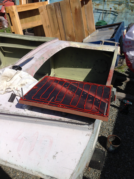

Вчера доделывал транец(заменил доску на влагостойкую фанеру с двух сторон), заклепал рецесс. Обратил внимание, что були все же посажены на какую то прокладку, возможно герметик заводского исполнения. У меня сложилось мнение, что с такими булями шли последние лодки этой серии. Так сказать упрощали производство и отрабатывали новые приемы сборки для дальнейшей модернизации лодок. Но это лишь моя гипотеза.

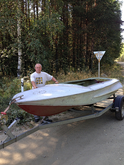

Немного фото )

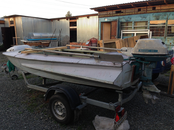

Навесил мотор:
На днях буду тестить комплект.
Правда нарисовалась одна проблемка- попытался выкрутить болт слива воды из булей, а он, зараза, обломился. Какие есть варианты его оттуда извлечь не нарушая резьбы?

Если есть в наличии старый (напильник, метчик) делаешь его 3х гранным и сверлишь в теле болта отверстие насквозь на 5мм, потом заколачиваешь (метчик,напильник) и спокойно выкручиваешь обломок. По плавучести и непотопляемости лодки, вы живете при мерно в тех же условиях что и я, и при перевороте лодки в мае, июне, августе,сентябре более получаса в воде не проживете. У Адмирала лодка не потонет как я понял не при каких условиях, но при етом в наших краях выловят трупик с лодкой.Но лодка не утонет а горе водитель замерзнет напрочь.

И ещё у вас в районе шильды пошла электрохимическая коррозия, москва с лодкой шла? если так то она тоже пострадала, вам надо все вскрывать и носовой блок плавучести, були в кокпите в районе транца есть смотровые люки.
Москва отдельно. На счёт коррозии в курсе, всё будет делаться в следующем году. В этом лишь пробные выезды-буду смотреть ходовые и скоростные качества и не зря ли я своего Прога продал :D

Сегодня затестил комплект. Итоги: через несколько заклёпок сочится вода-не беда, подклепаем (= ; Скорость на голубом винте 45 км/ч,один человек, есть небольшой перекрут- нужен красный винт; Мотор и правда очень мощный, особенно с этой лодкой.
