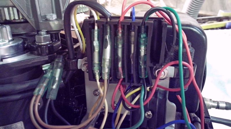

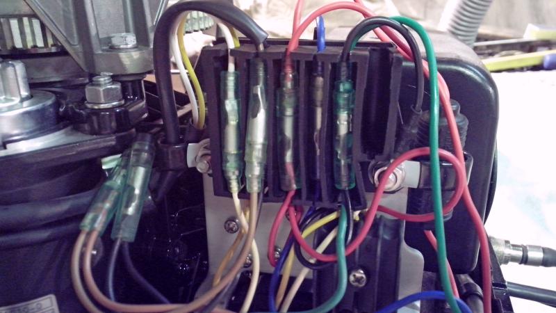

Я сделал вот так, вытащил заглушку на передней части мотора, сделал в ней дырку и вставил провод. Провода подсоединил по цветам, лишние просто оставил нетронутыми..)
Вот спасибо, добрый человек. Я уже думал ответа к ноябрю только дождусь :D Сергей, вопрос насчет "лишних", у тебя их несколько? У меня только черный с ответвлением, может, кто знает - для чего он? :unknown: Планирую тах до обкатки приобрести......

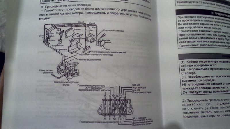

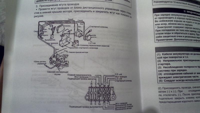

А вообще схема по мануалу такая, только что-то не вижу там черного с ответвлением, поясните, плиз, кто шарит :sorry:
Только сейчас сам разглядел место входа жгута в поддон, ссори, там и глушка с подходящим отверстием...

Да, только черный, ну еще на красном и зеленом вроде ответвления остались, может к ним тахометр крепить надо, не в курсе еще не разобрался, к сентябрю думаю покупать тахометр, буду разбираться...)))
