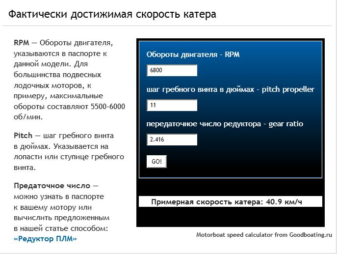

Следовательно имеет место перекрут?
Следовательно кто то пизривирает, либо прибор измеряющий скорость, либо "замерщик", т.к. обороты 6800, позволяющие достичь данную скорость, на данном моторе - вообще фантастика..... :pardon::cool:

Может и так, замерял навигатором на телефоне... Попробую нормальный GPS взять померить...

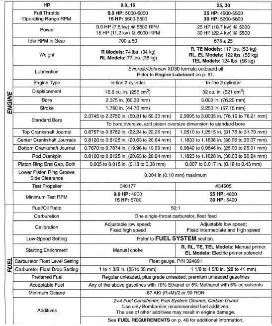

Купил тахометр, сегодня прошли испытания винта 9 2,5х11.. Скорость в одного 38 км/ч, обороты на полной ручке 6300, вдвоём обороты около 6000...это на моём Эвенруде 9,9...поставили этот же винт на Джонсон GT (вроде тоже 9,9,но в нем менялся коленвал), обороты больше, на полном газу 6700, получается перекрут... Кто подскажет, есть ли смысл и сказать для пробы винт с 12 шагом или это нормально? Может просто максимально ручку не накручивать?

Тогда может и перекрута нет?Если холостые на слух-нормальные-значит тахометр завышает на этом моторе.
Судя по скорости и шагу винта - тахометр показывает правильно. 6300 это и есть 38 км/ч. Похоже что получается очень лёгкий комплект(лодка мотор водитель). Номинальные обороты для твоего 9.9 это 6000об.мин. 12-й винт мне не встречался.Но он и нужен то только для одного человека в лодке. А холостые на румпеле не пробовал регулировать?

Не более 800 при включенной передачи . На нейтрали могут и выше быть , на моем 1000-1100 когда как .
Это где такое написано?Или из личного опыта?Обороты всегда должны быть стабильными-850+-50.Что на передаче,что на нейтрали.Если на нейтрали-выше-ищи причину и устраняй.
А это когда винты ставят не те которые нужны ,вот и дохнет мотор :D:D

Эт-точно!Или- если владелец вобче не читает методичку.И не знает ТТХ своего мотора.
Вот именно ТТХ читаю, поэтому и попросил совета в форуме.. С родным винтом 9х11 обороты ещё больше, с винтом 9 2,5х11 они немного меньше и визуально шаг одинаковый, а лопасти больше... Проверили оба почти одинаковых мотора, где заявлено 9,9, понять не могу почему обороты больше предельных, лодки одинаковые Стелс 335 аэро нднд... И попрошу, не надо переходить на наше лузерство, совета попросил знающих людей.
Так в мануале и написано ,читать внимательней надо , да и из личного опыта . 9.9 это не 90 лошадей.
