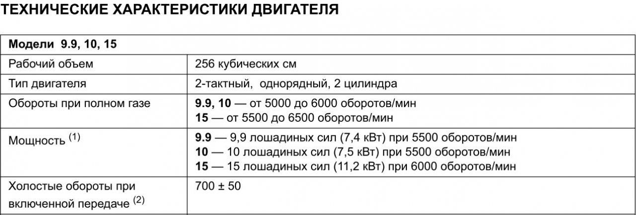

Так в мануале и написано ,читать внимательней надо , да и из личного опыта . 9.9 это не 90 лошадей.Посмотреть вложение 161720
А я согласен!Теперь ткни мне неучу,где написано-обороты холостого хода 1000-1100!С удовольствием почитаю.А тебе,такому грамотному,могу сказать-на моторах(лодочных)-при таких оборотах запрещено включать скорость,иначе порвешь все шестерни в редукторе!Да что говорить про лодочные моторы,на машинах,где КПП имеет синхроны и то-запрещается!!Учи мат.часть и только потом раздавай советы!
) Еще раз повторю ,9.9 -15 это мелко моторы при 1000 или около этого передачи вкл. нормально и при этом при включении передачи идет просадка оборотов .
Это то, что на собственном моторе наблюдал .
В октябре поеду на рыбалку специально для тебя видео сниму , если до этого раньше в бочку не засуну мотор .(От 15 карбюратор на днях должен прийти )
Если нет ответа-отвечу сам.Читаю я внимательно.Но читать такие инструкции-сомнительное удовольствие.Как известно-холостые-потому и называются холостыми оборотами,потому что мотор работает ,когда редуктор не включен на передачу!А тут,скорее всего,указаны минимальные обороты для мотора!А вот холостые-нигде не указаны!Если домысливать эту инструкцию до конца,то логичнее всего предположить,что и холостые обороты тоже будут в районе 700-800.Но не больше!
