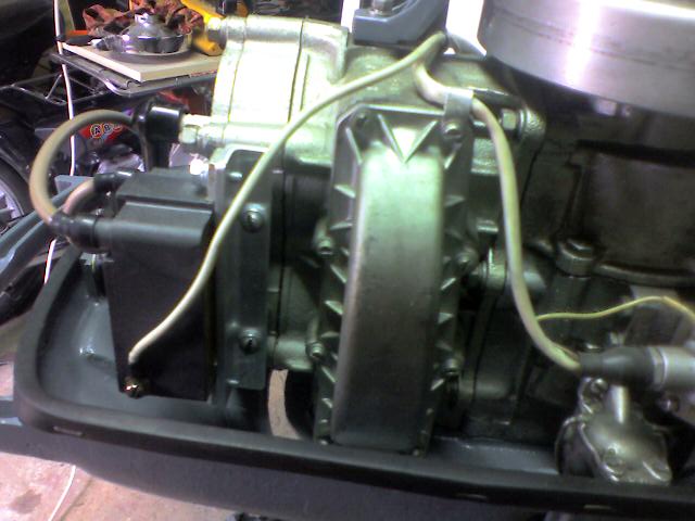

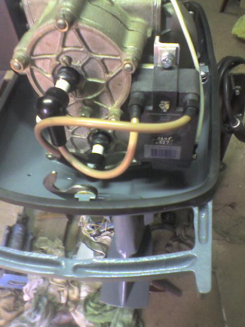

Такого вот зверя привезли сегодня на ремонт. Вольво-Пента 20л.с. вроде. На моторе отсутствует блок зажигания и одна из катушек. Может есть у кого такой, скиньте фотку, как там на вид все должно быть. Завтра постараюсь восстановить его.
901
Re: Надежная схема для МБ-2, МН-1, МВ-1.
Дим, да вот же он : topic1797.html :)
lednic606-да такой же. Только у меня электронный. Это у меня за две недели уже четвертый мотор с раскуроченным зажиганием. Разгребаю после одного мастера. Все моторы лежали от года и более и за это время порастерялись все детали. Я то сделаю на него мозги, но там такие конекторы на проводах необычные, хотел увидеть, как все было в оригинале. Зажигалка сделана похожая по конструкции на Мерки 10-15 сил 2002-2006 годов, неподвижная панель с зарядными катушками и подвижная часть с датчиками.

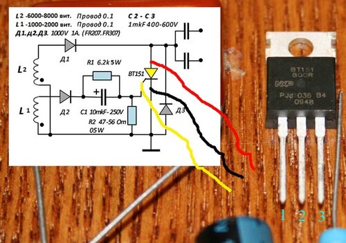

1-черный
2-красный
3-желтый

День добрый. Дмитрий не подскажете по деталькам какие лучше поставить для МН1, прикупил тут на выбор:
1.К73-17 1мкф*400в
2.К73-17 2.2мкф*400в
3.СА-50 0.5Вт*51Ом (углеродистый)
4.МО-200(С2-23) 2Вт*6.2кОм(металлооксидный)
5.SQP 5Вт*6.8кОм(проволочный мощный цементный)такой белый прямоугольный, где-то в вашей уже изготовленной схеме на фото вроде присутствовал
6.ВТ151*800R.127
7.BT151*500R.127
8.10mf250v 105c
Есть еще 12кОм*2Вт сказали что можно в параллель поставить и будет то что нужно, но сомневаюсь.
Катушку буду мотать одну, чтоб еще одно место осталось для осуществления зарядки, но это потом.даже диодные мосты прикупил в точности как тут выкладывали, правда пока не понял что куда подключать.
С уважениемю Николай.
caltex
1,3,5,6
Да можно два 12кОм в параллель
Спасибо за оперативный ответ.
забыл про диоды написать есть FR207 2a и FR307 3a какие лучше.
и еще вопрос: если ставить катушку от ОКИ, не лучше будет поставить вместо С2 и С3 один на 2.2мкф*400в тот что у меня тоже есть или все-же два по одному, или вообще разницы никакой?я уже просто запутался с многими дополнениями.кто-то добавлял третий на1мкф, кто-то диоды для защиты.
Конденсаторы и диоды без разницы.
Дмитрий спасибо.
если я правильно понял, то катушки теперь мотать по количеству витков L1 1500 и L2 6500 если на одну катушку то сперва 6500 затем 1500 ?
Дмитрий извиняюсь за назойливость, по данной ссылке http://dimchik22.ucoz.ru/publ/zarjadka_ ... ie/1-1-0-7 не подскажете что куда подключать, всмысле где на на схеме у диодных мостов "С", где "А", и куда подключать начало и концы катушек.просто в электрике не силен, больше по механике.заранее благодарю.
С уважением.
А и С переменка, подключается по любому на ген. катушки.
Допустим все А к началам катушек.
