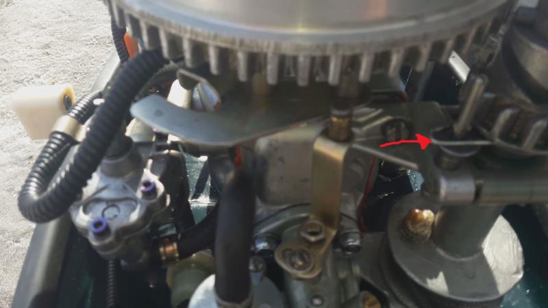

Тахометр есть, просто планка упирается в стартер, штырь погнулся немного, а винта еще мм 5 осталось.

Денис, в стартер она не может упираться. При полностью выкрученном винте зазор между упором на патрубке и пластиной, в которую вкручивается винт, остается 5-7 мм. Т.е. пластина не доходит до упора. А до конца планки в месте касания толкателя карбюратора, остается около 1 см. У тебя на фото пятнышко, вот примерно до туда должно доходить.
У меня тоже упирается.
Не совсем понятно. Винт вкручивается в основание зажигания (тарелку), угол ограничивается фаской, но максимальный угол ограничить никак не получается, сколько фаска позволит, столько он и будет. В максимальном угле планка упирается в стартер.

Вот только из гаража вернулся, не упирается, заходит над шайбой, но до штыря не доходит, видимо я его при других обстоятельствах погнул... Винт выкрутил полностью. Назрел вопрос, гтж отрегулировал на сколько это возможно в бочке, работает прекрасно, но при попытке прогазовать дросселем при уоз немного меньше 0 глохнет с ударом. При более раннем зажигании проблем нет. Это нормальное явление?

Так и должно быть, об этом уже сколько раз писал. А на реке, если не будет согласования карба и зажигания, такая же хрень будет.
С каких щей винт упора вкручивается в тарелку то, винт стоит на пластине привода карба, и упираться должен в специальный выступ на крышке клапанов. Судя по фото у вас вроде стоит пластина с контактного зажигания, на ней нет места под тот самый винт.
Вот с электронного пластина
а вот тот упор, он слева на крышке.
И ничего ессно в стартер упираться не должно. На заводском электронном риска есть, она завязана на вмт поршня, по ней и регулируется. А на перепаяном угол уходит, риска бесполезна, только моментоскопом, ну или как Владимир описал. Можно еще проще, крути раньше пока не звенит, на лишнем угле звенеть начинает прилично. Я правда по моментоскопу делал, на слух не мой метод. :D

Почитал, и взял да выкрутил его... (винт), фигурная пластина без него дополнительно сдвинулась миллиметров на 6-7. Вчера ходил на рыбалку 15 км в одну сторону 15 км в другую разницы нет. Пластина не во что не упирается, вообще ощущение что дальнейший поворот останавливает винт фиксации основания магдино.
Voivano
4 407
1 926
Ачинск
Ракета РЛ-380
Так и есть.
