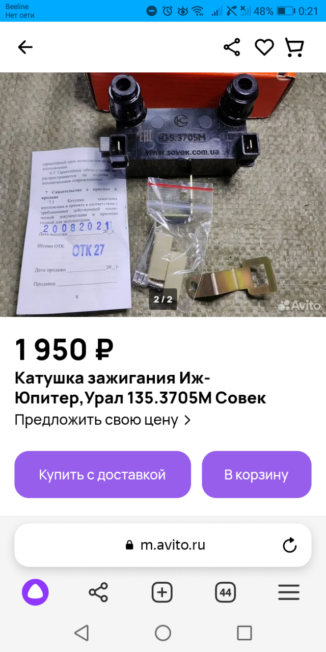

Здравствуйте! Подскажите, кто пользовался такой катушкой? Как она себя показала, ваше мнение по эксплуатации данного вида катушки.
