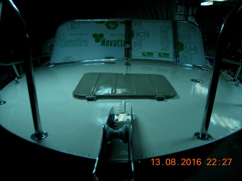

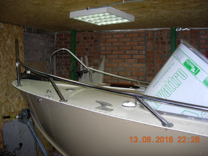

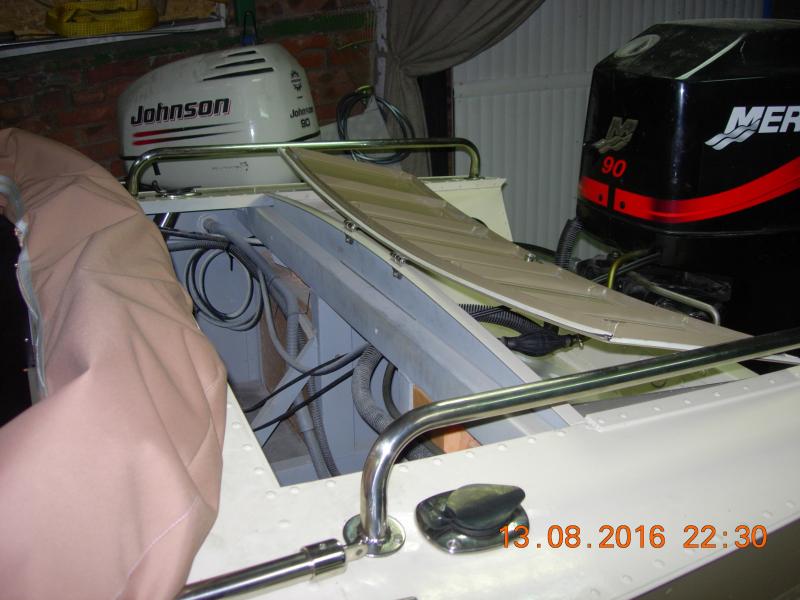

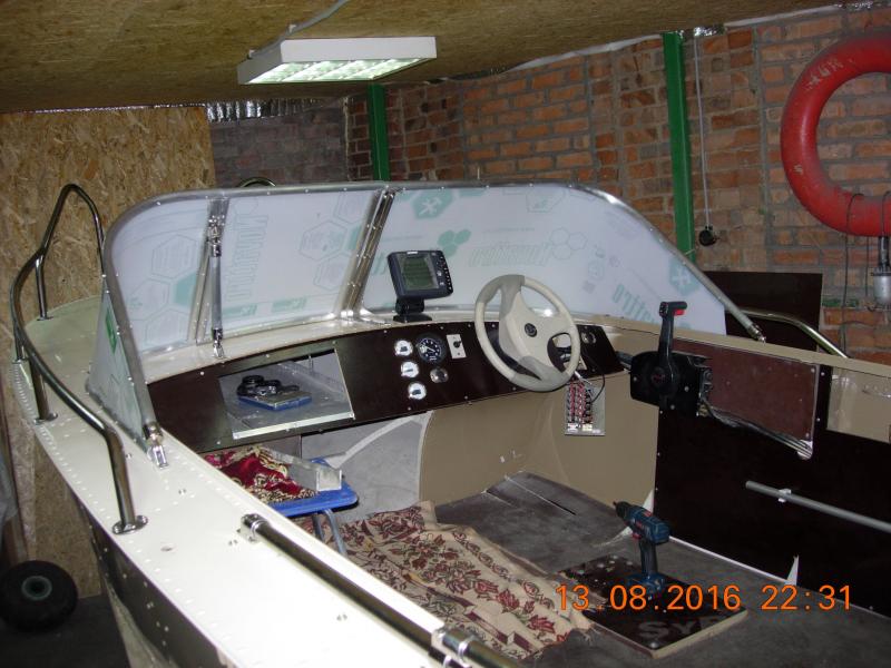

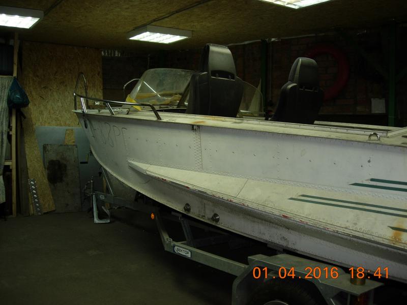

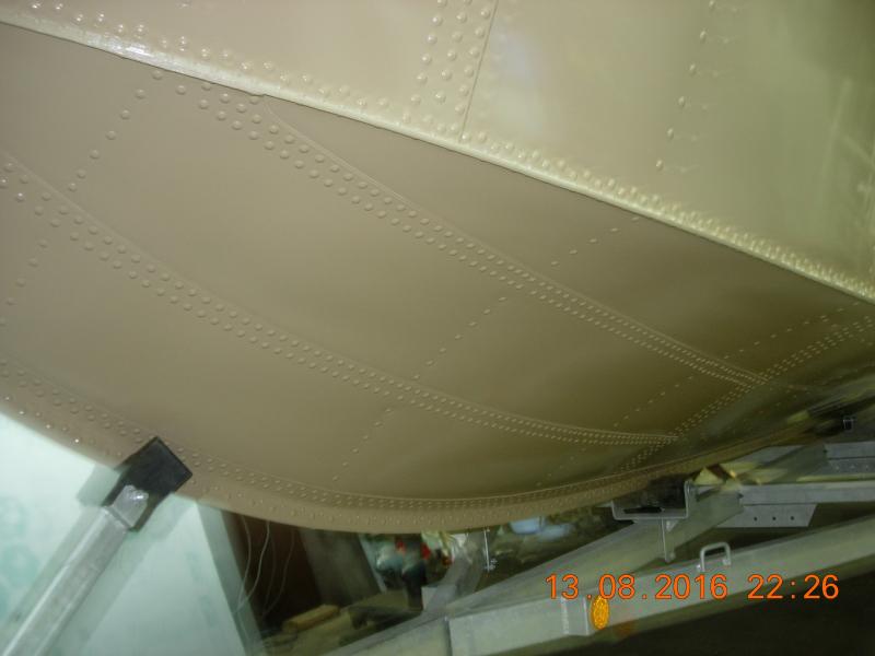

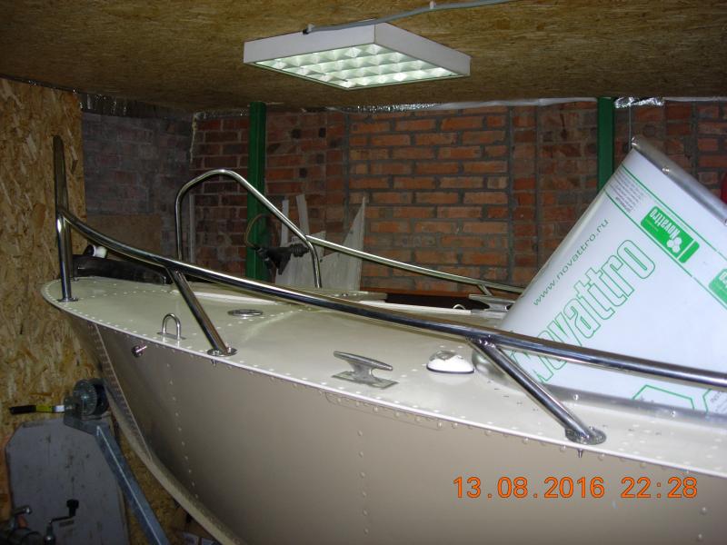

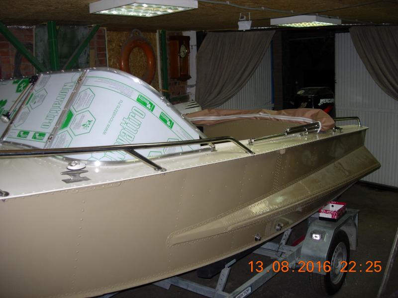

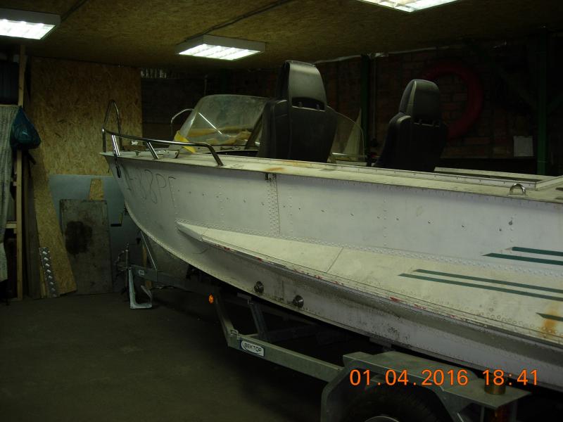

Доброго всем вечерочка! ;) Не скучно Вам,ФОРУМЧАНЕ! ?Есть желающие погадать,порассуждать!? А МОЖЕТ ДАЖЕ ПОЗАВИДОВАТЬ ,ВЛАДЕЛЬЦУ ЭТОЙ ЛОДКИ!?Тогда попробуйте угадать,что за лодка перед вами! :D

похожа на Прогресс,но с приделанными булями. :?

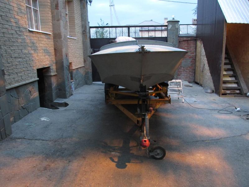

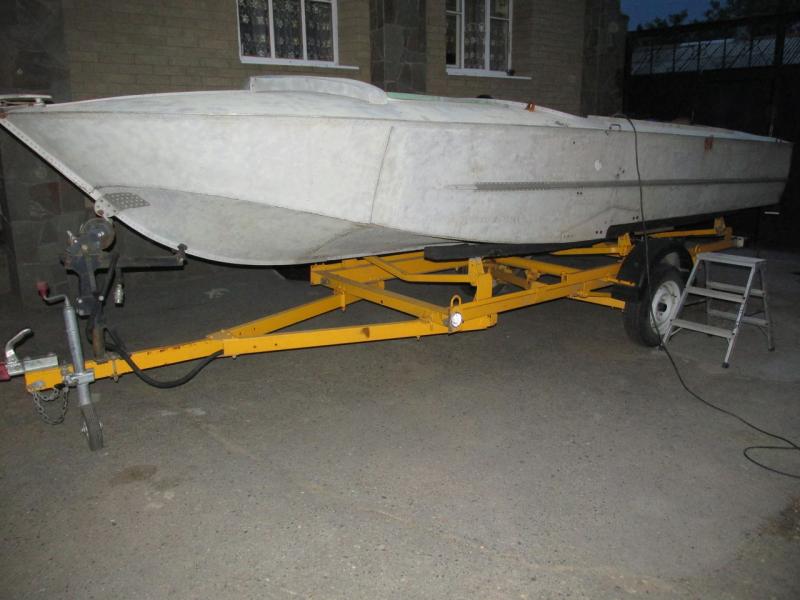

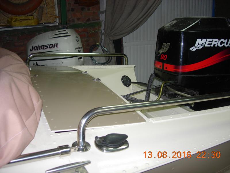

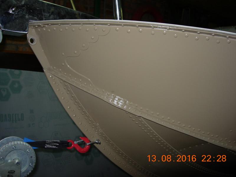

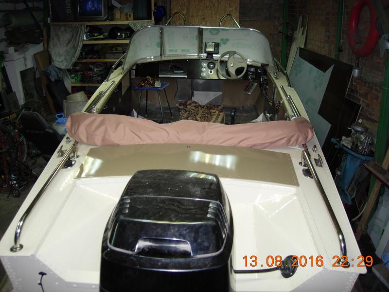

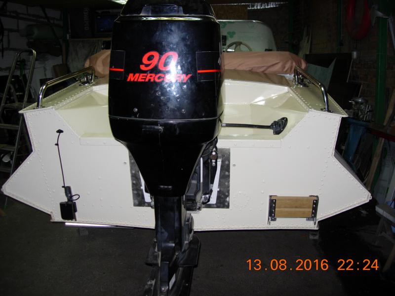

;) Ну что так скучно!? Мало информации!? :? Ладно, вот ещё фото. :DТак сказать вид того что было в начале

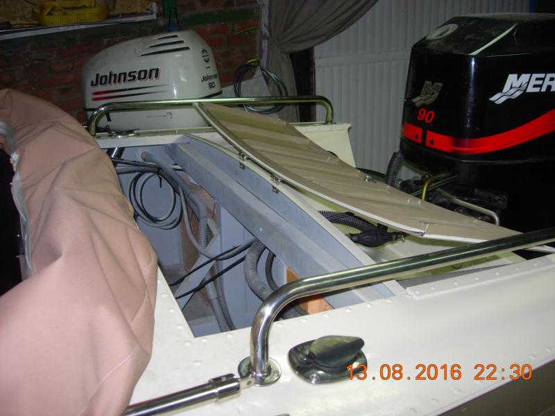

:shock: Что ещё подсказки нужны?Ладно...

;) Ну наконец таки смелый человек появился! :good: Но вынужден огорчить.Это не П-2.Э то вообще не прогресс. :pardon: И не самоделка как наверное многие подумали. Разве у самоделки может так быть сделано :unknown:

Неужели АМУРка?

Это вроде ОБЬ из опытной партии,5-я что ли.Когда то у меня была её фотка.К сожалению стряхнул жёсткий диск.

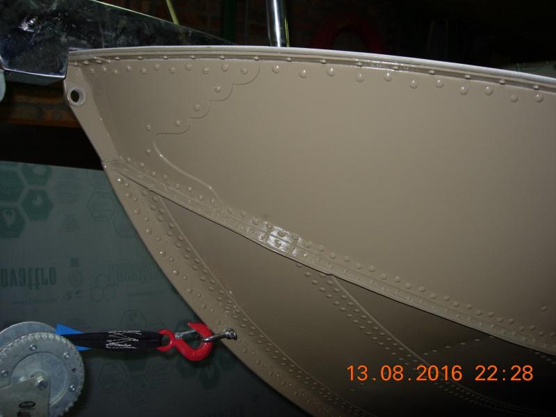

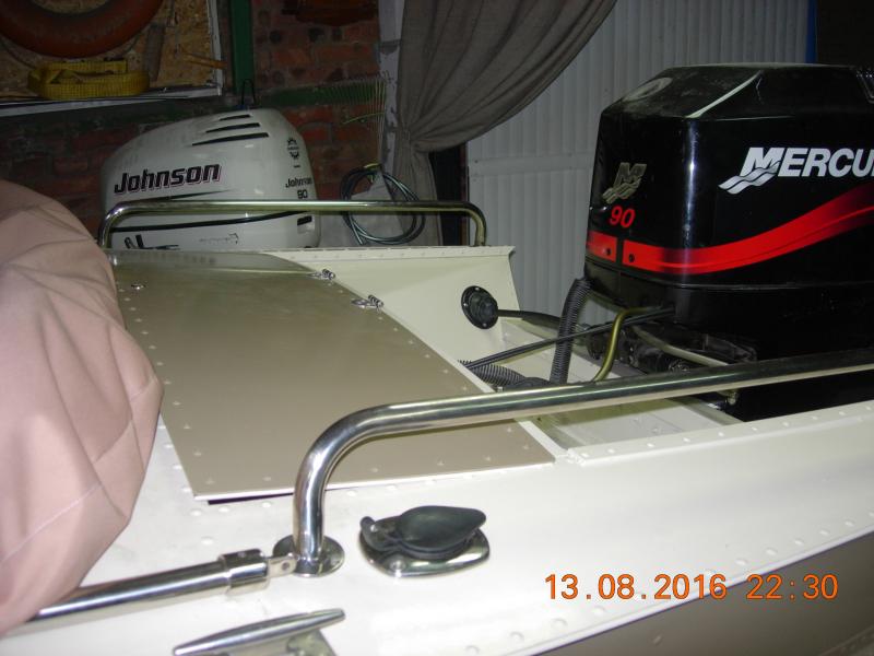

:) Ну вот! Интрижка появилась! :D Подброшу ещё фоток! Пока не угадали,НО Гайкин чуть ближе к истине чем остальные! ;)

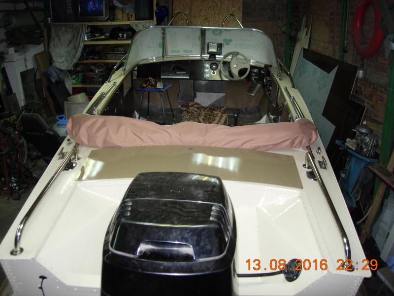

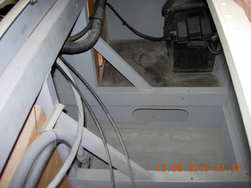

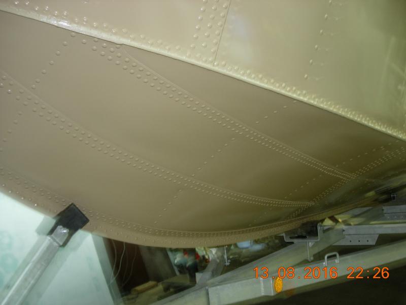

:) Последние предложение! Даю реальные размеры! Замеры произведены для регистрации в ГИМСе.И так,длина 5.95 м,ширина наибольшая 1.95 м ,высота борта на миделе 0,66 м высота от киля 0.95 м,высота борта у транца 0.63 м высота транца 510мм ,ширина транца 1.88м.Е щё многое не установленно,но здавать клиенту в среду так что во всей красе фотки будут !И с тендом и без и на воде тоже.Проэкт реконструкции был очень интересный и подробности тоже чуть позже.Лодка действительно очень редкая.Да толщина днища 4мм ,борт и палуба2мм.

По последней фотке видно,что внутренние конструкции сварные.Значит применён алюм.сплав АМГ. А судя по 4-ой фотке все соединения проклёпаны как на дюралевых лодках.Так делали только на 2-х заводах выпускавших АМУР и САРЕПТУ.Но мне кажется,что это другая марка.

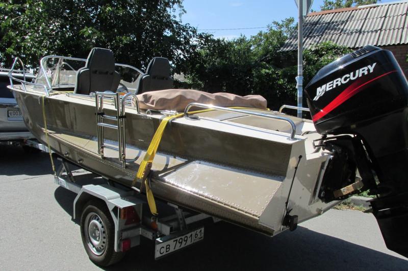

:D Ну наверно хватит Вас мучить!Как говорят ,вскрываемся.Это мелкосерийная лодка(по некоторым данным выпущено десять корпусов в такой компоновке и пять с кубриком) производства Ростовского вертолётного завода! :roll: Были сделаны в конце восьмидесятых годов по программе товаров народного потреблнния заводами оборонки. В природе существуют ещё несколько вариантов лодок и катеров этого завода,но о них позже.Эта модель изначально была со стационарным двигателем ГАЗ-21 или ГАЗ-24 ,точнее сказать но могу.Движителем являлась ПОК,но не Амуровская.Если будет возможность фото позже.Она гдет то у хозяина лодки лежит. По пробным заездам с этим Мерком результаты таковы.Максимальная скорость 56 км в час при 5100 оборотах и трёх пассажирах.После завершения реконструкций,перецентровки (бак топливный в носовой трюм) и переустановки мотора(мотор стал выше и добавлен клин) ходовые не проходили,НО ДУМАЮ РЕЗУЛЬТАТЫ будут повыше.В среду намечена сдача! Покатаемся отпишусь.На сегодня мне известна судьба двух из пятнадцати лодок. Одна перед вами и ещё одна но с кубриком в станице под Азовом.Ходит под 115 Ямахой эндуро.Как ходит не знаю,пока не знаю.Сейчас мысли уже о другой лодке этого же завода.Там корпус ещё интересней С поперечным реданом! Мотор перед водителем от ГАЗ-53 .Она длиннее,но чуть уже этой.Джоник 90 -стый на одном из фото для неё. :good:

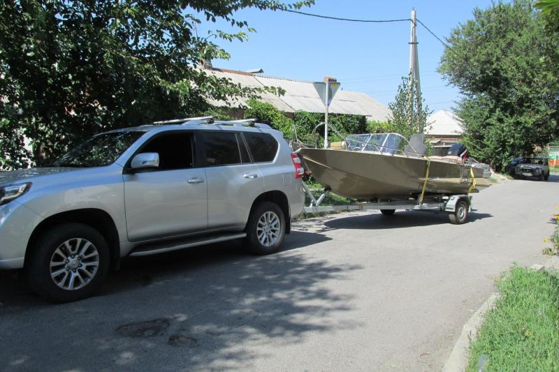

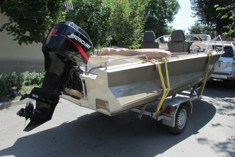

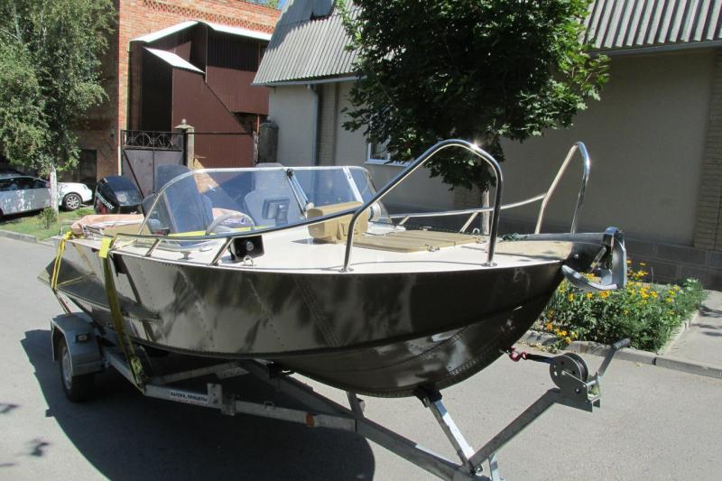

:) Ну вот прощла среда.Завтра на ходовые испытания!Катер готов и здан заказчику. :( Грустно и приятно одновременно.Грустно расставаться и приятно что работа сделана и человек доволен.чтоб понятней был размер этой лодки! Крузак в роли тягача в самый раз! :good:

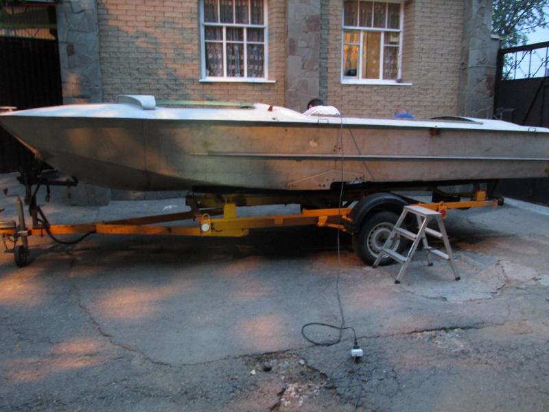

:) А с понедельника начнём новый" корабль" строить!Вот он !КРАСАВЧИК"!!! :pardon:

а это что за корпус? тоже загадка?

В пятнадцатом посте я писал что этот корпус тоже мелкосерийный экземпляр того же завода.

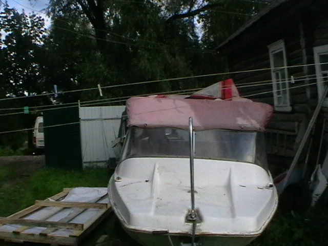

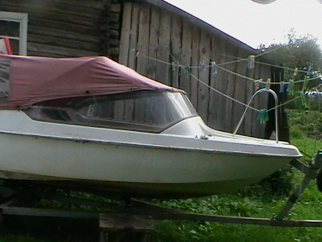

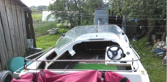

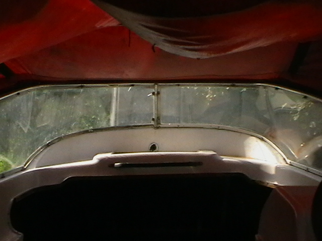

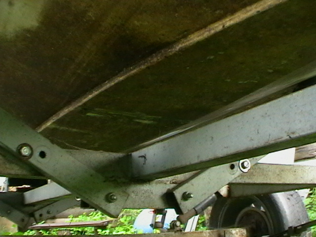

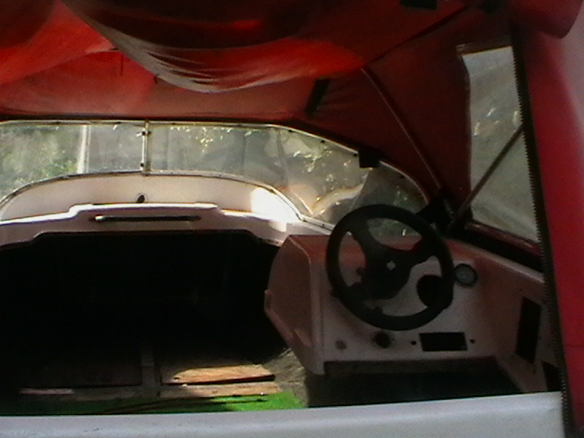

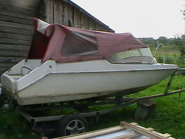

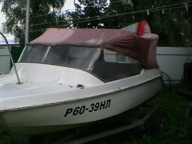

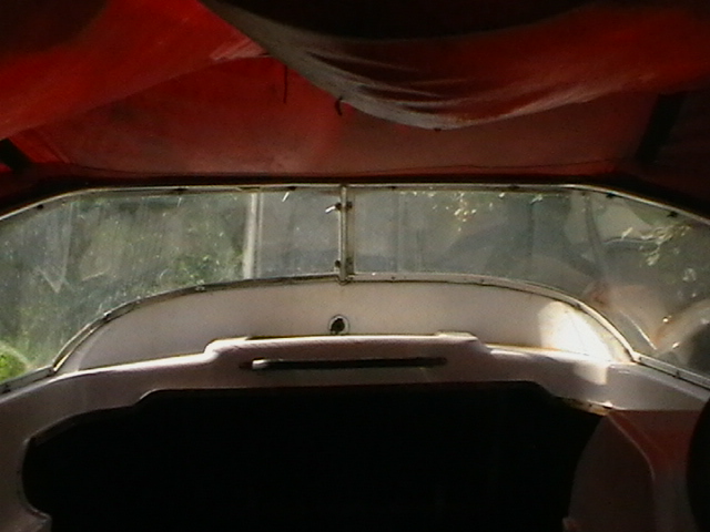

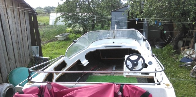

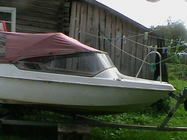

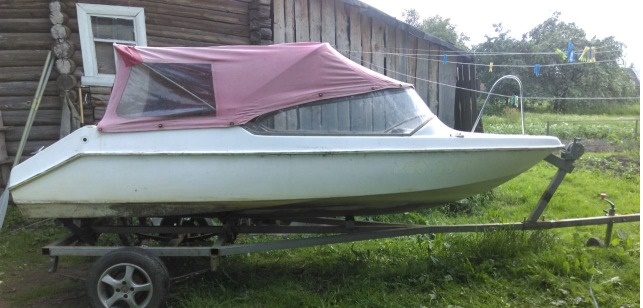

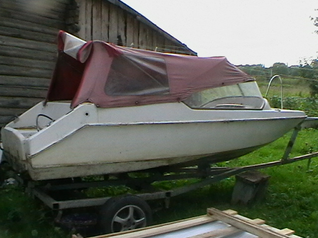

Наша лодка,пластик,(незабугорная!).
Кто подскажет название? :)
Тент,дуги из нержавейки,рулевка и корпус-всё заводское.

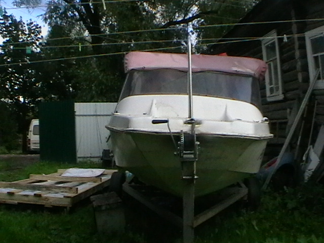

нос

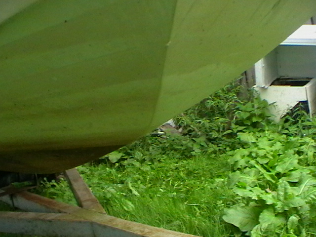

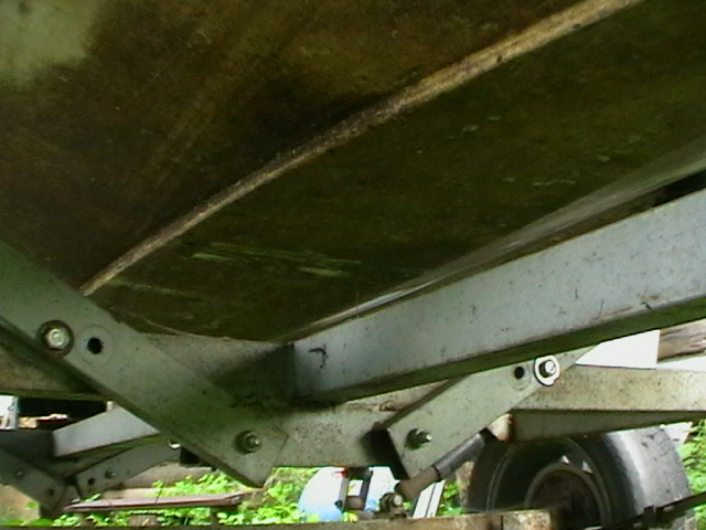

глиссерная лыжа днищаъ
Чудная лодчонка.
Кто скажет название?

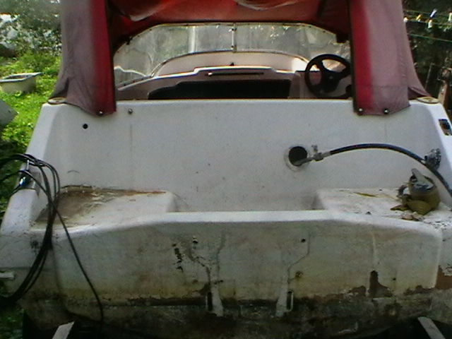

корма

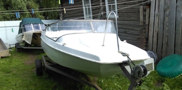

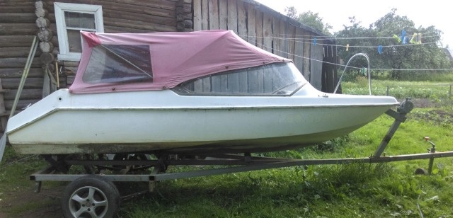

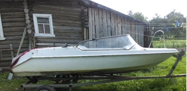

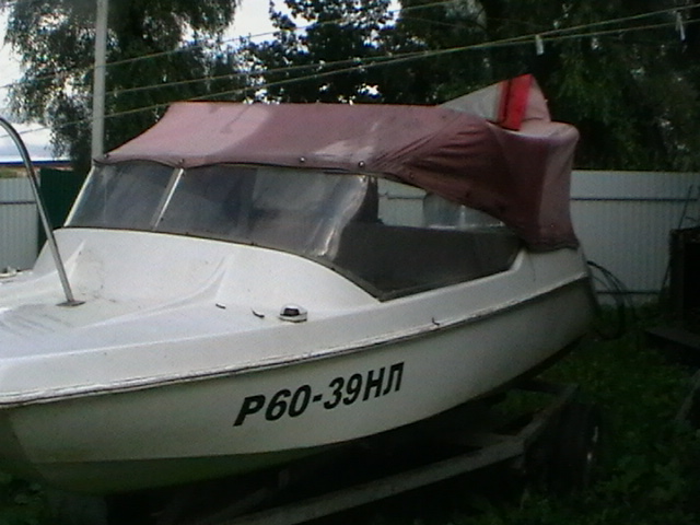

она же-отмытая,перед продажей :)
