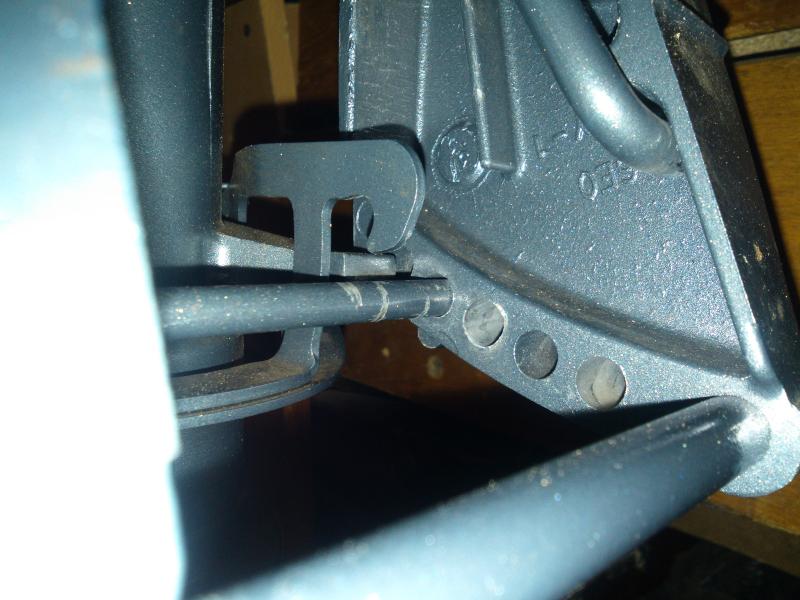

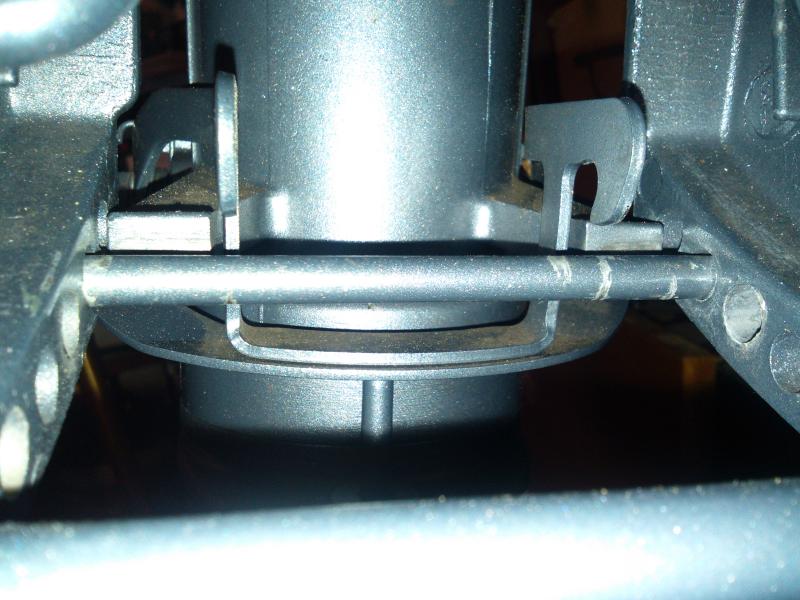

нужен совет у бывалых! почему мотор не застегивается при опускании!
28 259
2 880
Что то мешает мотору до конца опуститься самому, либо что то мешает опуститься скобе.

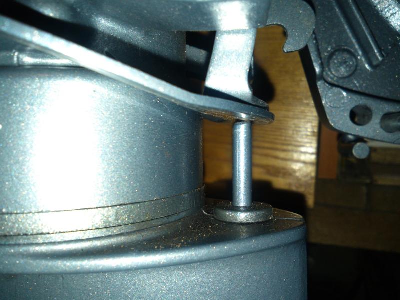

Спасибо за ответ.Может взять ножовку и 1-2 сантиметр отпилить у железного штырька,одно смущает что на заводе изготовители наверно спецом такой длинны оставили,может он важен(не разберешь этих япошек).

На снятом двигателе с транца, работает защёлка?

На снятом движке тоже не дает защелкнутся!!!

штырь посередки(снизу выглядывает) не даёт покоя уже неделю!

повесь мотор и разверни его на 180....у него есть такая возможность :shock: там есть еще рычажок сбоку
все у тебя правильно, просто мануал читать надо до использования, а не после того как поламал(для понять как поломал,,,)
болгарить ничего не вздумай :shock:

присоеденяюсь к большинству - не вздумай что-то отрезать. японцы и так сэкономили всё , что возможно и лишнего, поверь, там ничего нет.
проверь пружину замка запирания,

он застегнется если мотор развернуть на 180 гр. или просто реверс включить
