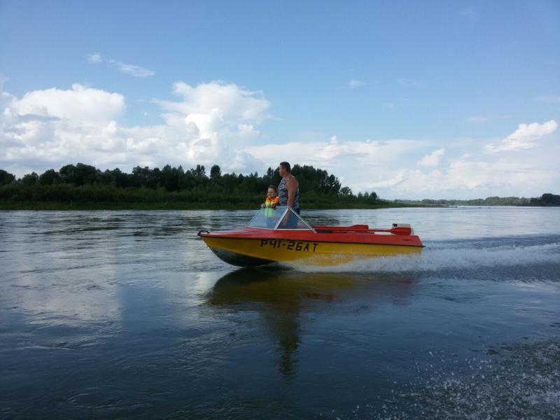

Собственно вопрос я думаю обжованный на сто раз, но все же прошу совета бывалых крымавихреводов. В общем эксплуатирую я данный комплект в основном при носовой загрузке 100-150 кг. Мотор навешан на третье деление, правда рессора немного просела и резиновые демпферы слегка подустали. Так что реально мотор на 2,5 деления удален от транца. Вроде бы все устраивает, и скорость по GPS (средняя 43-45 км/час) но смущает меня то что когда ухожу на румпель лодка прибавляет 2-3 км :? . Обороты соответственно растут. И я понимаю что нос разгружен и пятно контакта с водой уменьшается. Так вот как же все таки должно быть? Насколько я понял, в теории ось плиты АКП должна быть параллельна оси лодки. Делал так, идет хуже. Выставлять мотор на последнее деление еще не пробовал. Смысл есть? Или просто мотор слабоват :) Брызги из под обводов в районе стекла, у Брата под тохой 30 с такой же загрузкой носом меньше роет. И у него мотор установлен примерно по тем же углом.

Andrey22rus сказал(а):
Вот глядя со стороны призадумался..... Кто что скажет?
https://youtu.be/N8NbKAGmRdE
Перекинь барахло и якоря ближе к транцу и замеряй скорость.Оптимальный ходовой диферент на корму 5-7 градусов. Но для каждого комплекта лодка-мотор-БАРАХЛО И ЖРАТВА он свой.Пробуй.Нос лодки не должен"смотреть в небо".Исключение бывают при движении по очень крутым волнам.

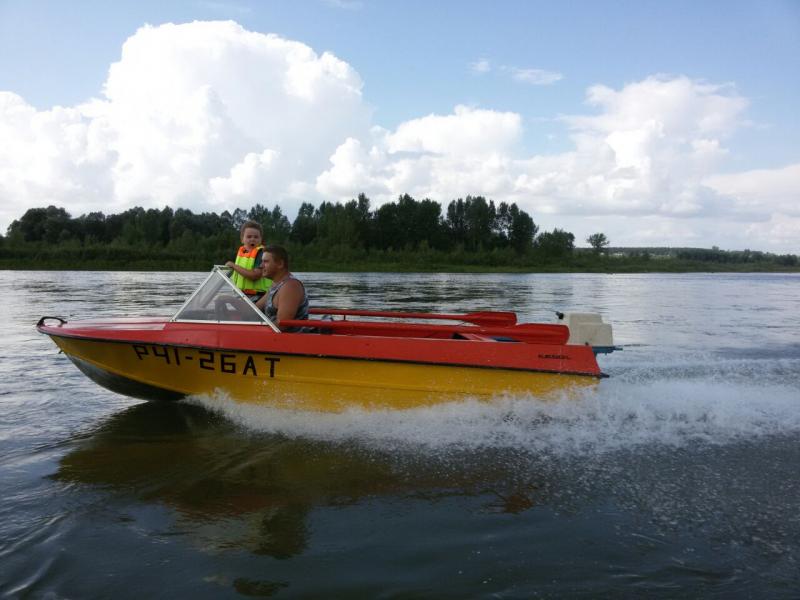

сидько алекс сказал(а):
Мотор не слабоват. Поиграйся с центровкой лодки
Вот к примеру на фото в лодке кроме меня и сына нет ничего лишнего. АКБ в моторном отсеке. Особо нечего перемешать. :)
Якоря,инструменты и всё-всё в корму. И переставь упор мотора на одно отверстие от транца и нос поднимется.

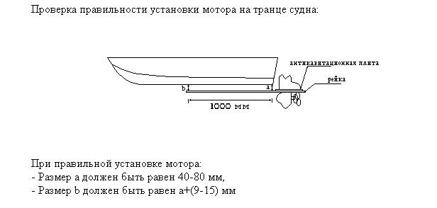

1 362
.. Насколько я понял, в теории ось плиты АКП должна быть параллельна оси лодки..
Не правильно понял. Ось плиты АКП, как ты её назавешь, должна быть паралельна воды при движении. Грузи лодку как тебе нравится, и пусть кто нибудь посмотрит со стороны как стоит мотор на ходу, ну и ставь паралельно воде.
:yes: Обсуждалось не раз :pardon:
