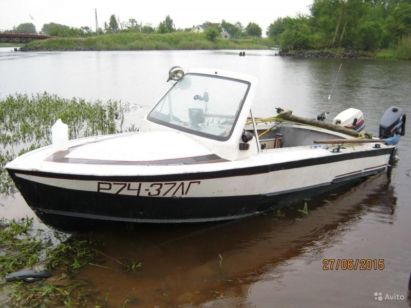

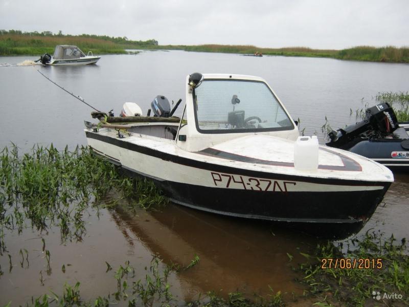

Вот тебе вариант
серега 56
18.07.2016
16
Бузулук
серега 56
Прогресс 2М
Mercury 25
Не информативно.ракурс не тот.спереди как смотрится?и место присоединения поближе хотнлось бы)) это по ходу от девятки или что-то из её семейства?
28 297
2 957
От 9ки лобач.
Знакомый поставил. На вытяжные клепал.

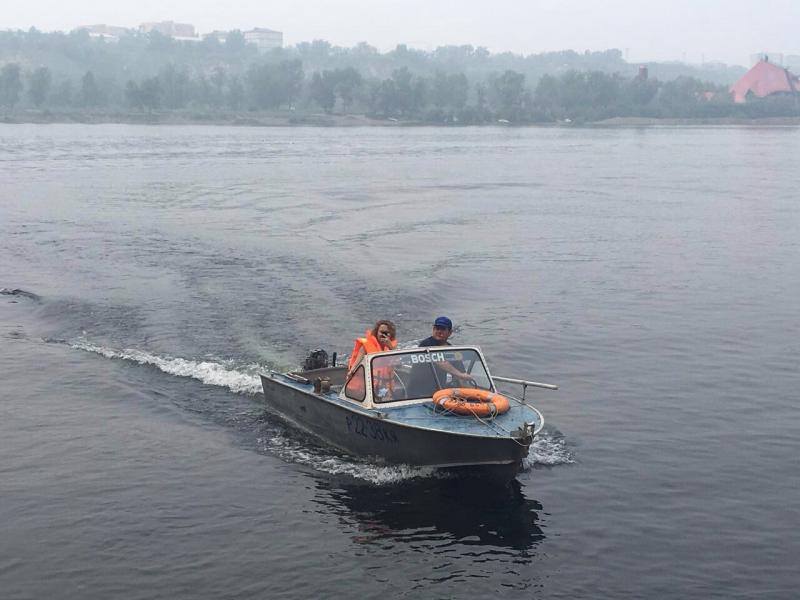

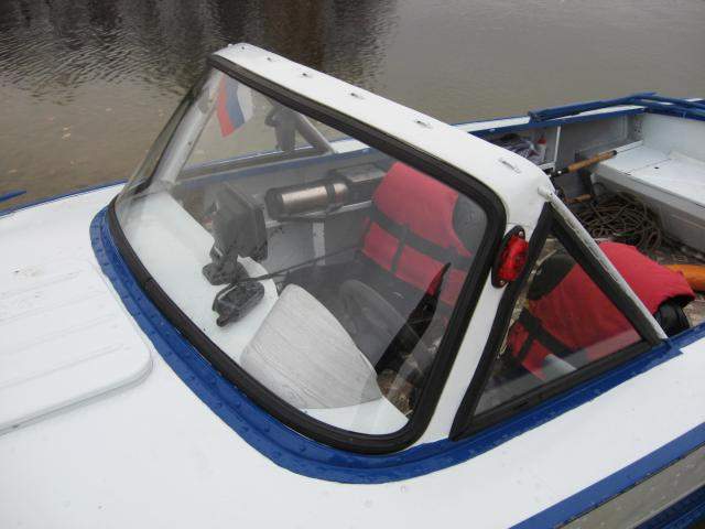

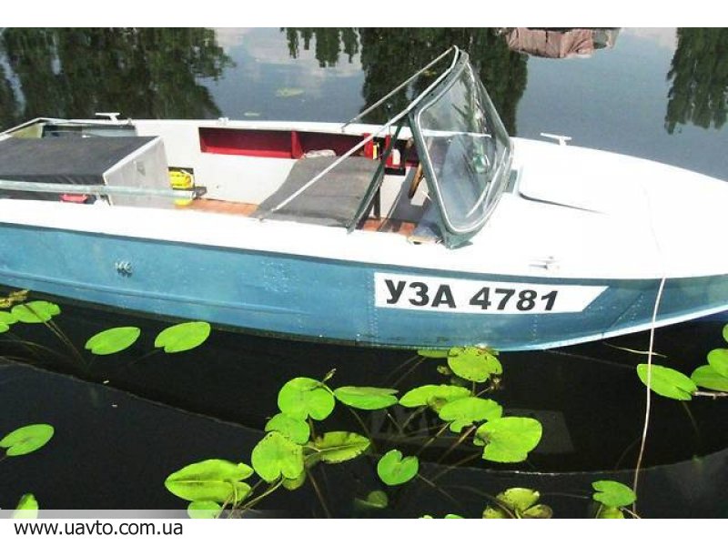

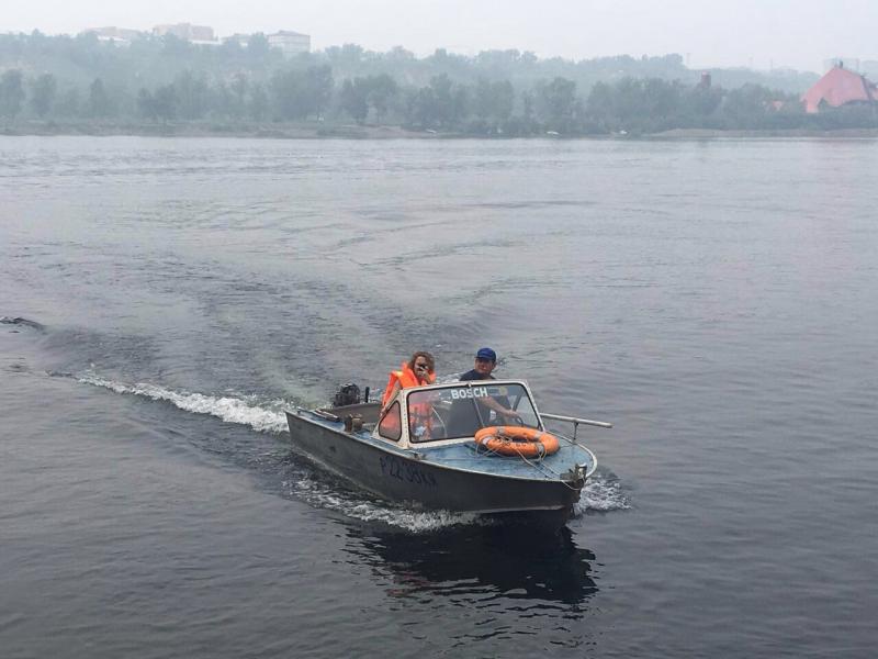

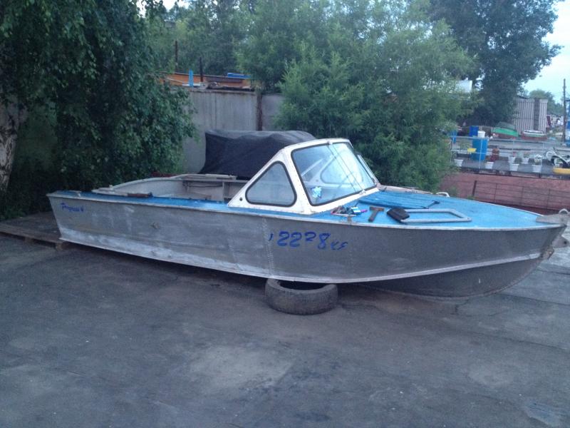

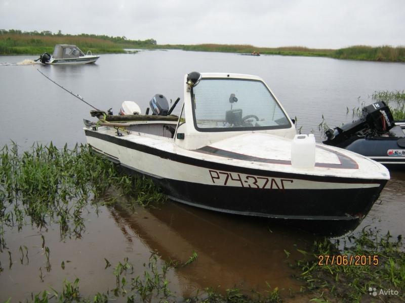

Поиск рулит.Предлагаю спросить у Яндекса.Мне 3-х минут хватило,выглядит пугающе
  • 34,5 КБ Просмотры: 2 364
  • 35,5 КБ Просмотры: 1 955
  • 86,8 КБ Просмотры: 1 959
28 297
2 957
Не, ну последний вариант неплох.
По сравнению с другими конечно.

Огни конечно тот ещё колхоз-тюнинг.

Все колхоз,ну это конечно мой взгляд.И если честно,не могу даже предположить как это облагородить :sorry:
