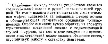

Загрязнение или подсос воздуха в топливную систему. В этом случае при полном открытии дроссельной заслонки происходит обеднение топливной смеси. При загрязнении ТС в двигатель поступает мало бензина, а при подсосе воздуха, в двигатель поступает его излишек. При этом обеднённая смесь теряет горючесть и не воспламеняется, и двигатель глохнет. Подробно см. книгу Фишбейна на стр. 55.

Если запускается без подкачки бензина грушей, значит в поплавковой камере карбюратора есть бензин и следовательно бензонасос работает исправно. Надо проверить всю топливную систему на предмет засорения и подсоса воздуха. Начать можно с ГТЖ, бывает что резиновая шайба-сальник иглы разрушается и крошки забивают каналы.

Воздух в топливную систему может проникать через шланги в местах их соединений, отстойник бензонасоса и пр. Там воздух смешивается с бензином и поступает в карбюратор. В самом карбюраторе подсос воздуха м.б. через прокладки между ним и картером. Для обнаружения места подсоса рекомендуется заменить резиновые шланги на прозрачные, и будет видно где в потоке бензина появляются пузырьки воздуха.

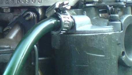

На шланги желательно поставить червячные хомутики. Можно ещё проверить бензобак, возможно загрязнилась сетка топливозаборника. Для этого бензошланг отсоединяют от топливозаборника и опускают его в горловину бензобака.
