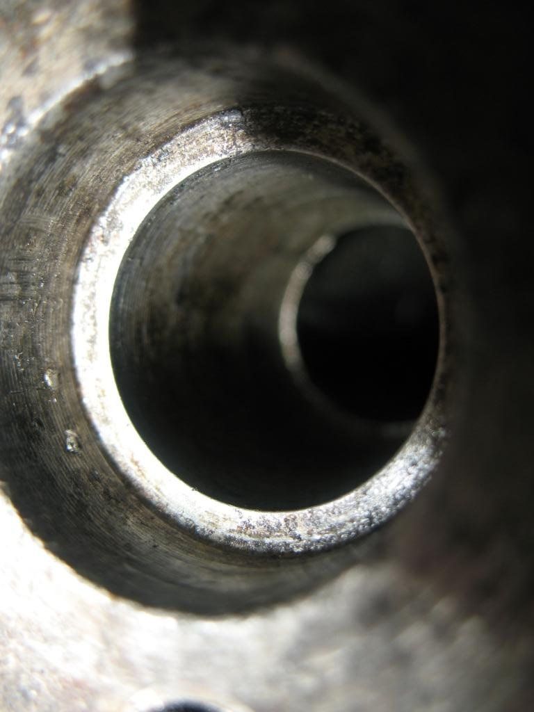

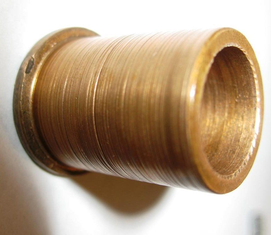

Стал собирать редуктор старого образца и заметил люфт вал шестерни, снял помпу, а там вал ходуном ходит... Ну думаю все втулке хана, снял сальник, а втулка сама вывалилась, крутилась каким-то образом в теле редуктора и сточилась вся. На втулке глубокие борозды, на редукторе вроде борозд нет... Незнаю смогу ли купить новую втулку, а если смогу то она в корпус думаю не запресуется, что в таких случаях делают, желательно в гаражных условиях?
Фото в студию!
LUZER
08.05.2011
661
Фото чего, втулки?
посадочного места втулки.(ну если хочешь то и втулки)
LUZER
08.05.2011
661
Посадачное место хрен сфоткать, практически ничего не видно!

да втулку можно банально облудить без всяких гальваник,подарил бы втулку,все равно валяется новая,так живешь не рядом

Спасибо sarin nos за совет, про лужение думал, но если износ большой лужением нельзя получить равномерный толстый слой... Думаю сначала нарастить слой меди(на самом деле это несложно), потом химически покрыть тонким слоем какого-нибудь нетрального метала(медь-алюминий образуют электропару, и сильно кородирует)

может износ еще в подводной неравномерный,тогда надо рассверлить,завтулить,а потом посадить меднографитовую,как вариант

Короче купил втулку за 200р, подшипник отпал по банальной причине, вал оказался востановленным и диаметр его 15 мм, а для моего случая подшипников таких нету... Втулку долго разворачивать пришлось, вот такие дела...
